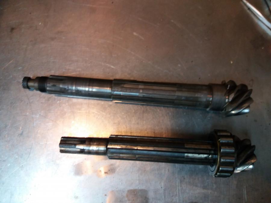

J’ai une 902/1 qui m’a été vendue pour une 901/02.. donc un peu déçu après m’en être rendu compte..
Après vérification j’ai vu qu’il n’y a que la 5ème qui change, et apparemment il y a un trou entre la 4 et la 5 sur la 901..
En cherchant sur le net j’ai lu sur un forum porsche (mais impossible de le retrouver) qu’il était possible de monter un couple conique 8x31 de 915 à la place du 7x31..
Si il y a des connaisseurs dans le coin, ou quelqu’un qui a la possibilité de prendre des cotes sur un couple de 915 pour pouvoir confirmer ou pas cette hypothèse...
De toute façon, un cc de 915 coûte un bras, et si ça se fait, ce sera sur une V2!

Re: 1300 ´76
Très sympa ce que tu prévois!
Le différentiel de 915 première génération peut se monter, pour le couple conique faudrait que je regarde, j'en ai un de chaque.

Re: 1300 ´76
Les arbres sont très différents entre 915 et 901 (ici un 914), le 915 est nettement plus long.
