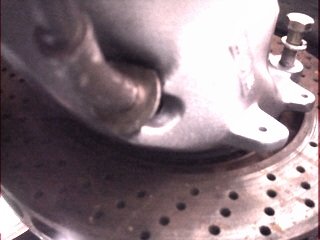

Voila pour le samedi.
fin de mise en place du levier.
dépointage des lévres qui maintiennent les joints d'entourage coffre et moteur...
et SURPRISE!
ponçage:
Image Image
Image Image
mise en aprés de l'embase du levier ,l'habitale moteur et autre:
trappe de visite en place:

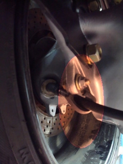

raccordement frein a main.
et pour finir, montage a blanc du freinage arriére (993 4S)
seul "ic", le disque de 964T n'a pas le bon déport...y manque 3mm de déport. :cry:
si jamais Alex, si tu pouvais me donner un coup de main, a savoir quel disque passe nikel.
vivement la suite!!!!
ça avance de plus en plus vite, ça motive!!!!!

1er si tu pouvais indiquer précisemùent comment tu as fait pour adapter ton cable sur le bras alu (genre rondelle pour caller etc :wink: )
2eme au niveau des 3 mm tu peux pas remettre ton etriers c'est ca??

Alex a écrit :yo géniale
1er si tu pouvais indiquer précisément comment tu as fait pour adapter ton câble sur le bras alu (genre rondelle pour caller etc :wink: )
j'ai tout simplement réduit le diamètre de l'embout (qui doit faire 19mm a 13mm) sur 2cm de long.
deux rondelles: une acier et une caoutchouc contre le bras.
un colier pour éviter que ça ne se balade
et c'est nikel.

en fait j'ai mon disque qui ne rentre pas suffisamment vers les mâchoires de frein a main...
donc l'étrier touche le disque du coté jante...
tout ça sachant que j'ai les bras de turbo et les moyeux d'atmo...
je ne c'est pas si mon explication est compréhensible :scratch:

Tu souhaiterais decalé ton étriers vers la jantes afin que celui ci soit bien centré sur le disque (et du coup ne le touche plus)
Ma première idée au lieu de tout changer serait juste de surfacer/usiner la face d'appui de l'etriers car il y a suffisament de matière pour se permettre cela.
Maintenant j'en viens à te demander si les machoire de frein a main frotte bien a l'intérieur de ton disque (en gros si tout se retrouve bien a ca place et qu'il n'y ai pas un bou de tes machoires dans le vide?)

yes
Alex a écrit : Ma première idée au lieu de tout changer serait juste de surfacer/usiner la face d'appui de l'etriers car il y a suffisament de matière pour se permettre cela.
j'ai justement c'est 3mm manquant...on voie les mâchoires de frein a main.
il faudrais que le bol du disque soit 3mm plus profond.
Re: MexicooOOOoo!
Posté : 07 avr. 2009, 12:28
par Alex
teteuch31 a écrit :j'ai justement c'est 3mm manquant...on voie les mâchoires de frein a main.
alors pourquoi pas usiner le moyeux mais pas sur la face extérieur mais plutot sur la parti en contact avec le roulement
