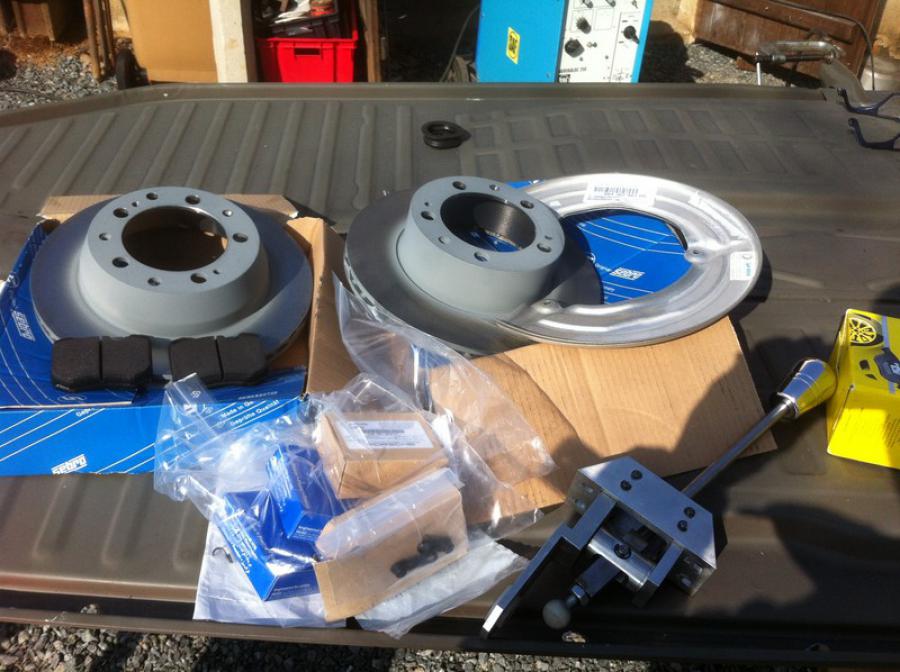

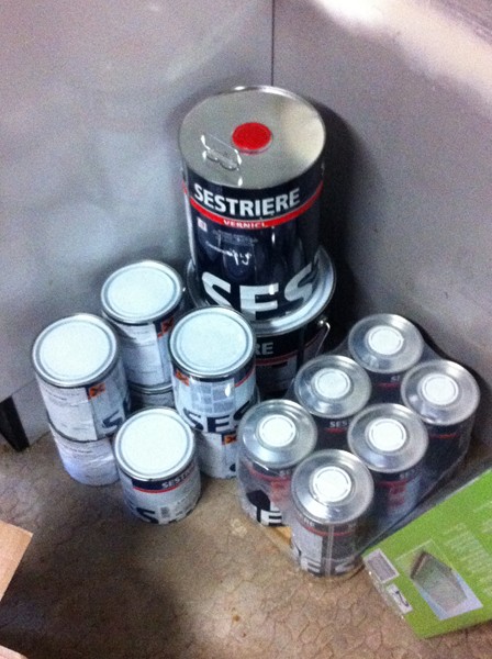

je fait le tour des cartons reçu les piéces pour freins 944 la peinture (bon y'as aussi celle pour un pote)

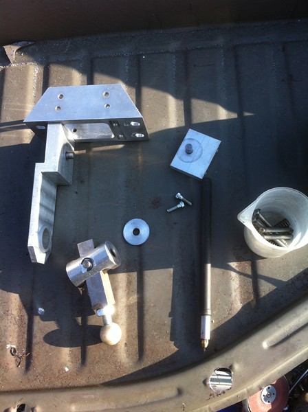

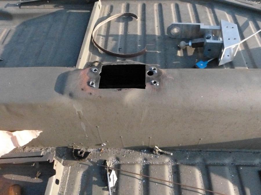

et pis jeudi matin un livreur m'apporte ça (un grand merci Mr Flo) bon par contre j'ai pas put m'empécher de le démonter pour voir comment s'était fait :-D.

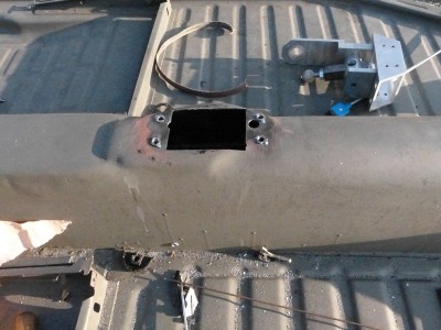

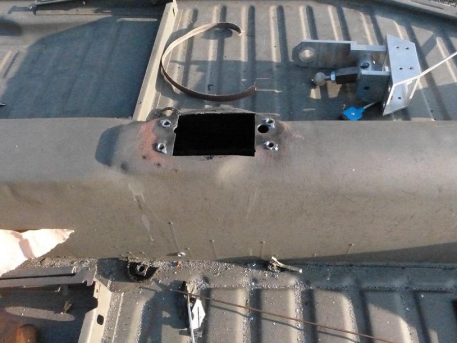

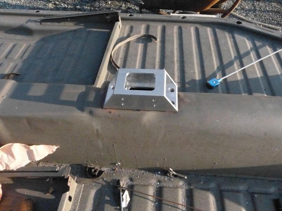

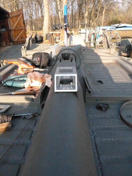

Du coup découpe de la poutre, pose d'insert inox filtés et deux point de TIG pour chaque.
