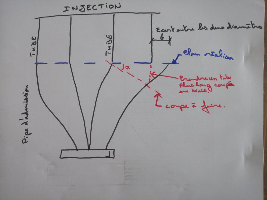

tu as verifié le diametre en étant perpendiculaire au flux? car un cylindre coupé avec un angle sera toujours oval :wink: pythagore tout ça

Superflo a écrit :Tu as utilisé des pipes décalées on dirait?
En fait j’ai utilisé les moins cher que j’ai trouvé, et elles étaient décalées!..
Après réflexion, j’aurais dû pendre des csp 40mm, mais 2x + chères!
TurboR a écrit :tu as verifié le diametre en étant perpendiculaire au flux? car un cylindre coupé avec un angle sera toujours oval :wink: pythagore tout ça
Oui, il est de 47mm, ce qui reste plus grand que les 45mm du diamètre de l’entrée des pipes.
J’avais anticipé que ce serait ovale, mais j’espérais que le diamètre diminuerait (ce qui serait logique)
J’aurais usiné les tubes à un diamètre inférieur à la jonction, et j’aurais aligné les conduits à la meuleuse...

ou plus simplement recharger a la soudure dans le conduit (au debut vu l'acces), aligner a la dremel au diametre du tube avec une transition pas trop dégeulasse puis souder ton tube et finir l'exterieur ;)
de mon coté vu le faible écart avec les IDF (2mm d'entraxe) je vais vers des platines imprimées 3D qui passent de Ø36.5mm a Ø48mm avec des transitions smooth ;) ça va faire bizarre mais c'est mieux qu'une marche

J’ai monté un tube d’admission dans le tour avec 5 degrés d’inclinaison pour décentrer le conduit côté pipe..
J’ai commencé à ressouder un conduit de pipe d’admission pour reduire le diamètre, mais j’ai pas fait de photos..

1er conduit ok. Rechargé à la soudure, usiné et quasiment aligné, il me reste à fignoler.. C’est pas parfait mais ce sera toujours mieux...
