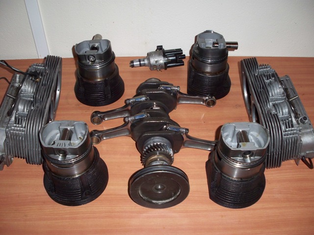

bon suite a mes déboires avec les poussoirs scat , j ai réouvert le bloc , donc changement d aac et poussoirs

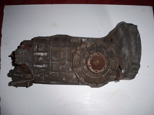

Re: 1200 german
et achat d une boite 914 , a 80 e fallait pas s en priver
peut etre pour une prochaine config

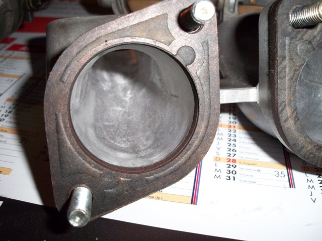

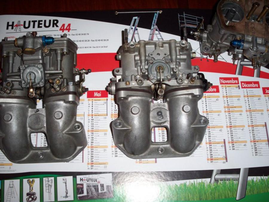

puis je vais essayer des carbus dellorto en 45 , a la place des 48 weber , histoire de comparer les 2
la j ai les pipes csp , je n avai pas poli les conduits , a votre avis c est mieu que je le fasse ?

Re: 1200 german
A mon avis et celui des pro qui ont tester le polissage,cela n'apporterais rien de plus,faut juste faire a ce que ce soit lisse au touché,
Faudrais que je retrouve l'article d'un gars qui a fait les test sur ce genre de chose, en conclusion, le fait que se soit lisse, le fluide serais ralentir par rapport a un conduit poli, minime certe, mais réelle, donc, a toi de voir, si tu veux passer du temps a le faire ou pas

Re: 1200 german
Salut,
En changeant d'arbre à cames , t'es bon pour une nouvelle géométrie de distribution !
Mais maintenant tu maitrises
Le fait de polir "miroir" les pipes d'admission n'est pas bon pour le brassage des gaz .
Il faut "lisser " le conduit sans que ça brille ( au 80 quoi !)
Tu te lances dans la réfection de boite 914 après ?
A+
A+
Re: 1200 german
germandrag a écrit :bon suite a mes déboires avec les poussoirs scat , j ai réouvert le bloc , donc changement d aac et poussoirs
Jolies bielles!

Re: 1200 german
ouai j ai pigé le cou pour la distrib ! je vais essayer un 86 b/c a la place du 86 b , en espérant pouvoir garder les tiges aluvwoldbeetle a écrit :Salut,
Mais maintenant tu maitrises![]()
A+
pour les conduits je vais faire comme ca, la boite je m occuperai de son cas si la renault arrive a casser un jour
a + jéjé !!

Re: 1200 german
a ouai je les aurai bien mise en vitrine plutot que de les cacher dans le bloc !Superflo a écrit :germandrag a écrit :bon suite a mes déboires avec les poussoirs scat , j ai réouvert le bloc , donc changement d aac et poussoirs
Jolies bielles!
