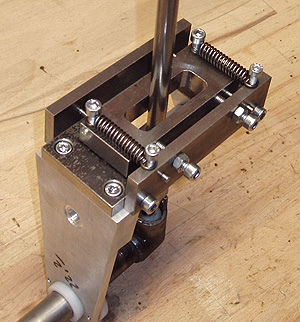

j ai achete le levier bug 5 a 350€ c est pas donné j ai garde une tringle d origine que j ai tronconné en bout duquel j ai soude un ecrou de la j ai fait un axe articule qui ratrappe l angle et qui se boulonne sur la tringle puis s enmanche sur la boite comme ca j ai un reglage de course j ai du agrandir le passage au niveau de la poutre puis taraude pour moi ca marche nickel.
le levier est top grace au ressort de rappel donc impossible de metre un coup de marche ar ou de 1er par megarde

J'ai aussi acheté un levier Martin Bott... il ne devrais pas tarder, mais je ne me suis pas encore penché sur le montage !

J'ai aussi un levier Bott, j'avais fait un système de tringlerie réglable en longueur avec un filetage mais malgrès le contre-écrou ça se dévissait dés que je tirais le levier sur la gauche, j'ai donc refait une tringlerie à la bonne longueur mais soudée.
tout a fait, je me suis dit la même chose... que même avec un contre écrou, ça allé forcément déconner avec tout les passage de viesses et les vibration...
Donc un fois la longueur bonne, je pointe deux demis coquille et le tour est joué :wink:
Et c'est la grille 5 viesse a la sortie de la boite qui me pose problème...
quels sont les cotes?
quel système a la sortie de boite, pour que le guide soit bien fixé au sélecteur de vitesse a la sortie de boite??
photos du montage???
HEEEELLLLLLLLLLLLPPPPPPPPPPP

Pour le monateg avec la grille il ne sont pas enormement à l'avoir donc forcement si tu n'interroge pas les personnes concerné directement peux de chance d'avoir ta reponse

Juste comme ça...pourquoi monter cette grille ?
Le levier Bott permet une bonne sélection déjà.... je voie pas l'intérêt :scratch:

L'utilisation d'un levier de 911 te simplifierait la tache, à moins que tu ne veux pas découper la poutre ?

Vu comment il a deja decoper se poutre ca doit pas être un soucy :biggrin:
Je sais pas si tu les avais mais je les met quand m^me
sur un montage porsche utilisation de pièce de de 205 il me semble

Alex a écrit :je crois (a moins que je me goure) qu'il n'a pas le levier et pas forcement envie de claquer 350€
exact... je n'est pas un levier "martin bot" et pas envie de claquer 350€ supplémentaire.
Mais j'ai entendu qu'en plaçant le levier d'origine par dessous avec le kit de réduction de course + une petite grille ça marché nikel...
Donc possibilité de le réaliser a moindre cout...
J'ai le levier de la boite (il me manque juste le petit guide qui s'y vise dessus)...
et découper la poutre ne vas pas trop me déranger vue ou j'en suis...
je ne sais pas ..vous me faite douter là! :lol:
