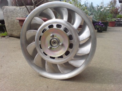

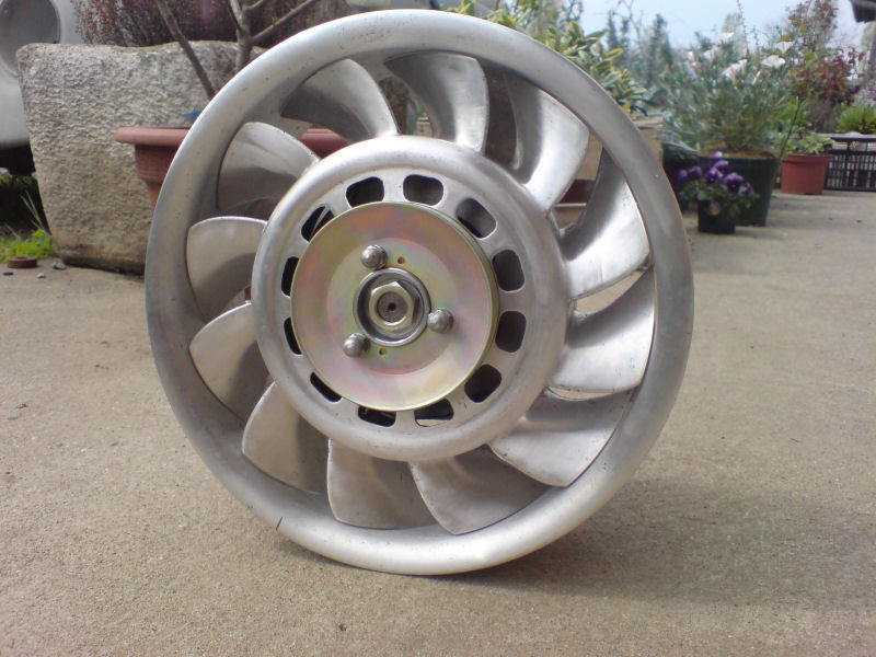

Re: usinage soufflante 12 pales
C'est pas tout à fait ça, dans mon cas le diamètre de l'hélice était trop grand pour rentrer dans le carter ce qui a obligé à le réduire sur son périmètre en le rectifiant au tour.coxcarrera a écrit :Rom a écrit:slt
Tu prends ton carter de 11 pales tu mets ta turbine 12 pales de 964 , par contre le seul hic c'est qu'elle va sortir du carter donc tu usines le support cylindrique de l'alternateur dans le carter et tu le descends jusqu'à que tes pales soit à fleur du bord exterieur .
Suite à cette opération j'ai pû la faire rentrer dans le carter de 2.4 l. En revanche il n'a jamais été nécessaire d'usiner le reste car l'hélice ne depasse pas du carter.

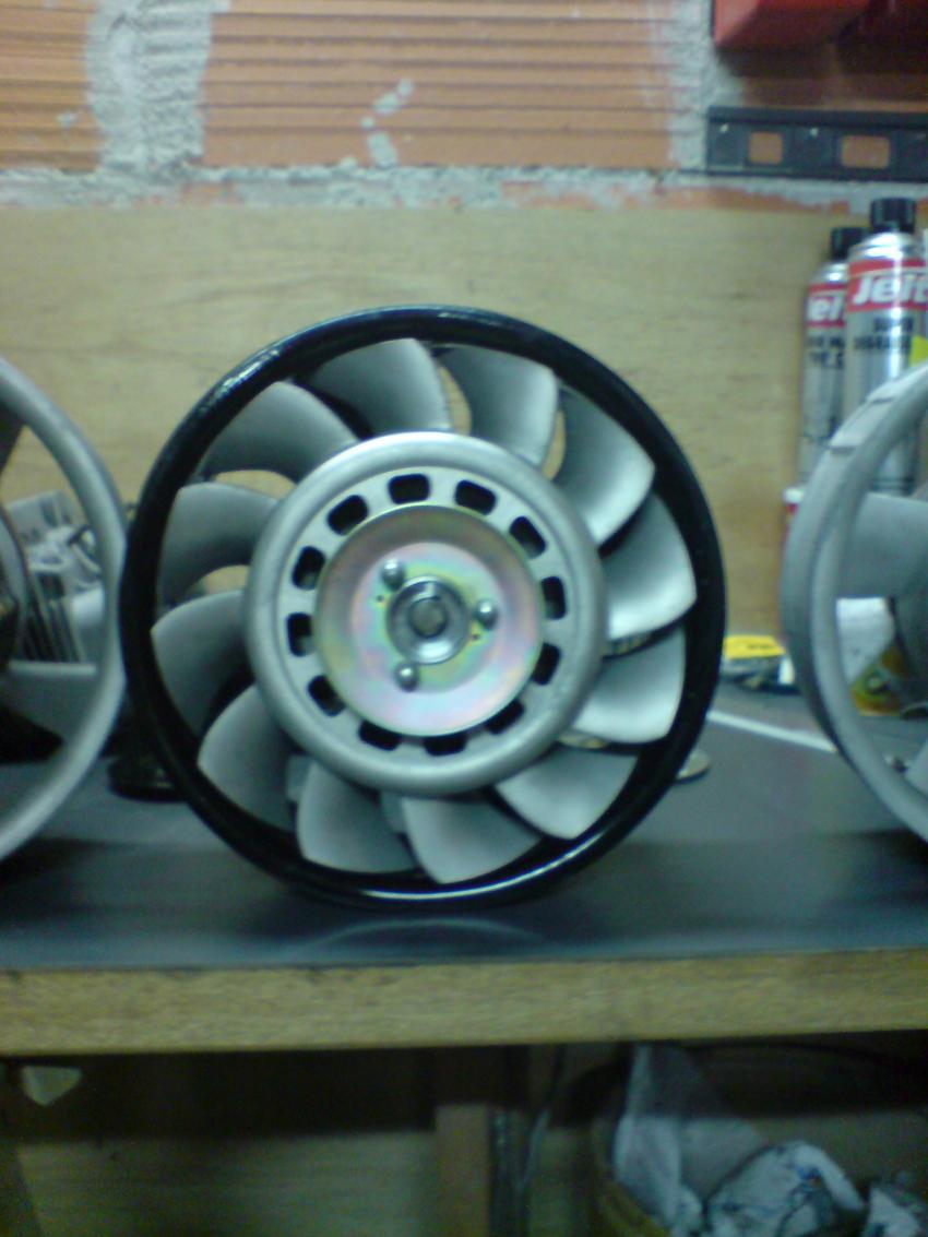

Ok , il doit y avoir 2 types de VRAI 12 pales .C'est pas tout à fait ça, dans mon cas le diamètre de l'hélice était trop grand pour rentrer dans le carter ce qui a obligé à le réduire sur son périmètre en le rectifiant au tour.

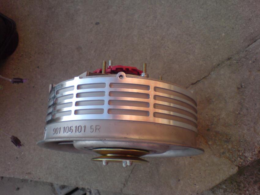

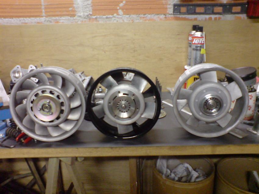

Voici 3 turbines : Carter 901 106 101 5R à gauche le montage fini , au milieu l'ancienne 11 pales avec une 5 pales et à droite une vrai turbine origine 5 pales
Voici la 12 pales dans le carter de la 5 pales , aucun souci si ce n'est qu'elle ressort du carter .
Montage final :
