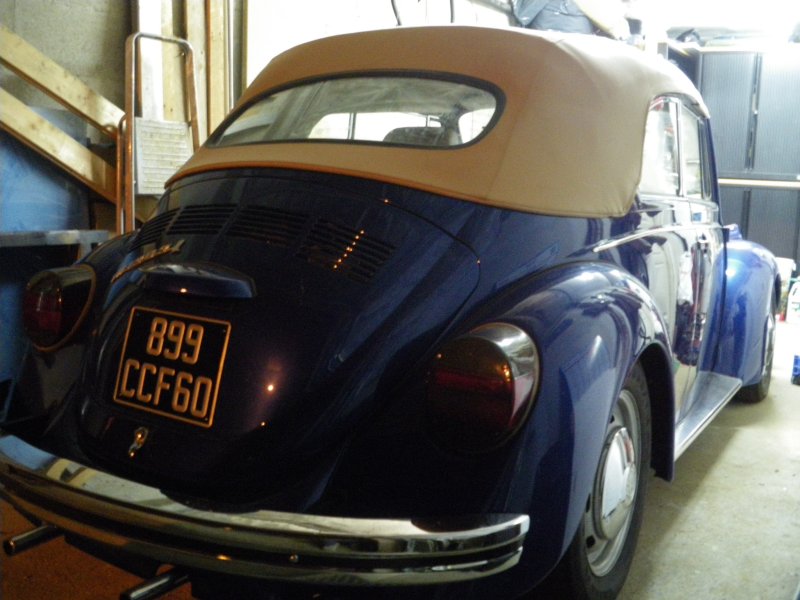

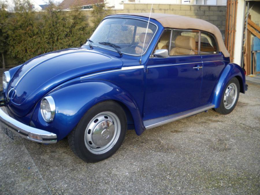

une petite sortie aujourd'hui par -5°C
futures roupettes
futures roupettes

joli,et sa le sera encore plus avec les jantes :thumb:

magnifique ton cab....vivement la germanisation

oui, il est vraiment classe. Avec les jantes de Boxter, il sera encore plus beau. vivement le montage. :thumb:

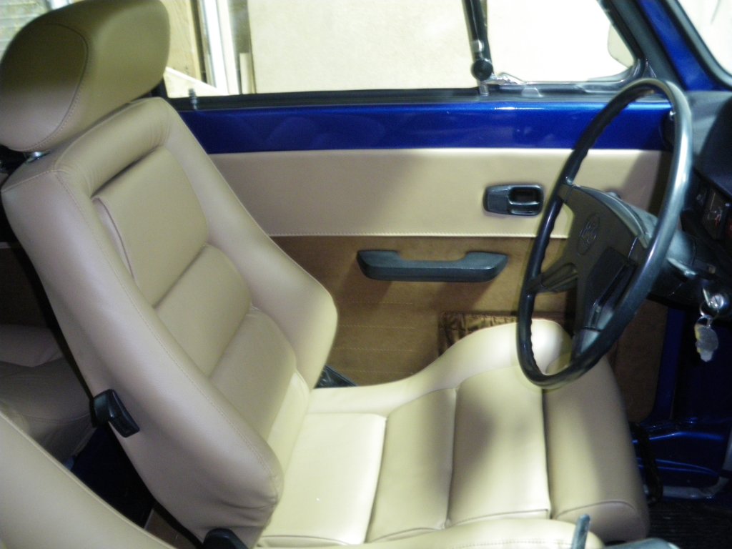

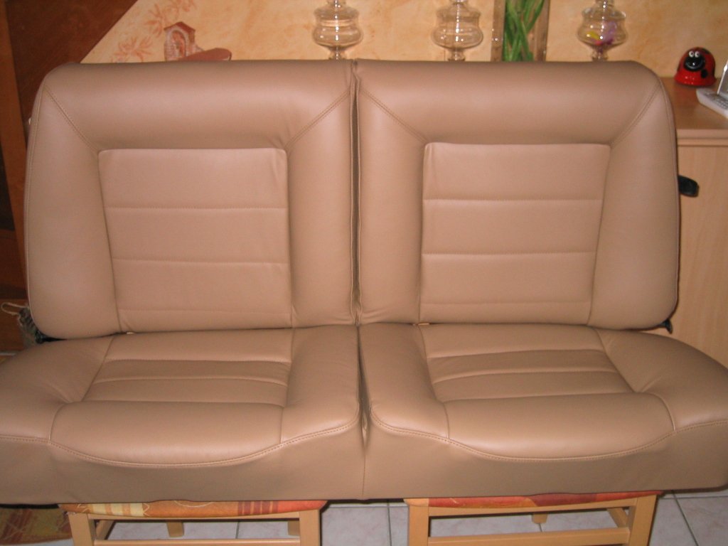

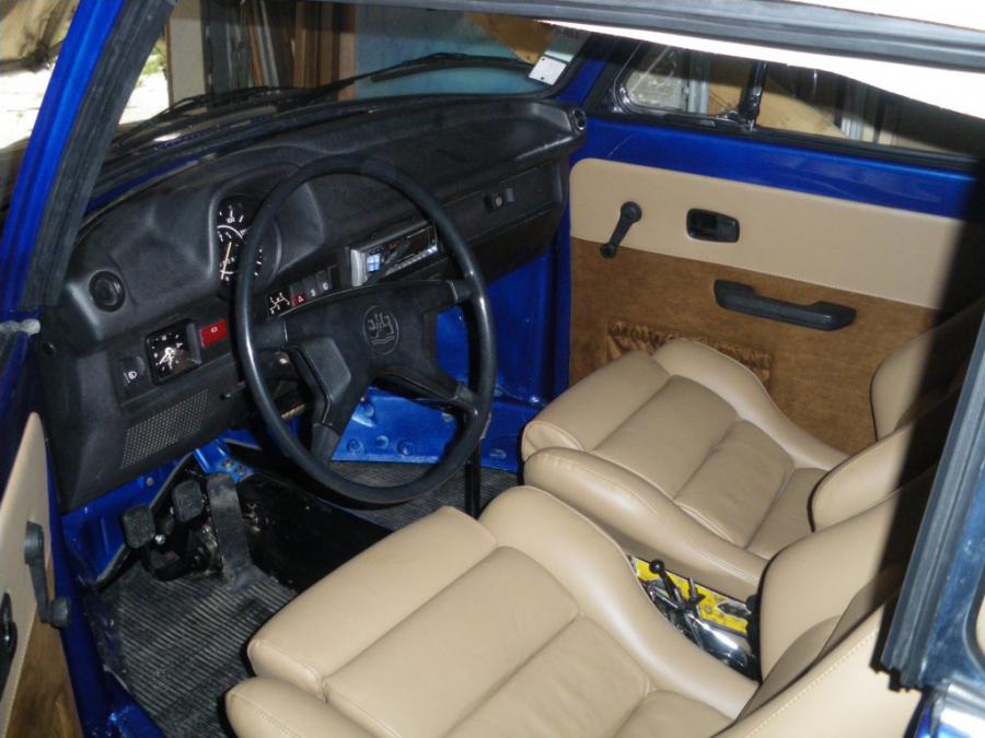

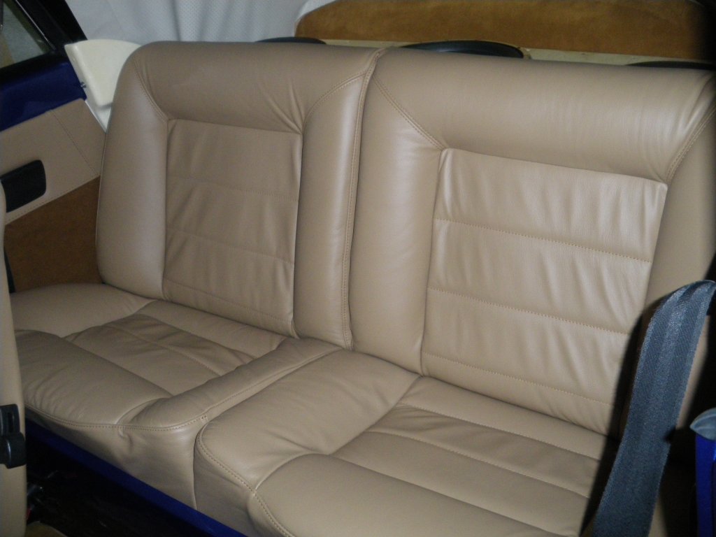

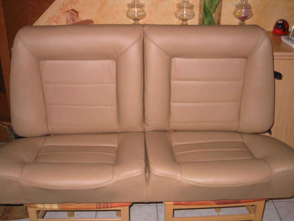

Jolie sellerie, dis nous en un peu plus.
Ok c'est des Recaro devant, mais la banquette ?
C'est toi qui a fait faire le cuir ?
mickcox
Messages : 204
Votre German : 1303 cab 78
ovale découvrable 57
Localisation : clermont (60)
Re: 1303 cab mission réussie
Message par mickcox »

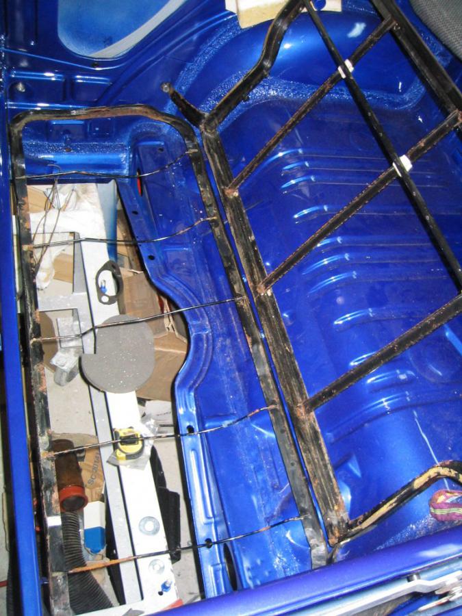

alors la banquette il ya eu un peu de modif pour la faire rentrer, c'est une de golf cab

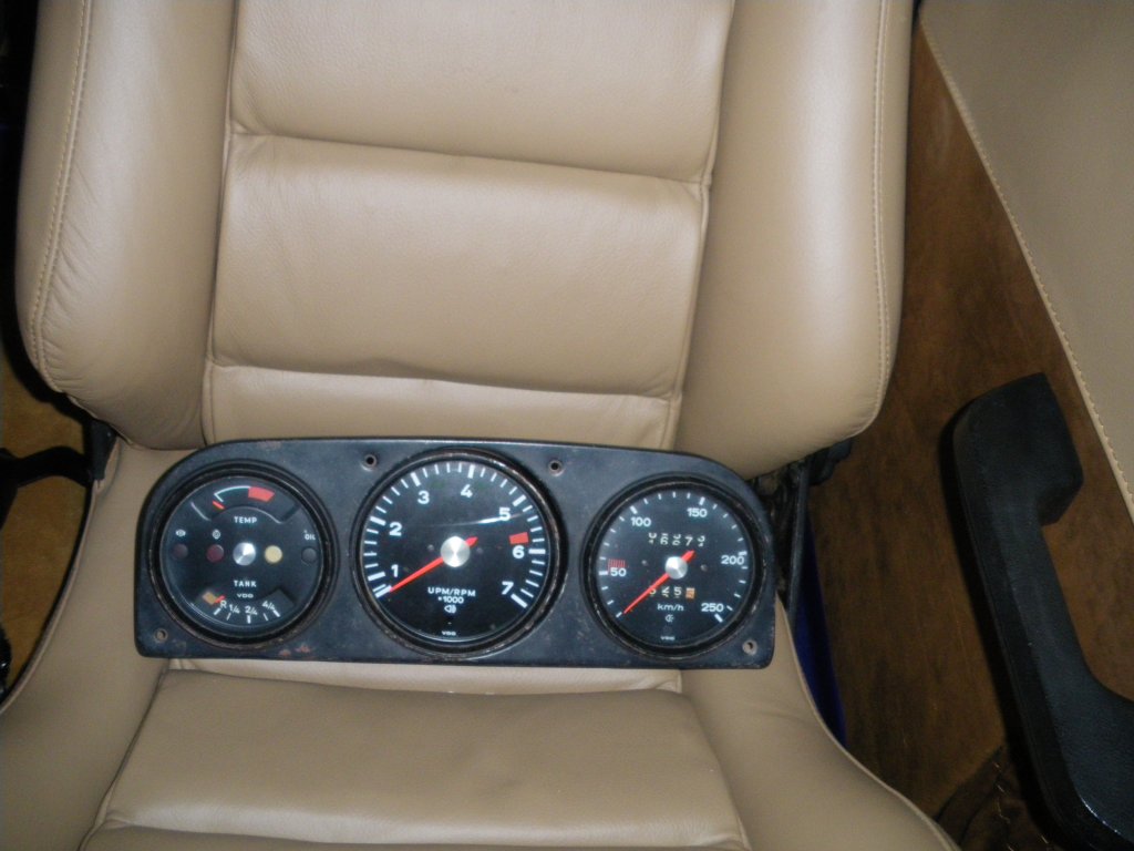

pour le cuir je l'ai fais faire par un sellier avec les panneau de portes en alcantara et la capote en alapga. le tableau de bord sera aussi en cuir une fois que j'aurais adapté l'instrumentation de 914.

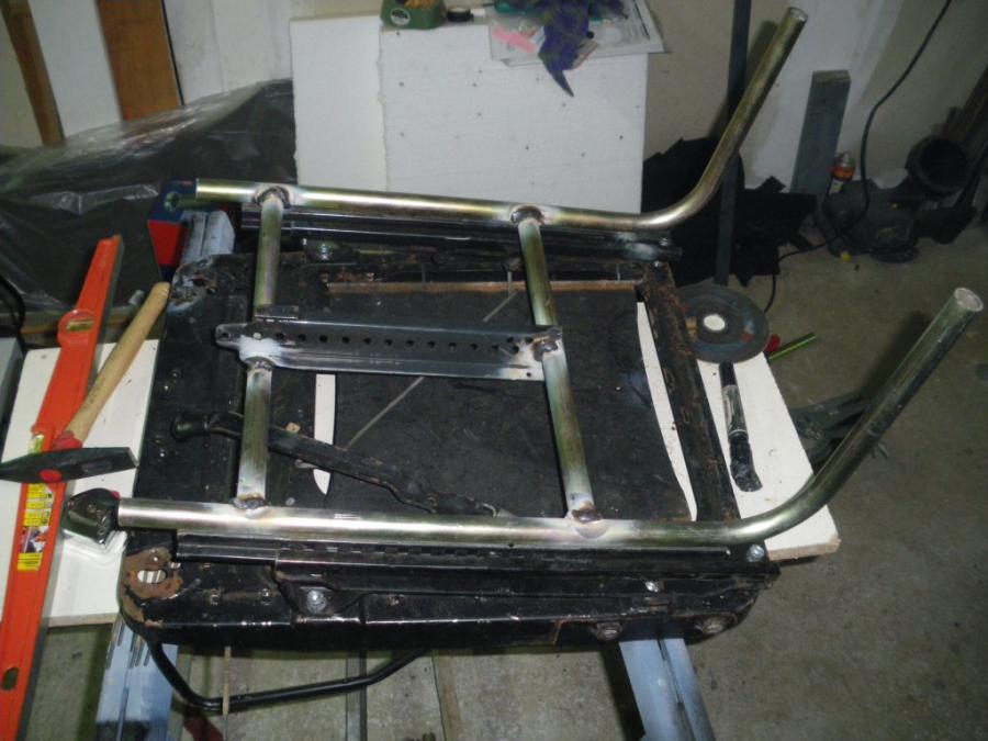

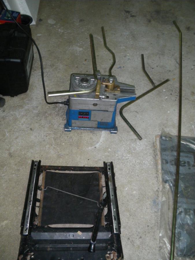

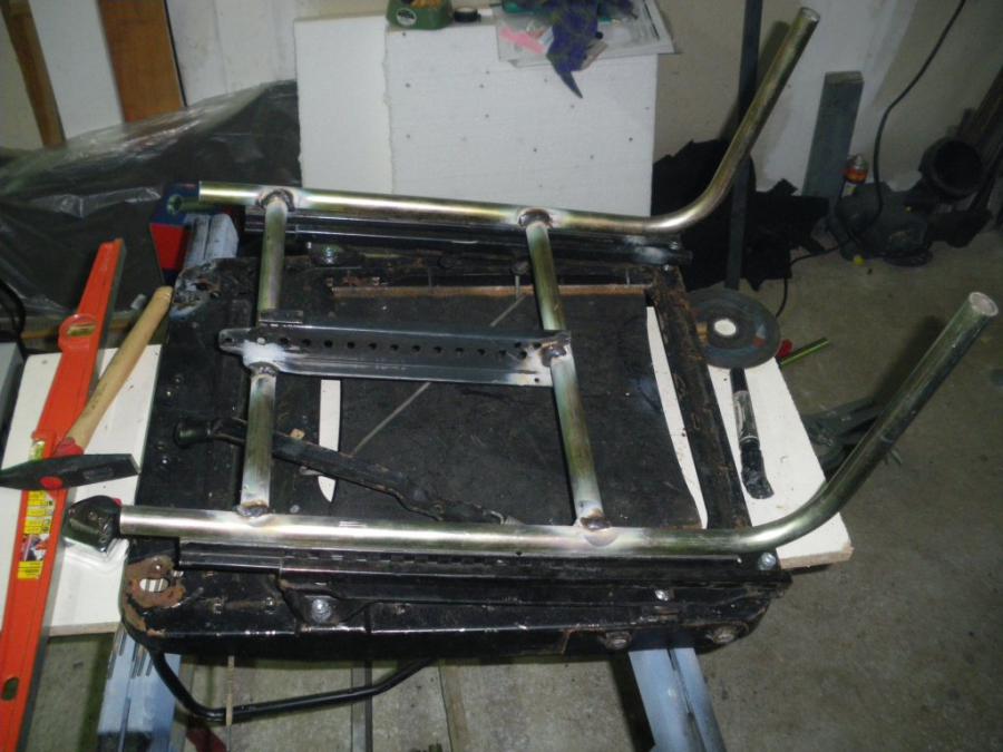

cintrage des tubes pour les glissières

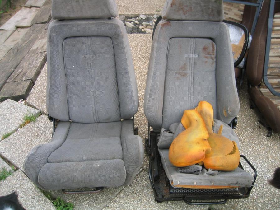

glissières récupérées sur des sièges de golf

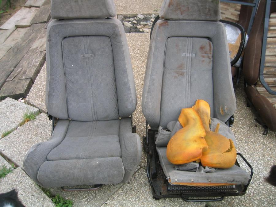

les sièges avant
les sièges avant

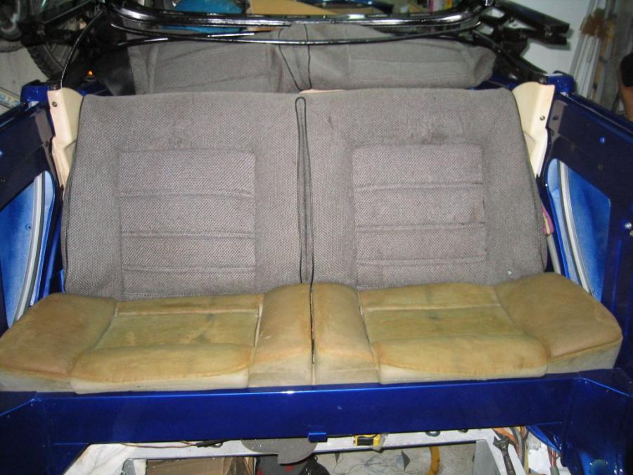

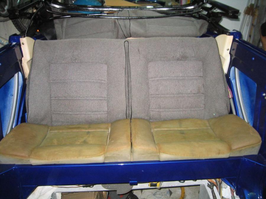

banquette arrière
banquette arrière
adaptation de l'armature
futur compteurs
futur compteurs

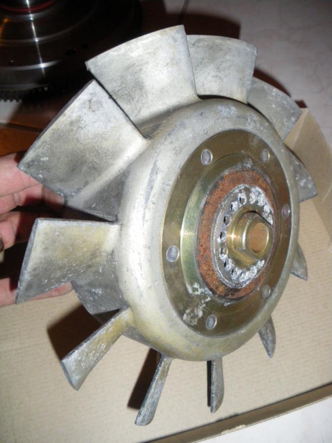

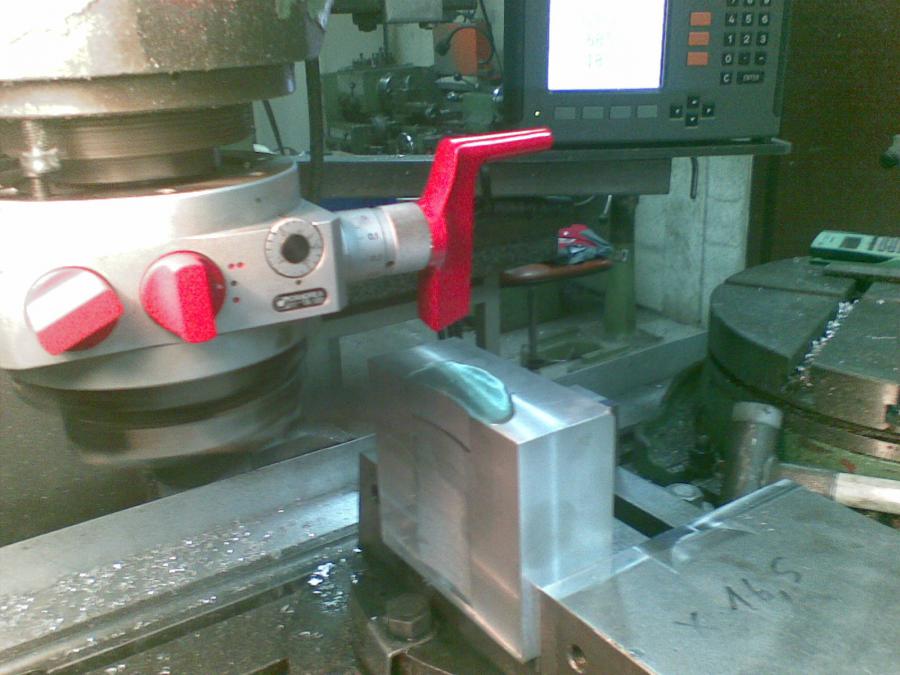

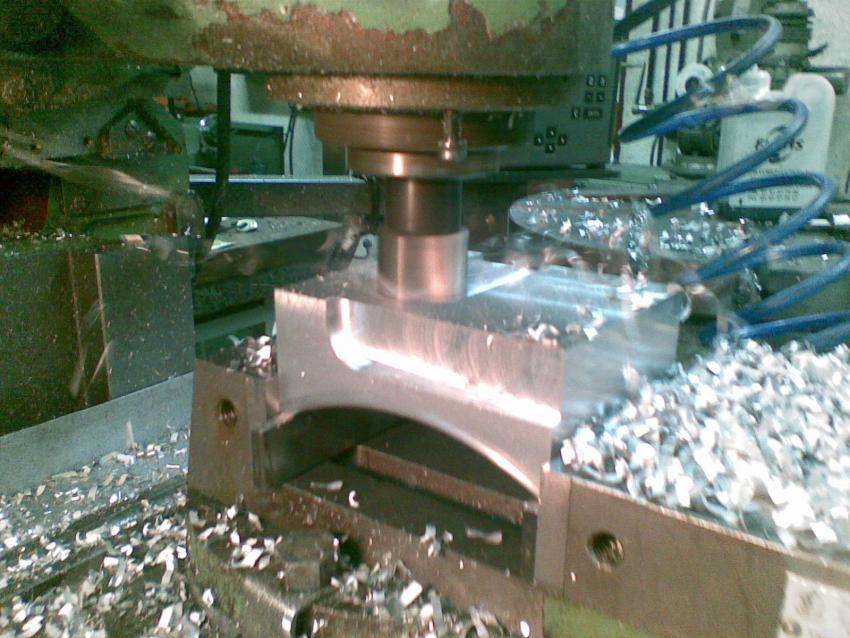

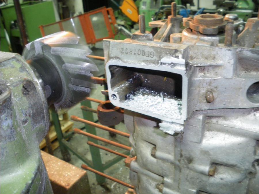

voila l'occupation du moment
en mode poncage
en mode poncage

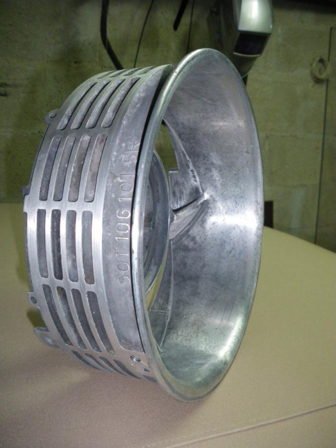

pour monter la dessus on enleve un peu de copeaux
c'est avec cet outils que l'on fait la forme qui épouse la turbine
une petite cale pour faire la liaison

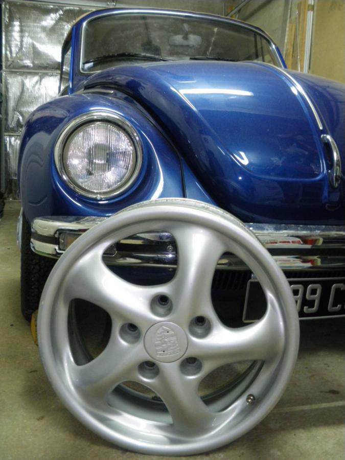

et les jantes pas encore montees?

avant de mettre les jantes il faut que prepare les freins 944

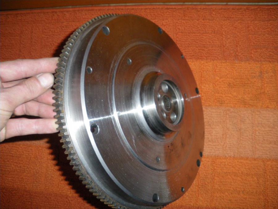

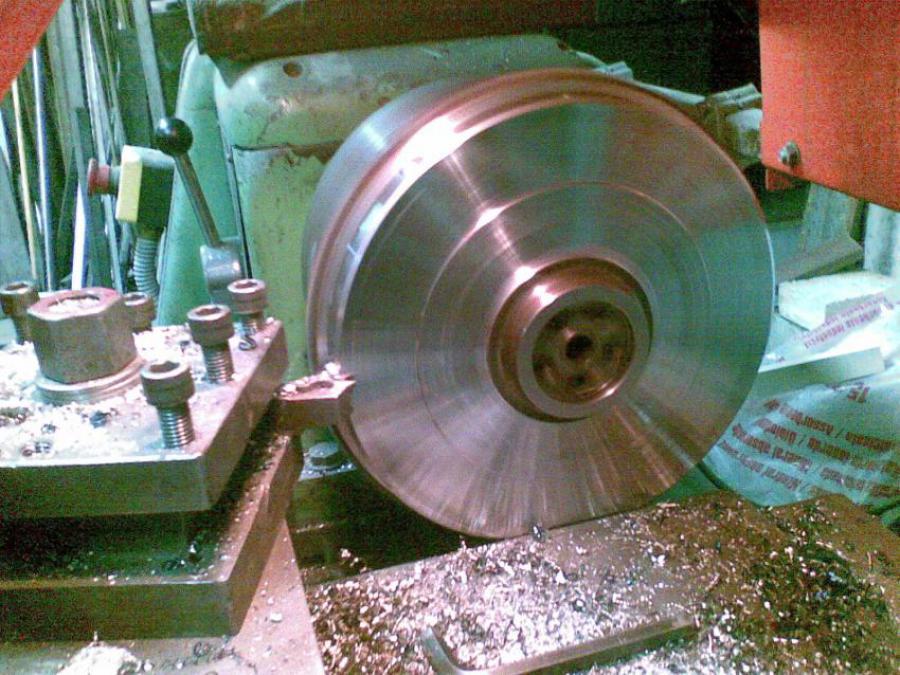

le volant moteur en 215 a fait une cure d'amaigrissement aussi de 7,6kg à 5,8 kg

Petite question: Le roulement n'est pas "à fleur" de la surface d'appui vilo/volant. C'est normal ou c'est mes yeux?
Tu aurais pas une photo du volant avec sa cure d'amaigrissement histoire de voir exactement où tu as enlevé de la matière? Si tu sais combien (5mm? 8mm? sur la face? le pourtour? le chanfrein?) tu as enlevé, ce serais top pour savoir où on est lors d'un futur allègement... :wink: :thumb:

ayrton a écrit :Tu aurais pas une photo du volant avec sa cure d'amaigrissement histoire de voir exactement où tu as enlevé de la matière? Si tu sais combien (5mm? 8mm? sur la face? le pourtour? le chanfrein?) tu as enlevé, ce serais top pour savoir où on est lors d'un futur allègement... :wink: :thumb:
Ou même mieux : un schéma!

pour repondre a ayrton ; le roulement est bien monté :wink: car il faut enlever l'ancien qui se trouve dans le vilo pour que les 5 vis de fixation de vienne pas ecrasser le roulement coté embrayage ,donc il deborde coté vilo, voila pour le roulement.
