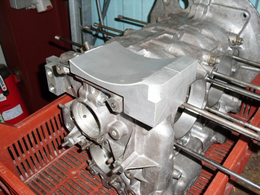

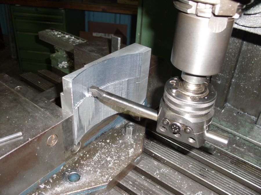

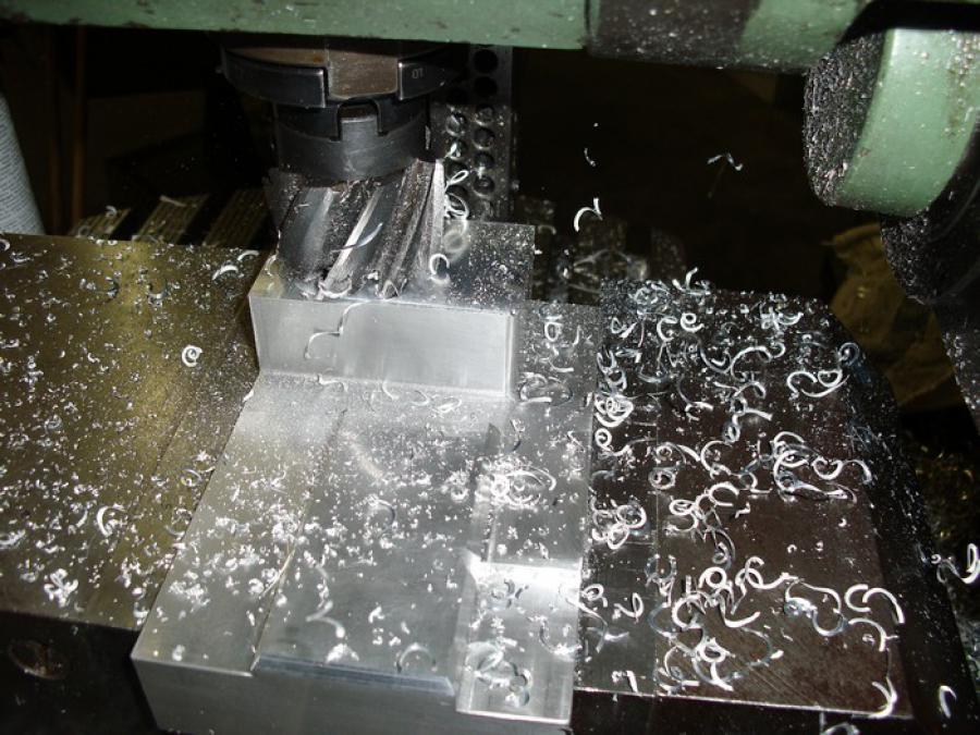

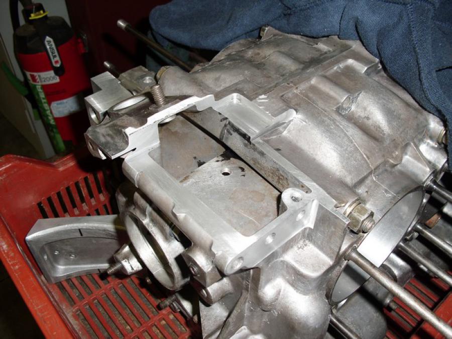

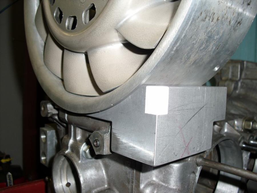

Les dernieres news : pas d'omelette sans casser les oeufs!!!!!!
La coiffe, c'est celle de David (encore merci pour ton aide). "Remelle montage hybride", elle tombe tip top côté carter, optimise le refroidissement, mais tjs NOK côté turbine.
Donc : le carter est chez mon "gourou" de la mécanique : et il a encore décidé de faire des copeaux!
Bref, il faut masacrer le carter, viré la cale Remelle vieille génération et fabriquer une nouvelle calle pour poser la turbine à la bonne hauteur et avec le décalage correct. Miam miam
Le reste en photo... Keep on touch
Kev

Re: 2.4L : remise en forme
WAHOU
super boulot qu'il t'a fait là ton usineur.
forcement, ça ressemble plus à la platine Remele
- Messages : 6165
oui, très bon boulot !

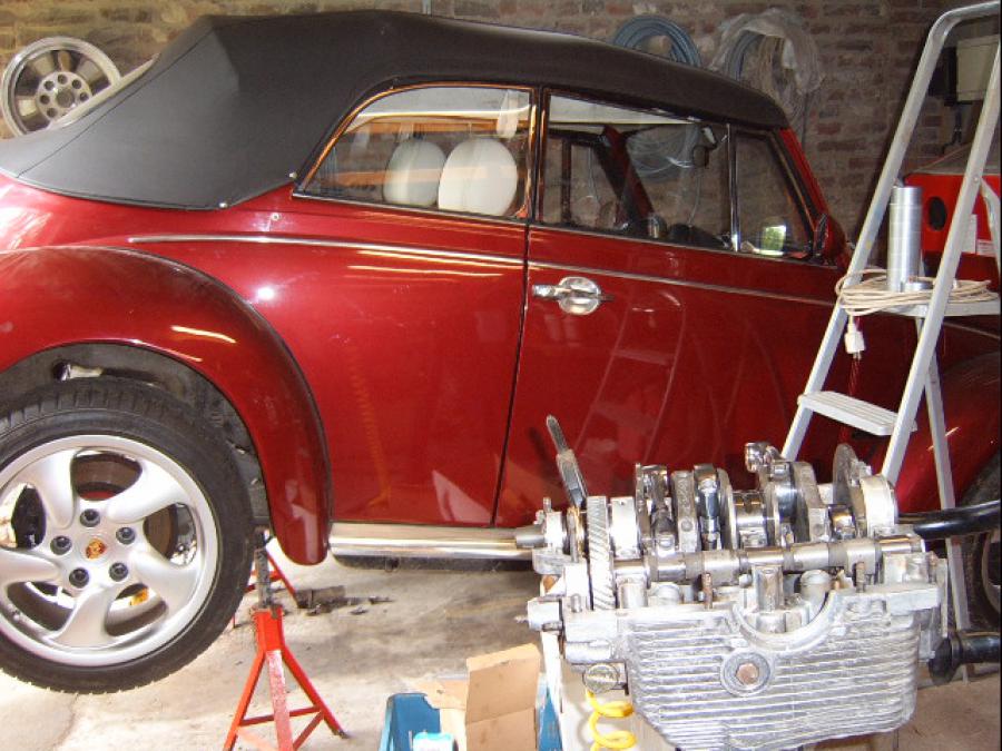

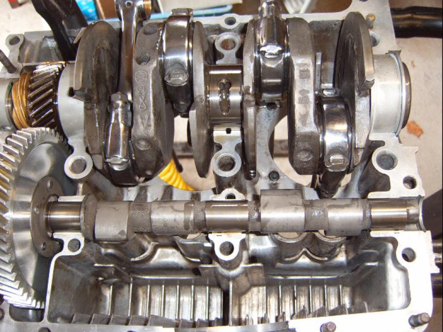

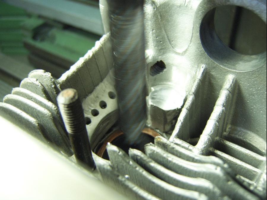

Quelques news : je suis en retard sur mon planing... les beaux jours arrivent et toujours pas de boite ni de moteur!
Donc ca va cravacher ce mois ci!
Le bloc est fini et le systeme de refroidissement est OK maintenant. Faudra juste retoucher un poil la coiffe pour ajuster ca tip top.
On referme le tout : vilo Demello à contre poids ressoudés (importé directement de chez DMS), bielle BAS, et AAC schleicher 324
- Le vilo n'est pas parfaitement équilibré (pourtant équilibré aux States d'après "Bob" ;o), il est necessaire de ré-équilibrer le vilo, c'est clair! Les conduits d'huile sont bien ouverts ce coup ci mais les filets sont remplis de bille/sable du "shot penned"). Faut même repasser le taraud car un filet est fort abimé (coté VM)! Les cotes sont cependant irréprochables, coté tourillons et manetons. Manetons cote réparation 0.25, tourillons 0.25 aussi. Etat de surface OK, seul le délai de livraison est une calamité! Mais BAS n'en fait plus donc il faut s'armer de patience
- Les bielles BAS allégées et polies ont une diff de poids de 1.3gr entre elles...
- L'aac est OK, RAS.
2 des coussinets KolbenSchmit n'ont pas les trous d'huile en vis à vis des conduits d'huile du carter! L'un est même décaler de la moitier du diamètre du trou! J'hallucine la!
La suite très bientot... Kev

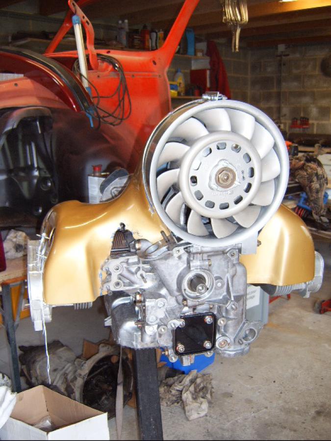

yes, 71x103.
Le bloc est fermé, les sangles modifiées pour le montage maison de la soufflante... Résultat super!
...et forcé de se taper le polyester pour ajuster/réparer unpoil la coiffe! Quelle horreur ces produits
Reste joints spi, jeu axial vilo et autres broutilles autour du bloc à finir... Les culasses sont réparées (goujons echappement KO : rechargé à la soudure et fraiser/taraudé pour le nouveau goujon). Ca bosse dur pour le moment!
J'attend le Quaiffe pour la boite (pas le temps de monter la 915, tampis, c'est pour l'hivers prochain...) Kev
