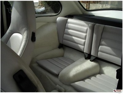

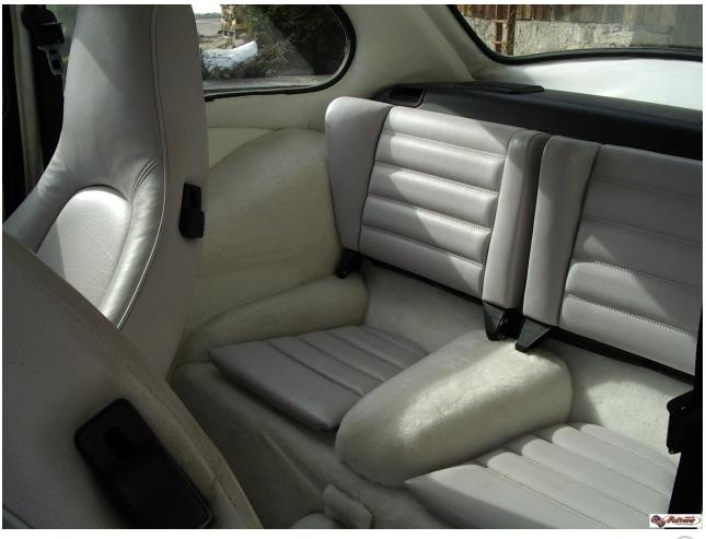

salut est ce que quelqu un a des photos d'un montage interieur corrado fini
- benicox
- Messages : 464
- Localisation : BZH (56)
Re: Intérieur 944
vue sur flat4ever aujourd'hui, une très belle intégration d'un intérieur de Porschasse
Re: Intérieur 944
ya la plage arrière aussibenicox a écrit :vue sur flat4ever aujourd'hui, une très belle intégration d'un intérieur de Porschasse
si ca intéresse quelqu'un j'ai ca qui traine assise dossier (par contre ils sont bleu) + plage arrière
