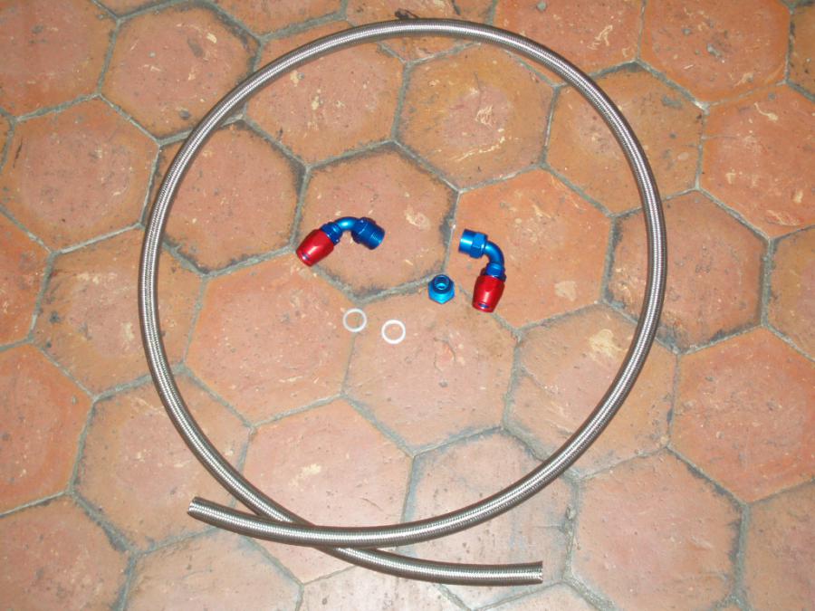

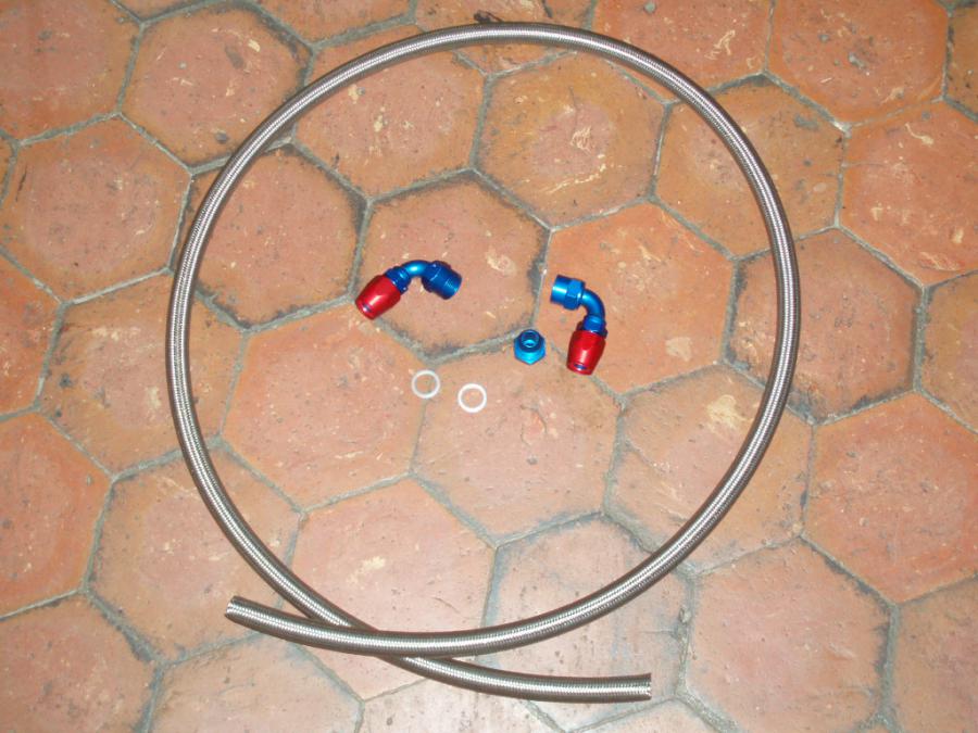

un tout petit peu de matos pour la sortie de la platine du radia (manque un male/male sur le tof)
Re: 2L GERMAN TRIP PROJECT
Nickel Alex, en plus ce sera classe.

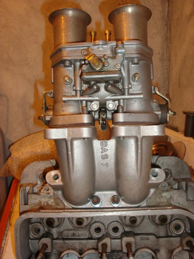

Non, sans déconner, les côtes du bloc sont ok, on prépare la commande des pièces nécessaires au remontage.
En attendant, je vais récupérer les carbus de Flo, m'occuper d'aligner culasses, pipes et carbus, voire pour le remplacement des guides, enlever un peu de matière dans les conduits. Pour le bloc, y'a un peu de boulot aussi.
Tout ça devrais avancer dans la semaine. je vous tien au jus.

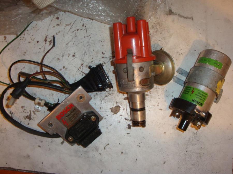

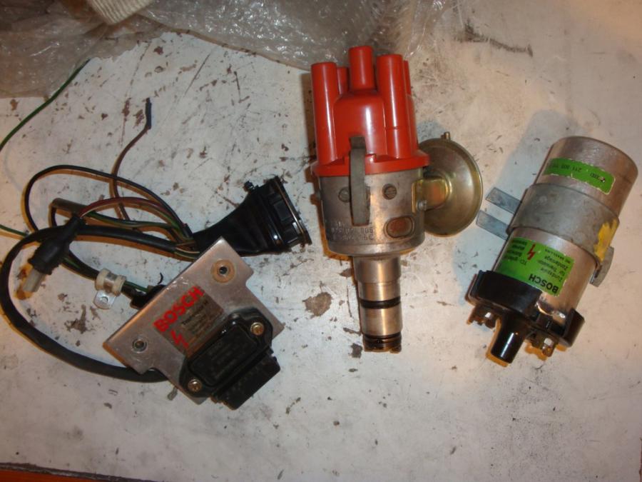

J'ai vu que tu cherchais un TZH, je te propose de te prêter le mien, je l'ai acheté à Pierre ( Coxcarrera ) donc c'est celui d'OliveDDK que lui avait fourni Marc en son temps.
Il a été modifié par BoxerShop... Mais je ne sais pas quoi.
Je viens d'acheter une Sybele donc je ne sais même pas si je vais en avoir besoin, mais je te propose un prêt pour l'instant!
Merci Nico, c'est avec grand plaisir que nous acceptons ton allumeur.
Pour les news, j'ai été chercher les carbus chez Flo samedi dernier, et pour suivre ses conseils et ceux de Tony, le Rapport Volumétrique passera à 9.5

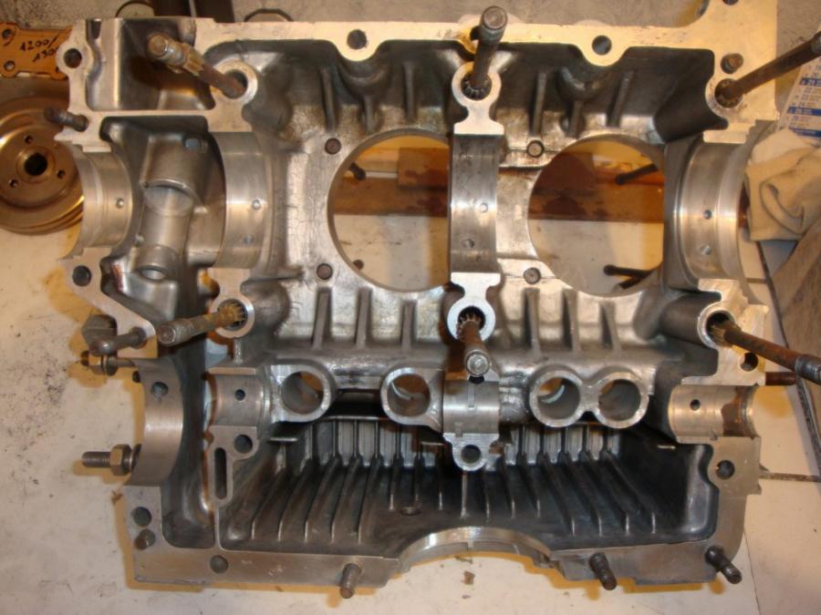

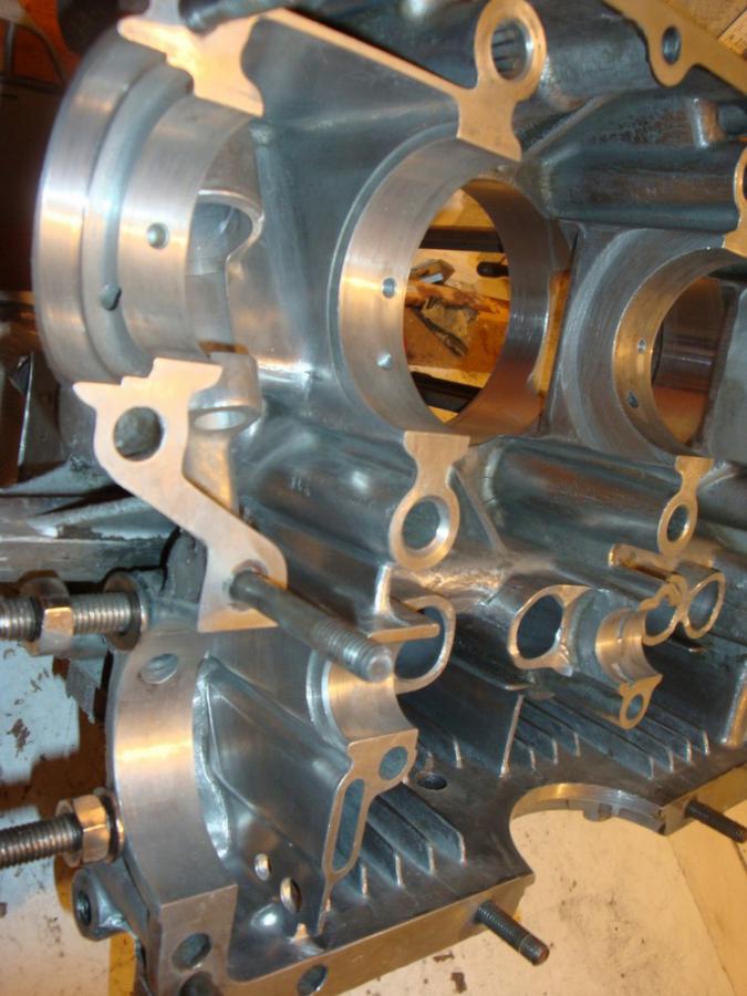

Pendant que les culasses sont chez le soudeur et que les pièces sont sur la route, le bloc passe par un petit rafraichissement.

Comment tu fais pour l'avoir si propre ?ayrton a écrit : Pendant que les culasses sont chez le soudeur et que les pièces sont sur la route, le bloc passe par un petit rafraichissement.

Pareil tu fais comment pour bien le nettoyer de la sorte?

UP UP UPnicocow a écrit :Pareil tu fais comment pour bien le nettoyer de la sorte?
Allez dis nous tout Ayrton
