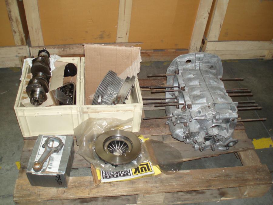

Voici donc la fiche de ce 1971 :
Bloc: usinage BAS
Cylindres pistons: 94mm de 914
Vilo: 71mm stock (vilo poli)
Bielles: stock Allégées (-60gr)et polies
Culasses: 1800 volume de chambre 55 RV 9.5
Soupapes: 41x34mm
Ressorts: simples renforcés sur tige chromoly; coupelles titanes (a vérifier la compatibilité)
Poussoirs: Schleicher
AAC: 324° Schleicher lévée 9.4
Culbuteurs: stock 1.3:1en vis rotulées de 8mm
Carburation: 48 IDF buses de 40(Flo)sur pipes courte BAS (Benoit)
Tringlerie: BAS (Benoit)
Echappement: BAS 42 mm + 2 silencieux
Allumage: TZH (Nicocow)
Pompe:Pierburg
Régulateur: king
Volant moteur: 215 allégé, avec vis renforcées
Embrayage: stock LUK
Bougies: ???
Pompe a huile: Shadek gros débit
Refroidissement: Turbine porsche 5 pâles (Benoit).

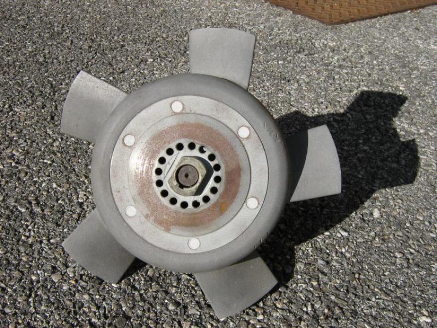

Côté refroidissement, ce sera une turbine 914, 5 pales...
Support usiné à 260mm...
Turbine...
Turbine...

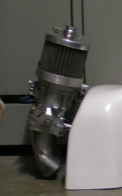

Pour les carbus j'ai mes 48IDF qui me servent de presse papier si vous les voulez pour le GT. Moi j'en ai plus besoin :biggrin: Je peux prêter des pipes mais elles sont trés agrandies.
Messages : 6165
Re: 2L GERMAN TRIP PROJECT
Superflo a écrit :Pour les carbus j'ai mes 48IDF
Pourquoi pas ! Voilà l'esprit qu'on aime...
Pour ce qui va autour, j'ai déjà Tringlerie BAS, pipes courtes BAS, et filtres...

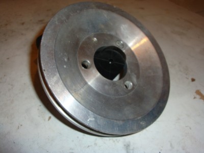

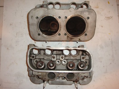

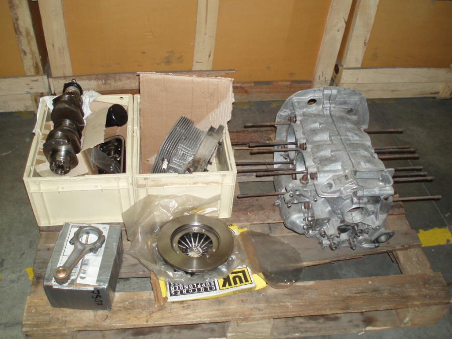

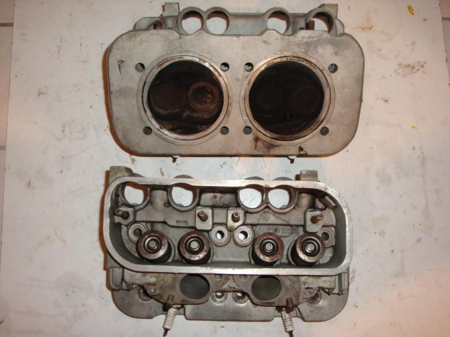

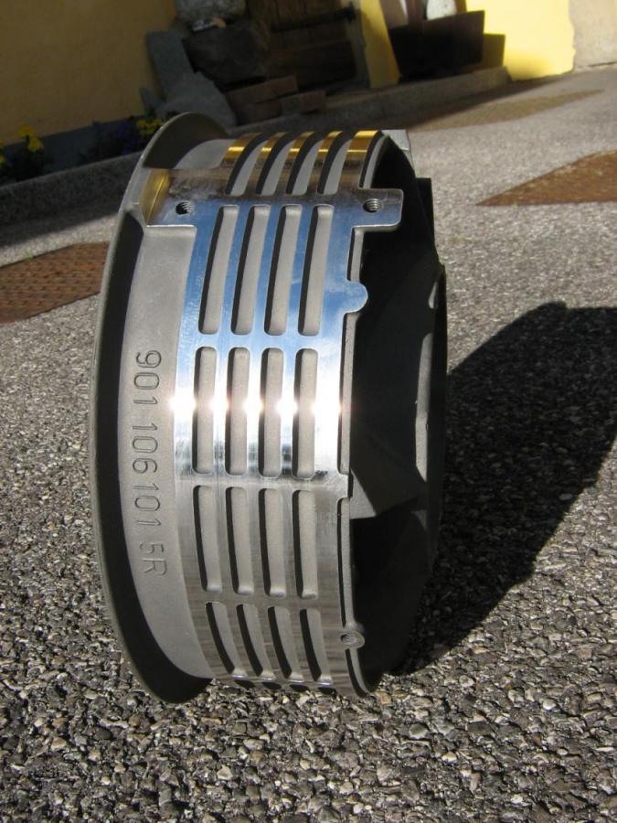

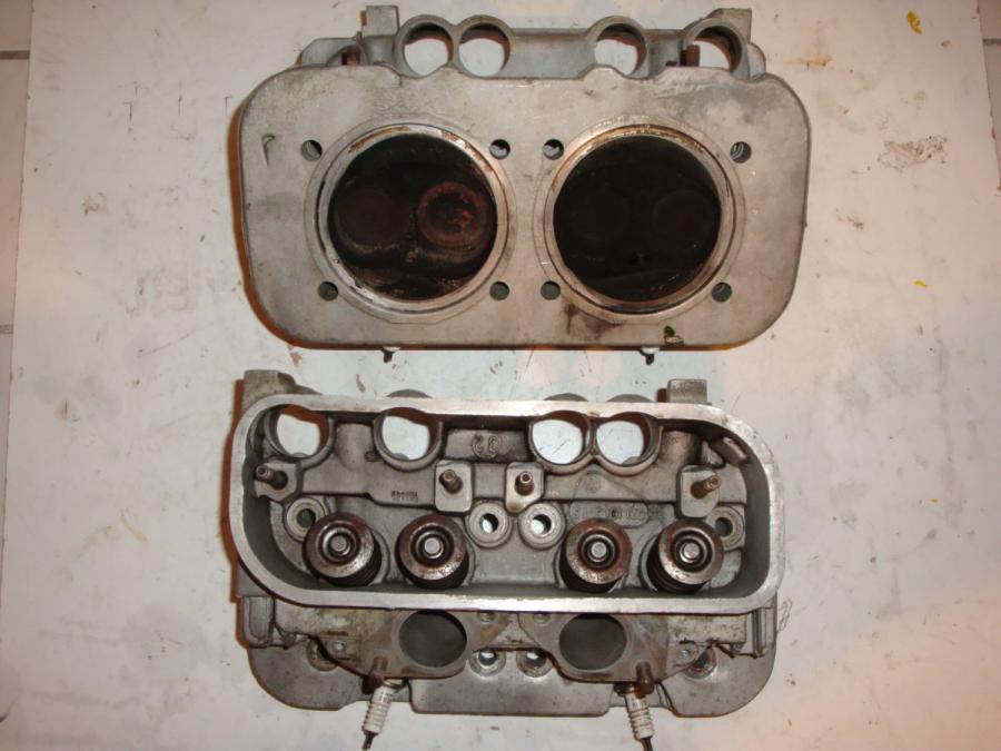

Concernant les pièces du T4, Alex m'a expédié (par la poste et ils ont pas apprécié le coli de 29 kg au passage :lol: ) les premières pièces que j'ai reçu samedi dernier. Dans le carton: le vilo, les bielles, les culasses et la poulie de vilo en alu toute légère.
Etant personnellement pas partisant des poulies "légères", on à décidé de pas la monter et de mettre la mienne.

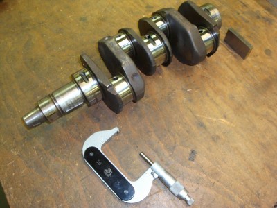

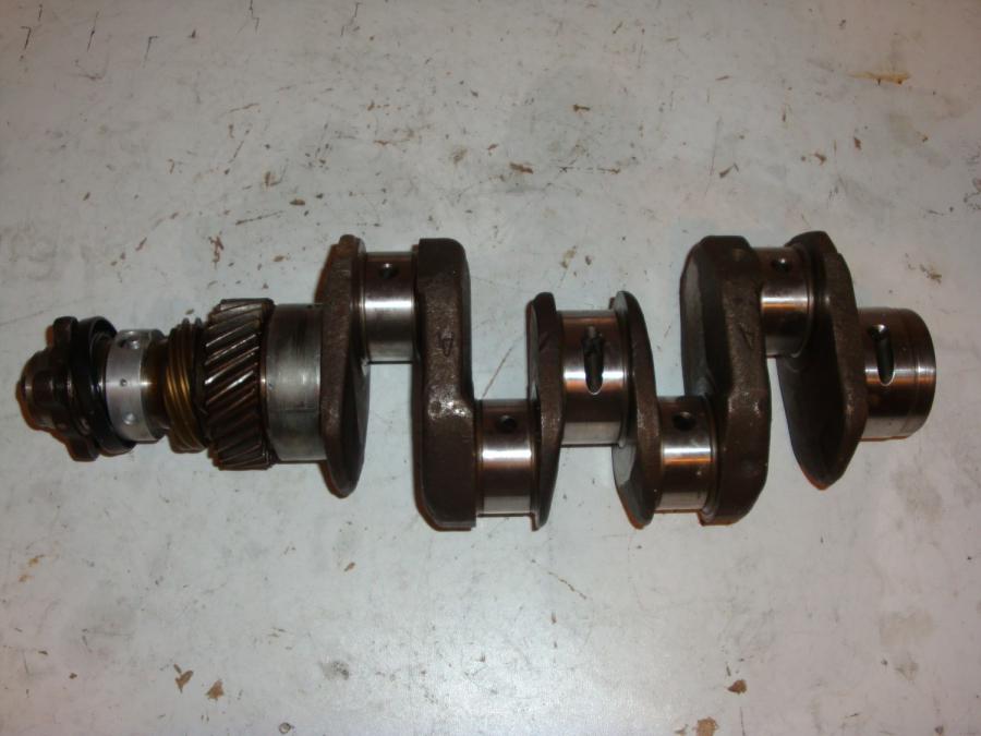

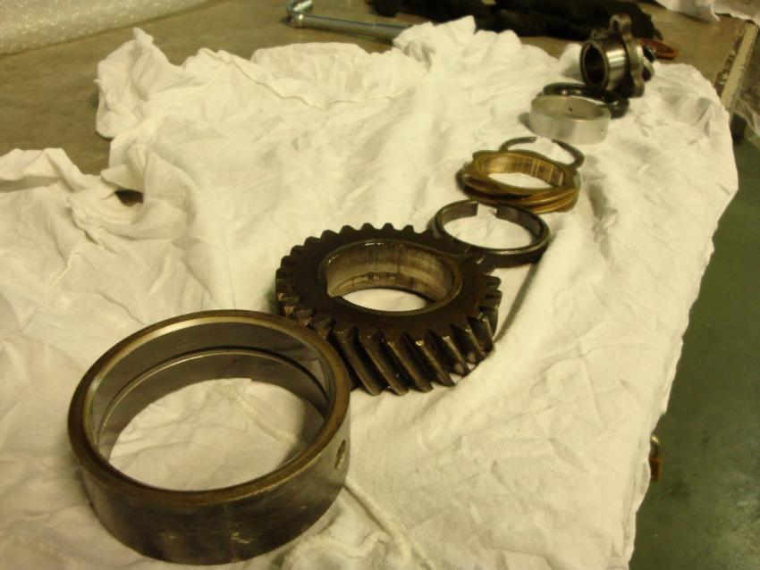

Sitôt tout ce petit monde reçu, on attaque le démontage des pignons du vilo:

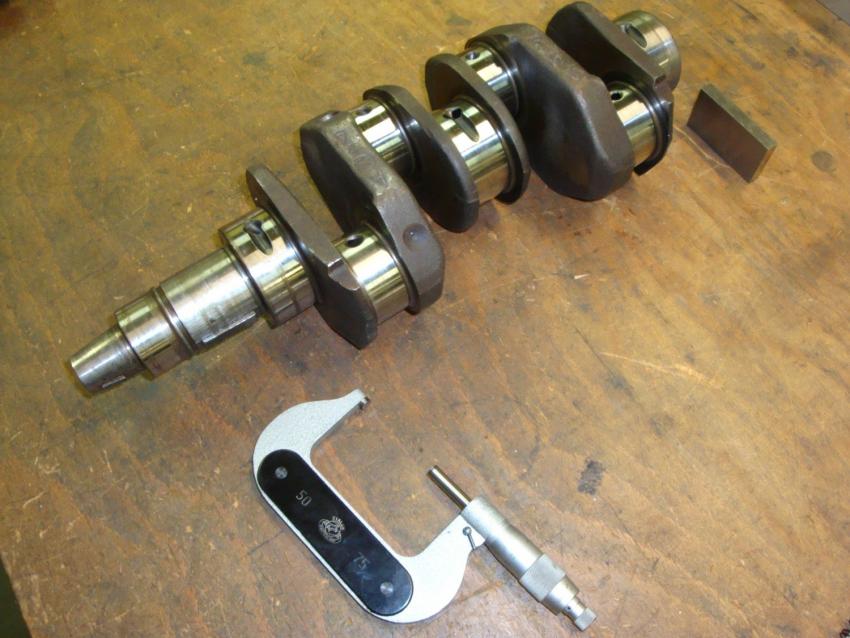

afin de pouvoir contrôler les côtes de l'ensemble.

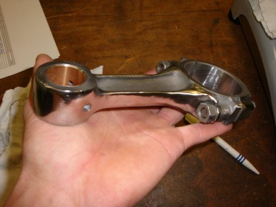

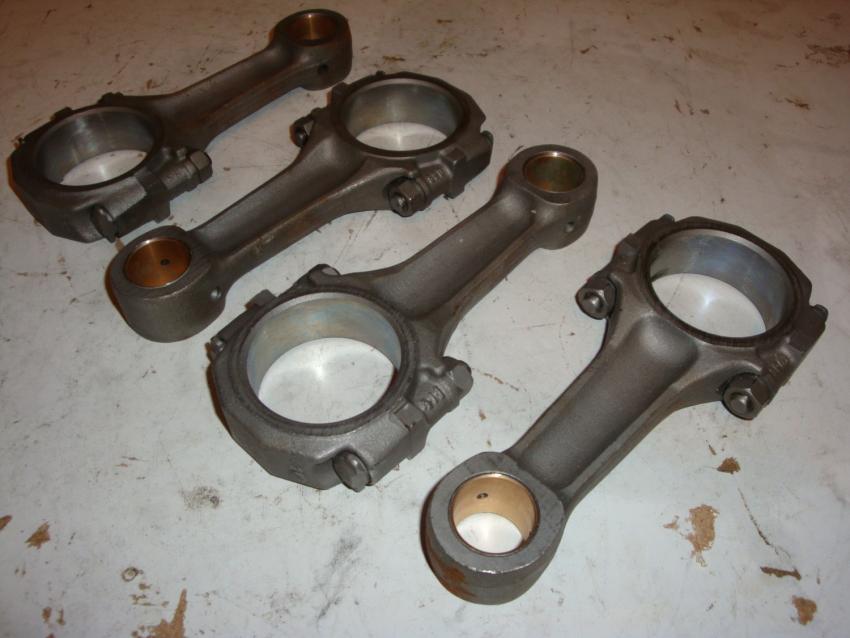

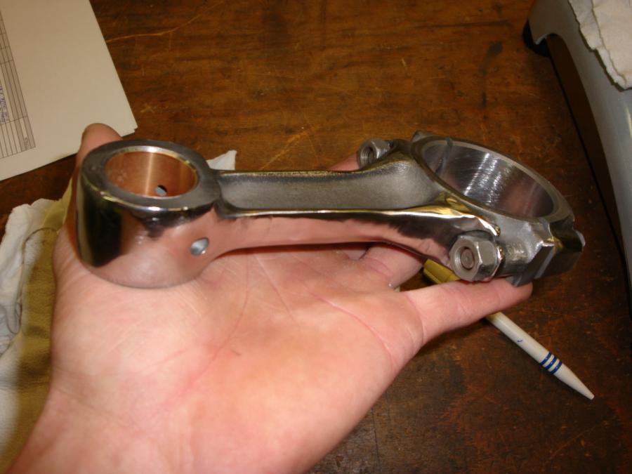

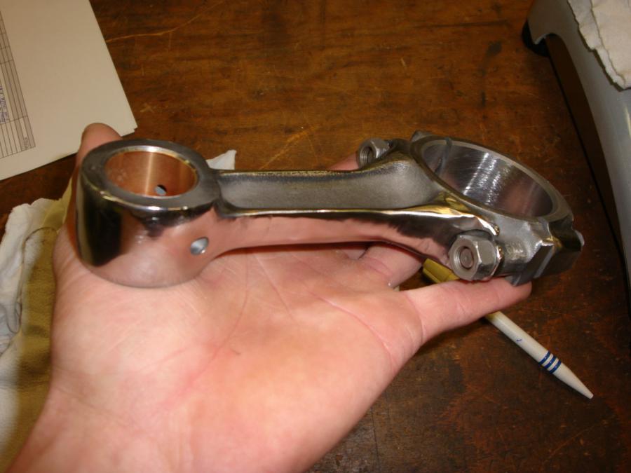

Le vilo étant tout bon, j'ai attrapé la première bielle et commencé à enlever de la matière. Je compte pas enlever 120g, mais environ 60g au final. La première est faite entièrement pour avoir un ordre d'idée du gain de poids raisonnable que je peux espérer. Ici, elle est polie avec 45g de moins.

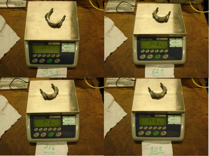

Une fois la bielle de référence ok, avec de la marge pour être de certain de mettre toutes les bielles au poids, je me suis attaque aux autres chapeaux. Voilà ce que ça donne:
Un gain d'environ 20g. Plus qu'à polir et alléger le reste.
Et au passage, on remercie par avance "ppp" qui va m'apporter d'autres pièces dont le bloc très bientôt.
Flo, pour tes 48, c'est très sympa, faut qu'on en parle.
Bientôt la suite et on est preneur de tous conseils ou remarques concernant la config' etc.

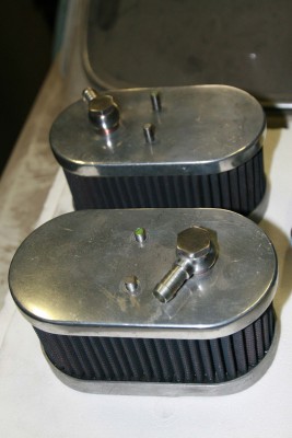

Les pipes, la tringlerie, les filtres sont arrivés chez le monteur officiel... bizarrement suivis d'une sangle inox et d'une paire de caches culbus!
La turbine devra passer à la peinture avant d'être livrée :thumb:
