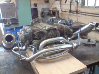

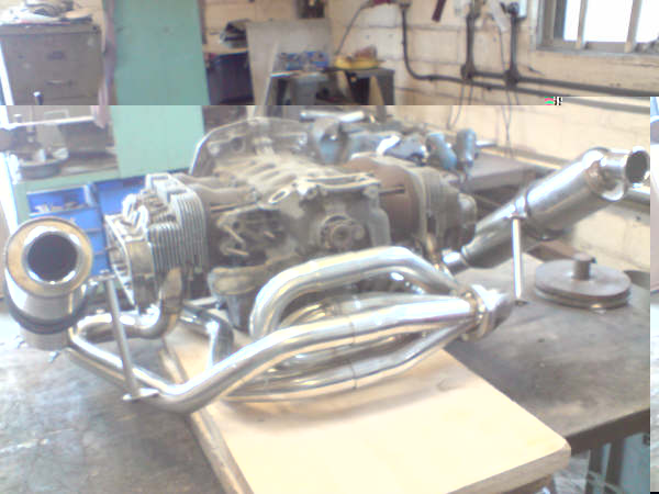

je fais un petit up d'un post exitant pour avoir votre avis sur mon echappement en provenance de chez turbo thomas ( uk )
je cherchais un echappement style BAS ( qui ne se fabrique plus
) avec les deux silencieux de chaque coté des culasse pour mettre dans mon Bug.
je lui ai commandé la même chose que la première photo en diametre int 41,3mm
et j'ai reçu celui de la deuxième photo en diamètre int 37,8 mm
c'est pour monter sur un 2366 avec culasse en 44x38 j'ai peur que le diamètre soit trop faible .
Qu'en pensez vous ?
Merci

en théorie, le petit diamètre est trop petit...lol
le 41.5 correspond à la dimension 1-5/8 (en pouces) qui se retrouve sur toutes les cylindrées un peu grosses
bon, les spécialistes pourront peut-être confirmer?

Salut,
Pour le diamètre ce sera bon, aucun problème! Bigger is not better (en tout cas pas toujours
Le "vrai" problème est que tu n'as pas reçu ce que tu avais commandé et ca c'est pas normal.
Alors mauvaise comprehension ou pas entre vous, il devrait accepter de refaire l'échappement telle que tu l'a commandé (c'est en tout cas mon point de vue). Même si ses prix sont démocratiques, cela ne justifie en rien ce qu'il t'arrive.
Facile à dire, moins à faire. Si seul le diamètre t'inquiète, c'est (pour moi) suffisant pour la cylindrée de 2366cc. Après il y a une difference de look, position des silencieux, etc... Et pour l'efficassité, c'est l'inconnue car ce sont des echappements qu'on ne voit pas si souvent. Si il te convient, garde le et demande un geste commercial peut etre...
Tu n'avais pas demander les mini-brides car il le fait sur ses echappements?
Kev
Kev

Juste une ptite question,
Est-ce que c'est moi ou les silencieux sont pas au même niveau ? ( peut-être une déformation due à la photo)
Mais si en plus de ne pas être l'échappement que tu as commandé il n'est même pas "équilibré"
, là c'est vraiment pas très pro...

slt
merci pour les réponses...
le coté look je vais faire un montage dans le bug pour voir ci c'est sympa ou non
mais pour le coté perf ?????
et surtout c'est le sentiment de s'être faitr prendre pour un con
pour l'effet d'optic je vais prendre les meusures pour confirmer.
J'ai renvoyé un mail pour lui demander ce qu'il avait foutu sur ce coup là....
Les minis brides c'est quoi ?
Le tube ar que passe sous le vonat moteur ressemble fortement à de l'alu
???? j'ai jamais vue ça sur un échappement.
