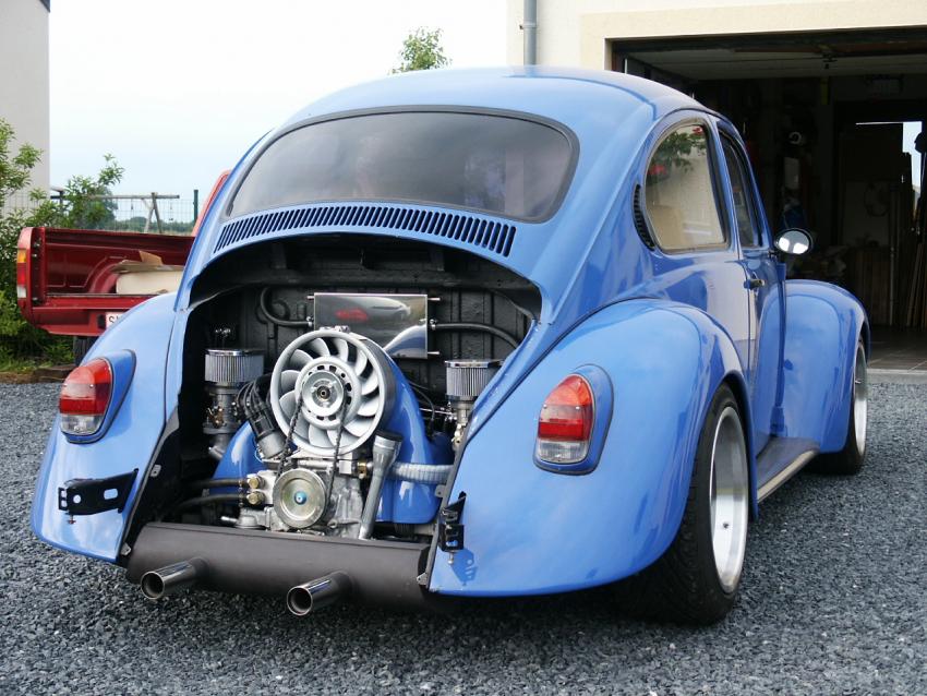

moi j ai un echappement maison avec marmitte sous l aile droite et 2 sorties d origines tout en inox

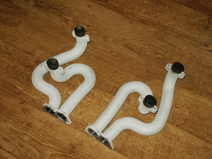

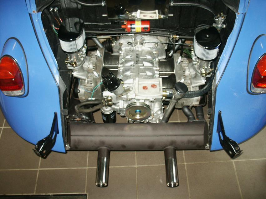

j'ai un Taffel sur un t4 2056, belle finition et look origine (enfin plus gros lol) tout inox avec un traitement sur les J-tubes.
on entend plus les carbus que l'échappement quand on a le pied lourd...
