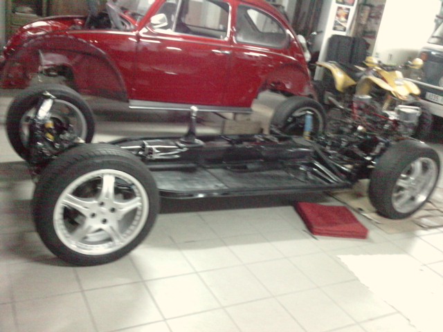

C'est décidé, ce sera cuivre, on verra par la suite ce que ça donne =)
aujourd'hui, récup d'un radia de chauffage de fiat panda, à placer sous la banquette et à adapter au canalisations de chauffage d'origine...ya du pain sur la planche !

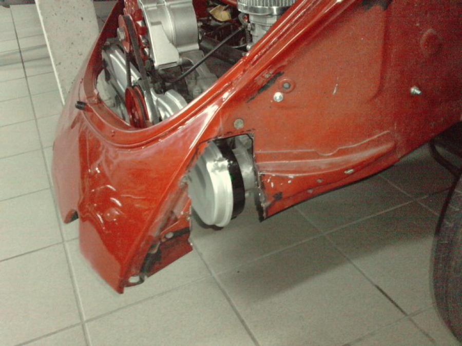

Pour ma part, je pense utiliser un gros radiateur de voiture (genre V6 essence) et le caler à la place de la banquette passager, avec ventilation forcée... faudra rouler fenêtre ouverte sous peine de crever de chaud
Faire des découpes dans ma jupe avant, cela me ferait mal au coeur...

Jim63
- Messages : 69
- Enregistré le : 28 mars 2009, 11:21
- Votre German : 1200 de 1973
- Moteur : cox 1973 afla 1.7L carbus, 161 ragtop, bay window
- Localisation : Clermont-Ferrand
Re: 1200 de 73 version alfa

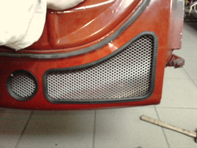

C'est qu'une jupe.... bien découpée et avec une grille ça passe incognito... je pense que c'est plus efficace, et surtout moins pénible niveau chaleur à l'intérieur du bolide !
Bien vu la boite d'R5 j'y pense aussi...plus tard, une fois que tout ça tournera rond, mais si tu planches dessus, fait partager ça m'intéresse

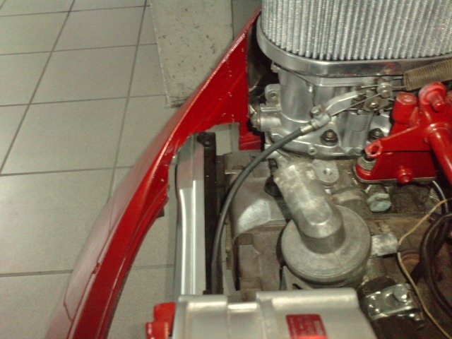

En fait, je veux faire un montage réversible... donc mettre le radiateur dans l'habitacle et le faire "tenir" grace aux fixations de la banquette arrière (qui va dégager) et faire passer les canalisations de LDR par les conduits de chauffage d'origine, comme ça pas de découpes.
Je pense remonter le moteur alfa sans les caches de distri, en espérant que cela suffira pour ne pas "taper" dans la tôle de la cox, je souhaite éviter de la découper.
Pour la boite 5 de r5, il faut déjà que j'en trouve une, mais je pense que je vais d'abord faire le montage sur une boite 4 VW pour fiabiliser l'ensemble, et ensuite monter la boite quand j'en aurai trouvé une en bon état et pris le temps de faire les adaptations proprement.

J'espère que lors du recoquage il n'y aura pas de collision moteur/coque (au niveau de la distribution notamment).

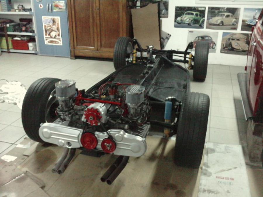

Bon sinon j'ai un collègue qui pourra m'aider à faire le circuit de flotte...en inox ! donc exit le cuivre !

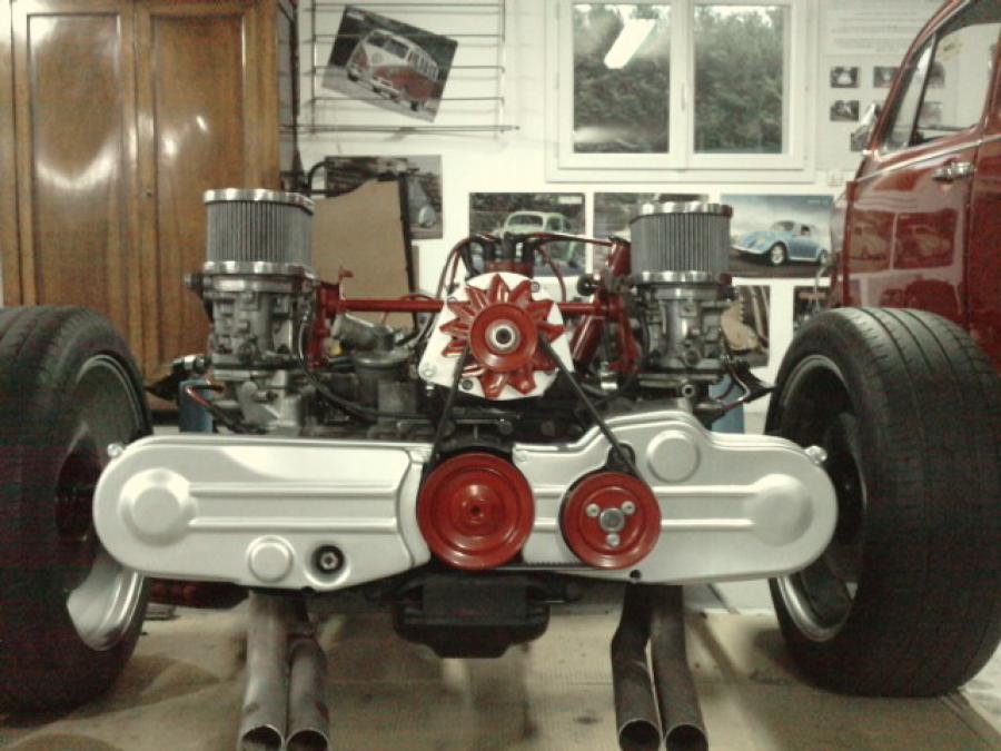

J'aime assez, c'est propre.
Et pour les échappements? juste les tubes? pas de silencieux?
Jim63
- Messages : 69
Echappement, en 1er montage, pour que ça roule, je vais raccorder le silencieux que j'avais sur la cox aux tubes alfa qui sortent du moteur...
Une fois que ça tournera correctement, je reprend tout en inox

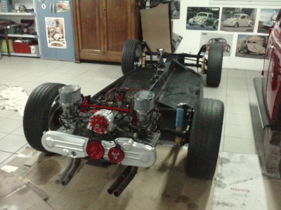

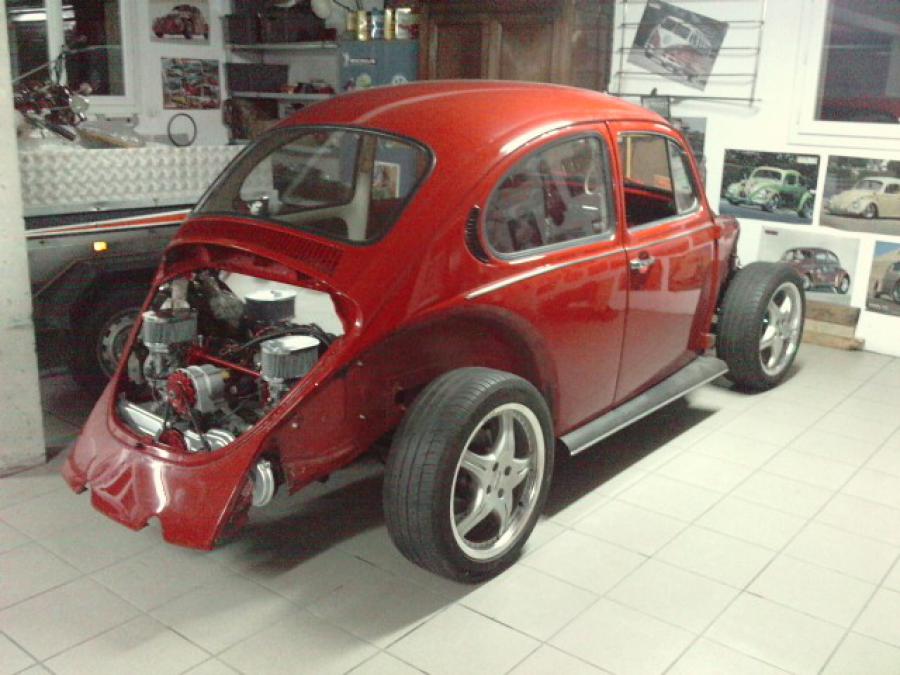

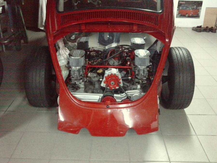

Des news du projet, le moteur est terminé, le circuit de refroidissement est en cours, les découpes avant et arrières sont faites...
