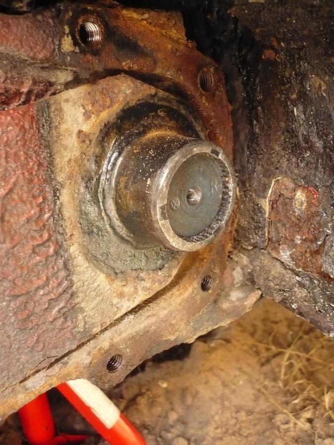

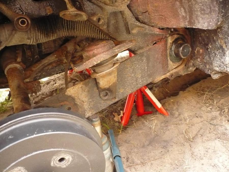

J'ai eu 2 petites heures pendant la pause déjeuner de madame pour attaquer le droppage arrière. Au menu, 1 cran en moins, on va pas se faire caguer d'entré de jeu, surtout qu'elle est quand même bien haute de l'arrière train :suspect: !!!
Je vous passe l'étape du levage, du calage de l'auto et du celle du démontage des roues. Après avoir copieusement aspergé les différents boulons de dégrippant, j'ai attaqué dans le bois dur :rambo: ! Déjà, voilà la galère, pour virer les 3 gros fucking boulons qui maintiennent l'arbre de roue à la lame... 26 ans sans être (à priori) démonté, ça n'aide pas, surtout que le dernier que j'ai attaqué (celui placé à l'avant) n'a pas coopéré du tout. Ensuite, j'ai viré les 4 boulons du cache barre de torsion, ça va, c'est propre mais va falloir commander les silentblocs :?... Ding Dong, il est 15H, fini pour aujourd'hui :( ! Seul le démontage du côté droit est fait, la pause déjeuné de ma femme est terminée, elle repart bosser et moi je retourne m'occuper des enfants. J'espère que le weekend prochain me laissera le temps de finir :cheers:...

yannick passe a la maison g un outil pratique pour les lames un espece de gros sert joint
sa evite que ta lame vrille et se barre en sucette et du meme que sa te pete a la tronche
