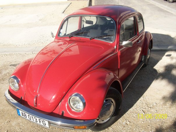

D'abord, la base telle que je l'ai achetée :
Elle est belle de loin mais loin d'être belle... La peinture (récente) a été faite je pense par un plâtrier vu les énormes coulures ici et là :roll:, au niveau tôlerie, le bloc avant, un pied de porte, un demi plancher, la jupe arrière seront à faire sans compter les inévitables surprises au démontage :roll:, démontage que j'avais prévu de faire de suite mais qui finalement est reporté pour cause de "pas de garage" :? !!!

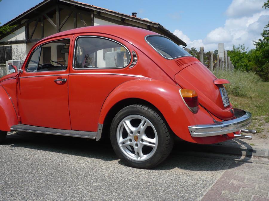

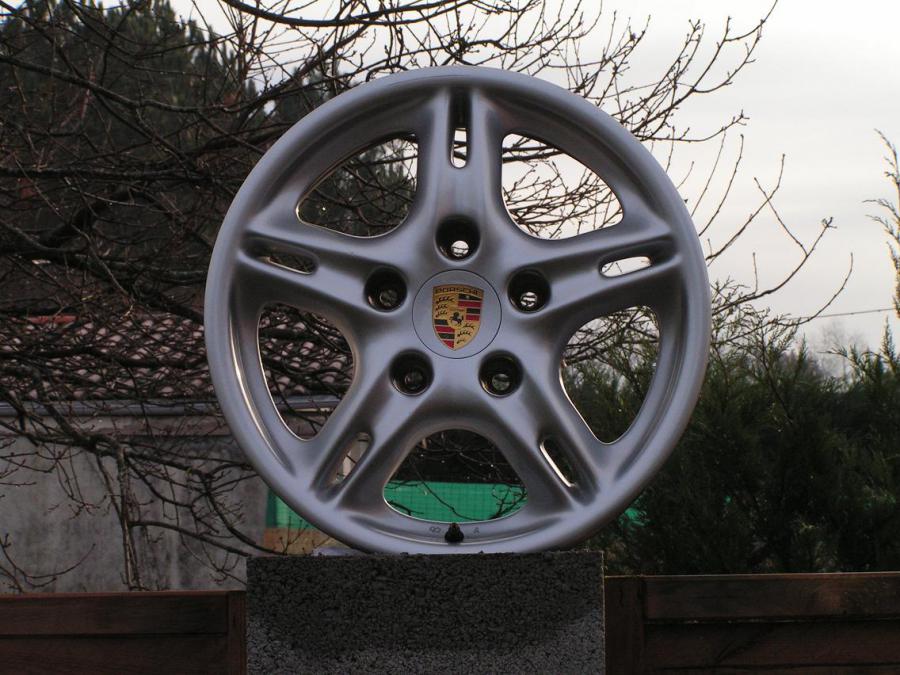

Du coup, souhaitant rouler quelques temps avec la bête, j'ai entrepris dans un premier temps, le remplacement des freins arrières (défaut au CT)... Une fois tout remplacer par du neuf, j'ai acheté un set de 4 jantes de Porsche Boxster en 16" que voici :
Les avants sont montées en 175/50/16 et les arrières en 195/55/16. Bien évidemment, les tambours arrières en perçage d'origine tous neufs seront remplacés par des neufs également en 5X130 :roll: alors que l'avant passera en disque à l'aide d'un kit origine avec fusées décalées :thumb:.
Je me suis donc attelé dans un premier temps au montage des roues arrières, voici le résultat :

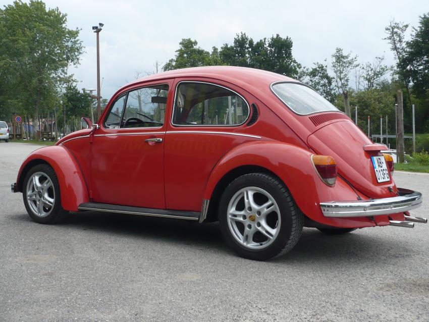

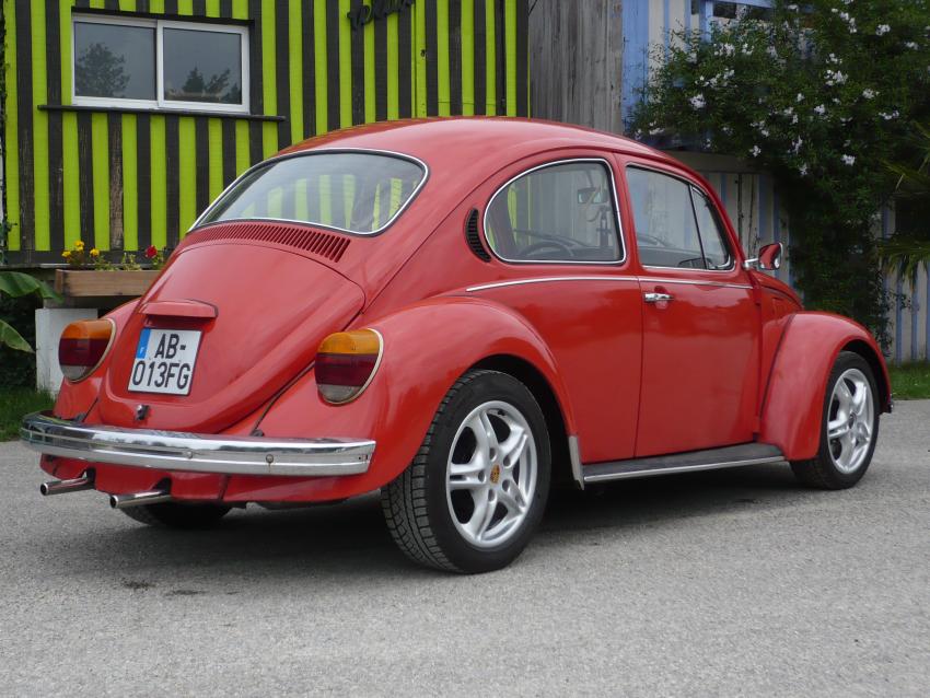

Ayé, ça roule !!!
Alors, la fin du montage et la purge se sont passé nickel, merci l'Eezibleed (même si ce l'embout qui se fixe sur la valve est de moins bonne qualité que mon ancien :roll: )...
Sinon, les cabochons des jantes AV ne passent pas à cause des caches moyeux, va falloir que je trouve une solution :roll:...
Quelques photos :
Fat ass...
Fat ass...
La suite du programme :
- Légèrement dropper l'AR en résolvant un problème dont je me suis rendu compte en posant la voiture sur un sol bien plat : j'ai la roue arrière gauche qui présente un carrossage positif et dont l'espace pneu/bord d'aile et plus grand qu'à droite :suspect:
- Remplacer les amortisseurs d'origine par des Kyb Gr2
