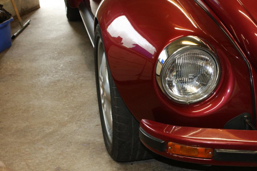

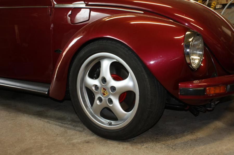

Donc Hier j'ai enfin posé les CUP2 à l'AV de la 1303.. Mais avec des Pneu en 205x50x17"
Et sa dépasse pas mal! (Réglage à FOND!+1cm en dehors de l'aile, mais je comprend pas tout) Donc passage en 195x45x17" (comme prévue)
Et ne pense pas que sa passera très bien avec les aile d'origine les 7x17" ET 55. Ou la Cox très haute. (petite déception)
Sinon pour l'AR, j'ai pas essayé, car la Cox est sur cale à l'AV et lever l'AR en plus Moyen.
Mais le LOOK j'adore.
Pour l'AR, qui connais la largueur des cale à utilisé avec des tambour?
Slts
David & Co

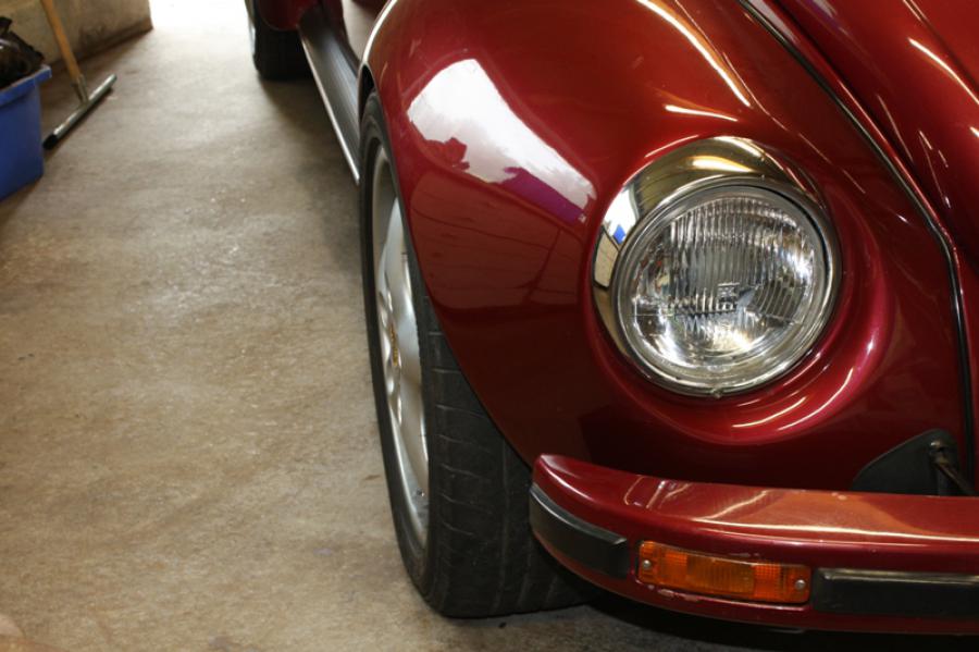

edzxr a écrit :Donc Hier j'ai enfin posé les CUP2 à l'AV de la 1303.. Mais avec des Pneu en 205x50x17"
Voila la Photo.
Re: Jantes CUP2 sur 1303
ca devrait etre mieux avec tes futurs pneus!
Messages : 3599
classsssssssssssssssssssssssseeeeeeeeeeeeeeeeeeeeeeeee le tricycle :biggrin:
ah c'est moche le 50 de flanc !!!
