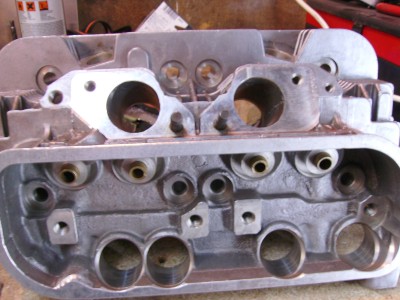

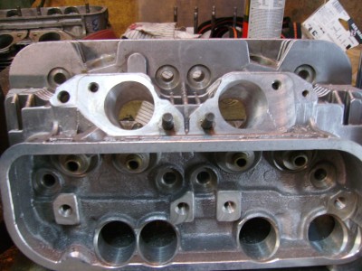

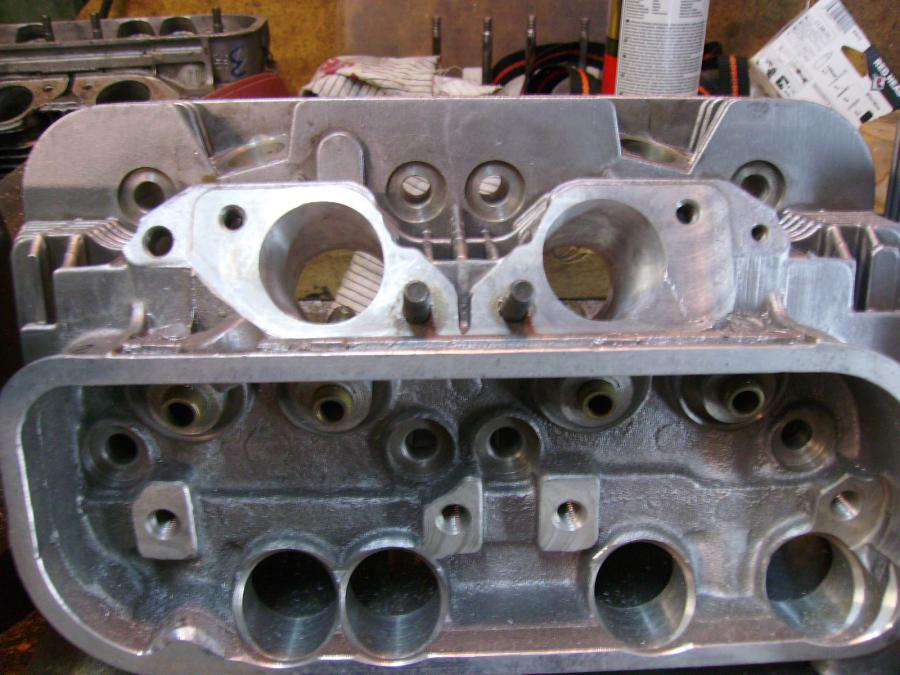

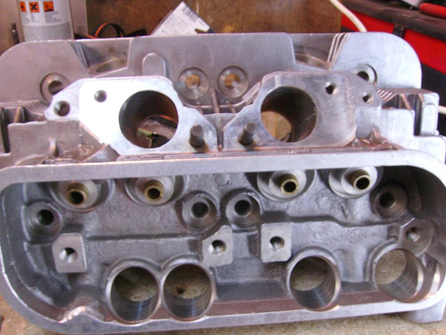

En ce moment je bosse sur le 2258cc de la 9-14, au programme: les culasses.

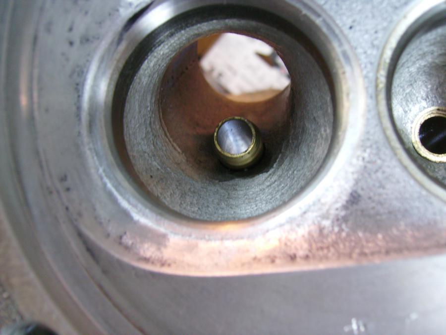

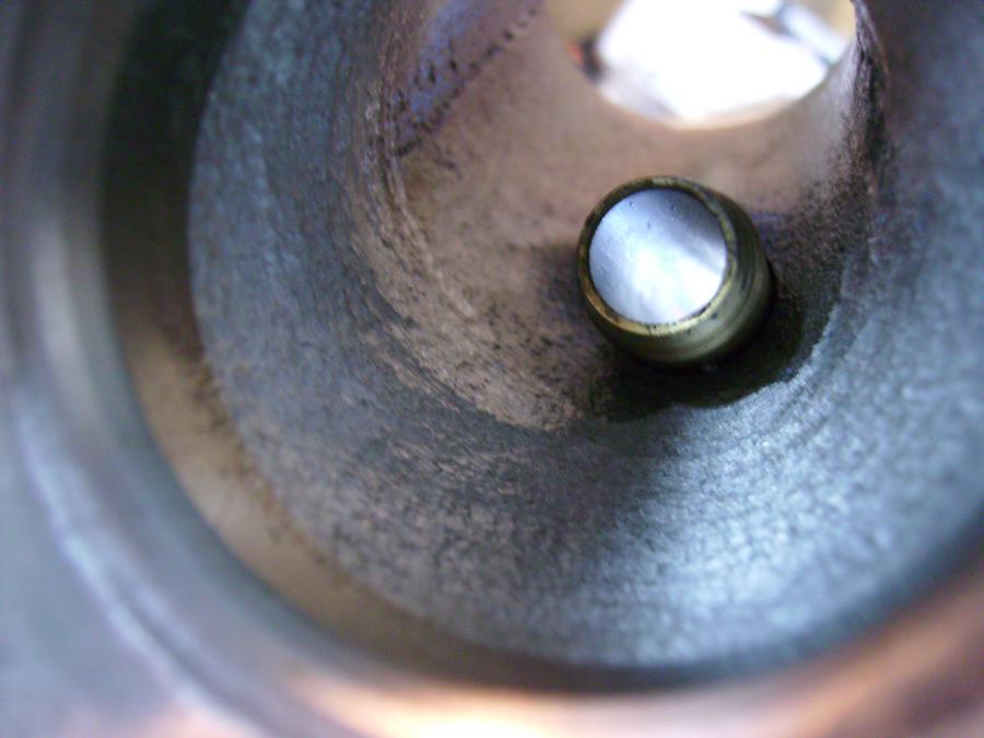

Marc a acheté des culasses ches BAS. Ils partent de culasses de fonderie AMC neuve et montent des sièges pour soupapes en 44x38 et des guides neufs. Ils alignent comme des gros cochons le siège de soupape avec le conduit, on dirait que c'est fait au burin et marteau!
Le problème de ce genre de culasses avec la prépa à faire est que l'usinage 3 angles est déjà fait et ça demande beaucoup d'attention pour ne pas mettre un malheureux coup de fraise sur la portée de soupape.
Sur ce moteur nous utilisons des pipes CSP qui sont très bien mais pas adaptées sur une petite prépa car pour aligner les conduits des pipes sur les culasses il faut beaucoup ouvrir les culasses, ici pas de probèmes.
Avant
Avant
Après
Après
Les cales sous cylindres ont été découpées au laser elle font 1mm d'epaisseur + une marche dans la chambre de 0,7mm avec un piston qui dépasse de 0,5mm au PMH sans cale, on obtient 1,2mm de deck height.

C'est vrai que le rapport perf/prix des BAS......
Il faut déjà repasser par un travail intégral des chambres et conduits, un repositionnement des puits de bougie, etc... pour qu'elles commencent à bien marcher sur une grosse cylindrée performante.
Dommage quand même, mais la base est bonne.
