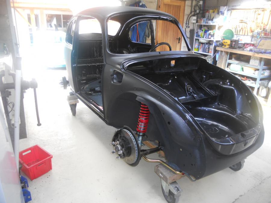

encore un german avec un vilain ptit canard ..

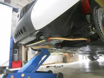

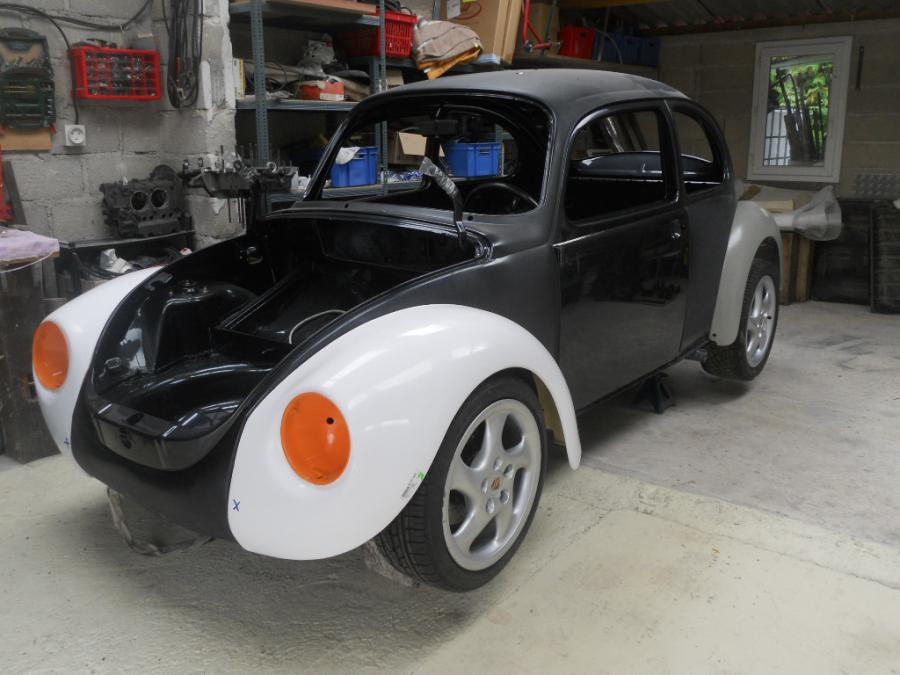

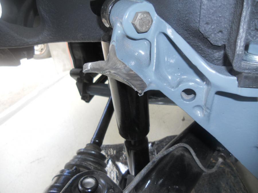

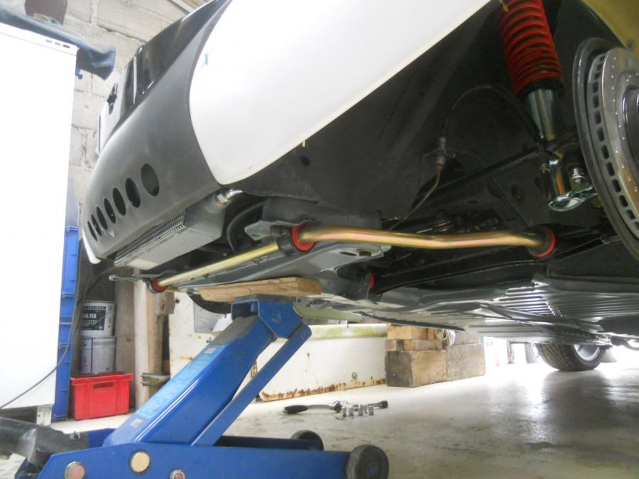

bizarre de devoir couper la butée avec du 7,5 ?
tu as quel déport et quelle épaisseur de cale ?
full black la carrosserie ??
bonne continuation !
Benoît
Benoît
- MICK1303
- Messages : 36
- Enregistré le : 08 juin 2010, 20:36
- Votre German : 1303 CAB. PI UNE AUTRE EN BERLINE TENKAFAIRE
- Moteur : 1641 ET UN T1 2L BOITE 5
- Localisation : MARNE
Re: encore un german avec un vilain ptit canard ..
ben c ce que je me suis dit aussi ....
17" ET53 train ar orig. et cale de 5mm.
ca arrive au raz de l'aile monté en 225/45R17
sinon c le noir mate de l'appret mais il est sympas ..
elle sera en grise tres foncé au final.

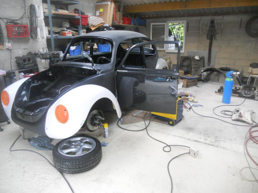

ca se remonte bien ici! c'est joli quand c'est tout neuf
t'as l'air d'avoir un bon garage spacieux, mon reve!!

oui ca va !!
on a d abord fait le garage avant la resto.
mais résultat, elle devrai être fini la coco
pasque c est pas tout ca mais y a un bus qui dort. lol

Moi j'avais du faire egalement sur mon ancienne 1303 avec les cup3coxy-ben a écrit :bizarre de devoir couper la butée avec du 7,5 ?![]()
full black la carrosserie ??![]()
bonne continuation !![]()
Benoît
Et je l'ai fait par avance sur le cab pour jamais être emmer-é

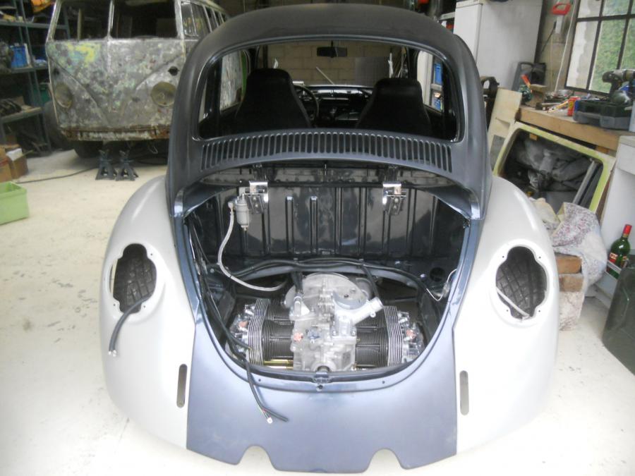

salut les germanlooker
après une longue absence me revoici avec du nouveau !!
le 2L est enfin monté et ça pète au quart :-)
juste un ptit problème avec les fils de bougie pertronix ..
bizarre on dirait que c'est de la ...... je sais pas si quelqu’un a déjà eu le souci ??
en tout cas ça m'a fait un peu galérer.
bon !! place aux photos.

plus qu'a faire la synchro mais :
avec le synchroniseur à aiguille, j'ai 18 en dépression cote gauche au niveau des 2 corps et 9 du coté droit ...
ça me parait beaucoup nan ?
y faut que je les mettent tous à 18 ? ou j'ai un problème du coté gauche ?
