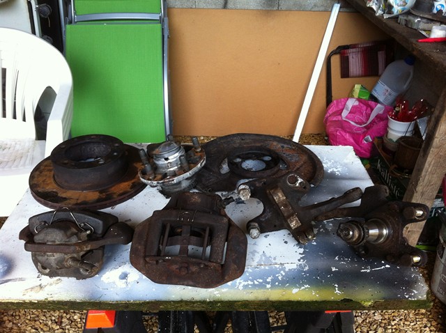

Les jambes de la porsche, oublie... il y a le poids du moteur dessus, ce qui n'est pas ton cas. Il te faudra des combinés filetés obligatoirement.
Pour ton montage, tu as 2 options :
- Adapter les moyeux 944 sur les fusées cox. On en parle 3 messages plus bas, il faut chercher! freinage-f5/usinage-moyeu-944-phase-2-t4206.html Concrètement, j'ai ce montage sur mon établi, mais n'ayant jamais roulé avec, je ne communique de plan que si le mec est expérimenté et roule avec en toute connaissance de cause...
- Monter tes fusées sur un train B comme on en a tant parlé.
Chaque montage a ses avantages et inconvénients...

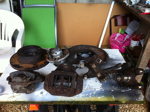

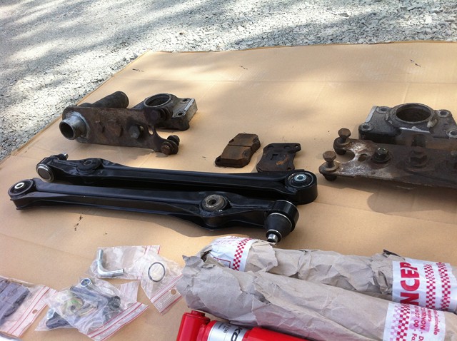

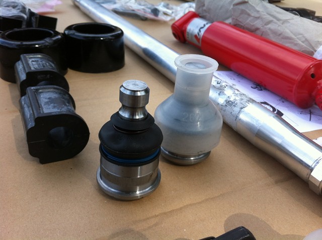

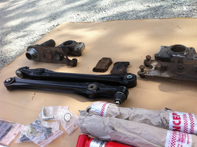

Alors si comme moi tu as ce type de fusées et que tu veux conserver les fusées
il te faudra te procurer si tu veux passer en montage B

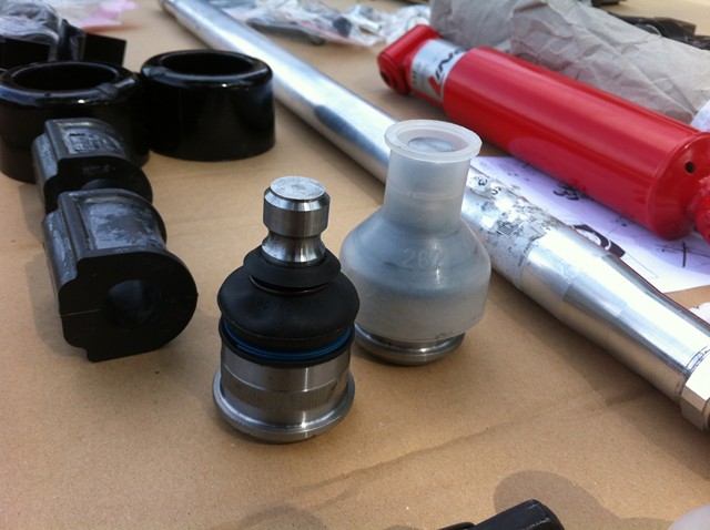

des tirants de 1303 les fameuses rotules kersher qui coute un oeil une barre stab de 1303 (car du coup celle de 1302 ne convient plus)
des combiné filté FK (ou autre je crois que marco en a monté d'autre sur sa cox mais il est resté en montage A)

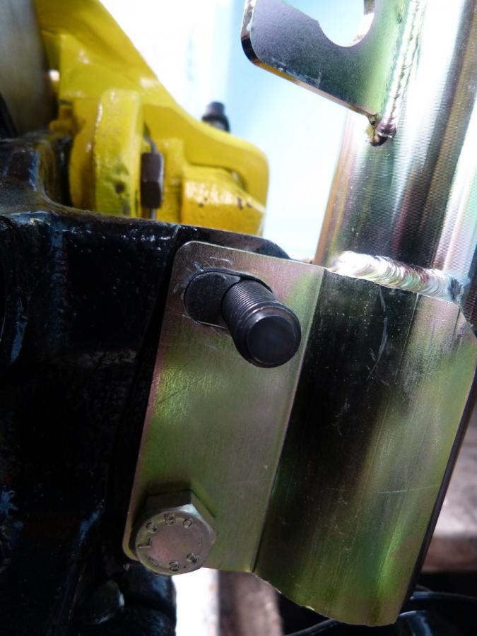

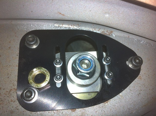

des crapaudine (mais pas sure que se soit obligé, il faut juste trouver un moyen de récupérer le carrossage) une fois que tu as tout, un premier montage à blanc et tu te rendras compte des derniers soucis

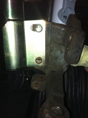

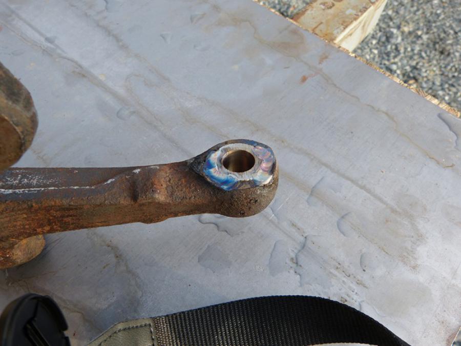

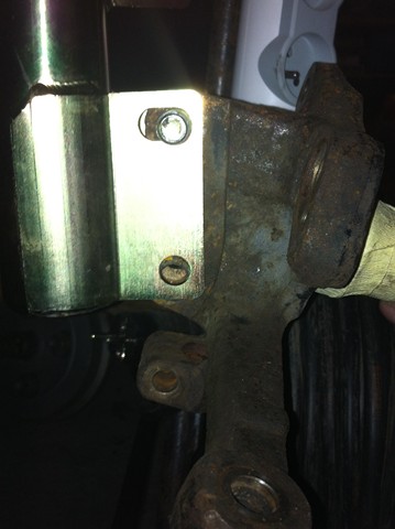

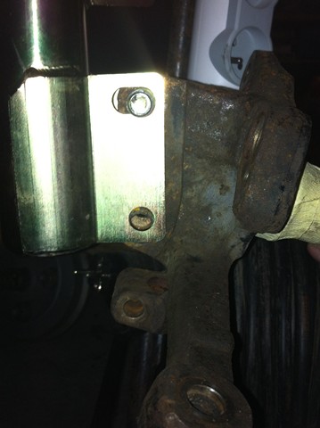

le premiers les trous de fixation des combiné ne correspondent pas forcément aux trous des fusées un rapide tour chez l'usineur, il a en fait inseré un bout de rond en force et repercé en face des lumières du combiné (d'ailleurs vu qu'il y'as des lumieres oblongues sur les pates de fixation de la JdF tu peux en profiter pour conserver comme moi le reglage du carrossage direct sur la fusée)

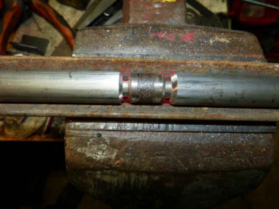

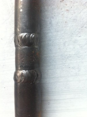

prevois aussi de faire usiner deux bagues pour pouvoir monter tes barres de direction ensuite les barres de direction

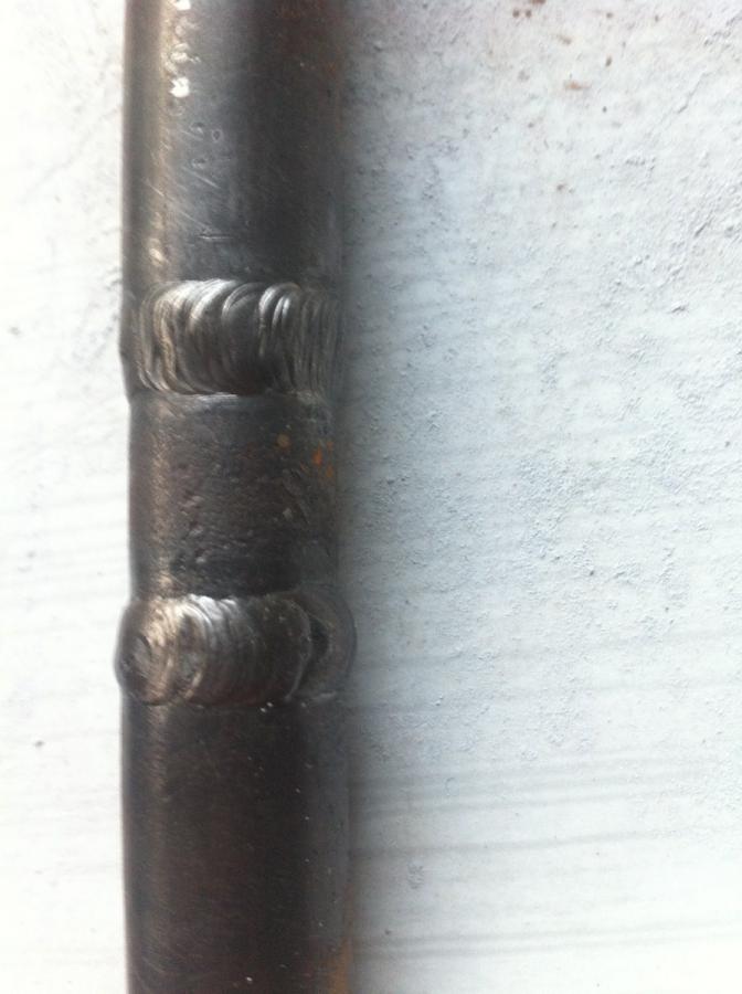

il faut les rallonger (de mémoire j'ai mis 30 mm de rab) ATTENTION soudures de bonnes qualités (ici au TIG par mon père soudeur depuis plus de trente ans) remontage

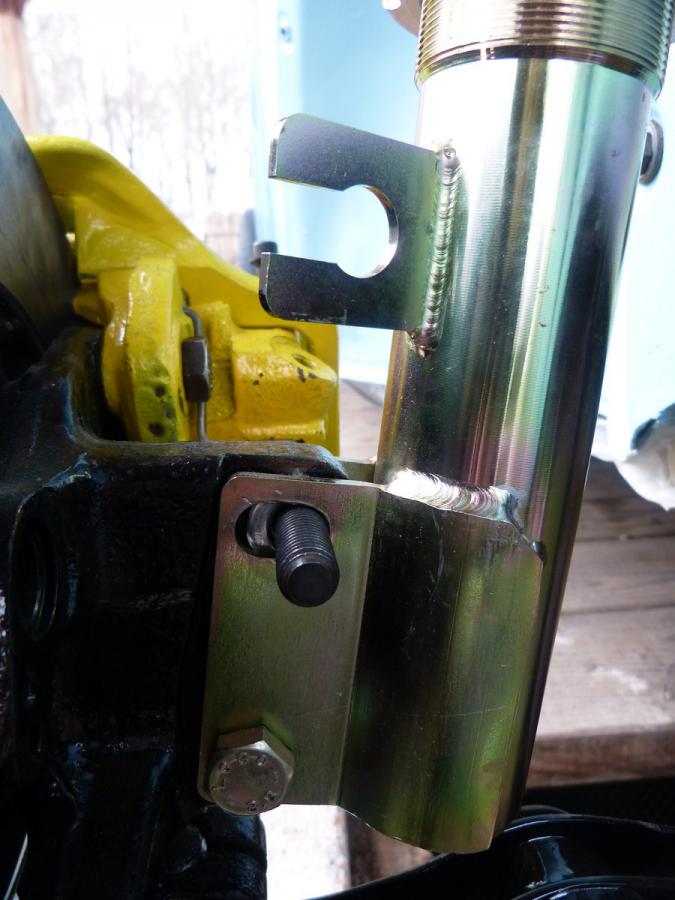

la partie de la fusée est plus fine que les patte de fixation sur les combinés du coup j'ai intarcalé une rondelles (en haut et en bas)
et comme visible ici il s'agit de cette vis qui peux servir a régler le carrossage, ici je n'ai pas encore fait le montage du coup pour éviter que cela bouge j'ai fabriqué a la main des petites entretoises
voila j'espere ne rien avoir oublié si tu as des questions n'hesites pas

pour vos barres de direction, pourquoi vous ne prendriez pas des barres de baywindow?
Je ne connais pas les mesures, mais il y a de grandes chances pour que ce soit assez long. Voir même trop long mais il suffit alors de recouper du côté filet droit (taraud plus facile à dénicher que le gauche) et mettre un coup de taraud.
Mieux que de souder pour moi.
- Messages : 2382
Re: Freinage pour 1302 de 1972
Pas con du tout ta remarque Xav.
Honnêtement les soudures que mon père as faites j ai 100% confiance il étais agréer pour souder dans le nucléaire donc deux barres de direction .... :-)
Je crois que c'est clair là! Chapeau White lady!
J'ai rallongé les miennes en taraudant en 14x150 et en y vissant des grands goujons de roues puis soudés. Au pire si la soudure fissure ça se fait pas la malle!

Je ne mets absolument pas en doute les qualités de soudeur (professionnel ou pas) de l'un ou de l'autre.
Je suggère juste une solution sans soudure, facile à mettre en œuvre, sans aucun risque.
Moi aussi je sais souder (je ne suis pas soudeur non-plus hein!) mais je ferais des barres d'une seule pièce, c'est tout!
