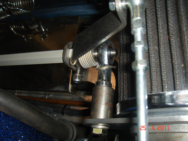

Il faudra aussi une trés bonne tringlerie de carbu. J'ai débuté par une CB Perf que j'ai remplacé par une CSP qui annule la précontrainte (d'un carbu a l'autre) sur le levier de carbu des clyindres 3/4. La tringlerie CSP et juste fabuleuse ! elle est en plus équipé et intégre un ressort de rappel automatique.
il faudra aussi confectionné un arret pour la gaine du câble d’accélérateur.

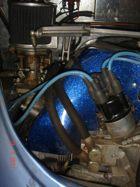

Non. Pour moi aucune incidence, mais par rapport à la hauteur des coiffes (carter / haut des coiffes) il faut resté raisonnable.
mauvais exemple 10cm de haut.

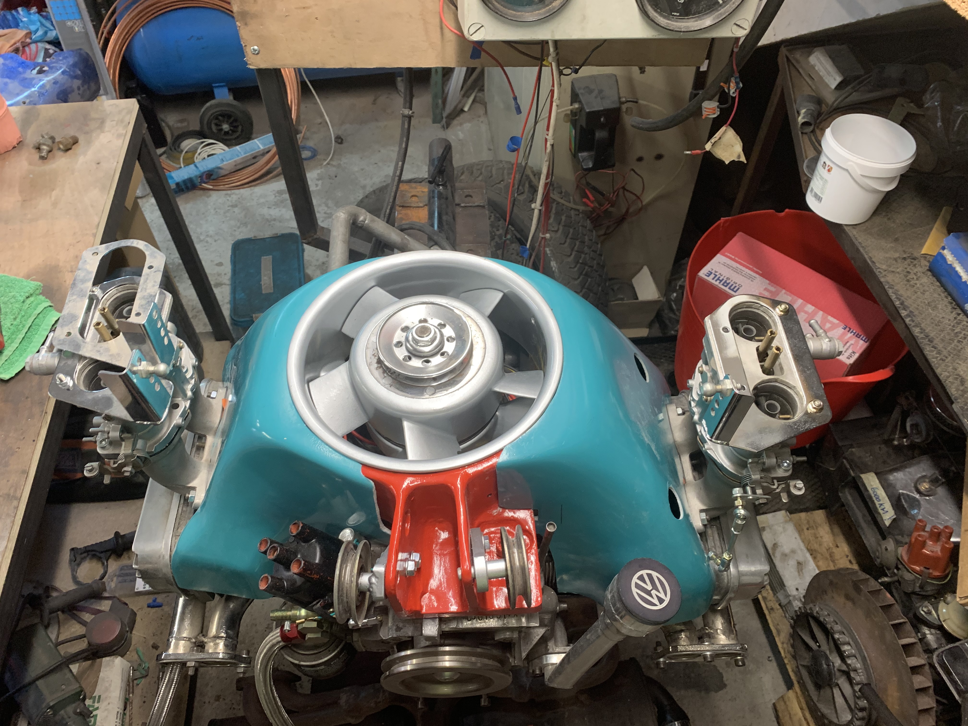

si les coiffes épouses complètement le carter d'hélice comme sur les photos , cela garantie une répartition homogène du débit d'air sur le long bloc, et donc du refroidissement.
je mettrais d'autres photos supplémentaires du moteur en cour....

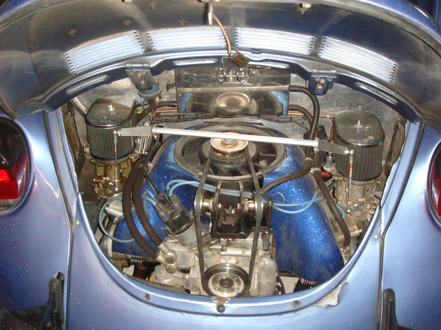

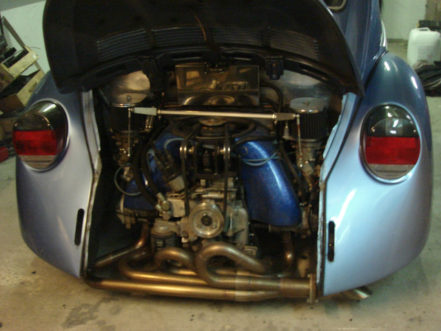

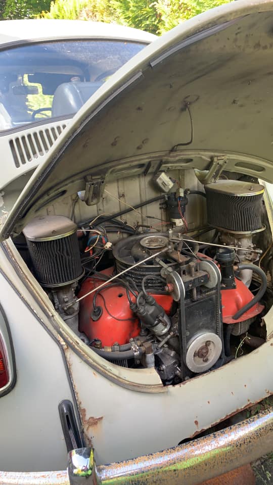

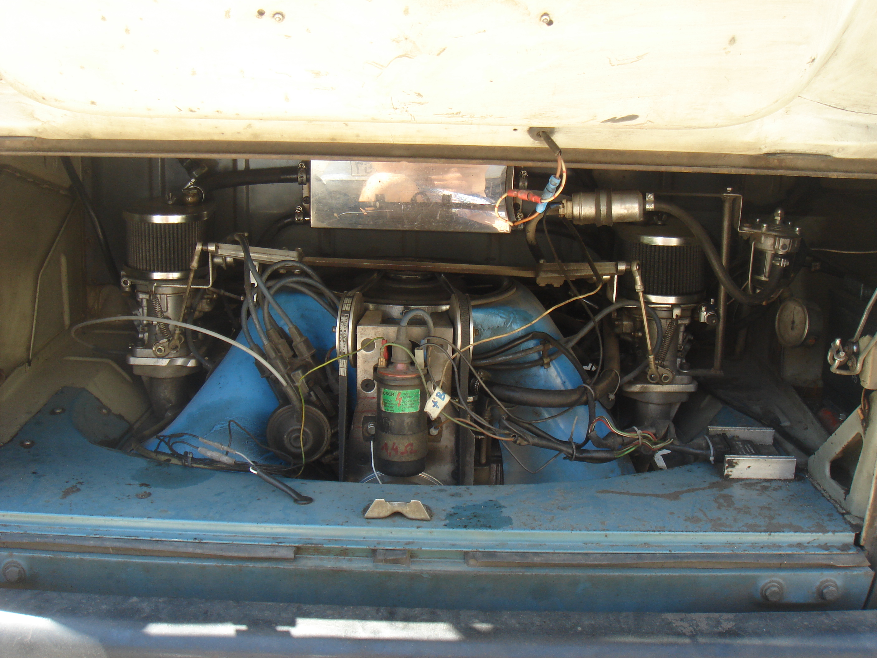

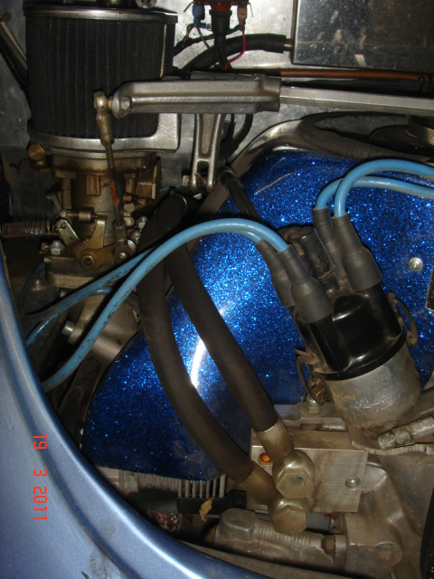

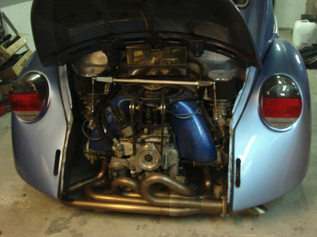

voici le montage amélioré actuel interne au club :
et sur un 2.6L !!!

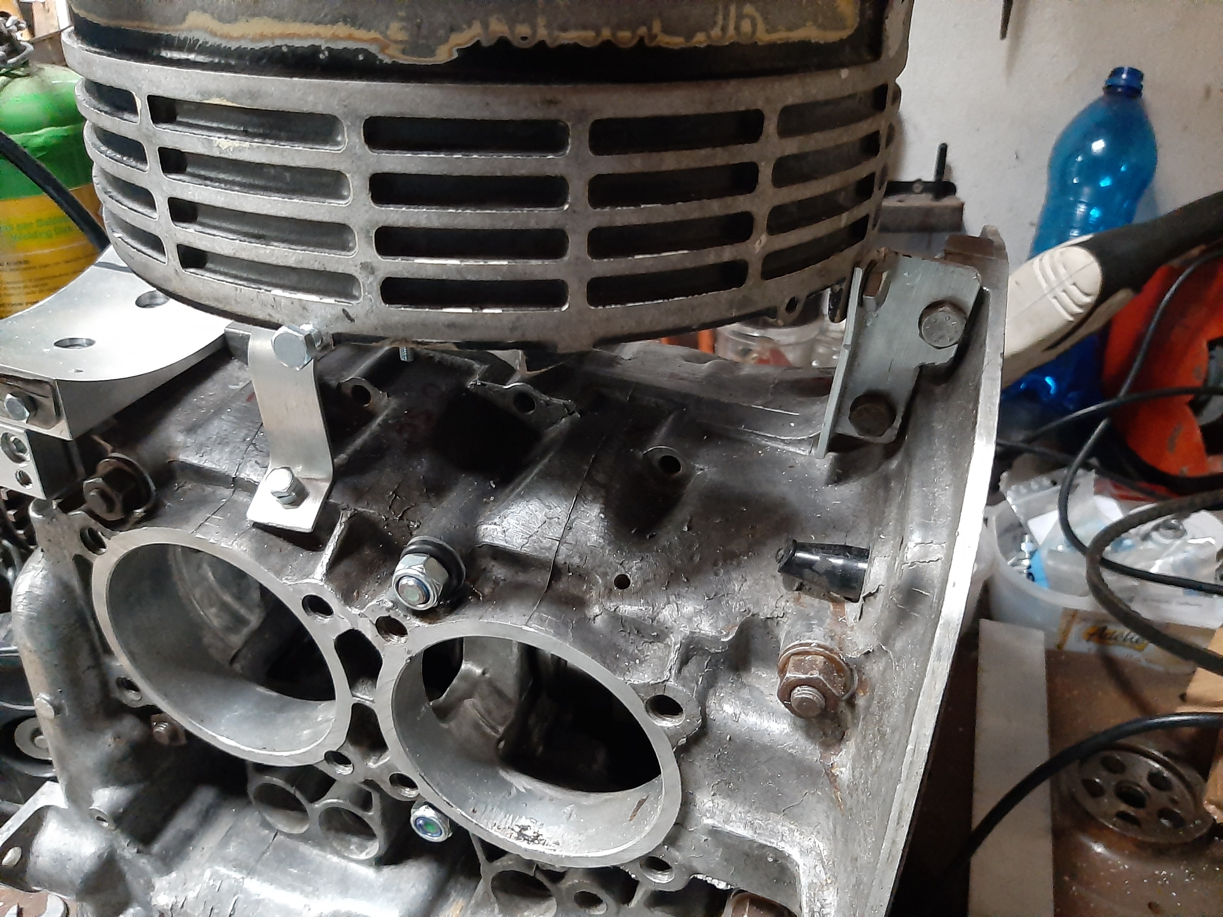

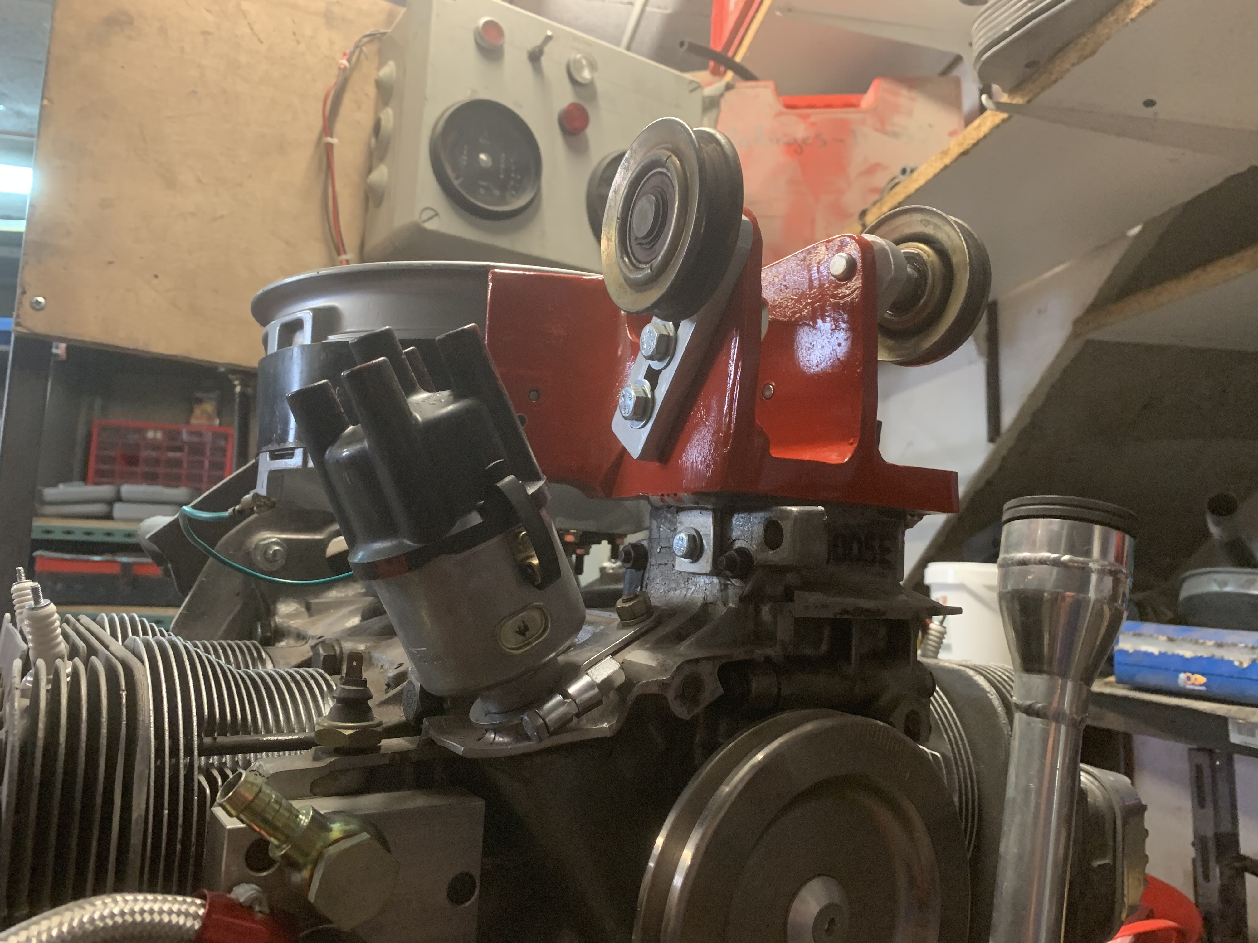

le montage que je fais actuellement sur un vrai kit baboulin, le support d’hélice n'est pas le même :
une des possibilités pour le 2 point de fixation du carter de turbine
une autre possibilité :
et sur un 2.6L !!!

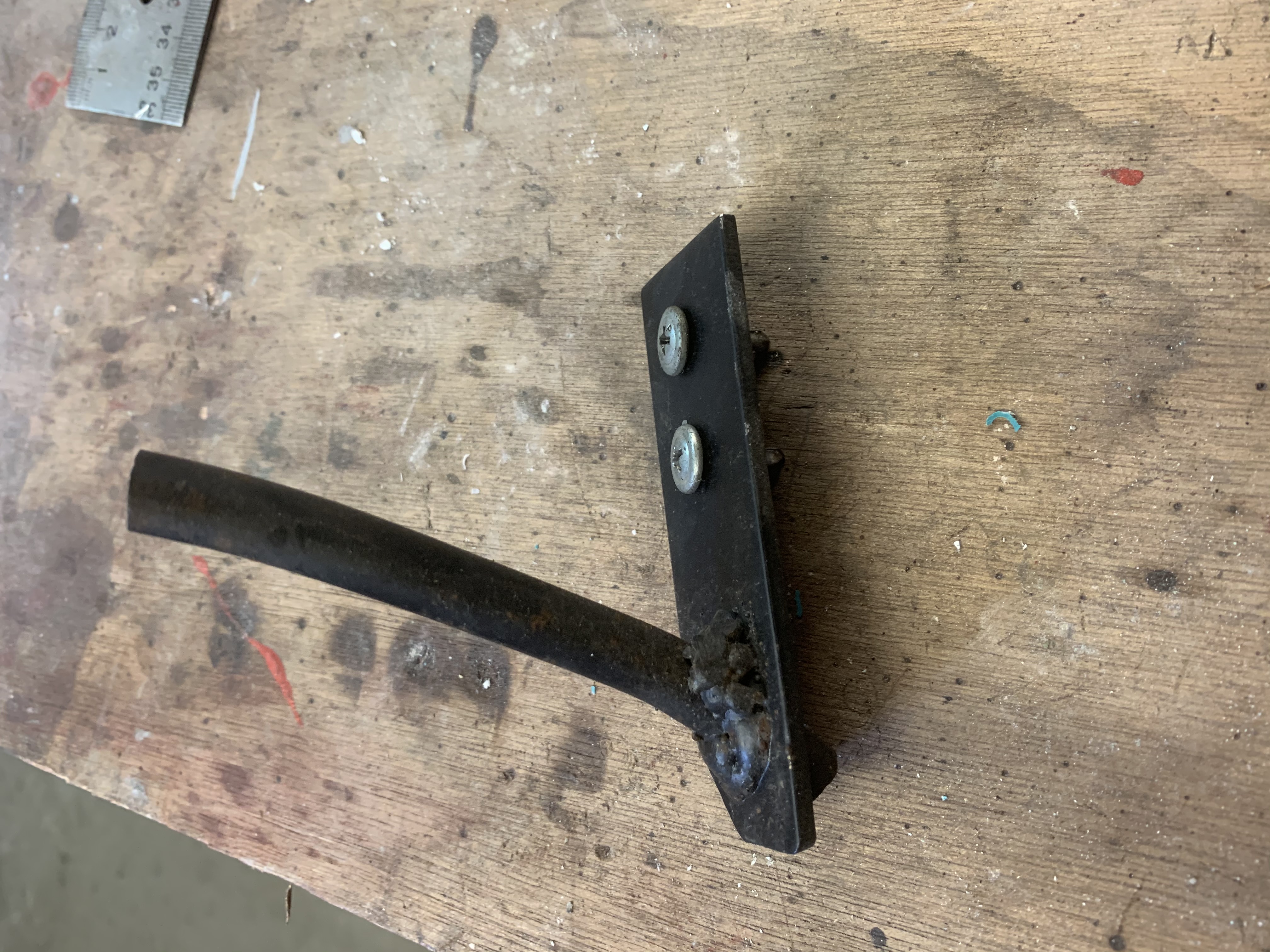

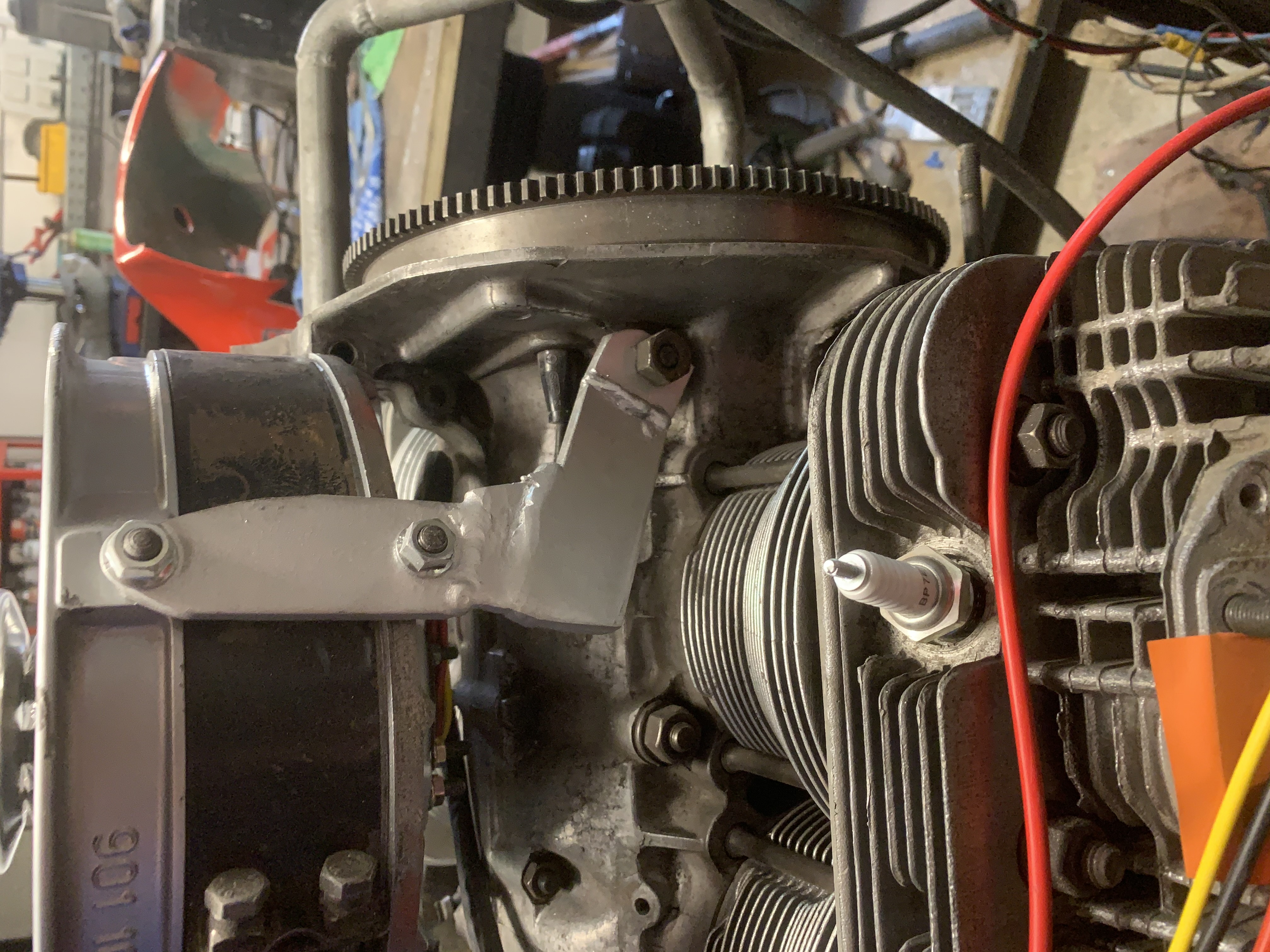

la platine a confectionné pour le cable d'accélérateur( a fixé sur la cloison par feu) :

Re: Projet turbine horizontale

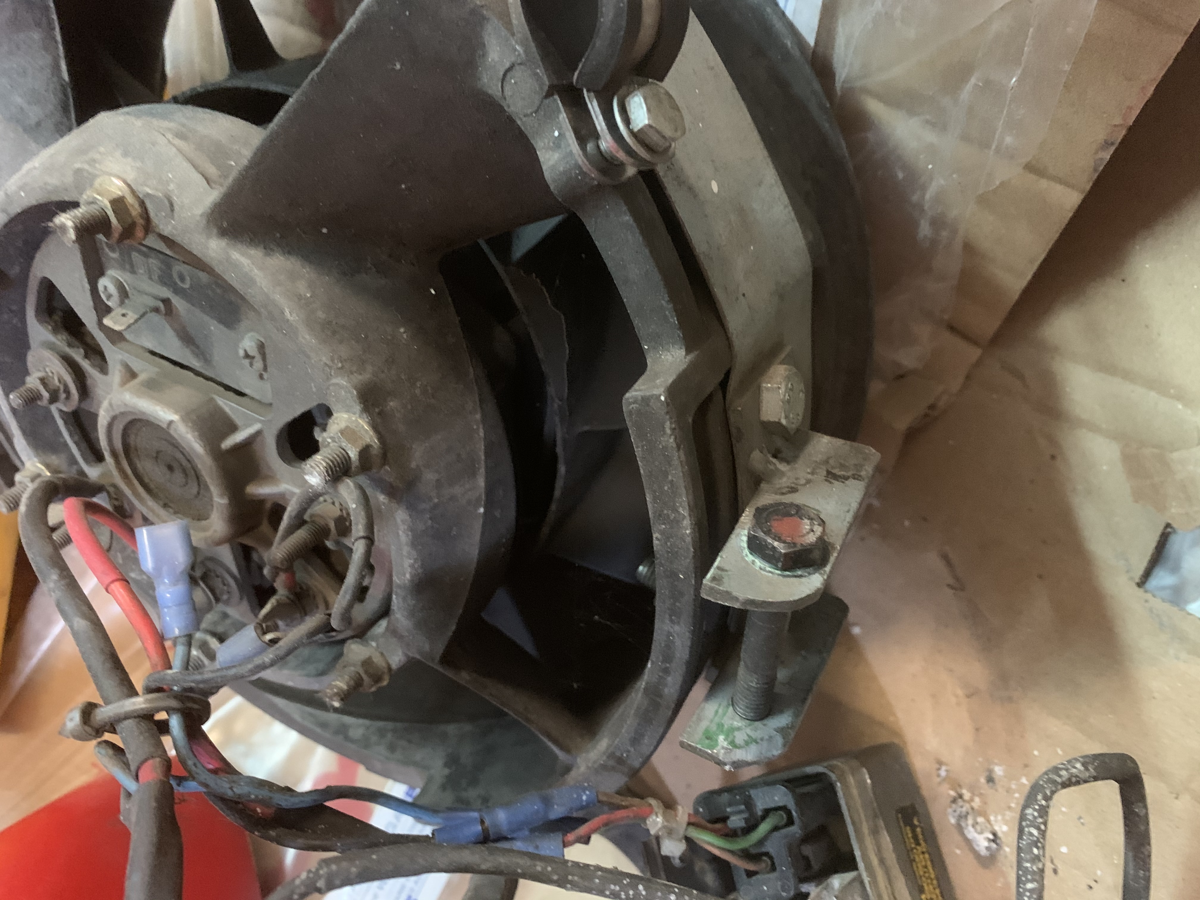

Putain mais biensur !!
Bon j'ai pas de bol avec mon bol de soufflante qui est meulé du coup je peux le placer de deux façons différentes sinon c'est moche, dans ta solution…
Je me fais c*** à trouver quelques chose, j'en suis à mon deuxième montage.
J'arrive à me reprendre sur les supports de filtre à air d'origine mais les vis d'alternateur sont trop courte pour fixer celui-ci.
Demain il faut que je regarde

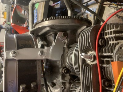

- Messages : 2692
Bon c'est un raté car ma plaque en alu n'était pas assez grande.
Mais l'idée est là de la fixation côté volant moteur
Histoire d'optimiser cette plaque, il faut la continuer jusqu'au bloc pour faire étanchéité de la coiffe de ce côté je pense.
