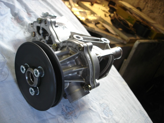

les poulie de DA de golf 2 ne pourrait t'elle pas etre utilisé ???

Pour la poulie de DA de Golf 2 il faut connaitre le diamètre de la poulie de turbine Porsche. Je ne suis pas sûre mais il me semble que c'est 80mm. A confirmer par quelqu'un qui en a une sous le coude.
Re: Projet turbine horizontale
J en ai une qui traine dans le garage, je peux donner le diamètre apres 15h...

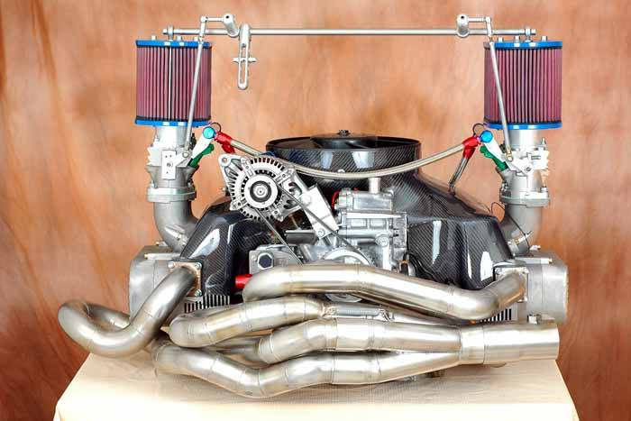

Quelqu'un sait-il qui fabrique ce système de turbine horizontale ?
cheap speed
Messages : 719
Moteur : projet 1620 turbo
Message par cheap speed »
c'est un ventilo électrique a l'intérieur
aprés pour la coiffe je ne connais le fabricant
PatFlat4Ever
Messages : 169
Message par PatFlat4Ever »
Merci pour la réponse.
Un ventilo électrique ? Je ne suis pas sûr que l'efficacité soit optimal. Je pensait que c'était un système d'entrainement par transmission comme ça se fait sur les flat 6. :?

- Finalement j'ai trouvé une turbine (11 pales) et le diamètre de la poulie est de 90mm.
- Ma poulie de vilebrequin est de diamètre 145mm.
Un ecart de 55mm à rattraper dans l'angle pour un refroidissement horizontal.
La pièce du milieu aura donc une largeur de 90mm + (55mm /2)- axes et épaisseur des poulies.
Je schématiserai ça dans la semaine.
