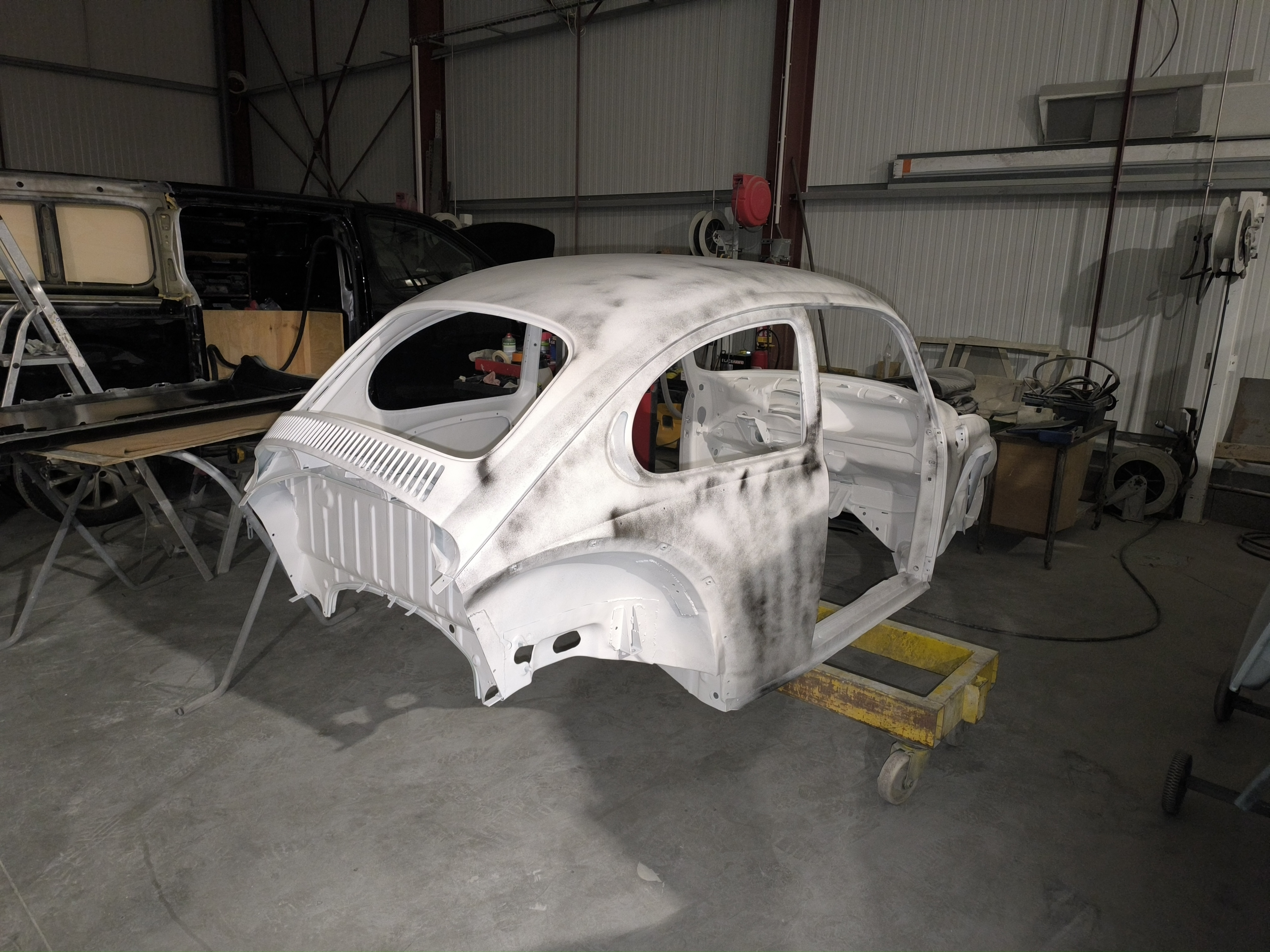

Du coup si tu montres les ouvrants c'est que la caisse est peinte!!!!!!
Balance tête d'enclume :biggrin:

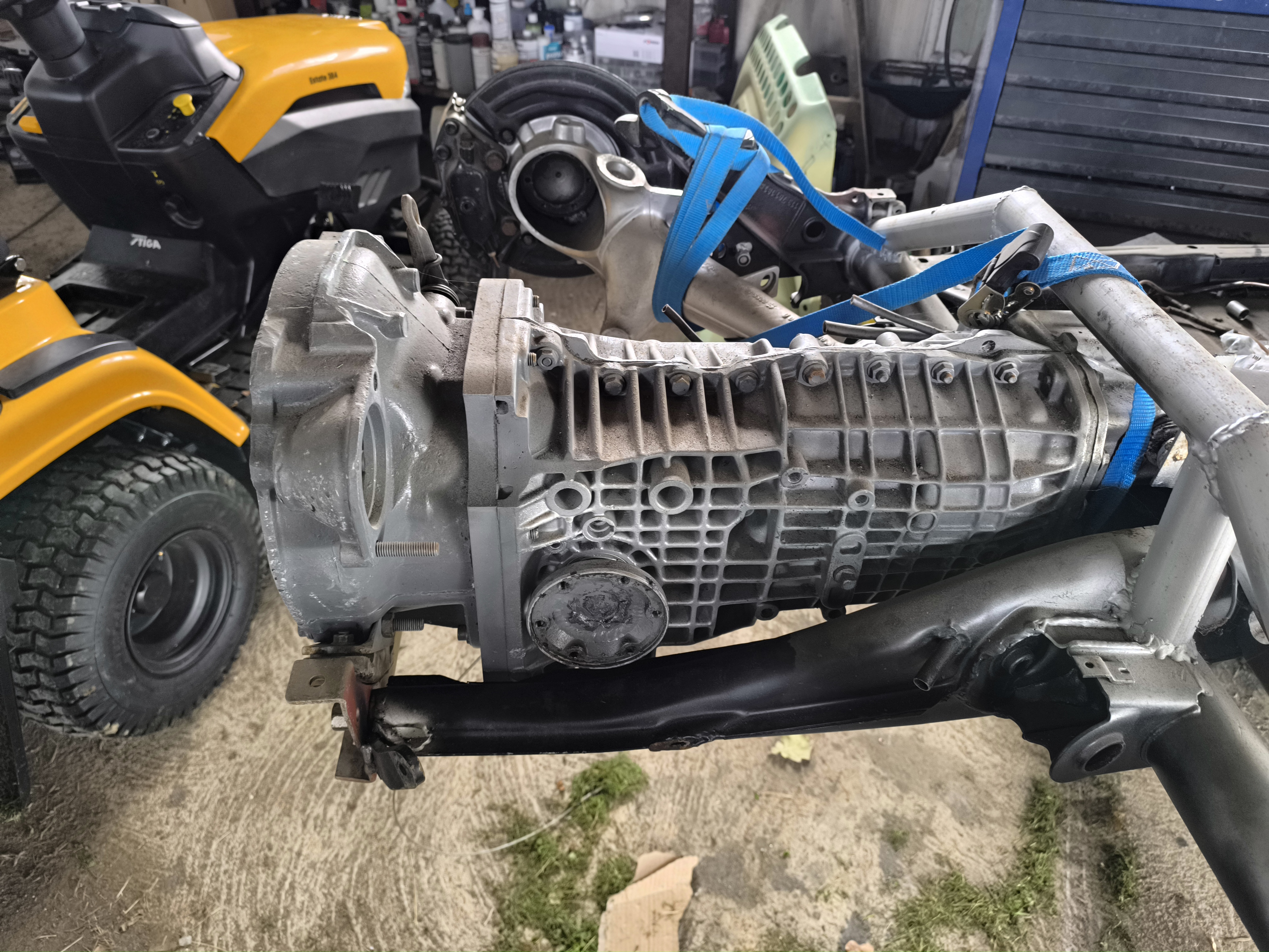

germandrag a écrit : ↑08 avr. 2018, 20:58 Pour la boîte je sais pas encore ce que je vais faire
visiblement, tu as choisi. Du Subaru avec cloche de type 2 ? :scratch:

Alex, GermanDrag, c'est quoi comme boite ?
germandrag35
Messages : 89
Re: 1303 cup
Message par germandrag35 »
😂😂 oui et m'en fou il m'en restera une !!
C'est une boite Renault type un1, montée sur R25,r21 turbo, espace v6, ... même montage que la boite R5 wsl mais elle bien plus grosse, il faut retourner le couple conique, très facile d'ailleurs, mettre une entretoise de 20mm, démonter la cloche d'origine et mettre une cloche de combi
Ca oblige a couper le tube de barre de torsion à cause de la longueur,mais au final ca fait une boîte super costaud et pas cher
62 kg la boîte par contre de mémoire

Oui, c'est vrai , elle est assez longue. Et tant qu'à faire, si tu as des photos de la commande de boite :)

Non j'ai pas de photos, j'en suis pas encore la et j'ai pas envie d'y être ! Ca va pas être simple

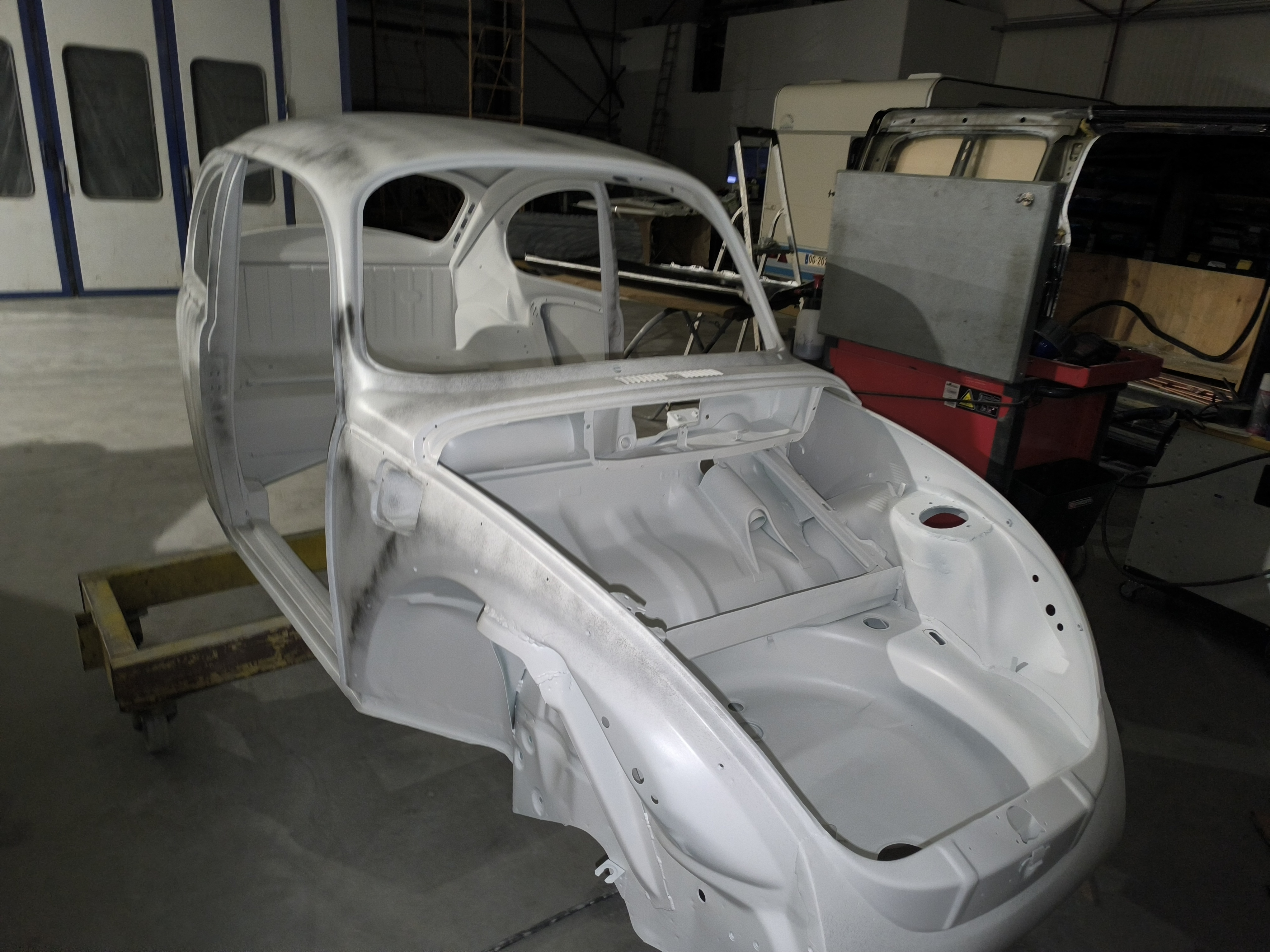

Caisse fini dans 15jours

germandrag35 a écrit : ↑07 oct. 2025, 21:21 (...) au final ca fait une boîte super costaud et pas cher

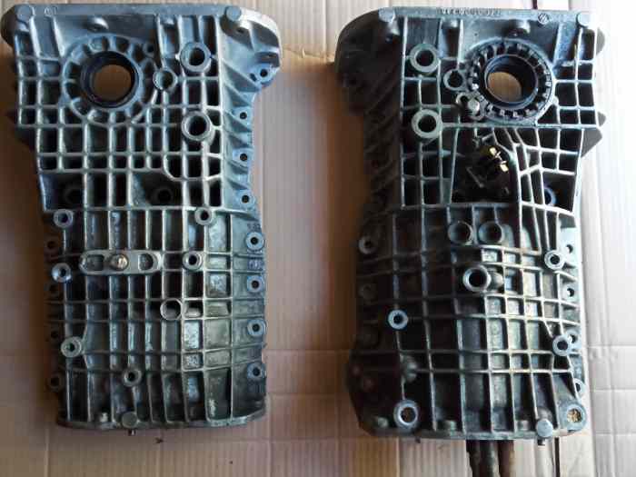

62kg ??????????
Mais ils ont mis quoi là dedans ?!?!?!?!?
germandrag35
Messages : 89
Re: 1303 cup
Ouais le différentiel est énorme,et la mienne est en carter renforcé en plus,je ne sais pas ce qui est renforcé par rapport a la version standard, c'était monté sur un Espace v6
