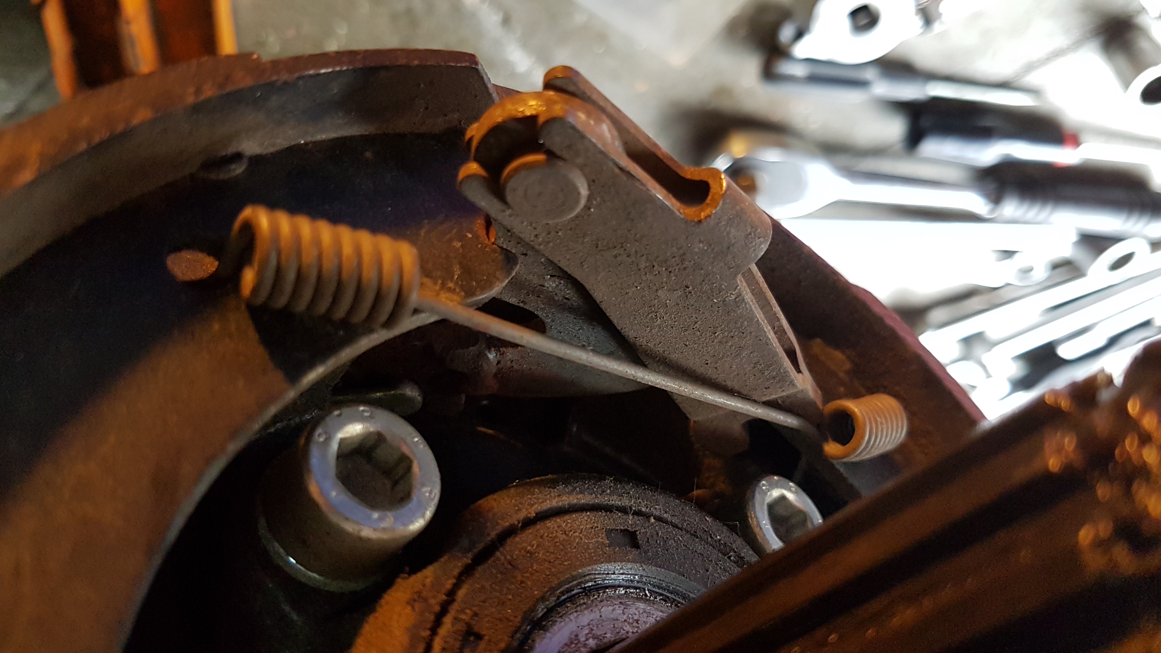

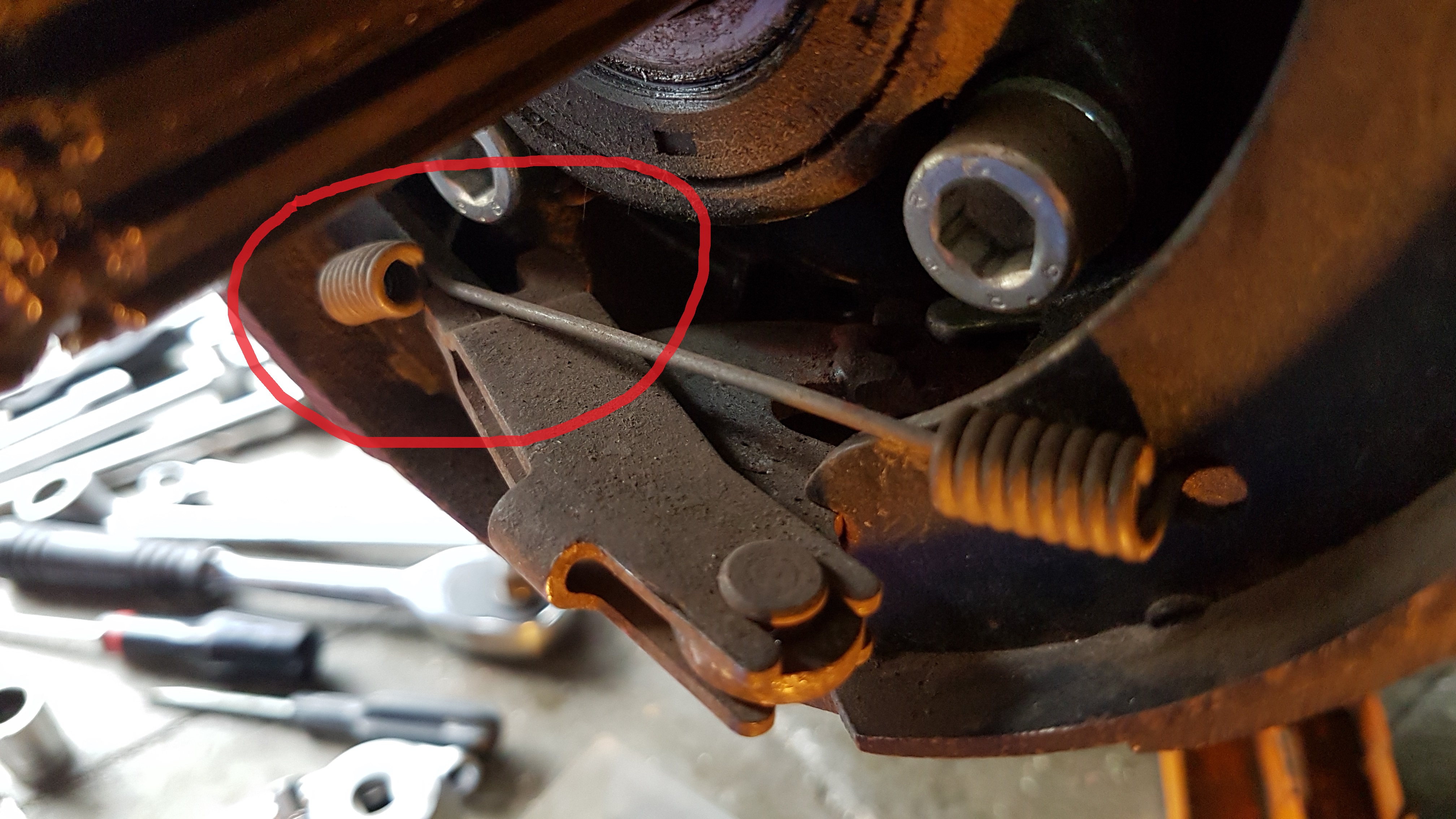

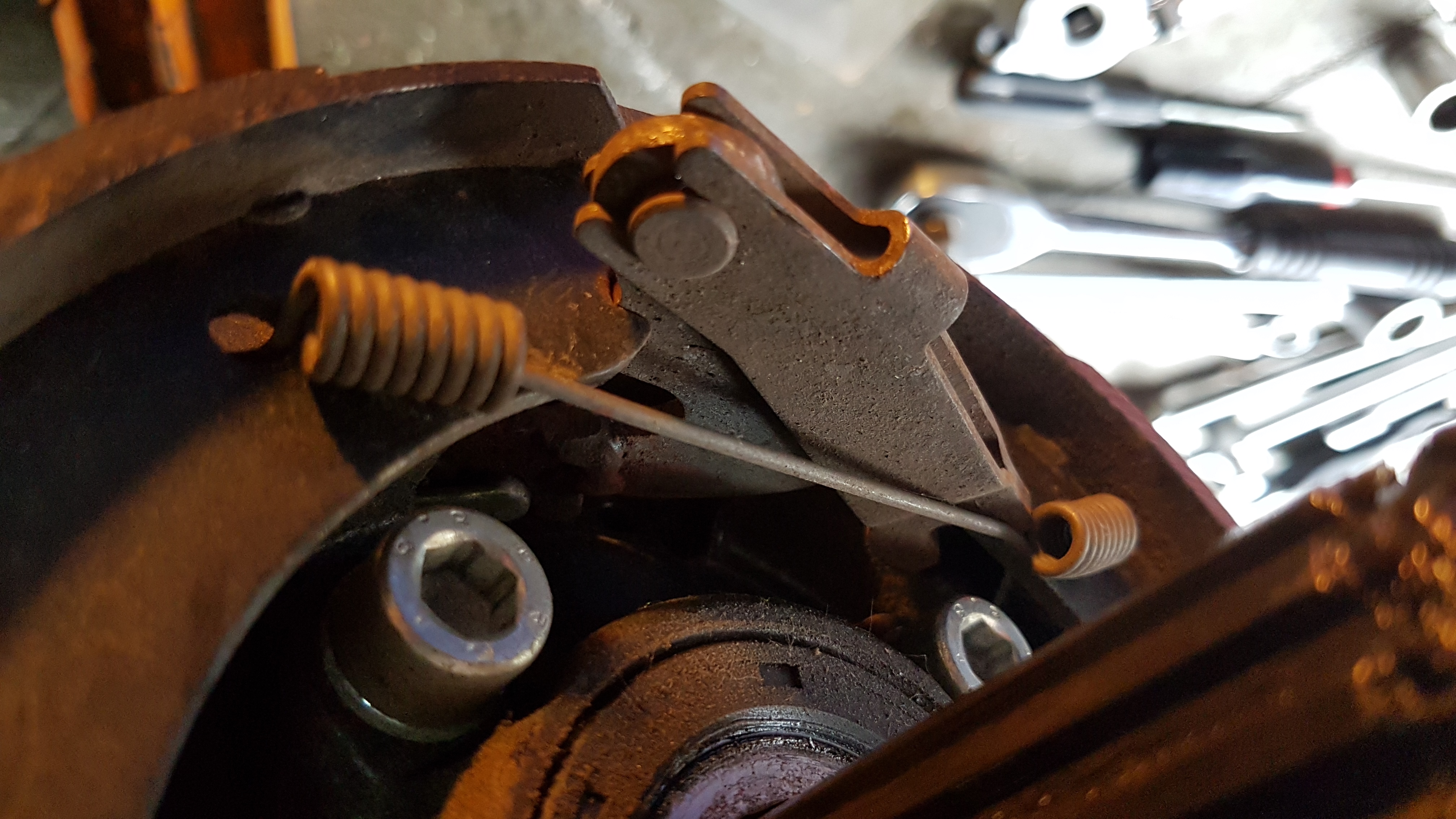

fred1303 a écrit : ↑24 oct. 2020, 19:57 Y ' aurait pas comme un problème d'interférence entre le ressort et l'étrier expansible??? :roll:
Bingo Fred1303 , sur celle-ci c'est encore plus évident, et pourtant je n'avais pas vu :suspect:

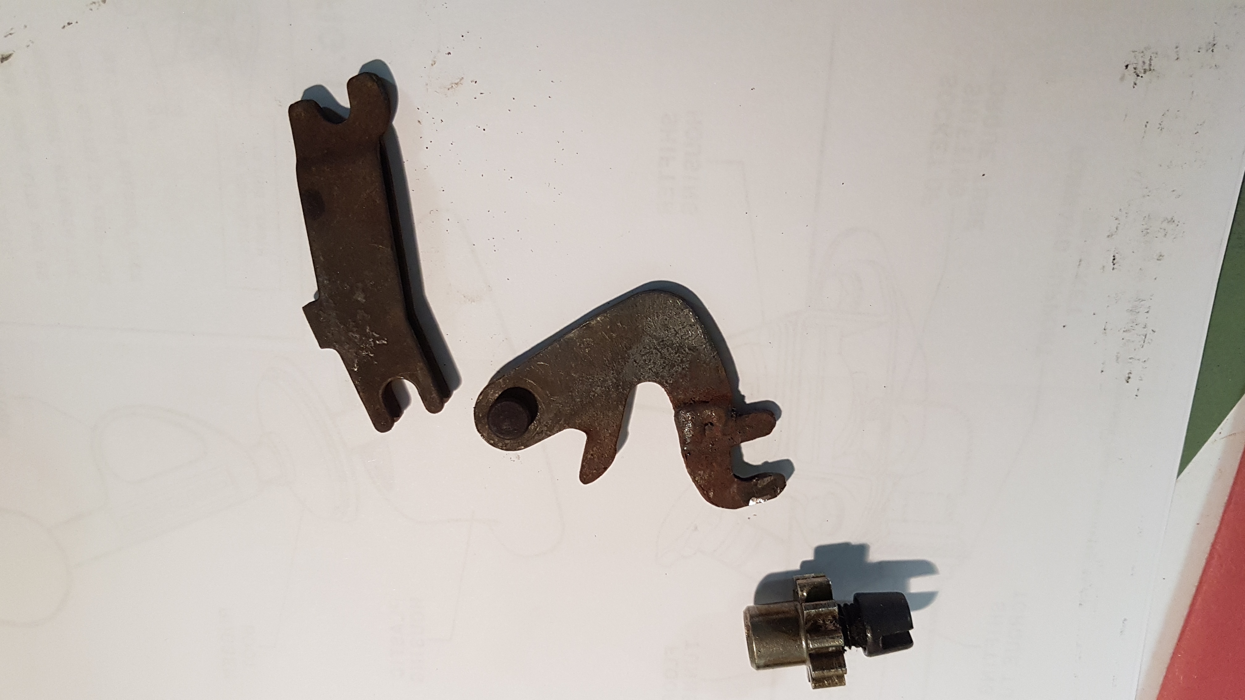

J'ai tout démonté du côté maudit, y compris la câble de frein à main. Mais avant ça, j'ai pris des photos :thumb: et j'ai bien fait.
_ le mécanisme que je croyais grippé, pas vraiment lubrifié mais opérationnel. On voit bien la soudure, c'était du temps où ...
_ la roulette de réglage était bien bloquée, j'ai dû me faire violence pour la débloquer.

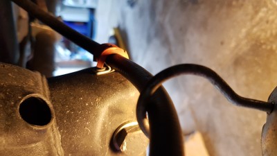

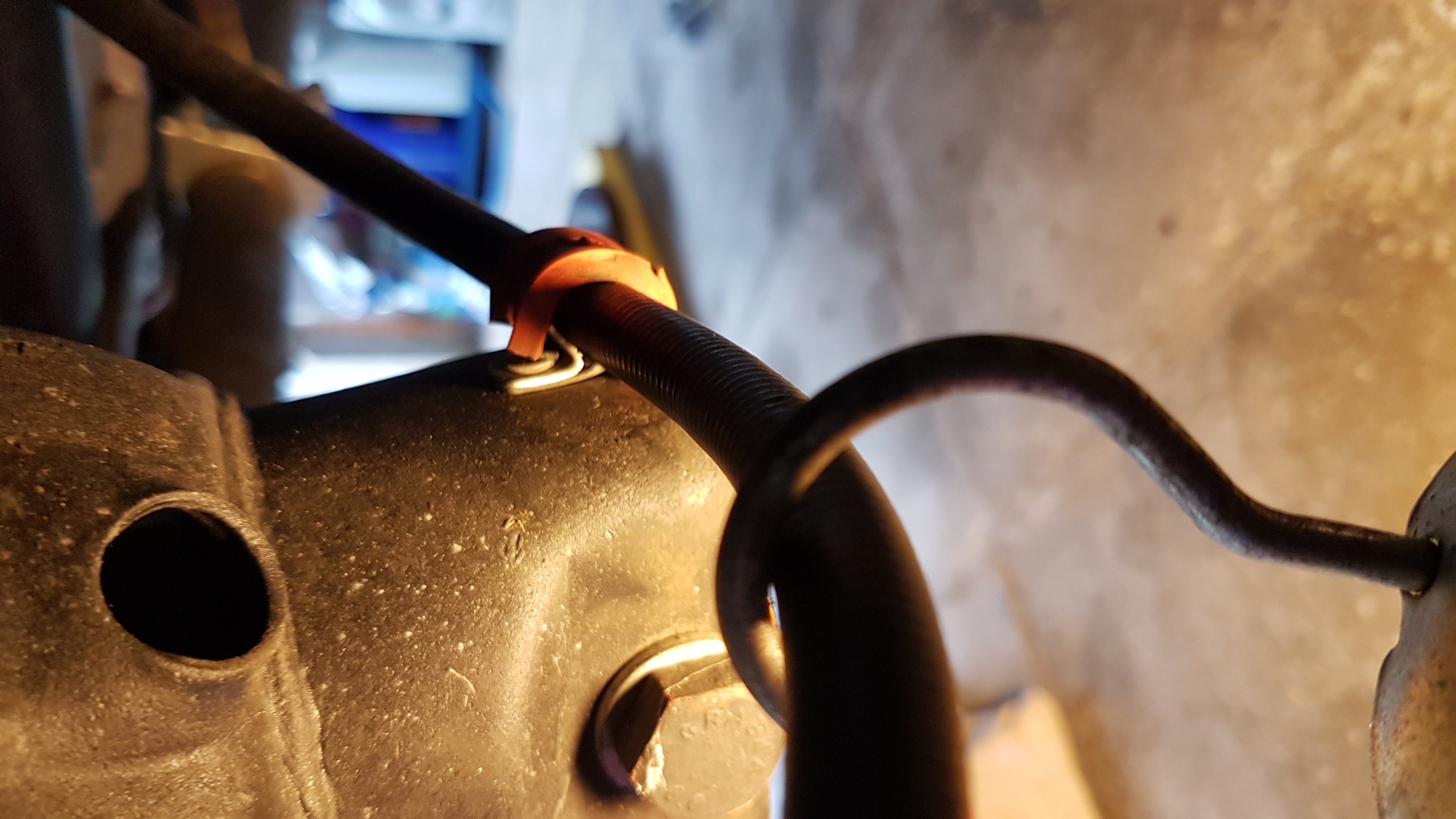

Le câble de frein de frein ... RAS sauf que
_ l'attache de fixation visée dans le puits de l'amortisseur est plus basse que du côté qui va bien.
_ de plus la boucle est positionnée vers le bas.
Ça donne une différence de 4-5cm par rapport au côté où c'est bon, facile à corriger :thumb:
Le positionnement pas dans l'axe vient de ça, les 2 câbles sont strictement identiques, en longueur, en forme, en état.
Question, est-ce là la bonne méthode et le bon positionnement pour éviter que le câble ne traîne ?

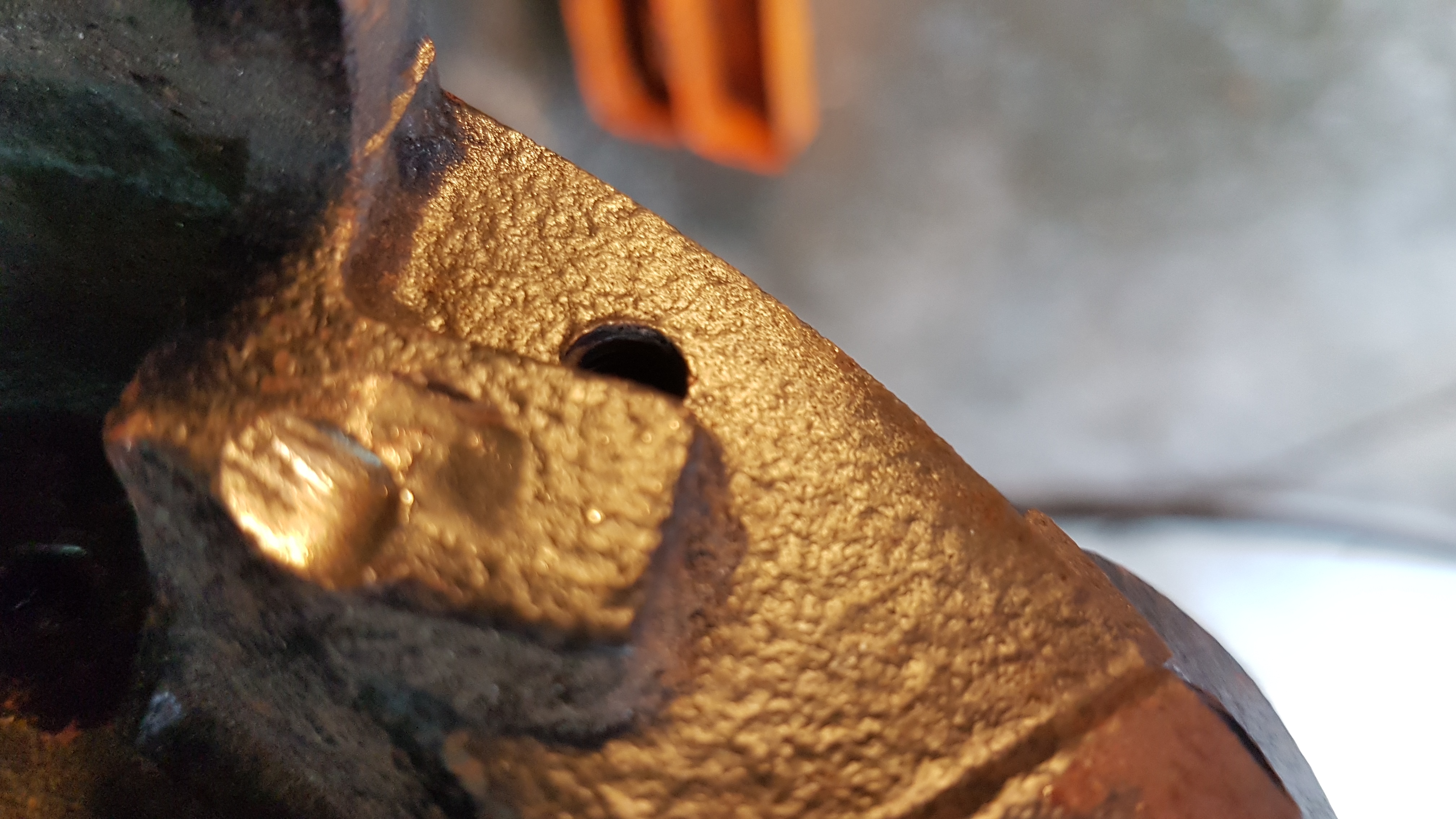

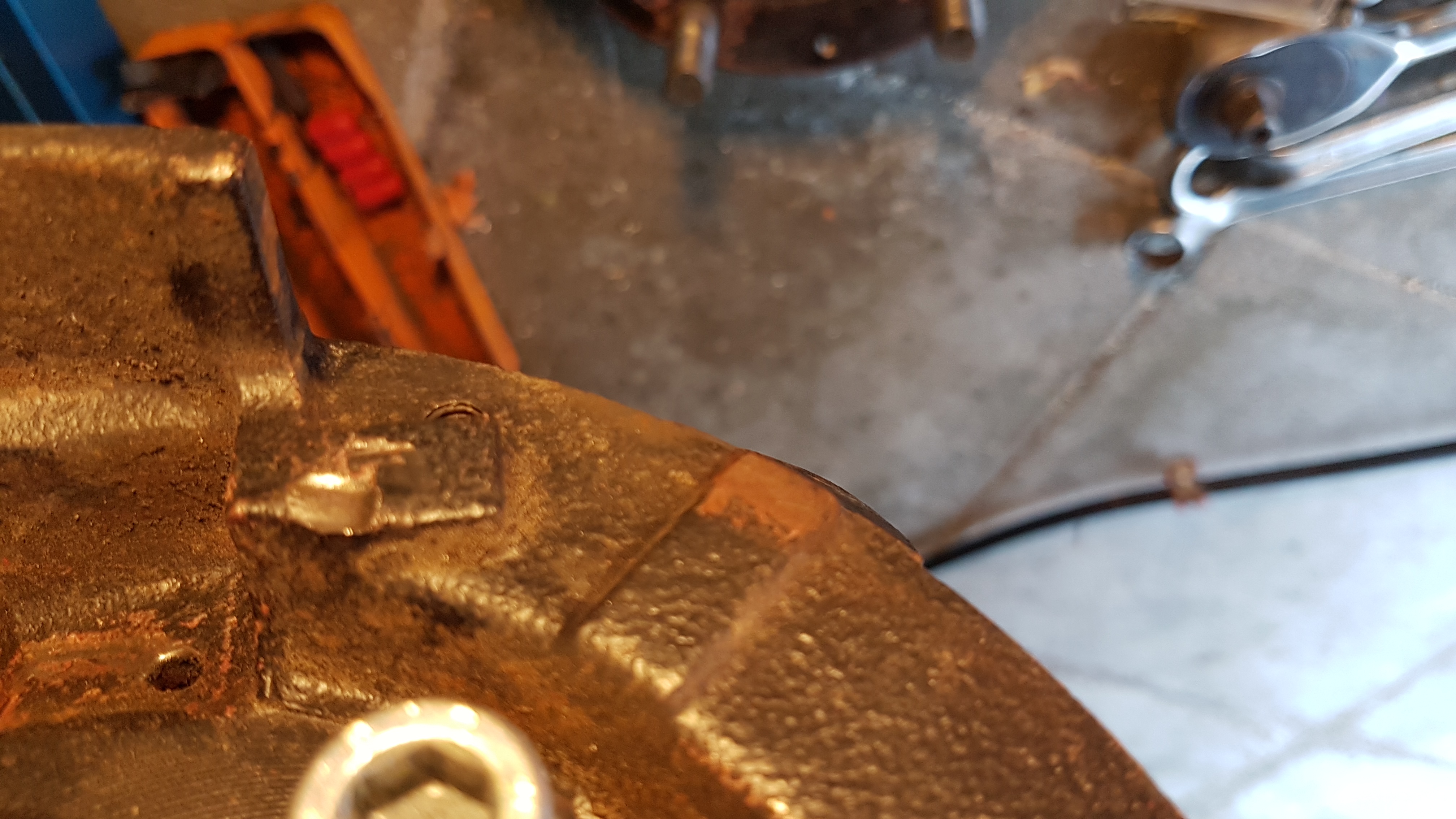

J'en étais là ( et las ) de mes réflexions et observations. Mécanisme ok, câbles ok !!! Moi pas comprendre.

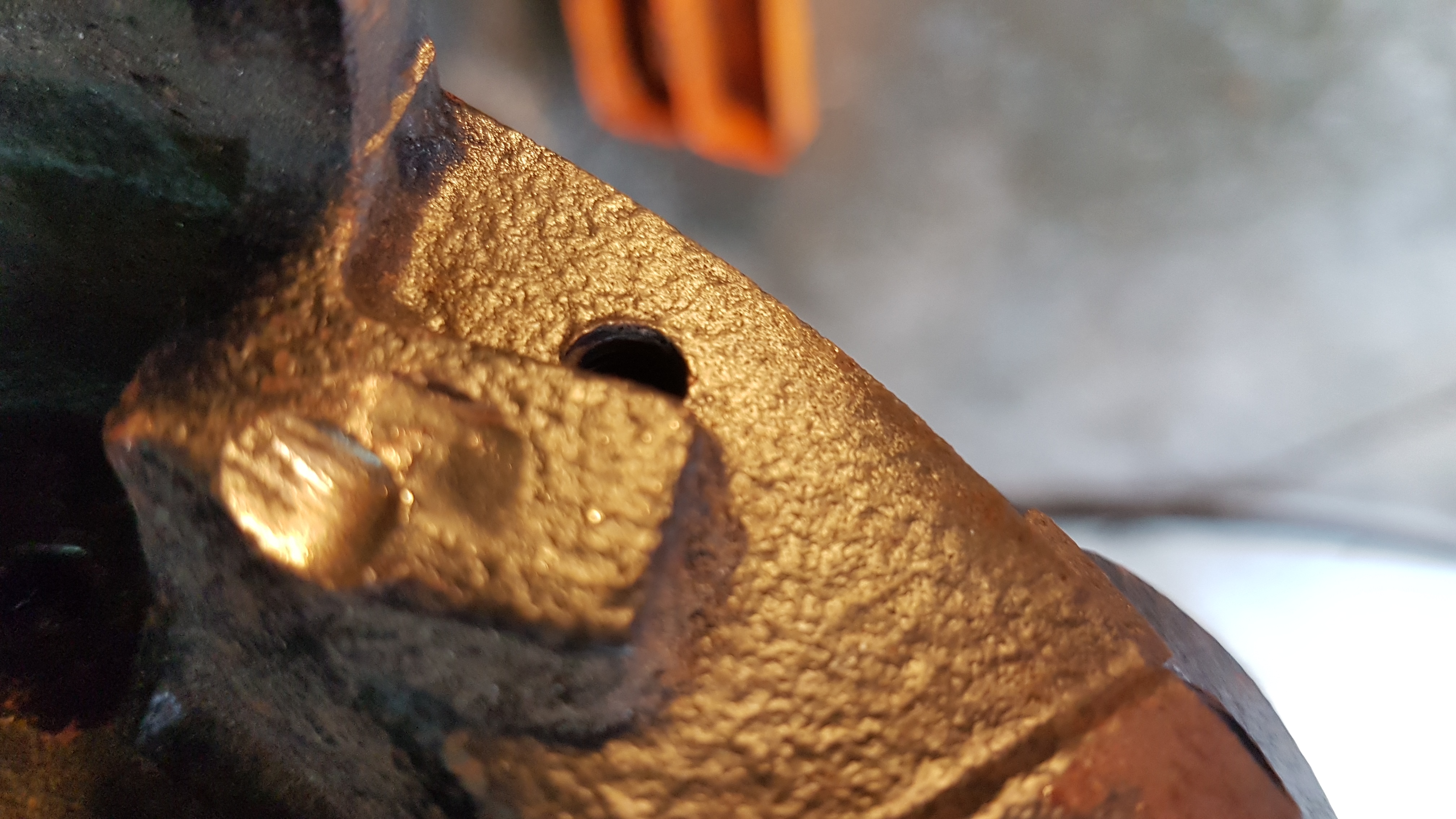

Et puis je vois ça :shock: :shock: :shock:
Comme si le mécanisme avait creusé le métal, et avait à force créé comme une petite marche l'empêchant de se déplacer, pas cool, s'il l'a fait , il risque de le refaire, je pensais déjà "soudure pour combler et meulage", arrondir le coin du mécanisme ... pfff j'ai pas de poste à souder :(
A force de repenser à ce truc, je me convaincs que c'est autre chose ...
Je regarde les photos prises avant démontage, sur le grand écran de mon pc, quelque chose me turlupine ( c'est un vrai verbe, pas une cochonnerie ... turlupiner ), je compare avec le côté bénit ... ahahahahahah REVELATION gros soulagement, grosse euphorie, je sais.
Le mécanisme n'était pas positionné comme il faut, pas dans la fente du patin prévue à cet effet ... TOUT S'EXPLIQUE !!!

Je vais chercher sur le forum mais je repose la question concernant la façon d'attacher le câble sur le puits d'amortisseur, est-ce la bonne méthode ?
D'autres suggestions ?
Messages : 2398
Re: Inspection freins arrières 944 sur bras en tôle d'origine
Pour ton attache de câble ça me paraît pas mal. De mémoires sur les Bros obliques c est pris par ici avec une espèce de collier plastique.

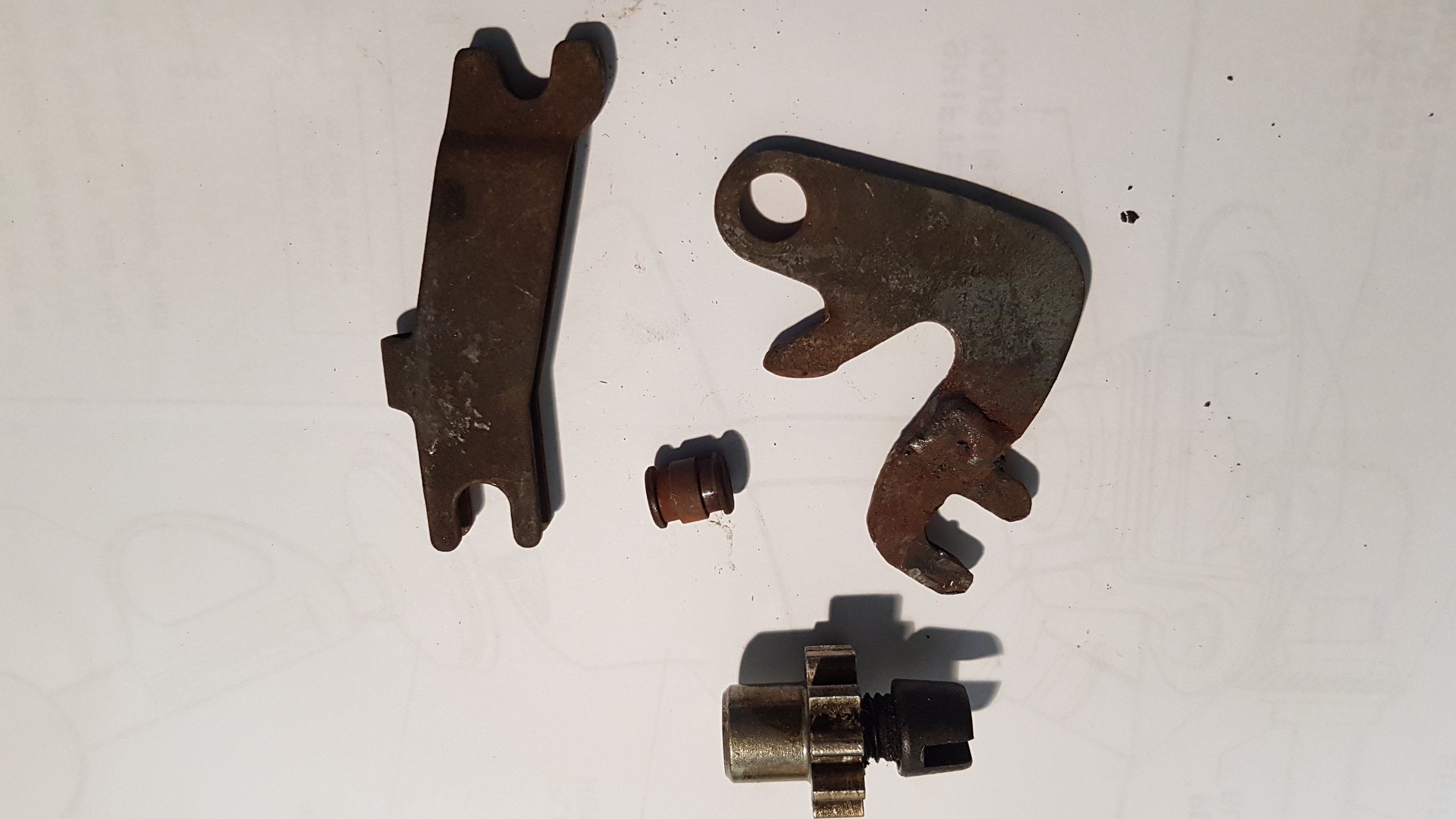

Le tube récalcitrant a cessé d'être récalcitrant :thumb:

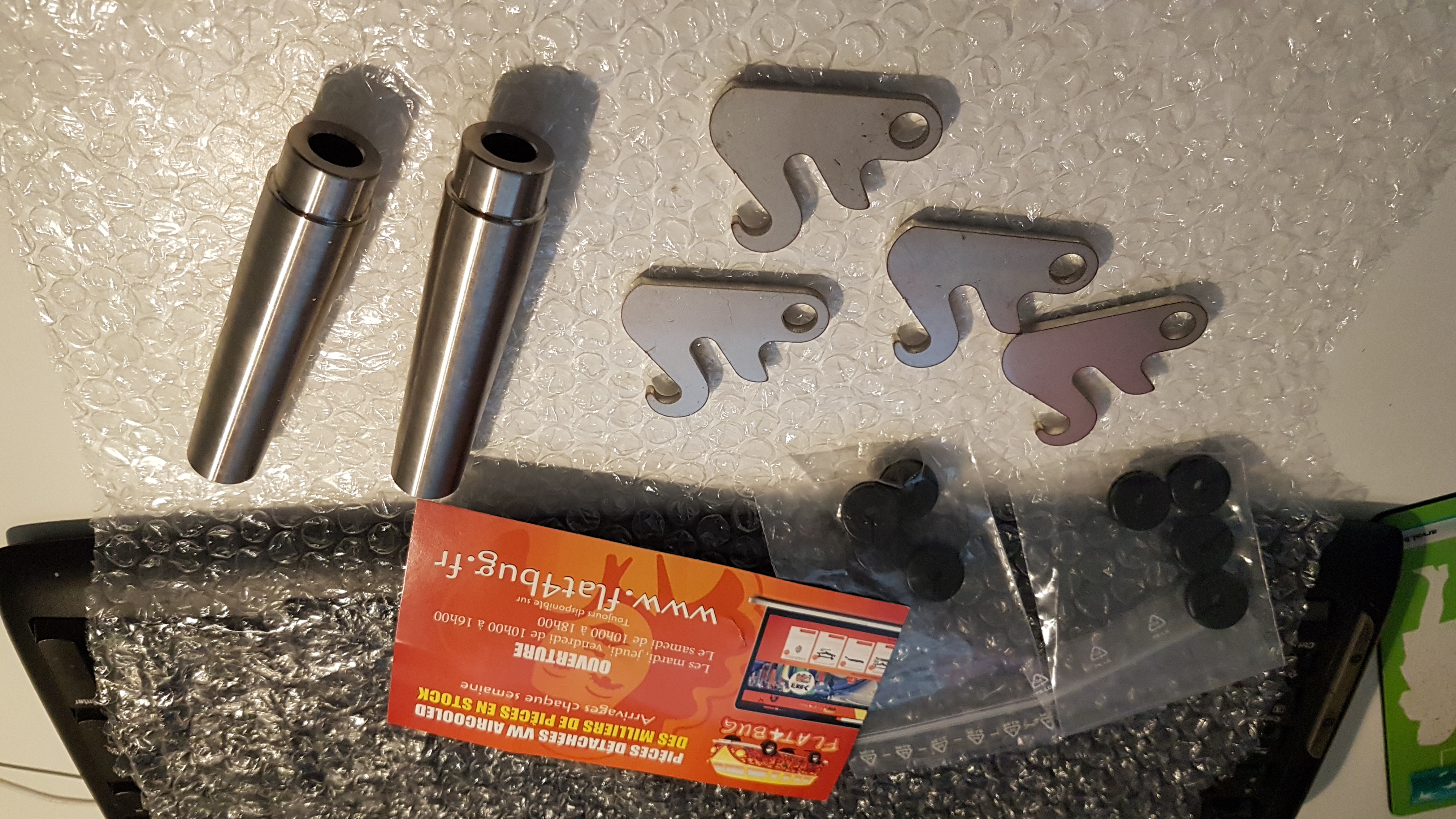

Et ... livraison :cheers:
Vous remarquerez que je me suis un peu planté dans la commande, c'est clairement indiqué sur le site, les tubes se vendent à la pièce, les canards par 2 :suspect:

J'ai comparé les pièces, le bras de levier du canard est moindre, sans doute plus d'effort au levier de frein à main, mais plus d'amplitude.
Le tube reçoit à merveille le câble de frein ...
C'est de bonne augure, chouette :thumb:
