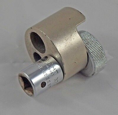

question ... une méthode qui "va bien" pour enlever les goujons de culasses.
La méthode écrou-contre-écrou ne donne pas de résultats jusqu'à présent :evil:
J'ai noyé les goujons de WD40 pour faciliter mais ... :?
J'ai l'explication pour les goujons anormalement longs :suspect:

J avais acheté ça pour les tige de culasse
Par contre pour tes gougeons dit adieu au filetage

L'idéal c'est le dégrippeur à induction mais il faut se le faire prêter car ça coûte une blinde.

D'après ce que j'ai glané sur le web, l'idéal est une combinaison des deux, induction puis "stud extractor".

par Benoit
Sans aller jusque là, un bon pistolet à chaleur, peut déjà te faire monter les pièces à 650°...
