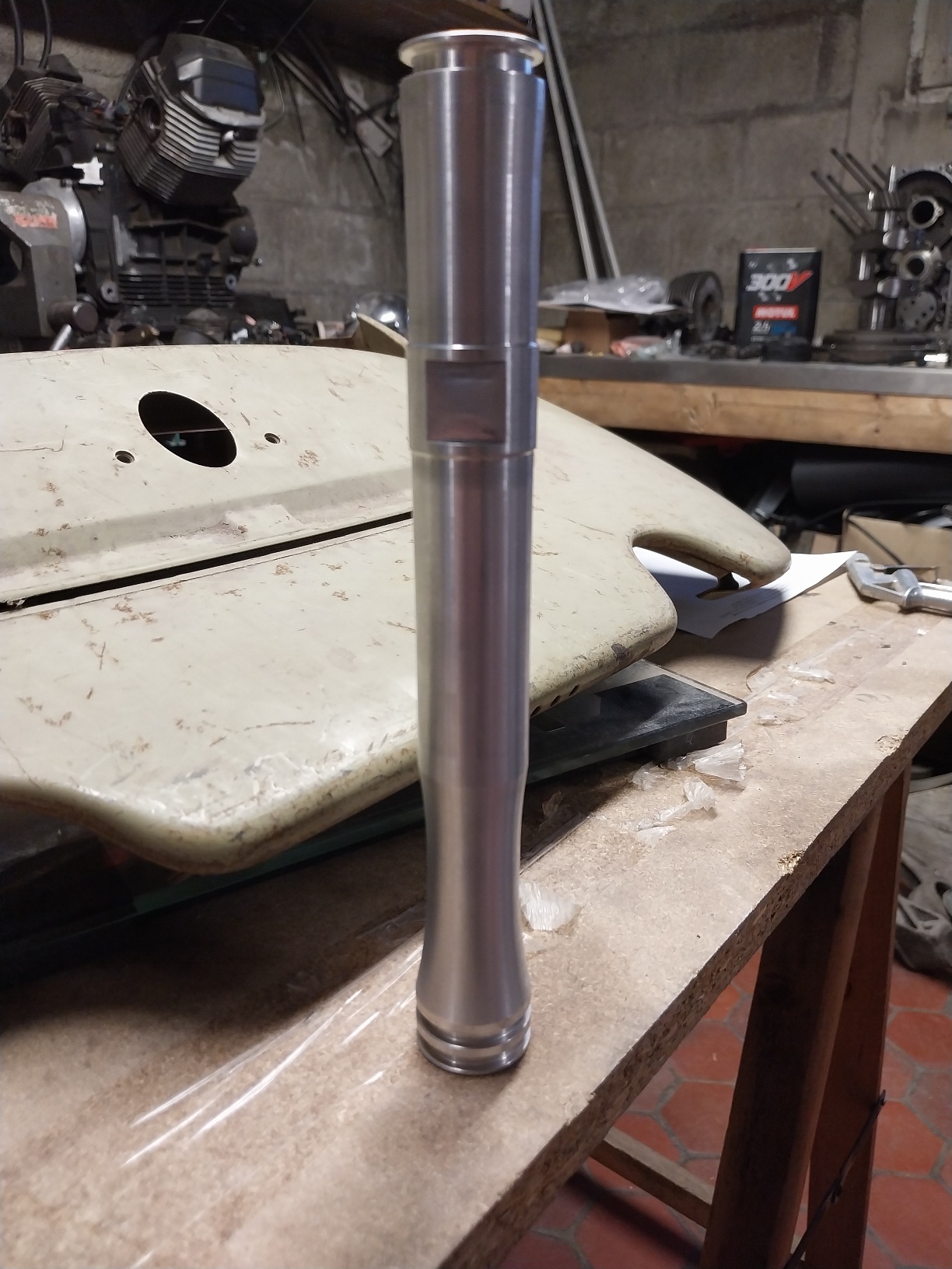

J'ai des culasses RM et culbuteurs Pauter, c'est une vrai galère car les trous des tubes enveloppes ne tombent pas au même endroit que les culasses stock, même avec des gros tubes enveloppes CSP la tige touche, j'ai du décaler les culbuteurs pour centrer mieux la tige dans le tube en usinant les supports de rampe. A voir avec les TP...

C'est comme sur les type 1 (pourris :lol: ) avec les culbu 1.4, faut chercher la tangente au diametre du tube quitte a tricher sur l'alignement des culbus. J'ai eu ce soucis sur un 2332cc recemment.
Comme dit Flow, a voir avec les modeles TP... :thumb:

Superflo a écrit : ↑26 mars 2024, 12:11 J'ai des culasses RM et culbuteurs Pauter, c'est une vrai galère car les trous des tubes enveloppes ne tombent pas au même endroit que les culasses stock, même avec des gros tubes enveloppes CSP la tige touche, j'ai du décaler les culbuteurs pour centrer mieux la tige dans le tube en usinant les supports de rampe. A voir avec les TP...
Ce sera la surprise, j'imagine bien que ce ne sera pas plug'n'play.j'ai ces tubes enveloppes et je ne connais pas leur provenance.

tubes enveloppes TP aussi, ils sont bien j'en ai monté sur un 2L9 ca va d'enfer, avec culasses RM aussi.
Le deuxième joint o-ring coté culasse sortait juste dehors de la culasse, mais sert de fonction de "retient" du tube l'evitant de pouvoir sortir.
A voir sur ton moteur en fonction de sa largeur :wink:

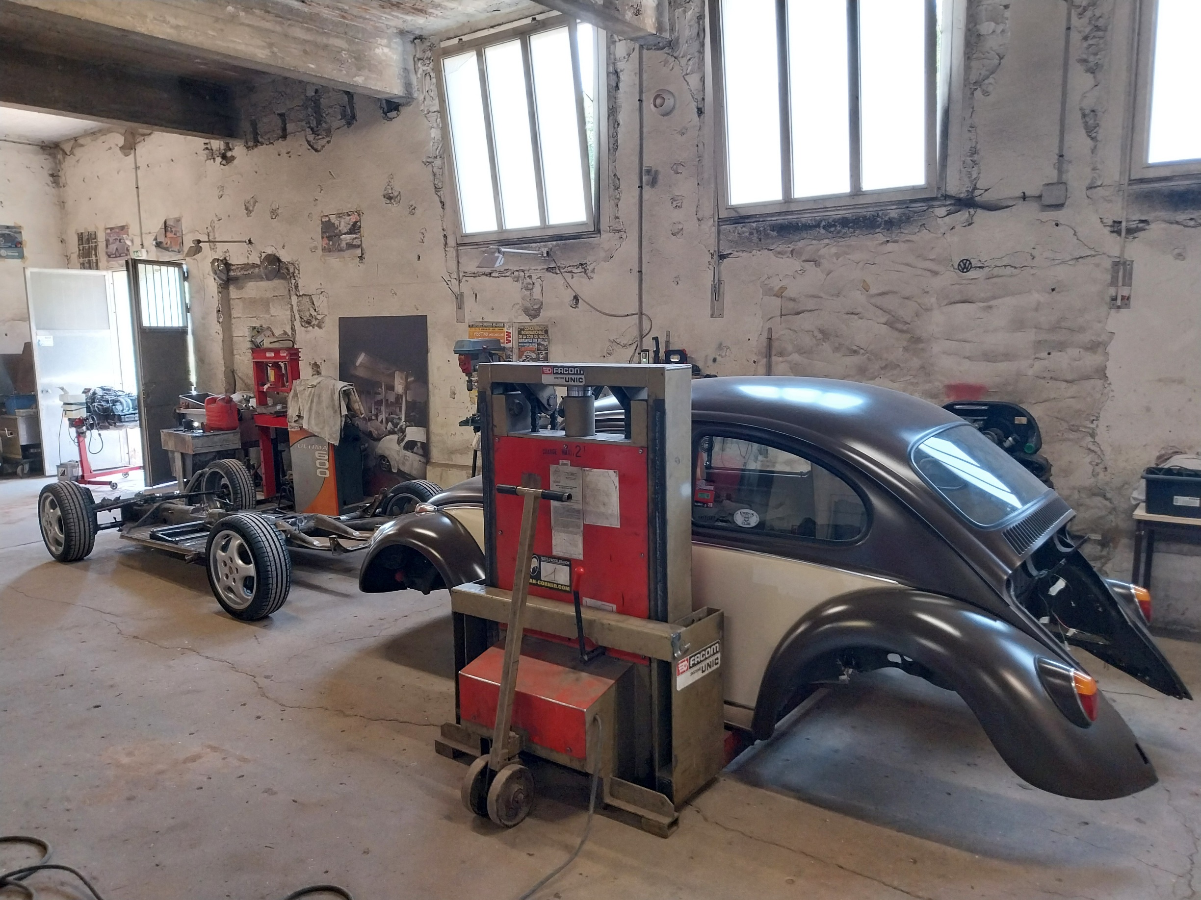

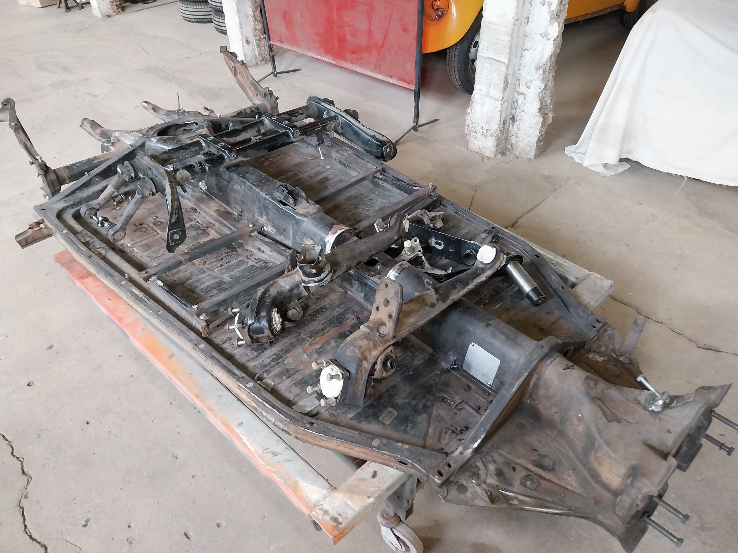

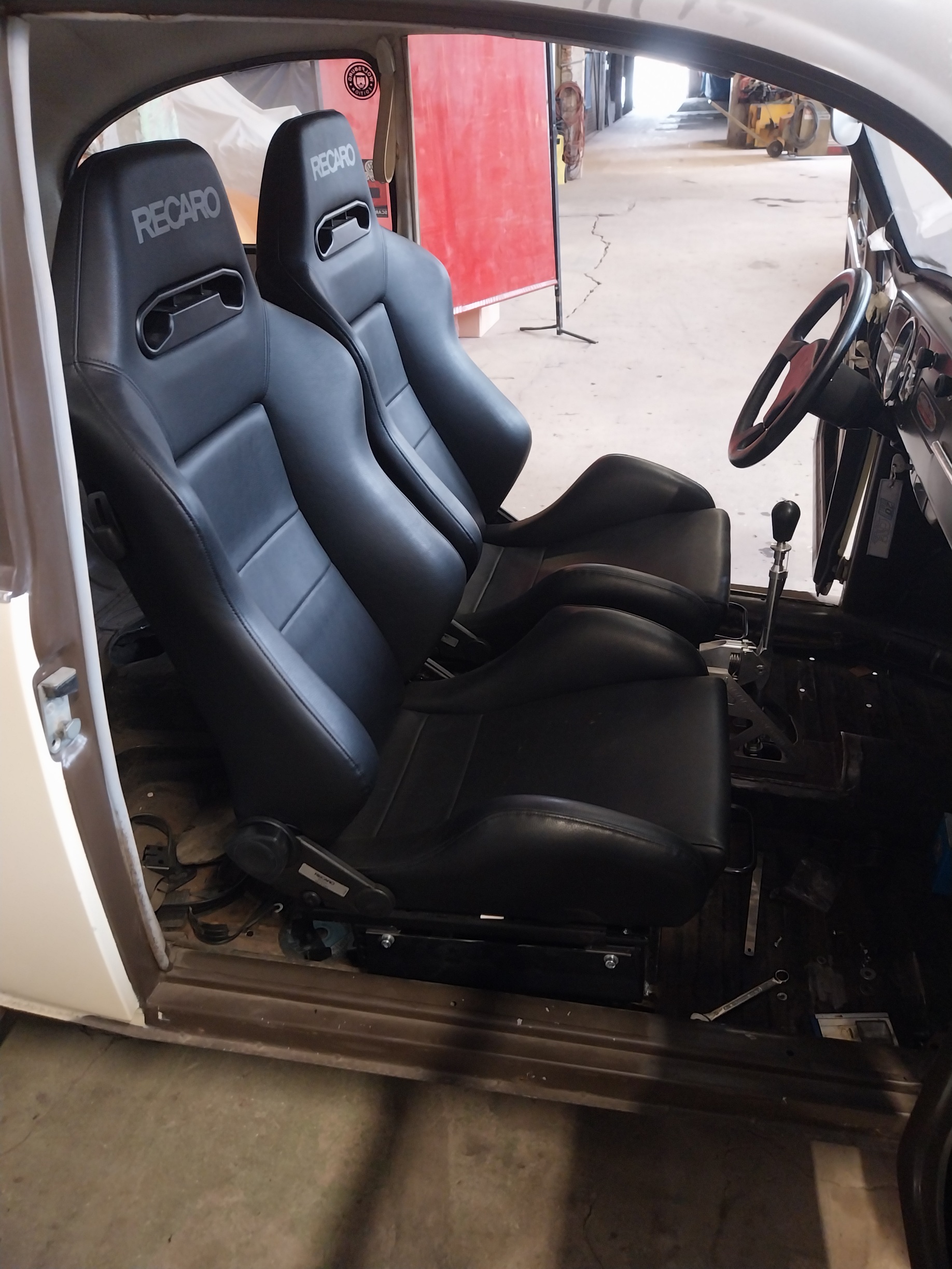

Des news!

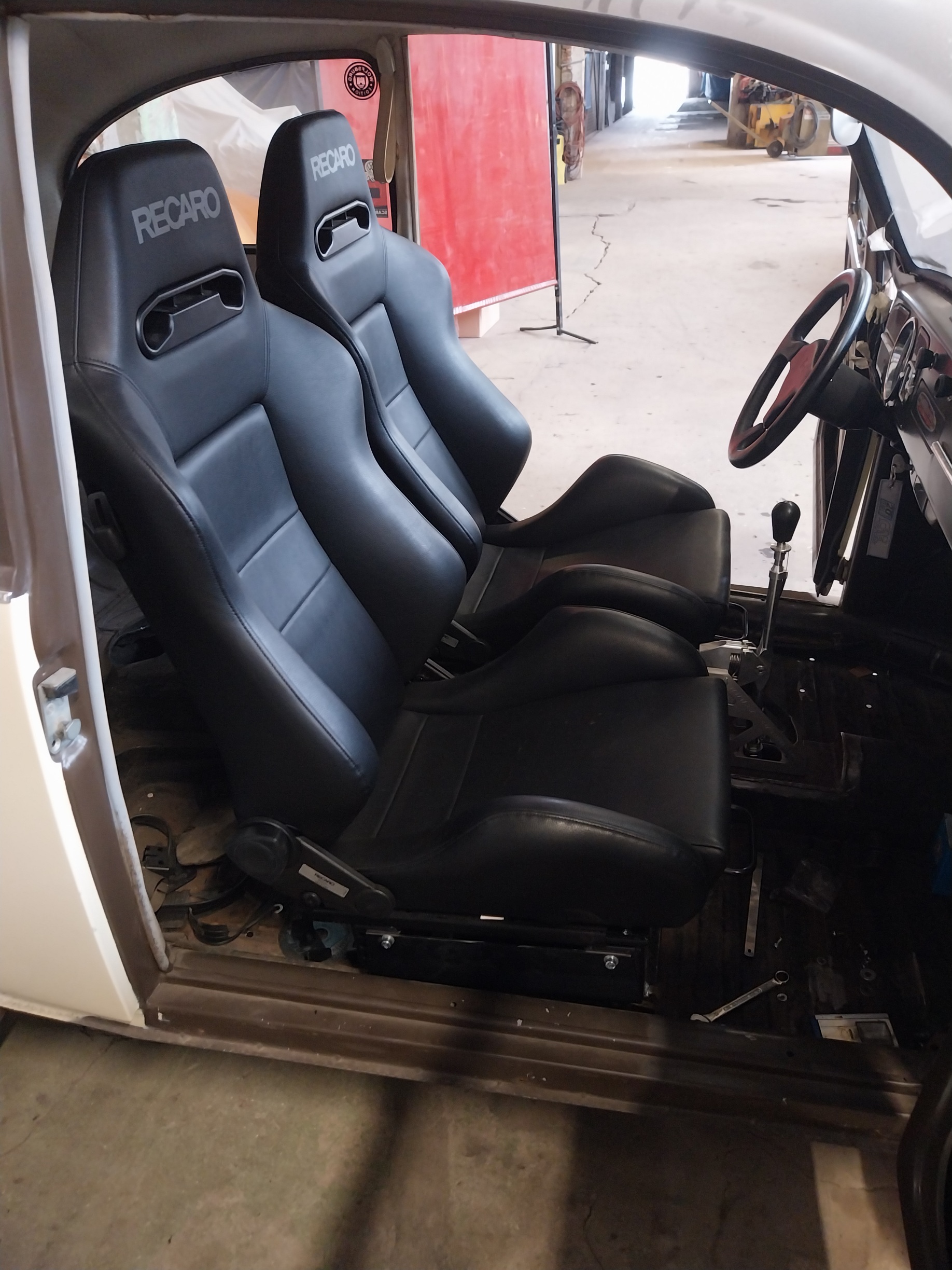

Fixations et Montage des sièges.

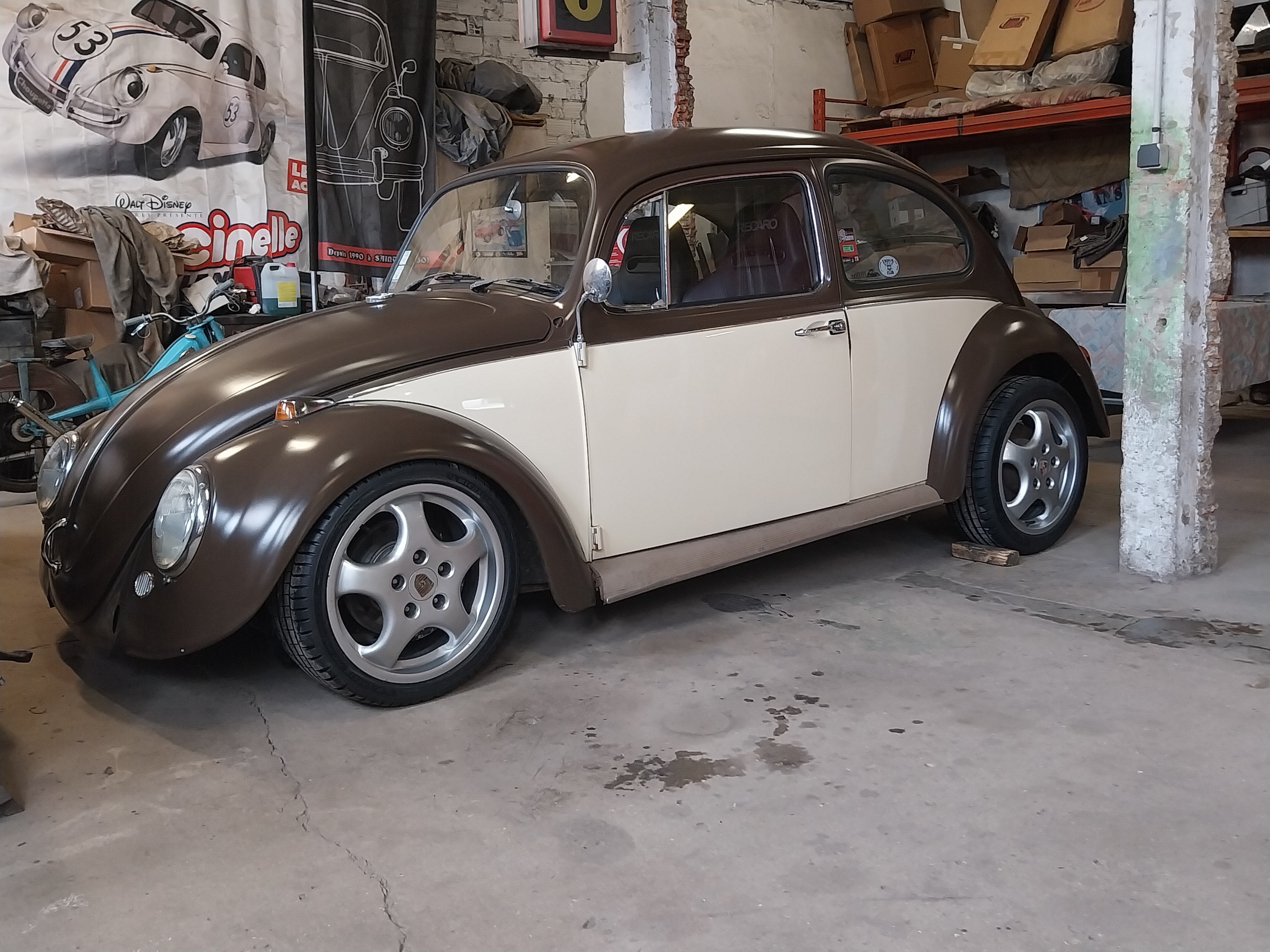

Un aperçu de l'aspect général.

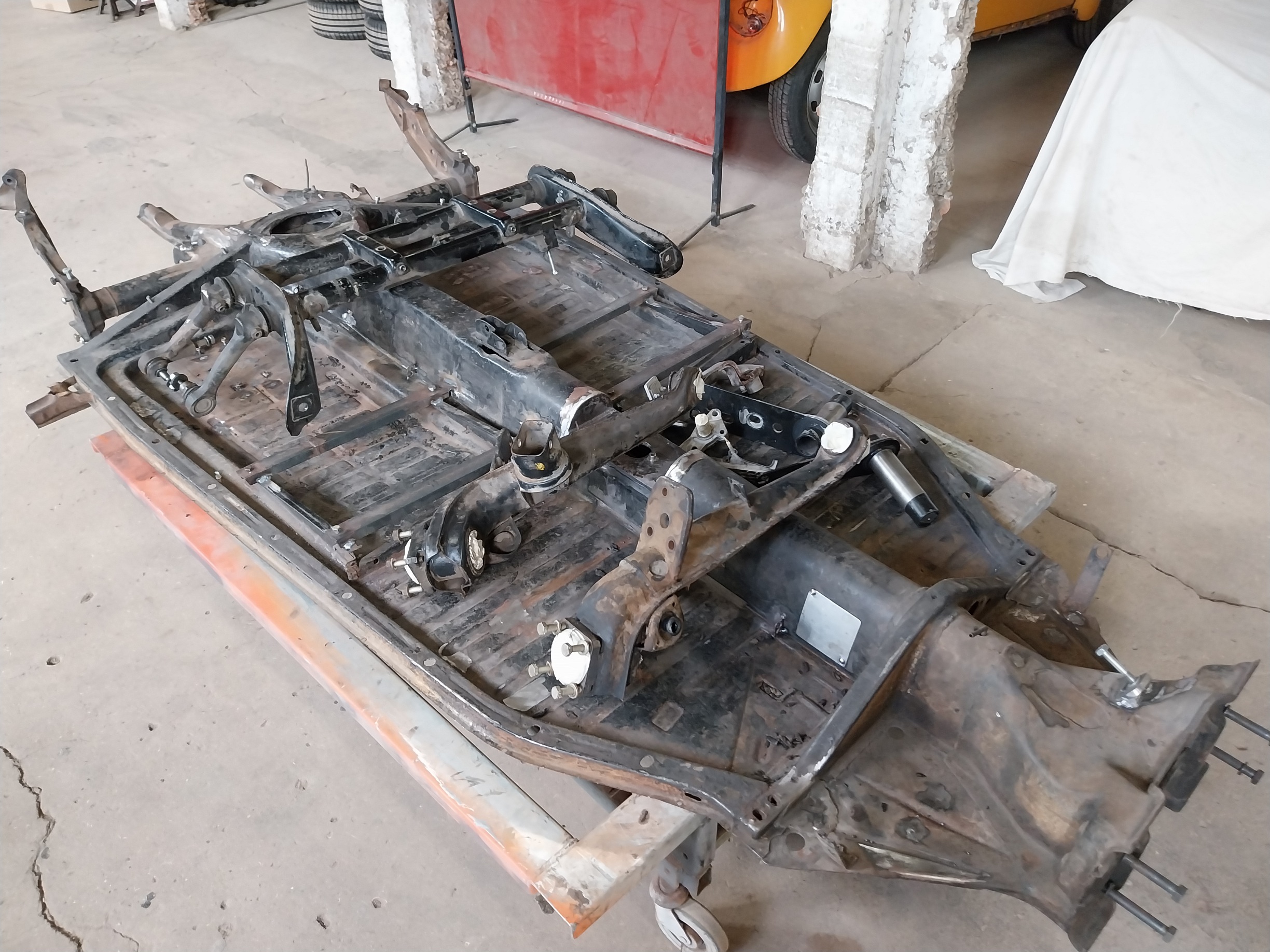

On r'décoque.
On r'décoque.

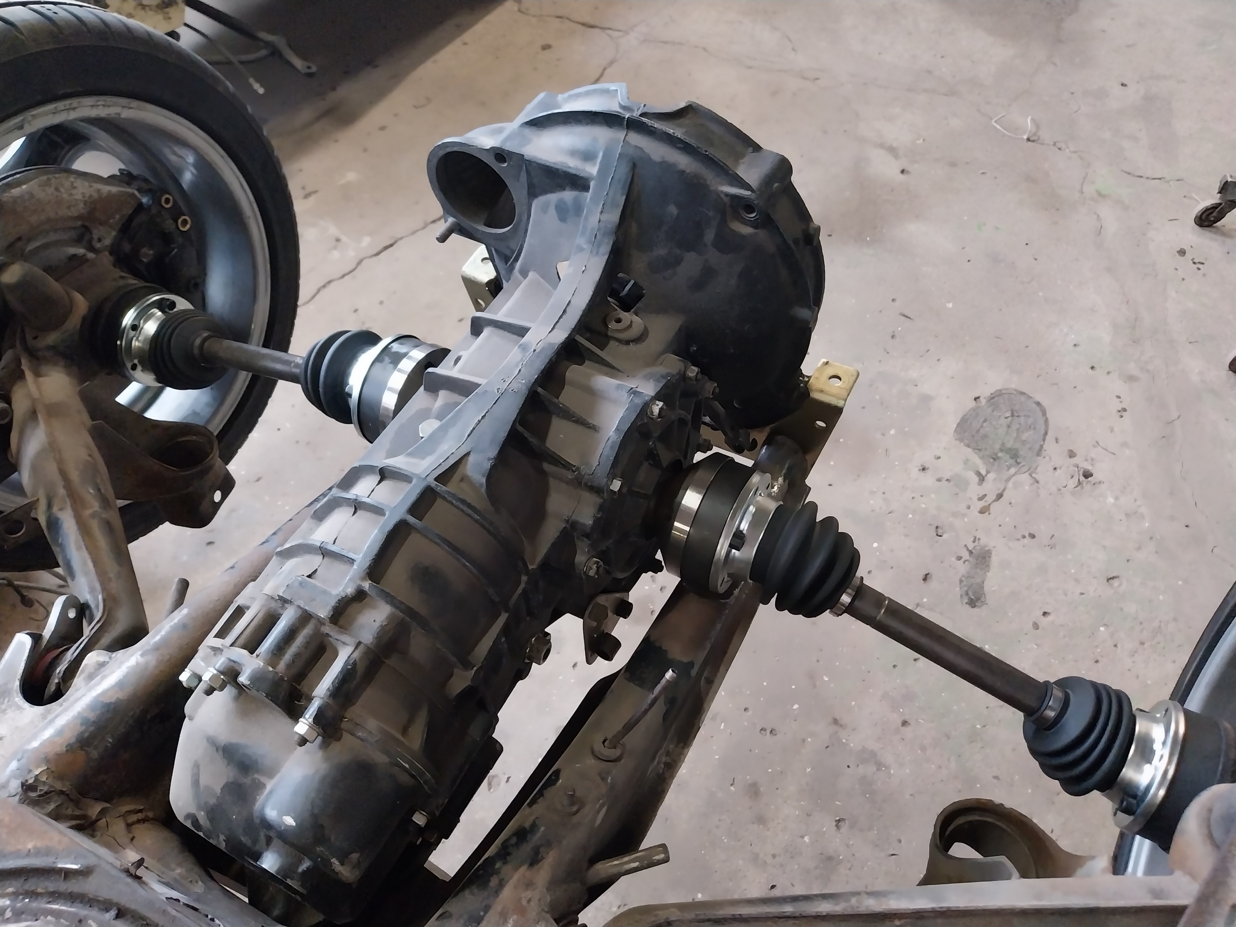

Les cardans c'est ok.
Maintenant ,ya plus qu'à sabler et peindre tout ça !
Messages : 2704
Re: La 67 d'anthony version Viking's !
C'est sympa le bi-ton ça change.
D'habitude je ne suis pas pour les cups 1 mais tu as réussi une certaine harmonie.
Ça va te changer le châssis sport comparé à celui d'origine.
anthony
Messages : 258
Message par anthony »
ElPax a écrit : ↑12 août 2024, 08:28 C'est sympa le bi-ton ça change.
J'ai horreur du bi ton,mais malheureusement je l'ai acheté tel quel. Après à voir en attendant une peinture complète la partie crème sera sûrement repeinte comme le reste en marron.
Ce sera plus harmonieux, et plus sport :rambo:
Messages : 2401
Boîte 901 ? Tu visé quoi comme puissance moteur ?
