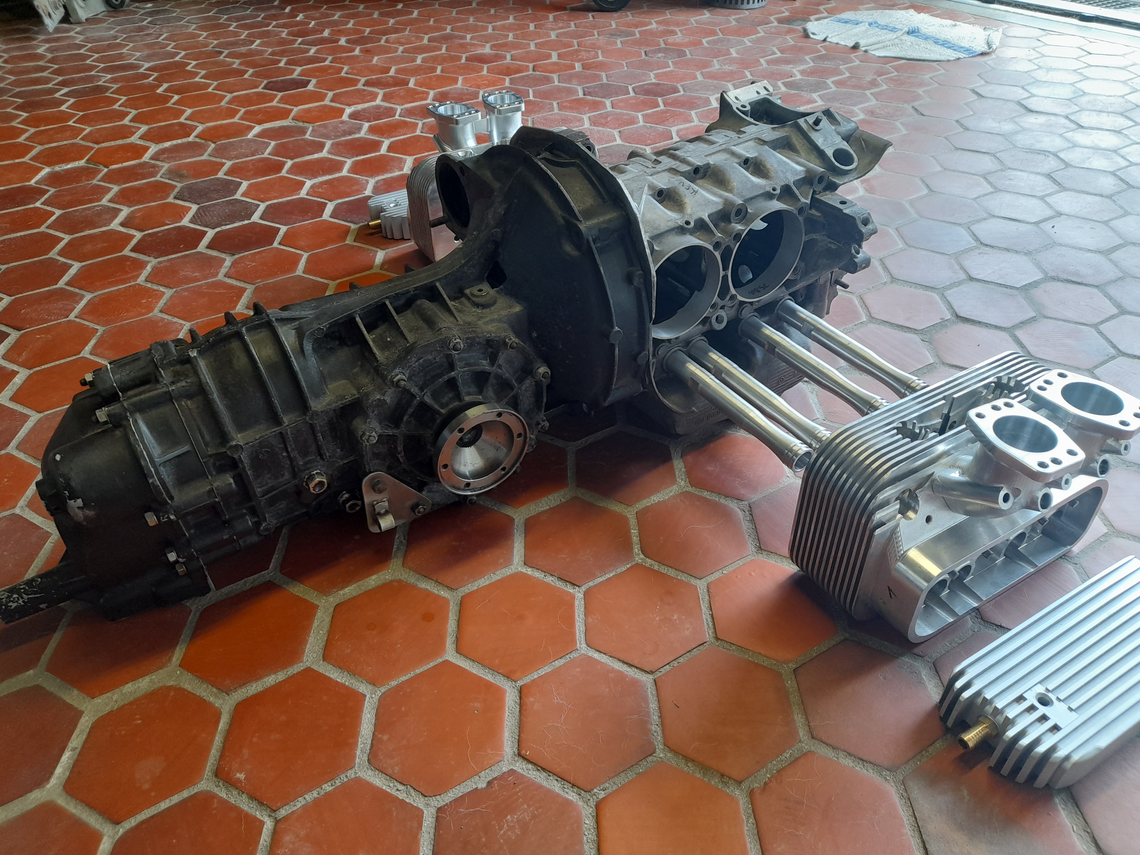

Salut à tous.
Nouveau projet, nouvelle présentation.
Ayant un peu délaissé les voitures au profit des 2 et 3 roues,je fais un bref retour avec un combi.puis un opel speedster.
Et l'appel du german étant trop fort me voilà de retour avec une cox de 67.
A la base j'aurai aimé une 1303 mais le budget était serré car je venais de me soulager avec l'achat d'une boîte 5 de 914 et du gros type4 2,7litres.( merci j.c et alex :-D ).

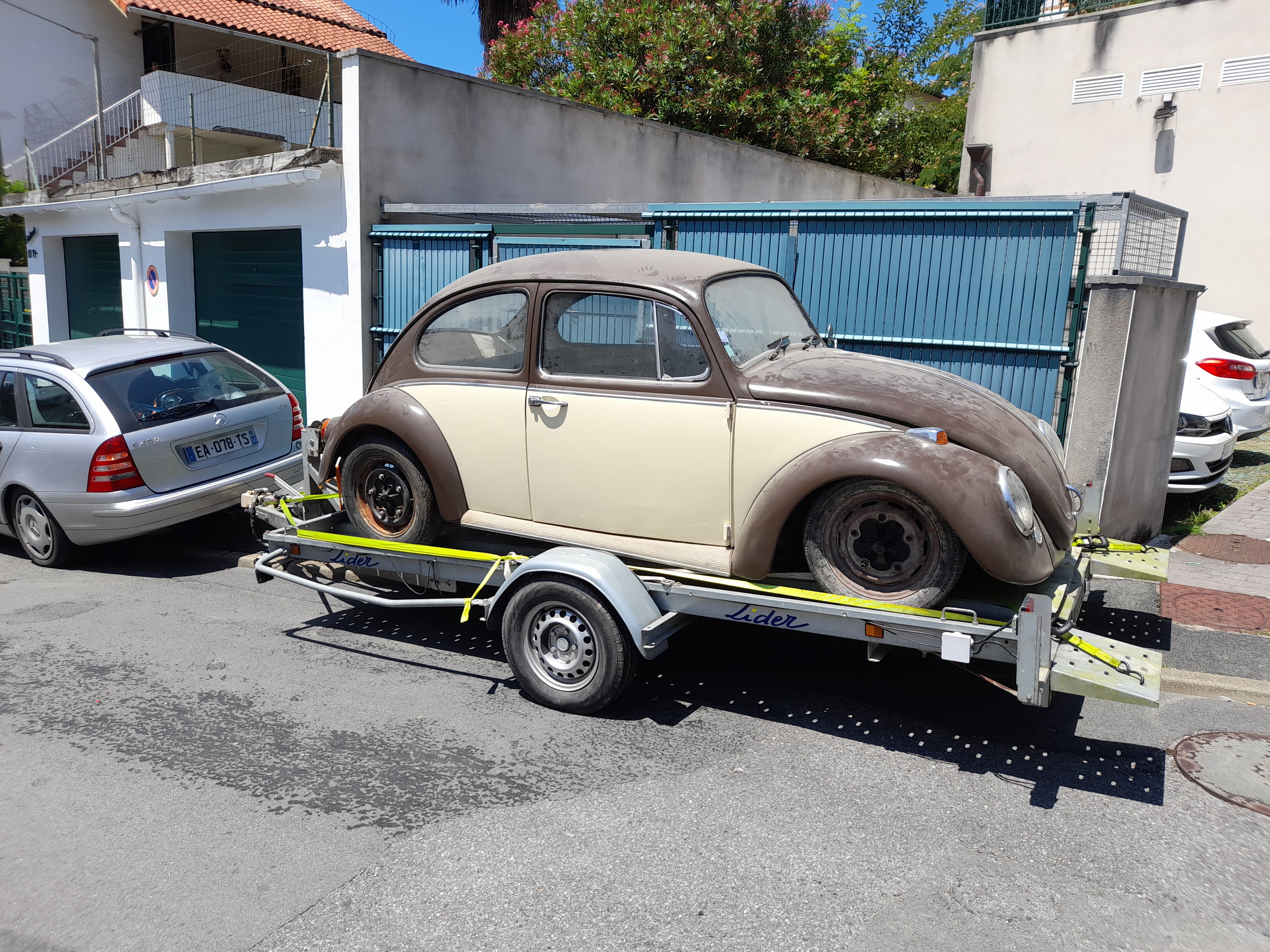

Finalement je trouve cette 67 à la frontière espagnole. Elle est vilaine mais la base est super saine et j'y vois une base idéale.
Je prends la benz,le plateau et je pars tout seul pour ce trajet de 19heures de route aller/retour et presque 2000bornes pour rapatrier le tout en Normandie.
Une remise en route est faite rapidement car la voiture est partiellement démontée et le 1600 double 36mm est remonté .
On passe le c.t, on roule l'été et début décembre on attaque les hostilités :rambo:
Entre temps j'arrive à trouver des pièces :
4 Freins et étriers de turbo.
Train arrière 944.
Jantes porsche cup1
Sièges
Etc,etc...
Il me manque encore plein de pièces mais petit à petit ça va se trouver et pour le moment j'ai de quoi bosser
Bon réveillon à tous et meilleurs vœux 2024

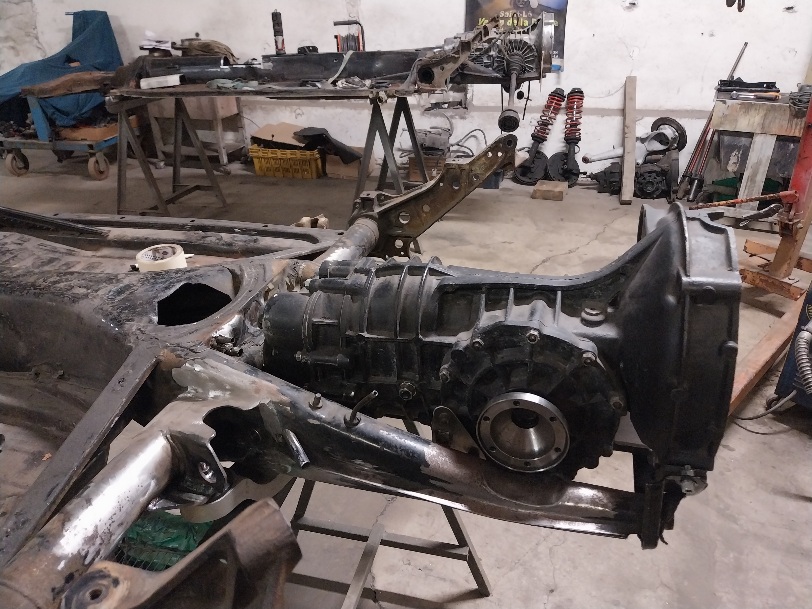

La boîte est montée :cheers:

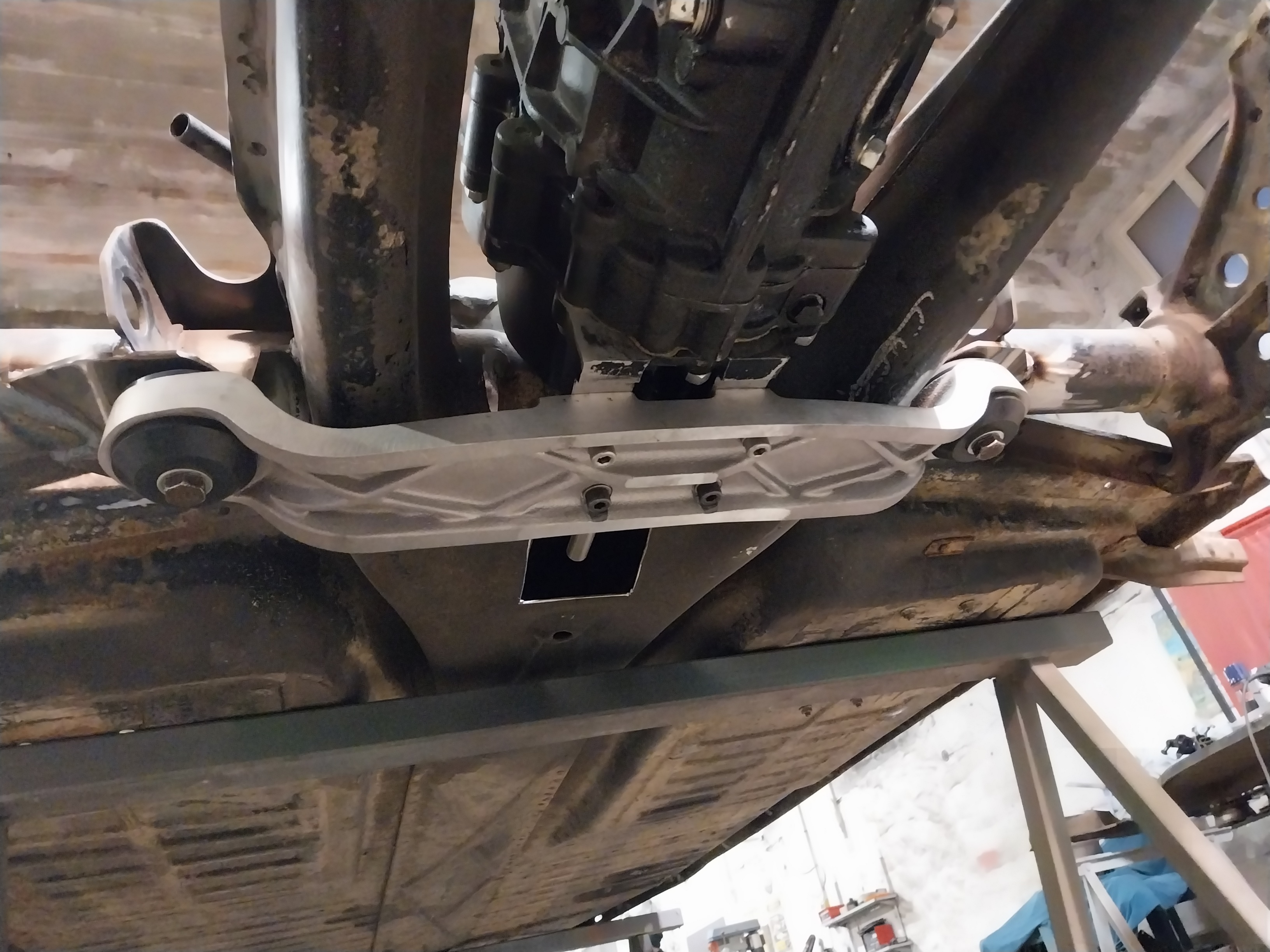

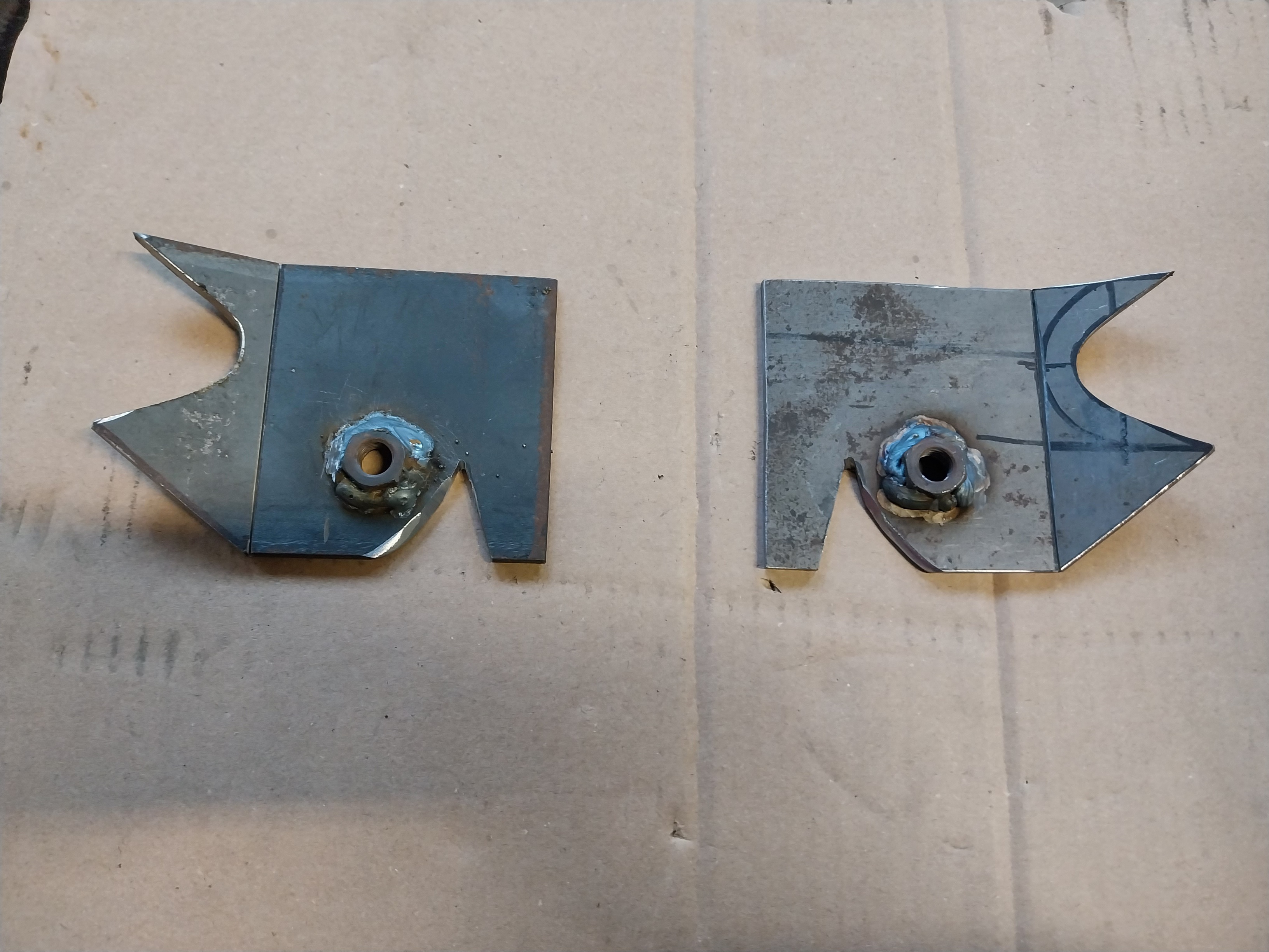

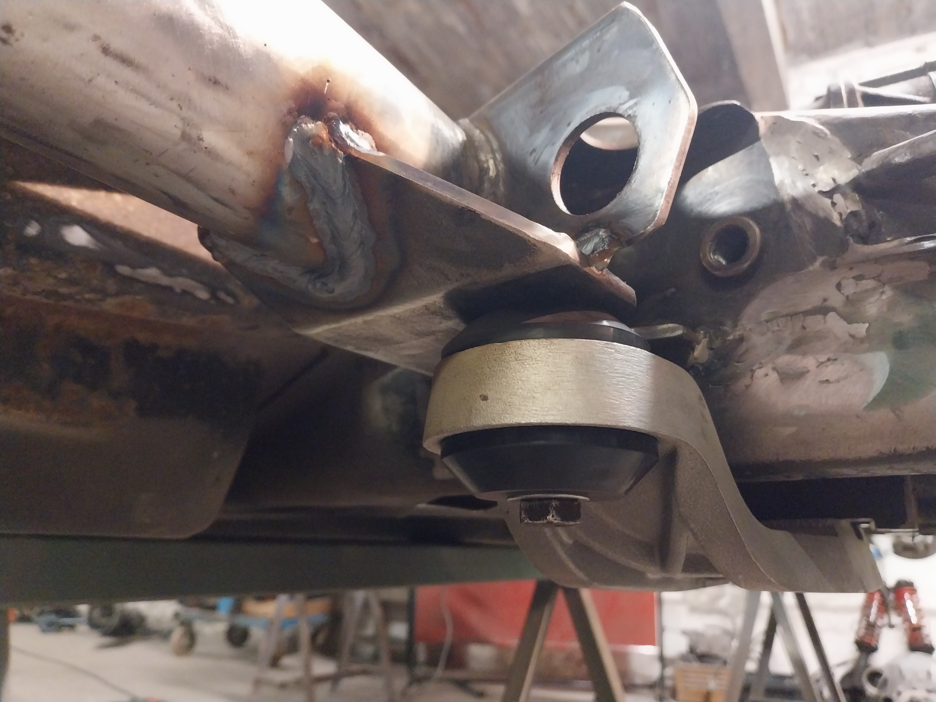

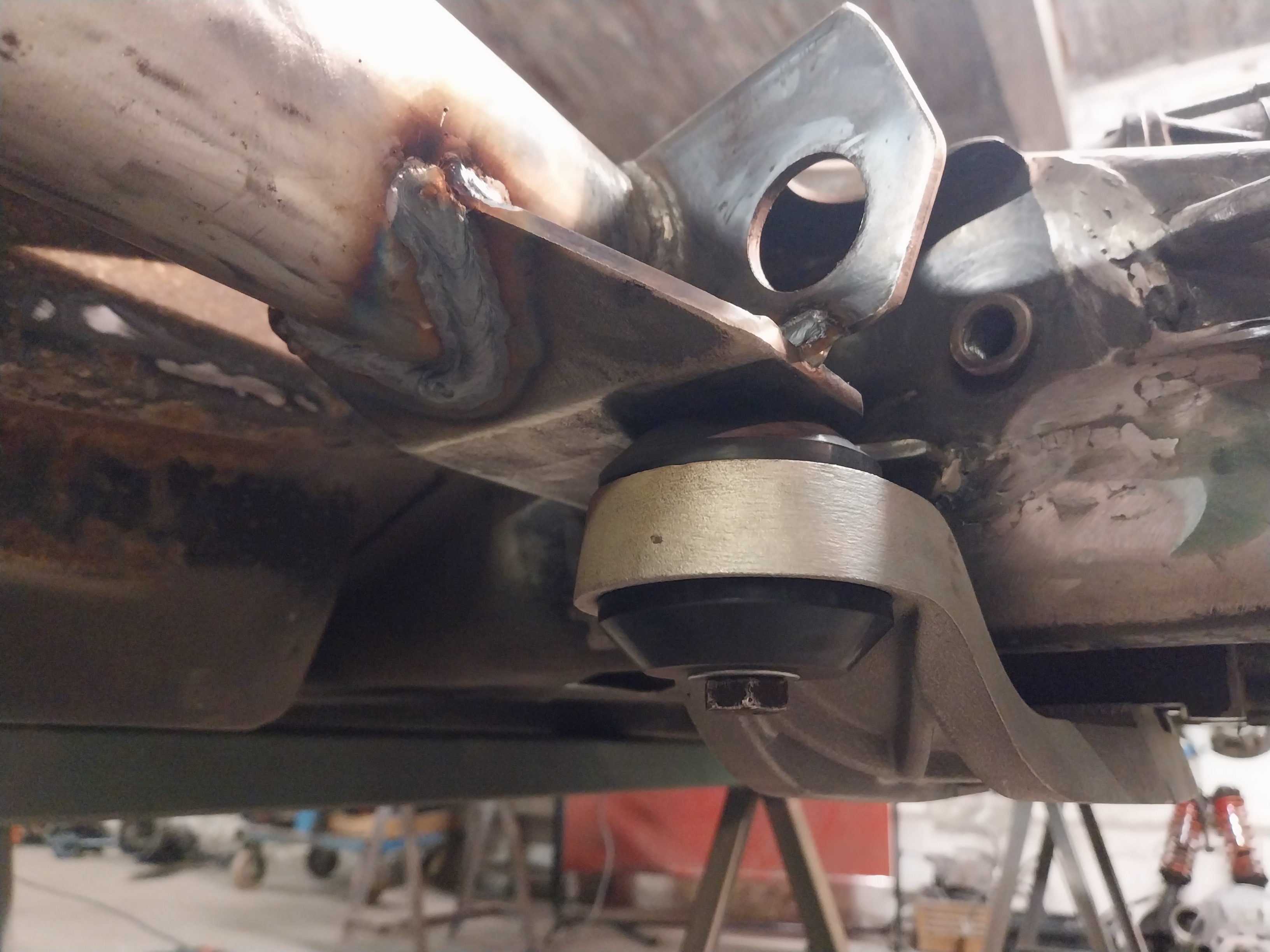

Supports de traverse de boîte home made
En place et soudé.
En place et soudé.

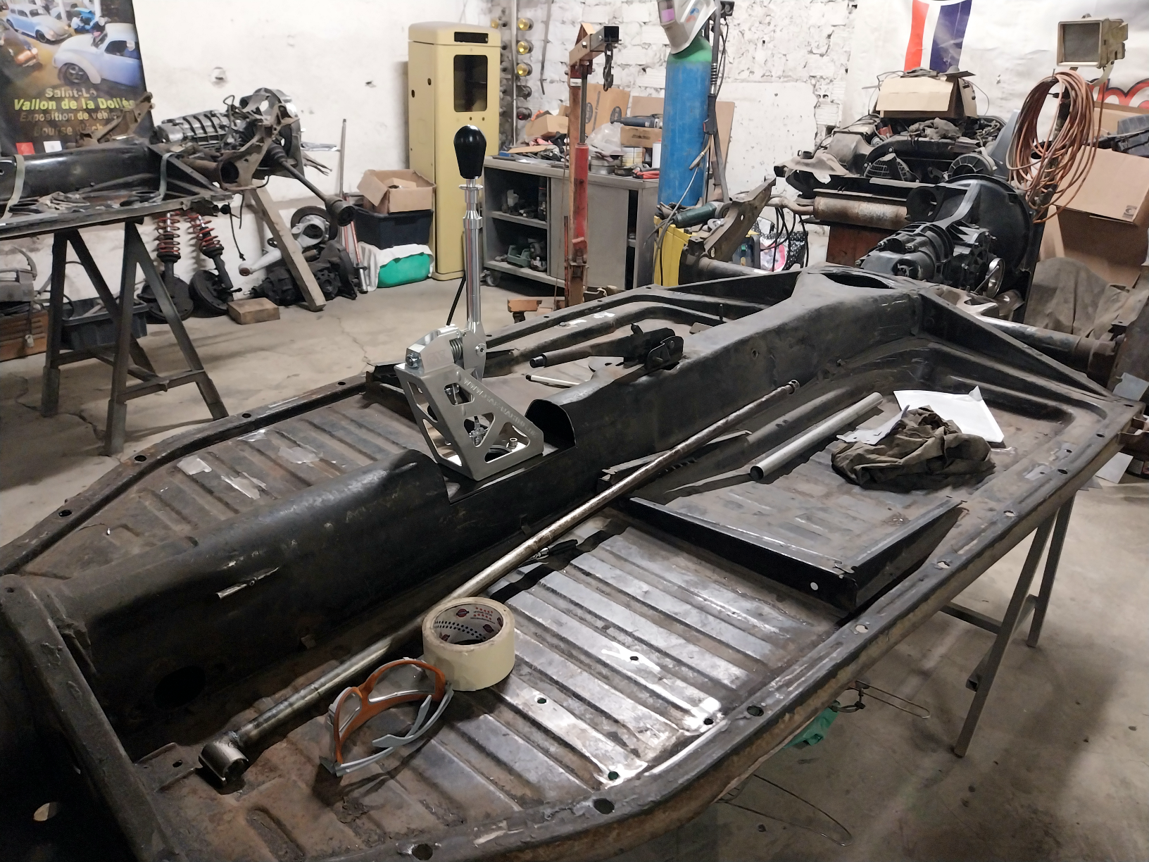

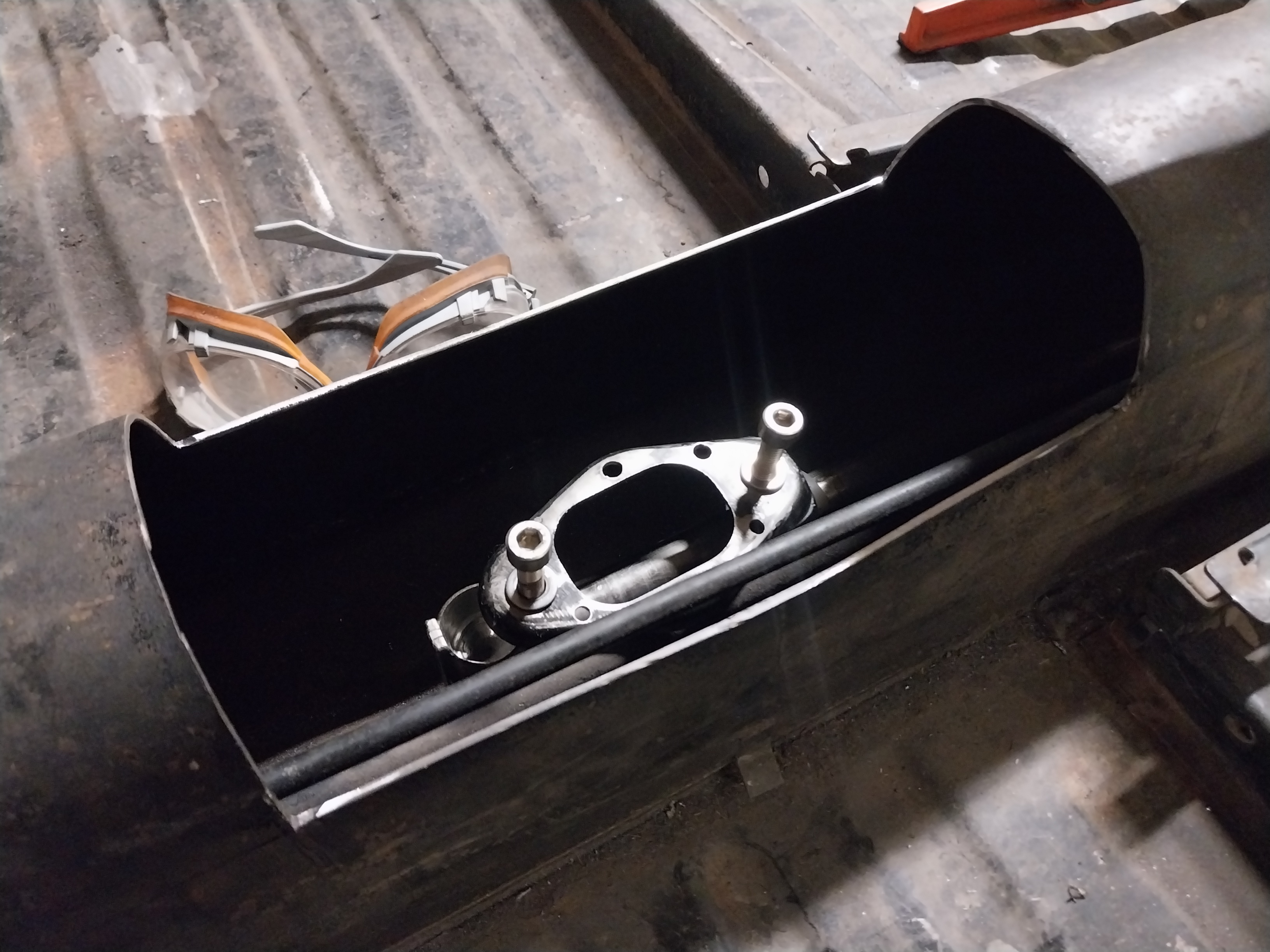

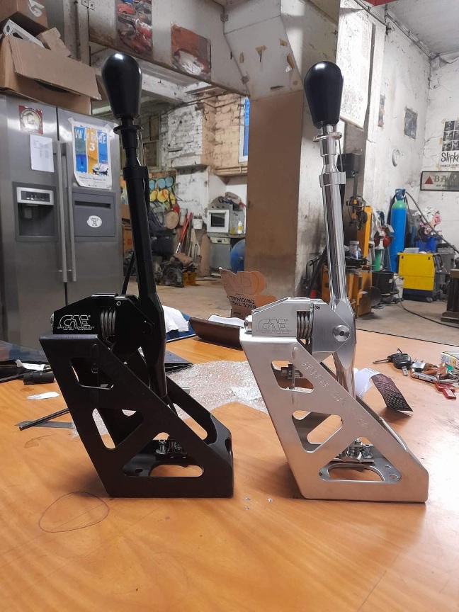

Pose du levier et modification tringlerie en cours.
Embase de levier abaissé de 5 cms. Tringlerie d'origine raccourcie et coupleur trafficox.

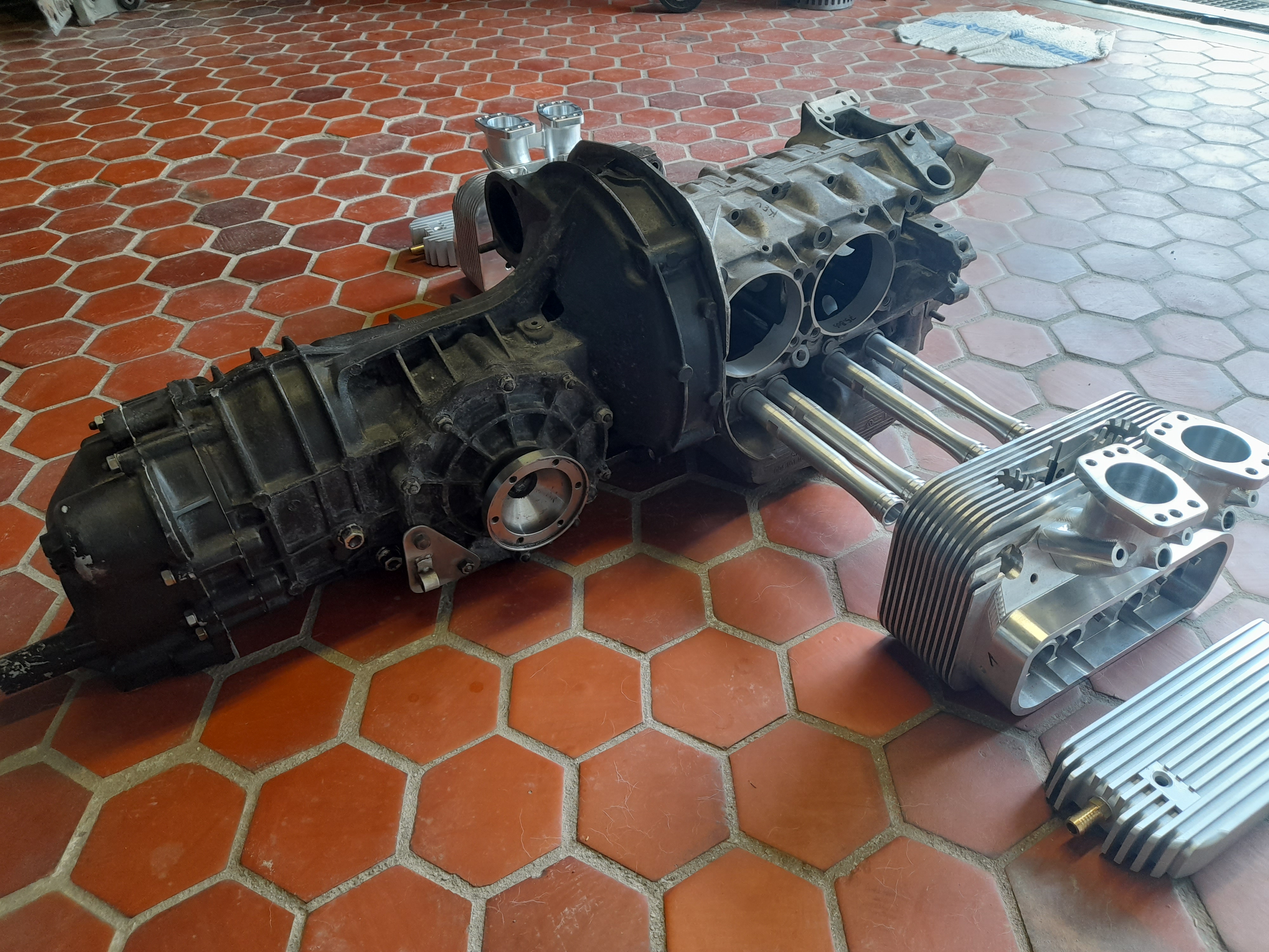

Les belles culasses :)

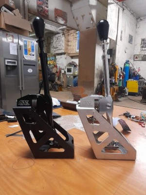

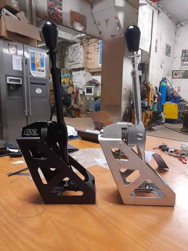

Le levier ressemble à un CAE... on ne lit pas le nom gravé sur le côté! il vient d'où?
anthony
Messages : 258
Re: La 67 d'anthony version Viking's !
Message par anthony »
Benoit a écrit : 01 janv. 2024, 22:18 Le levier ressemble à un CAE... on ne lit pas le nom gravé sur le côté! il vient d'où?
C'est bien un CAE et ça vient directement de chez eux!
Messages : 6165
Commandé sur leur site ou direct sur place?
anthony
Messages : 258
Commandés sur le site.

Moi je suis perdu avec ce trafic de culasses :lol:
anthony
Messages : 258
kevin a écrit : 05 janv. 2024, 09:50 Moi je suis perdu avec ce trafic de culasses :lol:
:lol:
Messages : 6165
On a parlé d'un trafic de cul? :biggrin:
