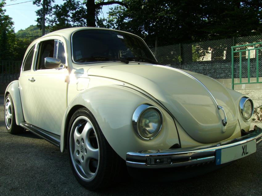

Pour l'instant j'ai du 8x17 ET52 sur du moyeu 944 atmo et pas besoin de cales, avec des tambours d'origine il faudrait 25mm de cale.
J'ai pas encore monté les bras alu avec les jantes en 8x17 ET70 mais d'après ce que j'ai mesuré ça va tomber à 2mm près à la même chose niveau déport.
Ca donne ça:

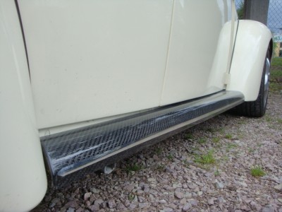

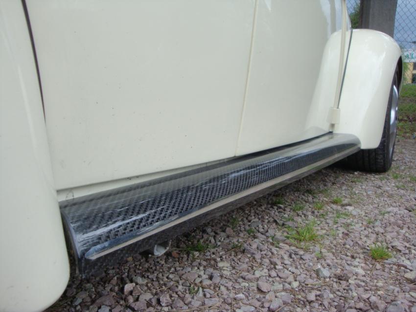

Je me rends compte que j'ai pas mis de photos des marche pieds carbone :oops:

Superflo a écrit :Pour l'instant j'ai du 8x17 ET52 sur du moyeu 944 atmo et pas besoin de cales, avec des tambours d'origine il faudrait 25mm de cale.
Ca donne ça:
l'archétype du parfait german , bordel jsuis fan de cette caisse !! :boire:

Superflo a écrit :Je me rends compte que j'ai pas mis de photos des marche pieds carbone :oops:
:D et bin en voilà alors: marche-pied carbone à baguette chromée :wink:

quelle provenance tes marche pieds ??

coxy-ben a écrit :quelle provenance tes marche pieds ?? Benoît.
Très très Zolie ... Et reste très sobre....
J'adore ... +10 ... Voir x1000...
Sa viens d'ou ??? Et sa coûte un bras ?? ou pas trop??
sur la photo elle parait aussi carbone la baguette.. :scratch:
En tout cas c'est beau :wink:
Re: Superflo's 1303
Les marche pieds viennent de chez Bug Art mais ce sont des CSP, et il y a le nom et site web du fabricant allemand dessous, et effectivement ça coute un bras.
J'ai collé une bande d'autocollant chromée (merci à Duff) pour rappeler la baguette et le tout est verni, ça rend vraiment bien.

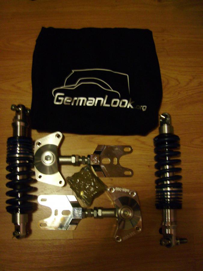

Une petite news de taille, l'upgrade du train arrière est arrivée! :cheers: :mrgreen:
Il va me manquer les tuyaux de frein rigides pour bras alu sinon je dois tout avoir pour faire le montage.
