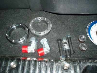

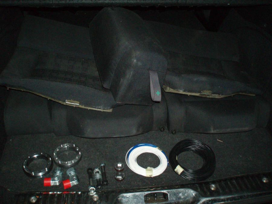

voici les petites emplettes du jour.

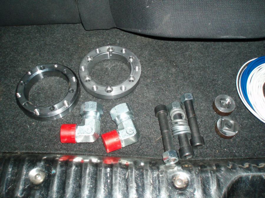

bete question
, a quoi servent les entretoise en alu sur la photos?

Pour monter les BRM sur les freins Porscheprototix a écrit :bete question, a quoi servent les entretoise en alu sur la photos?

c"est quoi cette banquette de corrado ???

- les entretoises c'est pour les cardans
- la banquette de corrado pour le cab
- Et les BRM je les sodomises

si une autre question :elle où la 4 ème vis pour les amortos ?
non sérieux c'est quoi les 2 rondelles a droite des vis ?

C'est pour decaler le moulin de 10 mm en hauteur car avec le CATA très volumineux c'est très juste (pour faire l'echapp j'avais pris en compte ce decalagemickcox a écrit :?![]()

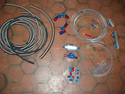

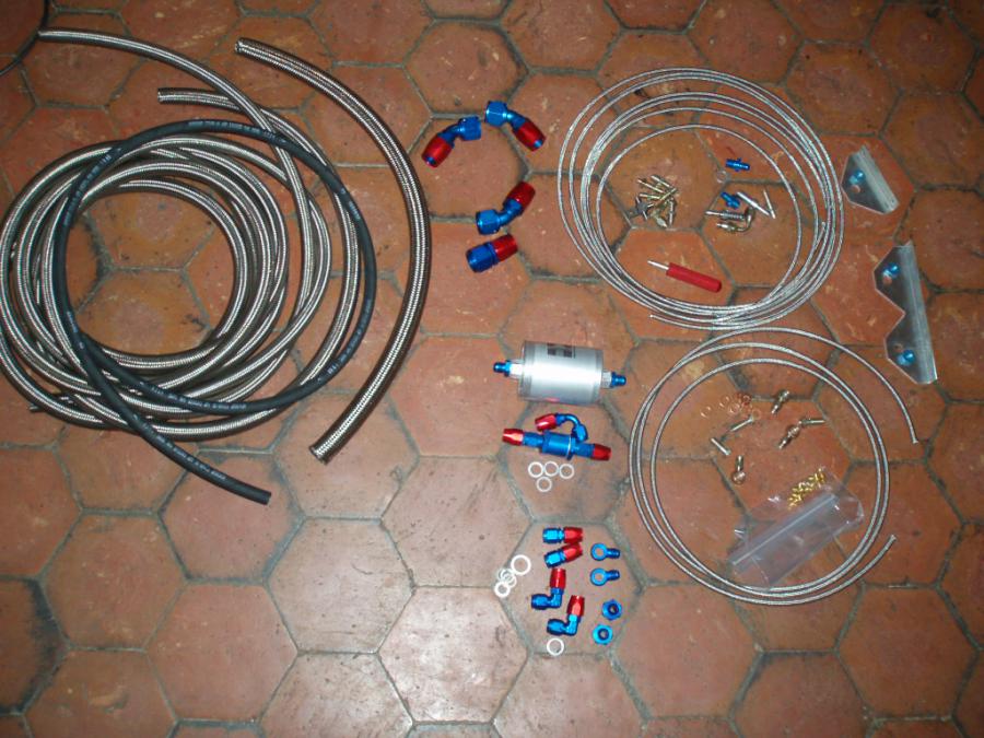

voila la suite du matos pour :
Direction assisté
essence
huile
frein
embrayage
tout cela en dash 3/4/12/16
Manque les bocaux sur la tofs
Bon ca sent l'oignon ds le coin
Direction assisté
essence
huile
frein
embrayage

Salut,
avec quoi coupes tu les durites avia?
Merci.
Alan
Merci.
Alan
Re: AUTOBAHN RACER
Ca doir pas être donné le dash 16!
