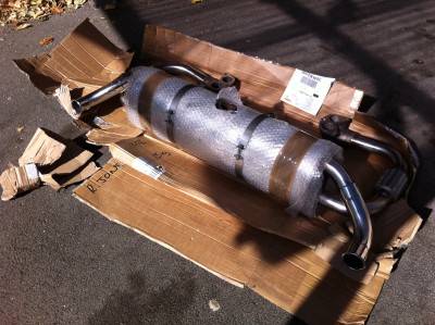

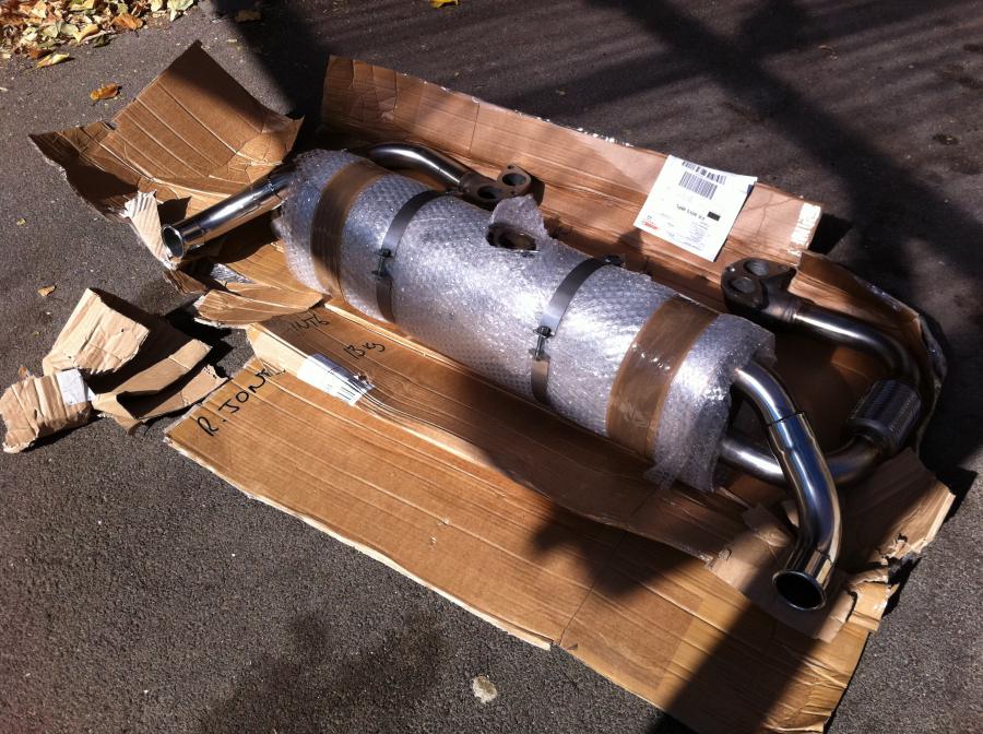

bon ben j'ai un pot ca y est
oui, c'est bien l'ancien de Tham
et franchement, je le trouve vraiment top... niveau son comme niveau look..
Merci Tham
Merci Tham
Re: Westy de 76
c'est vrai qu'il est classe ce pot bien discret en plus! bel achat

Re: Westy de 76
Pour l'instant c'est plus un pret qu'un achat
mais je le rendrais pas !!!!
en plus, a voir en photo comme ca, il fait petit ...mais en fait c'est un monstre... (non pas Tham le pot)
Re: Westy de 76
tham aussi!!!!! enfin lui il joue pas avec de la dynamite!!!!!!tor66 a écrit :Pour l'instant c'est plus un pret qu'un achatmais je le rendrais pas !!!!

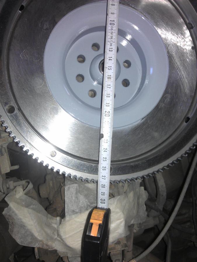

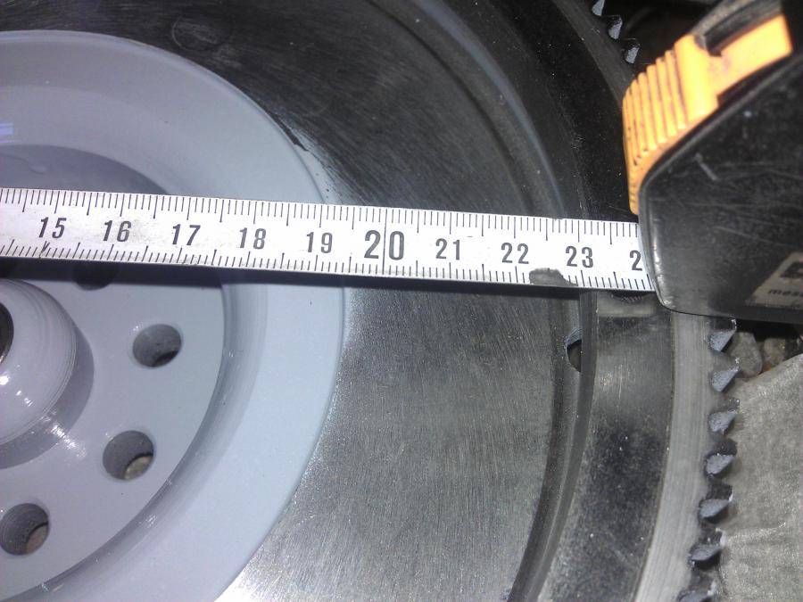

sinon je suis en train de regarder pour commander mon embrayage et un doute m'assaile..
donc mètre en main je suis allez mesurer le volant moteur by DS tuning.. j'ai donc 232 pour le diametre de l'embrayage...du coup, faut monter un 215 ou un 228 ???
la couronne elle fait 276mm de dent à dent. quelqu'un pourrait me dire quel est le D. d'une couronne en 228???
qu'est qu'il va me falloir comme démarreur aussi .....
j'ai demandé aussi des infos a Martin Bott
j'aimerai ne pas faire de connerie en commandant pas le bon kit embrayage...
Re: Westy de 76
faudrait un demarreur d early je crois
normalement c est du 215mm, vu que c est le meme que Benoit et que feu Alex

Re: Westy de 76
ben je viens d'avoir Speed sho. au tél. Nico me dit que si j'ai 232mm a l'interieur, alors c'est un 228. si je monte un 215, il sera trop petit. Nico va me donner les côte exact d'un VM en 228, comme ca je serai fixé...

Re: Westy de 76
oui c est du 228 mm alors y a pas le choix chez ds ..

Re: Westy de 76
alors confirmation de mon pote Nico, c'est effectivement un VM de t4 en 228...
ca devrait moins patiner
et pas de souci pour mon démarreur, je garde celui que j'ai... ca tombe bien j'en ai un neuf
Re: Westy de 76
benoit a du changer son demarreur, il est en 215, t as un upgrade du coup, c est cool
