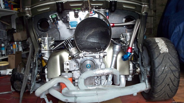

le moulin a démaré , il tourne rond mais j ai un claquement bien présent , au ralenti et en charge , comme un bruit de distrib , j ai passé la journée d hier avec mon coéquipier assistant mécanicien agrée vw old beetle a vérifier et revérifier la distrib mais rien n y fait ,donc on redémonte tout et je vais vérifier les poussoirs , fais chier ce cou ci je peux plus les sortir sans ouvrir le bloc ........ j en ai ma claaaaaaaaaaaaaque !

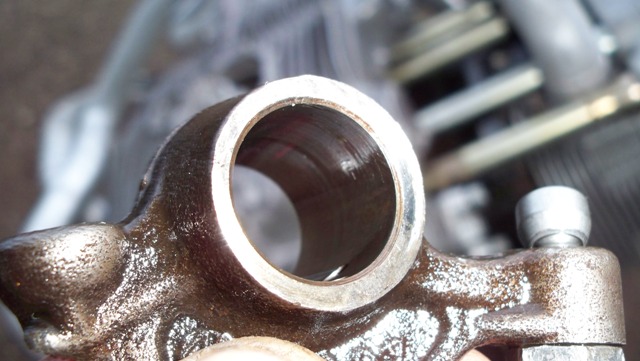

jeu dorées.. tu pense comme moi? axe de pied de bielles?! ça coulissais correctement les axes de bielles?
ou alors les interieurs de culbus, il aurait prit une claque?
germandrag
- Messages : 660
- Localisation : rennes
Re: 1200 german
les axes de pistons coulissaient bien , par contre j ai bien des traces sur les culbus mais pas de jeu , je pense pas que le bruit vient de la
je vérifi les poussoirs dans la foulée
- presse-purée
- Messages : 371
- Localisation : finistére
Re: 1200 german
pour les culbus, c'est du banal on vas dire, nombre de moteur t4 tourne avec des culbus comme les tiens, même constat, si tu as un clac clac, c'est pas de là, sinon au pire cela aurais fait couic couic, non, rigole pas c'est vrai!!!

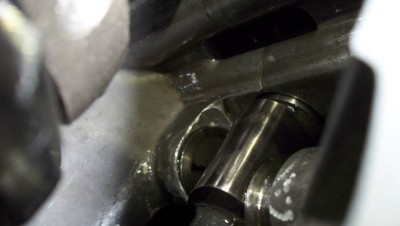

je suis revenu ! j ai ouvert le bloc a cou de lapidaire
bon j ai démonté pour l instant une culasse et les 2 pistons pour voir les cames et poussoirs a travers
a priori l aac est mort , et j ai des marques sur les poussoirs mais ca ca m inquiète pas trop
je suis bon pour tout ouvrir sacré nom d une pipe
je regarderai quand mème au passage les guides de soupapes , et merci presse purée du cou de fil , sympa la solidarité

Bon , ben je crois bien mes doutes se confirment
On distingue des facettes sur la câme .
Les premiers tours et le rodage de l'arbre à câmes ont été fait avec des poussoirs à tête "classique" .
Les nouveaux poussoirs RS Motor ont une tête "large" .
Du coup les contacts poussoirs/câmes ne se font plus tout à fait au même endroit .
Début d'explication ?
