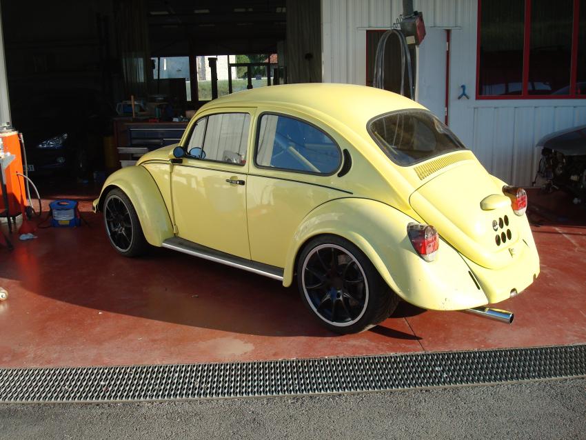

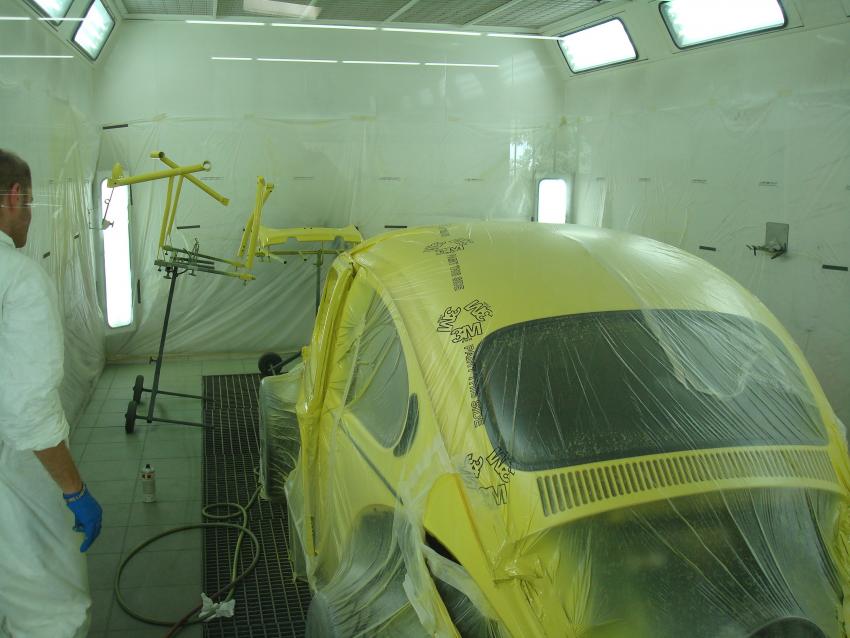

oui, elle reste jaune...j'adore cette couleur.
non pas de complet peinture, juste jupes, capot, arceau etc...

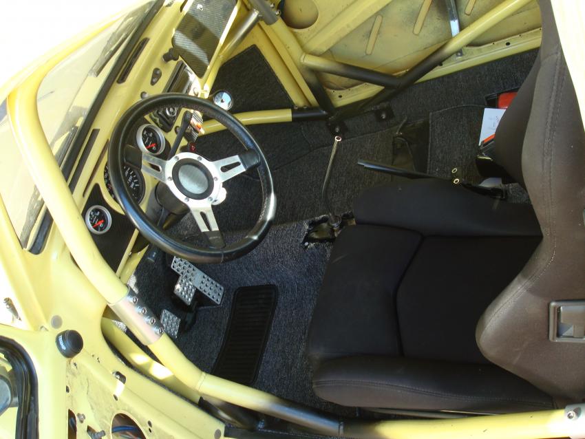

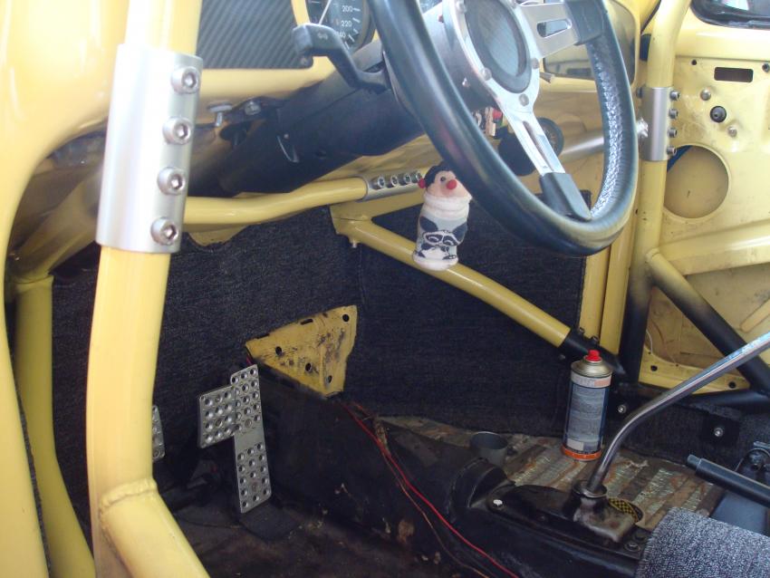

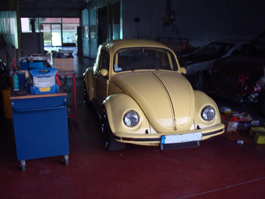

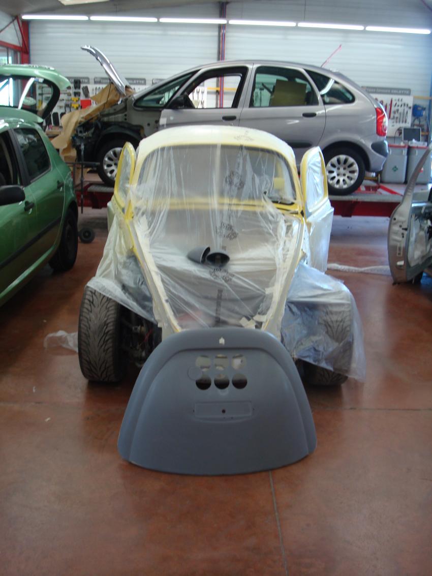

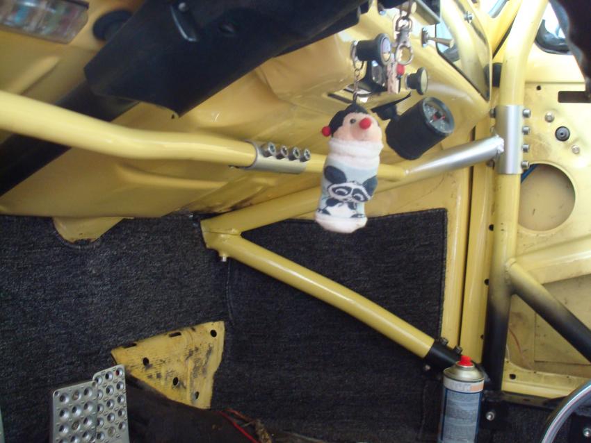

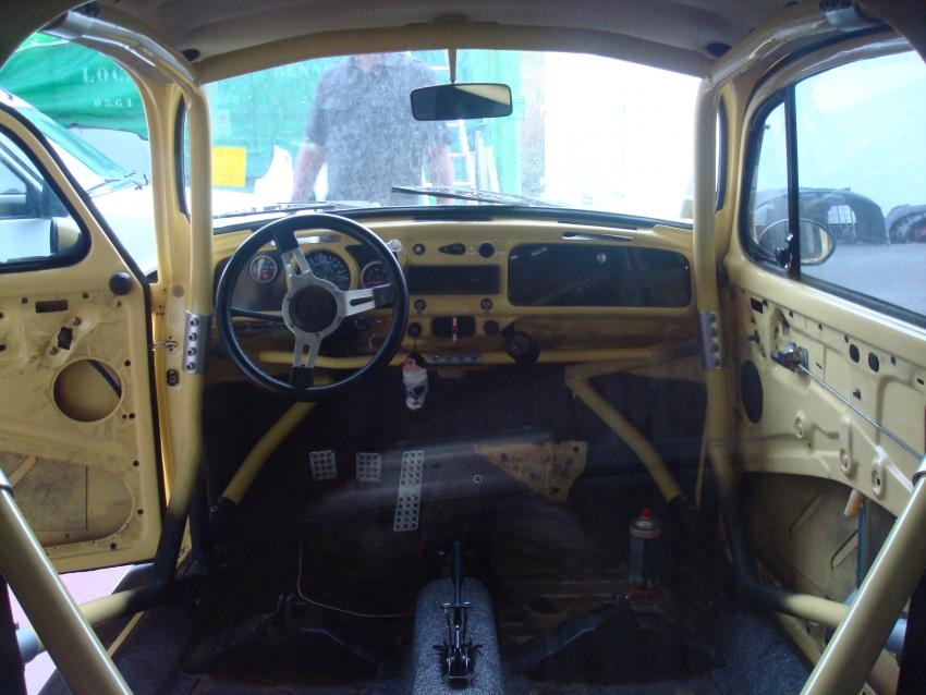

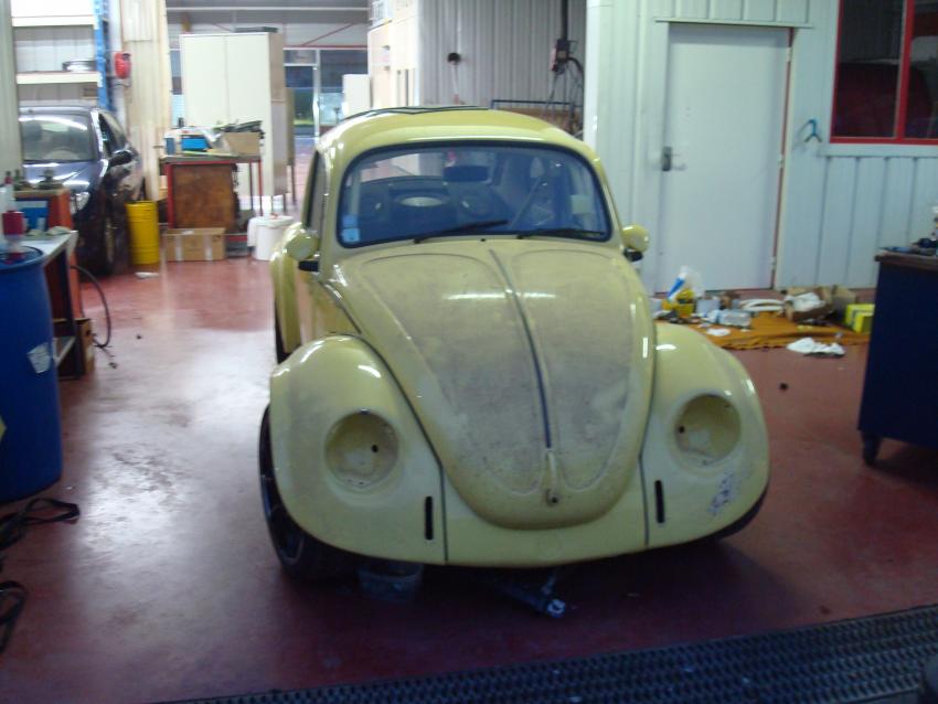

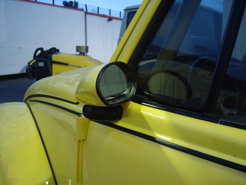

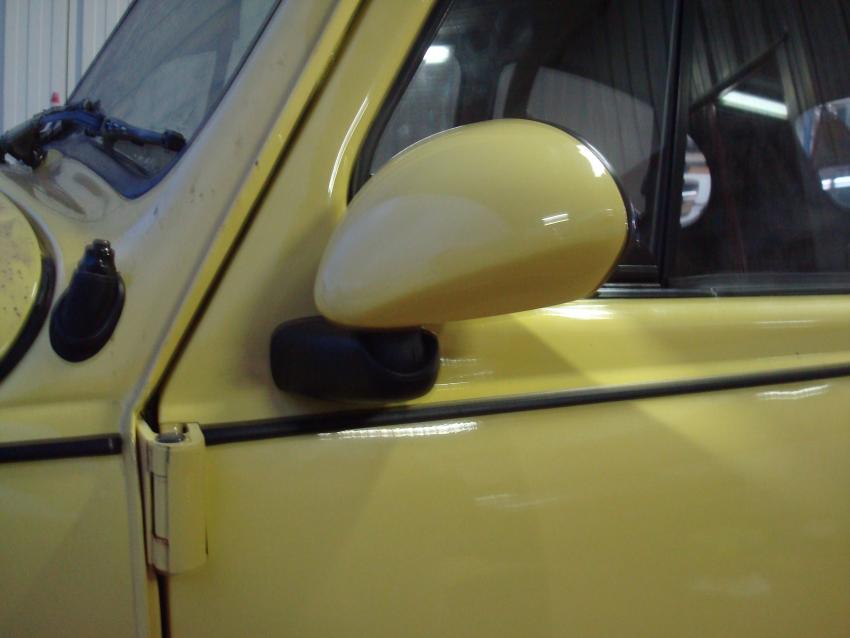

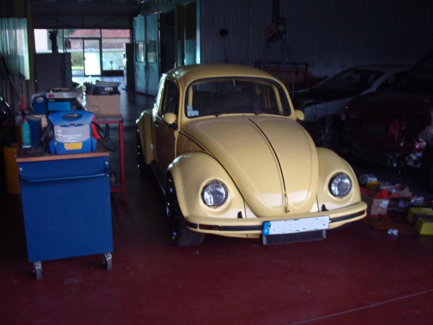

voila le montage du week-end..

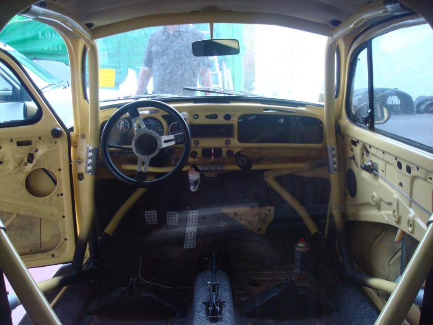

montage arceau (8heure de montage! 48vis rien que pour la partie avant...en tout j'ai 78 vis pour l'arceau complet :lol: )

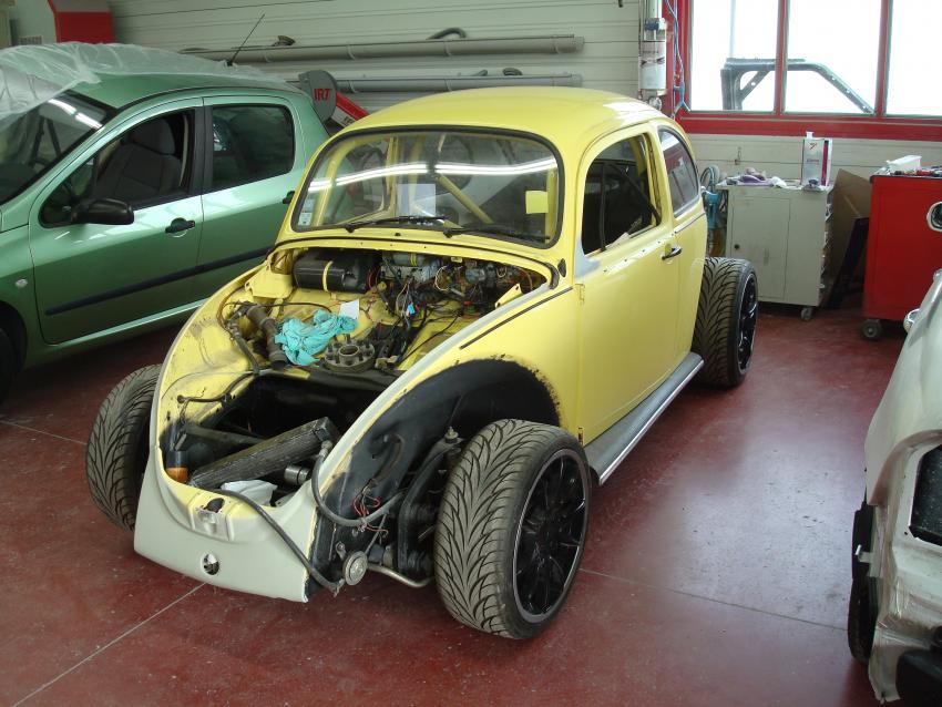

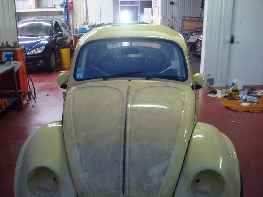

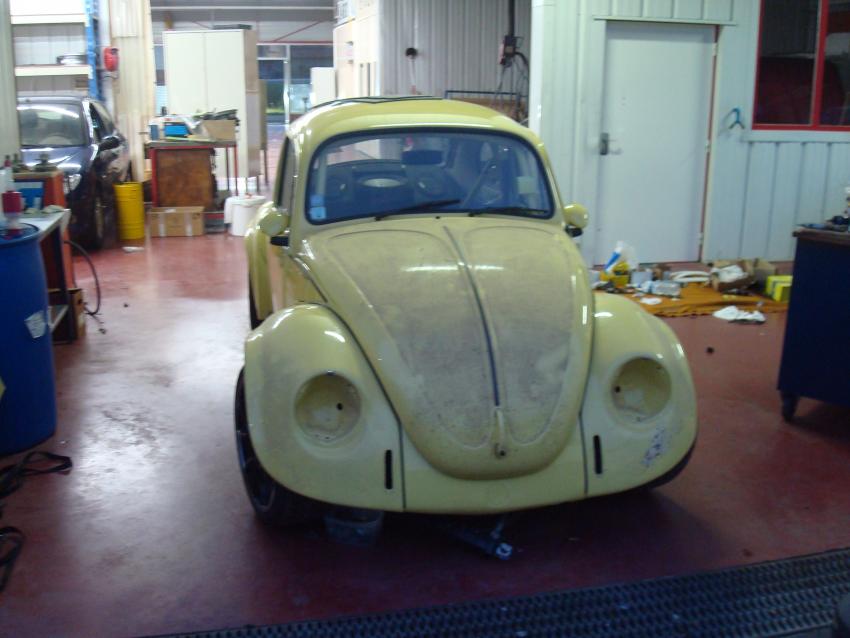

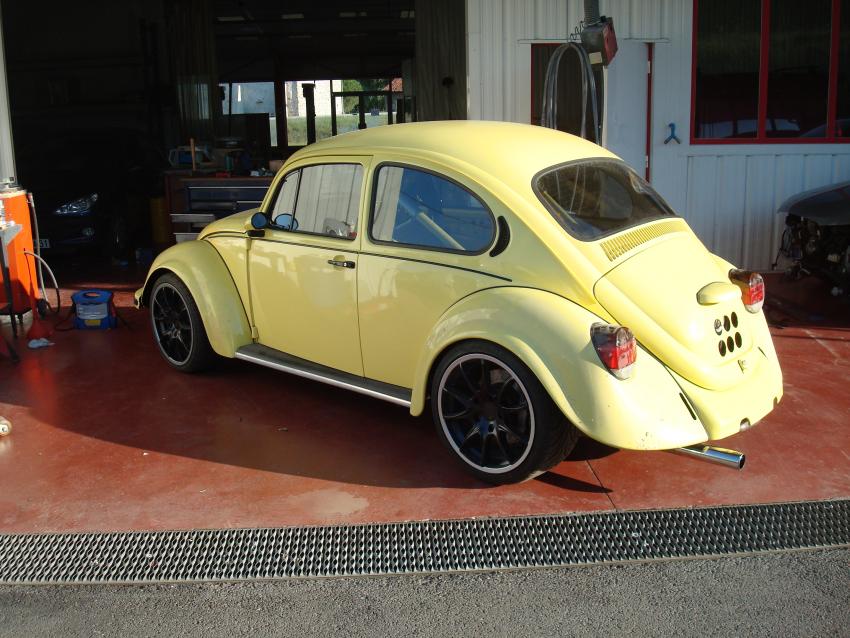

les ailes...
faite pas gaffe a la dif' de tiente... les ailes sont trés crades.
il en reste encore pas mal a faire...
toujours ça fait vraiment plaisir de la revoir avec les ailes ma titine :-D

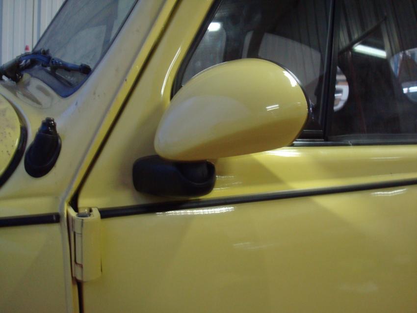

Grand merci au couz (Cobart) qui est venu me monter les joints des portes, rétros et les déflecteurs... ça ma bien fait avancer.

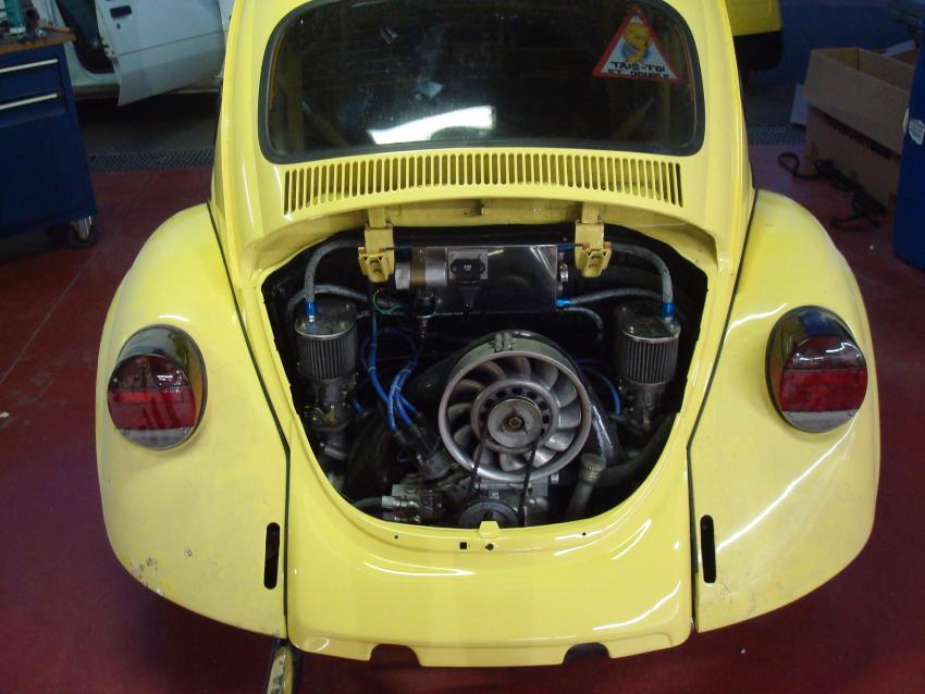

et voila!!!!
elle est pas fini mais elle a roulé 500 mètres aujourd'hui...
seul "ic" ... le cylindre un ne veux pas marché... pourtant j'ai l'étincelle!
et même en inversant les bougies entres les cylindre... c'est pareil!!!!!!!!!!
Si vous avez des idées n'hésitez pas :wink:
voila manque encore un bonne journée dessus (sans compter le prob' du bourrin)
donc pour souston ça vas le faire!!! MOTIVER!

bin... j'ai changer les 4 bougies avant de le refaire tourné.
il est partie ce faire faire un réglage jeux de soupape.
pi je l'ai remonté et fait tourné.
Le prob:
Le cylindre 1 ne part pas.
(ou une fois de temps a autres, moteur tournant, je débranche l'antiparasite de sa bougie et en le rapprochent doucement, ça a l'air de vouloir partir, il a des envie on vas dire)
l'étincelle arrivé a la bougie... donc apparamment bougie défectueuse... donc j'ai inversé avec un autre cylindre pour voir
si cela ne venais pas de la bougie...
Et c'est pariel la bougie du cylindre 1 passé au 3 fonctionne et la bougie du cylindre 3 passé au 1 ne fonctionne pas.
Au chaud c'est pareil, en roulant c'est parriel le 1 ne veux pas s'allumer.
et j'ai des retour assez costaux dans le corps du carbu qui correspond au cylindre 1
voila.
