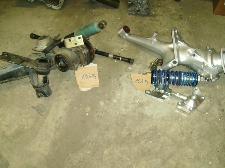

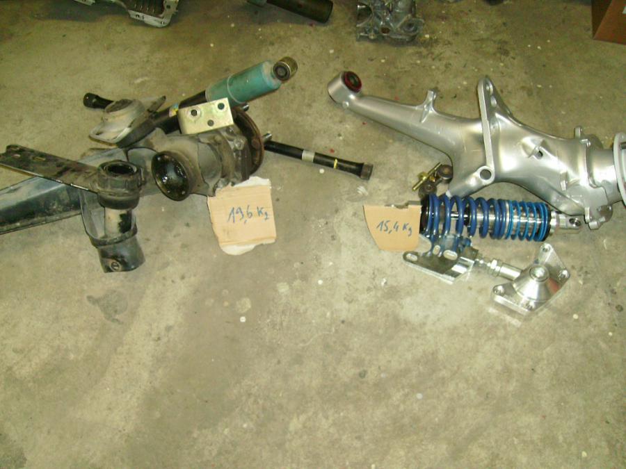

Il me manquait quelques petites pièces alors un petit tour chez un fournisseur et le tour était joué!
J'ai aussi pesé les pièces histoire de voir si et combien je gagnais en masse non suspendue, le résulatat est pas mal.

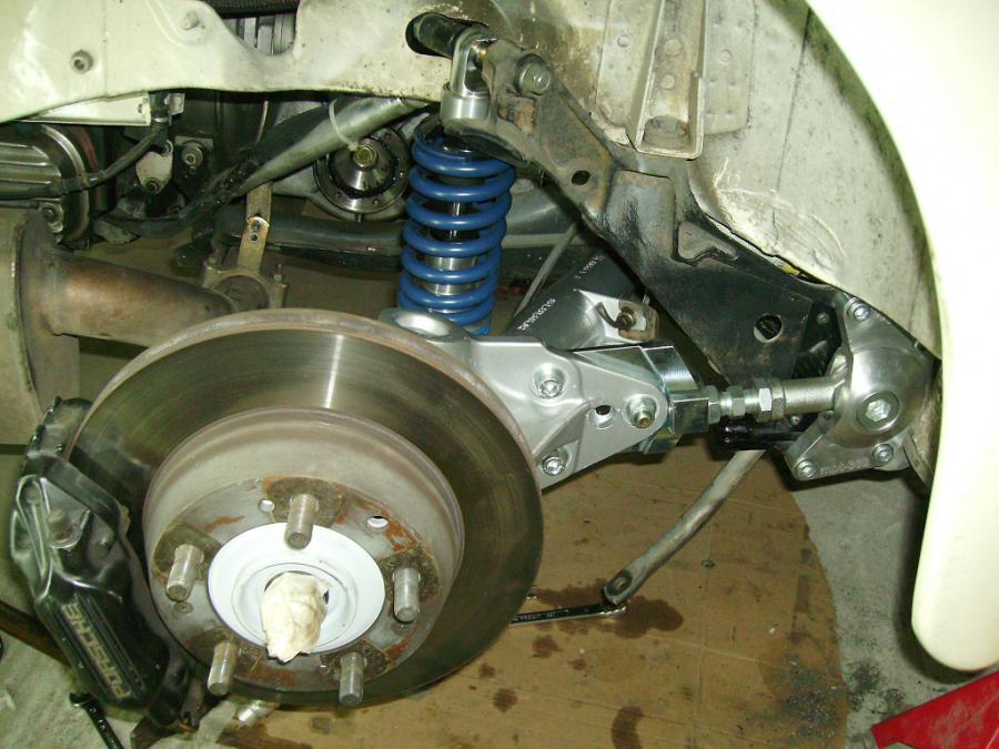

Il me manque à faire les cardans, changer les cables de frein à main qui sont trop courts et refaire une liaison avec la barre stab.

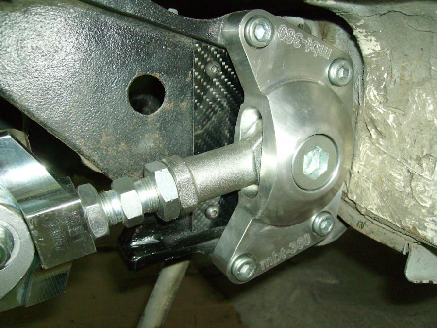

Sont vraiment beaux les bras. Super montage, vivement les prochain essais/comparatifs :mrgreen:

Flo, tu feras gaffe, t'as oublié de remettre le cardan... :lol: :lol:
belles pièces !
les bras alu t'élargissent la voie ou pas ?
Re: Superflo's 1303
Les bras elargissent la voie mais je passe de cup1 en 8" ET52 à des cup2 en 8" ET70 et ça passe sous les ailes d'origine.
