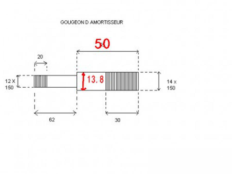

la question qui me taraude l'esprit est quelle variation de cote va subir le kit quand j'aurais le bon réglage du fait est que
le silentbloc de la barre stab va rester a une cote raisonnable ,normalement y devrait pas y avoir un gros écart avec la cote d'origine ?
j'ai piqué le plant du goujons d'origine d'amortisseur de 944 pour le passer en 12mm
il manque la cote de l'entretoise ,ou c'est bon comme ça ?
plus je le regarde plus je suis septique sur ça solidité ,pourtant j'ai cru comprendre que vous êtes plus d'un a avoir ce goujons sans avoir de casse ?
puis je vois que les tubes pour l’adaptation du câble de frein sont ronds et le point d'encrage sur mes bras alu est dans un angle
et de forme ovale ?
