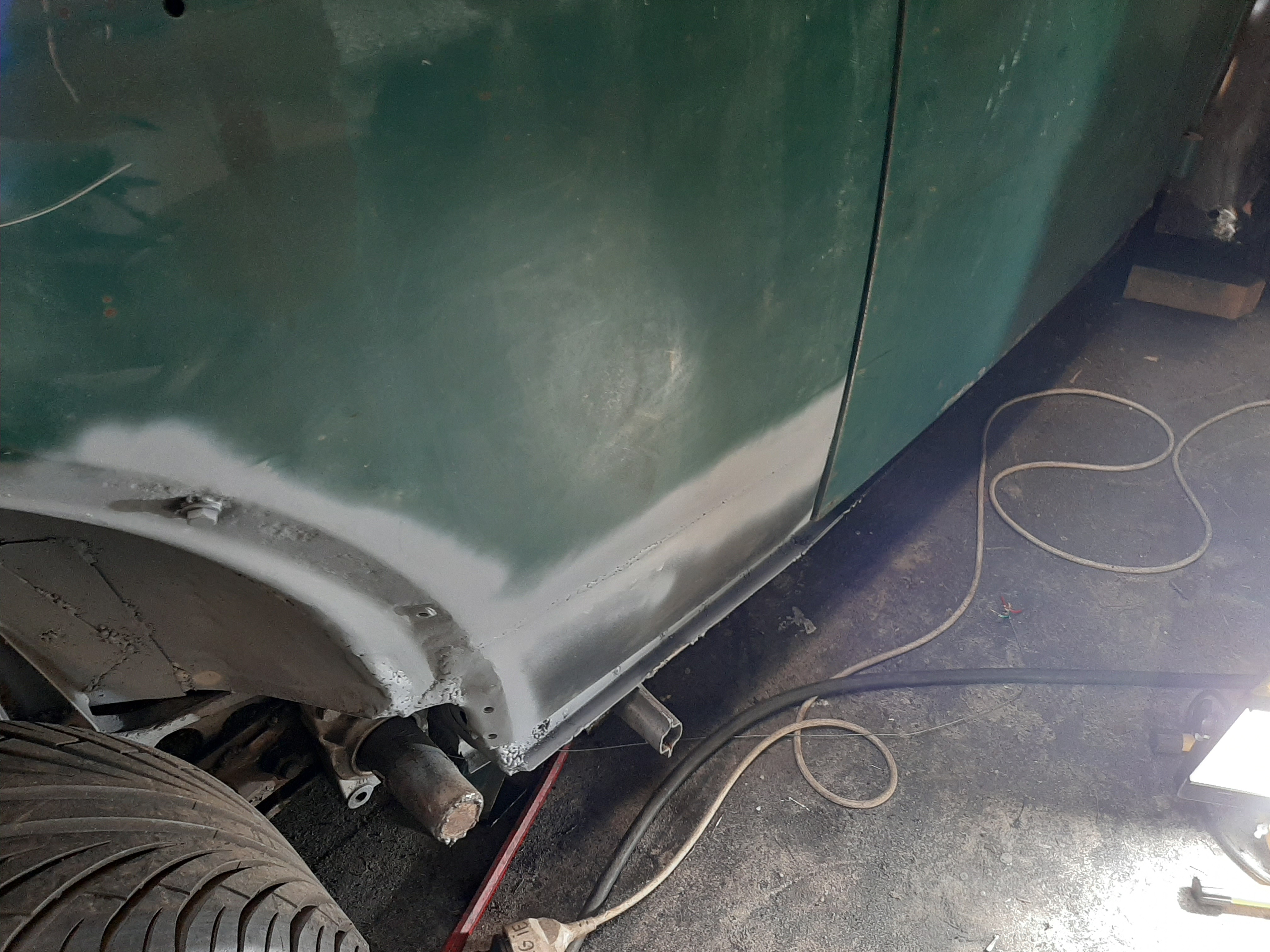

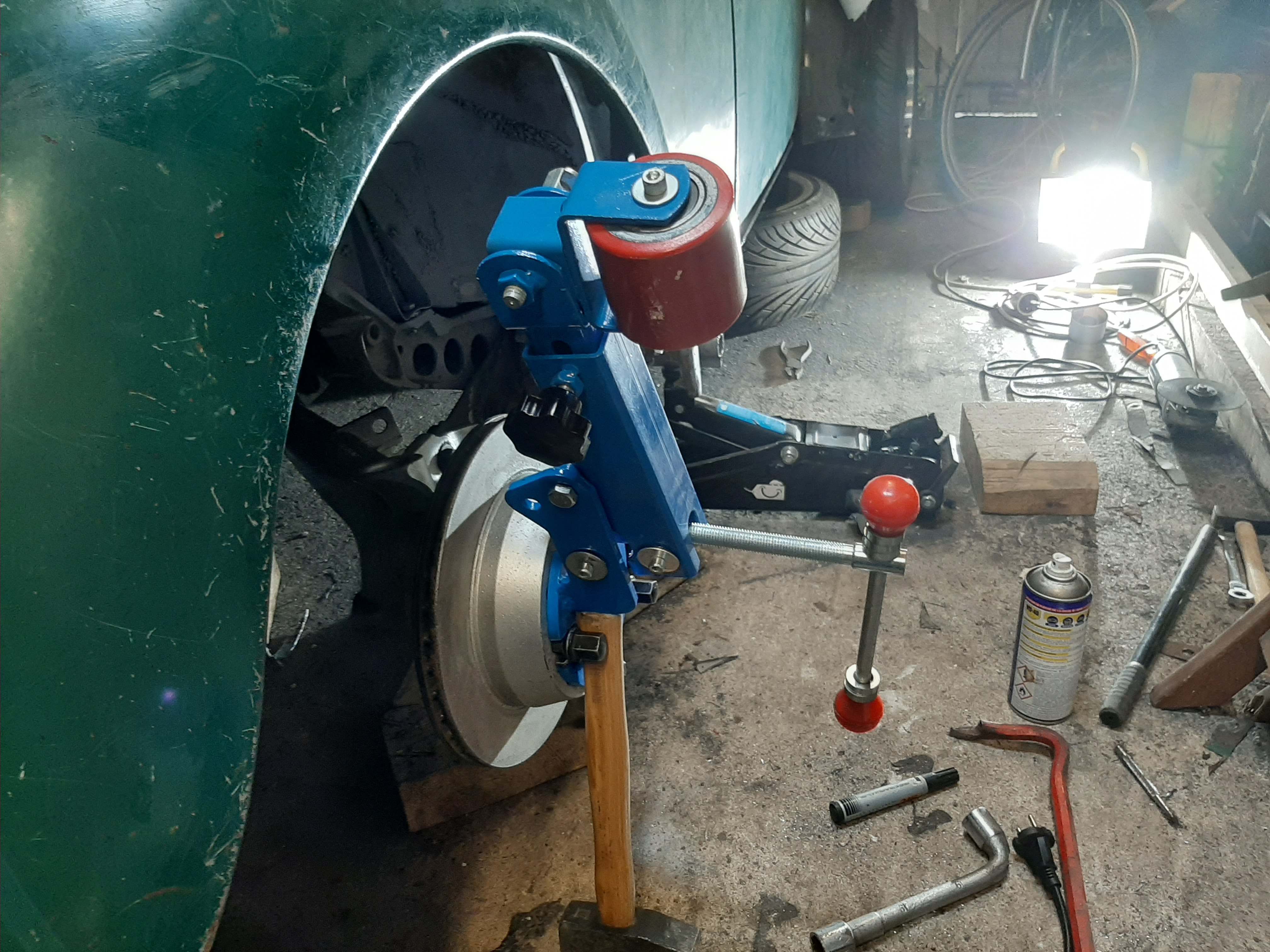

J'ai tenté un truc mais j'ai n***é les fixations d'aile
TurboR
- Messages : 362
Re: Ma Mule [ElPax]
T'es allé trop vite?
Je l'ai fait sur mes ailes avant sans soucis, mais j'ai juste affiné ke retour de tôle, ça as élargi un peu aussi
- Messages : 2695
Re: Ma Mule [ElPax]
Oui exactement.
Trop vite et je n'avais pas mis toutes les vis.
Ah la patience ce n'est pas une vertu que je procède
