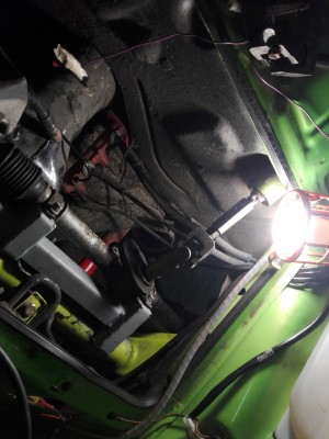

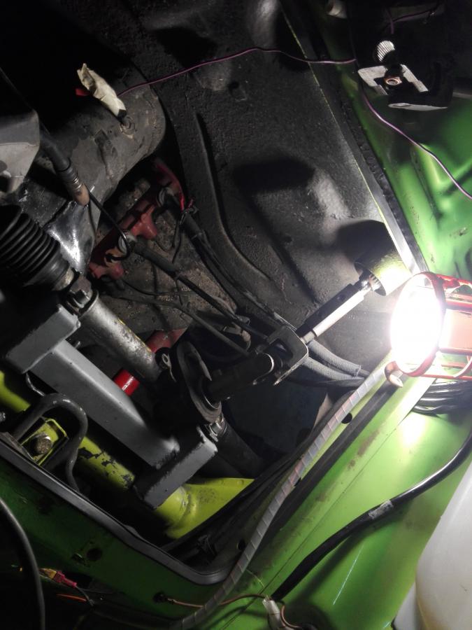

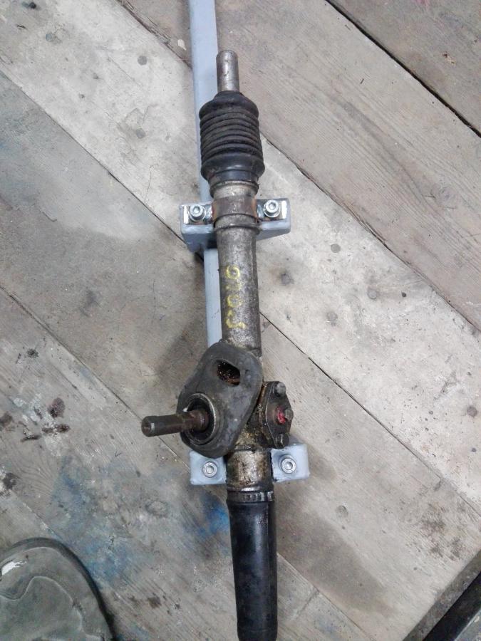

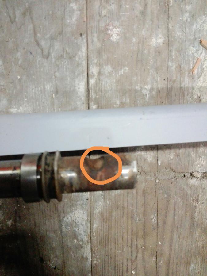

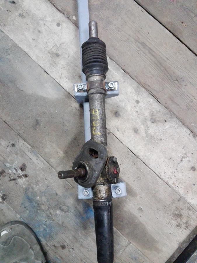

Bon je remonte un peu le poste
Depose du train avant.
Découpe du support de butées de direction.
Pose d une crémaillère de polo avec un support style kerscher provenant de Suède.
Rétrécissement d une longue barre de direction et tarreaudage en M14X150. Pour remplacer la courte d origine
Deux rotules de Polo 86c pour la liaison avec la crémaillère, en 14x150.
Modification de la colonne VW pour fixer le cardan de direction de golf 3.
Quelques soudures et remontage.
Je n' ai pas remis d amortisseur de direction, mais c est possible.
Direction super souple et sans jeu, beaucoup plus confortable qu un boîtier de direction.
Et montage d une grosse barre stabilisatrice en même temps.

Je veux pas être médisant mais c'est pas support style kerscher provenant de Suède mais plutot Kerscher qui l'a copié…
Alex vends ce kit depuis au moins 5 ans…
beau boulot…
beau boulot…

Exact exact. Mais plus facile de comprendre style kerscher que fabrication d Alex le suédoisStraBenrennen a écrit :Je veux pas être médisant mais c'est pas support style kerscher provenant de Suède mais plutot Kerscher qui l'a copié…
beau boulot…
Qui est sympa et sérieux.
Je ne regrette pas ce montage qui est relativement bon marché.
