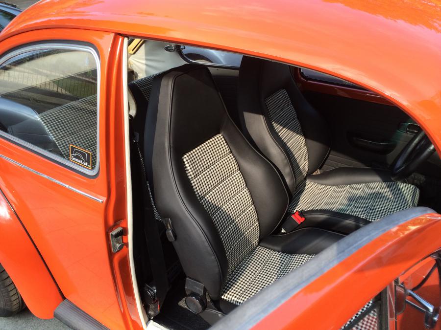

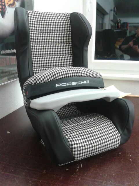

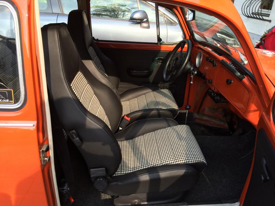

L’intérieur actuellement n’est effectivement pas top! Je l’ai démonté pour le passage à l’injection !

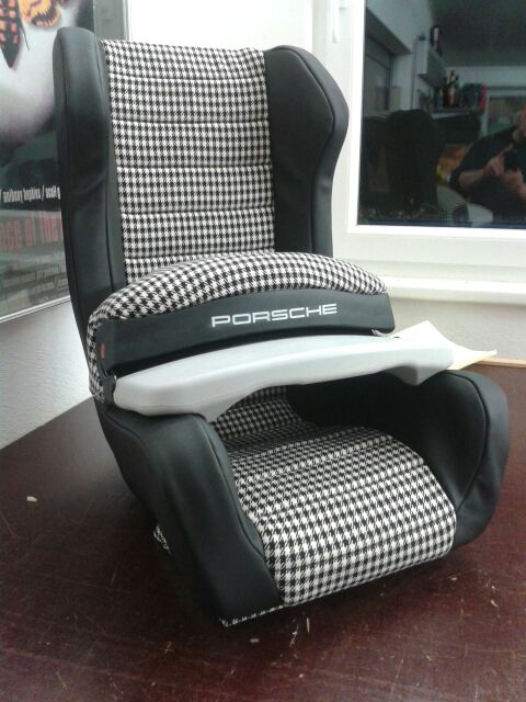

Sinon, il ressemble à ça. même ma fille/mon fils peuvent maintenant prendre place dans la voiture
La moquette n’est pas posée sur les photos…

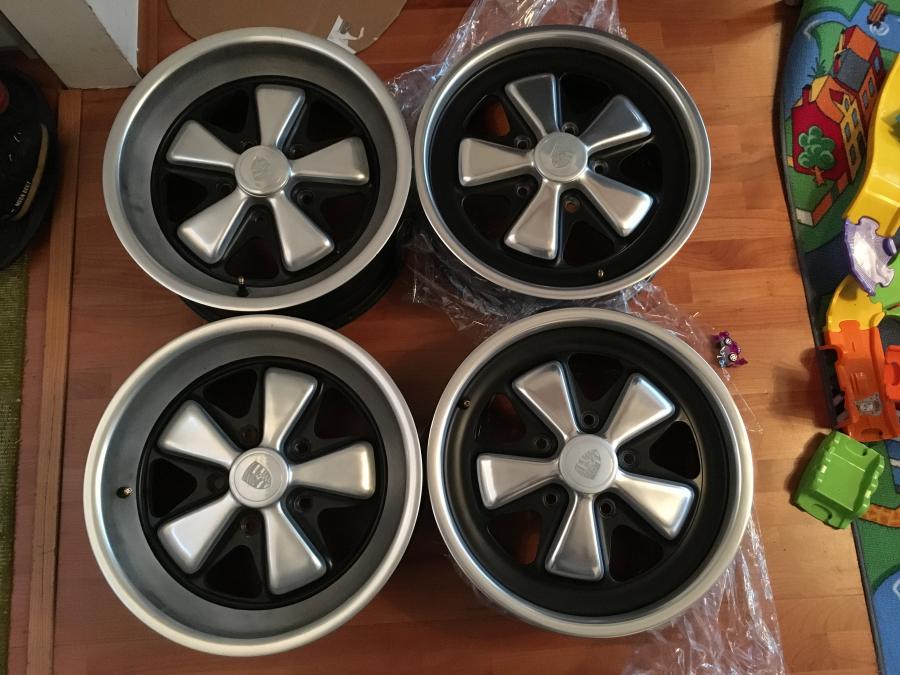

Comme l’indique Flo, le 17’’ était plus agréable à conduire. Le top aurait vraiment été de mettre les Fuchs forgées en 17 …

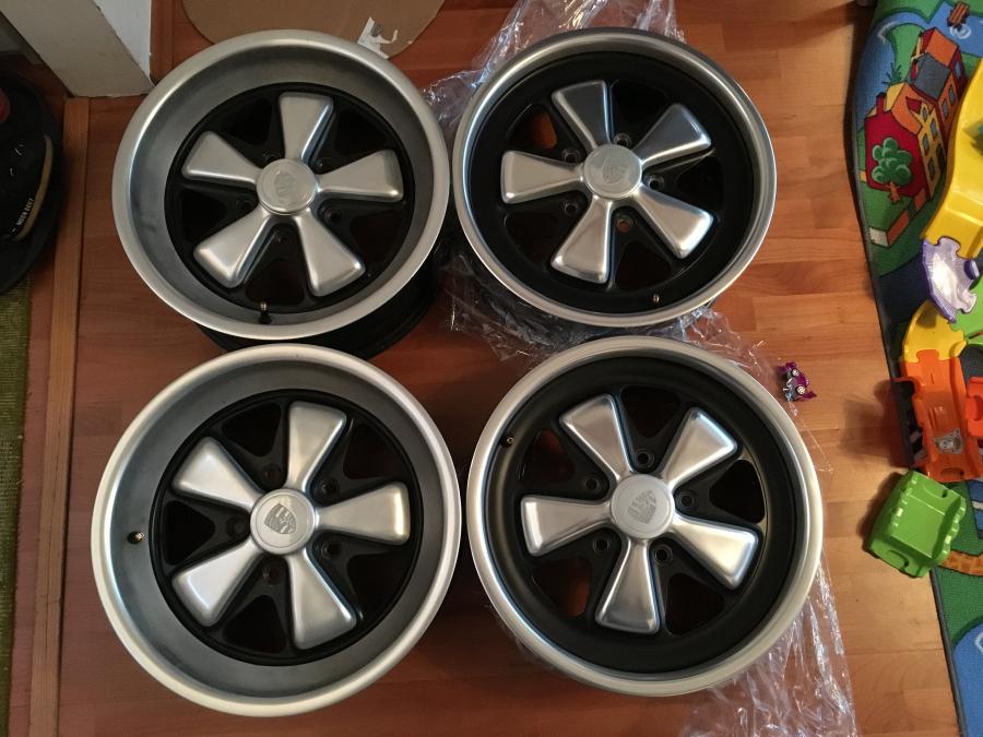

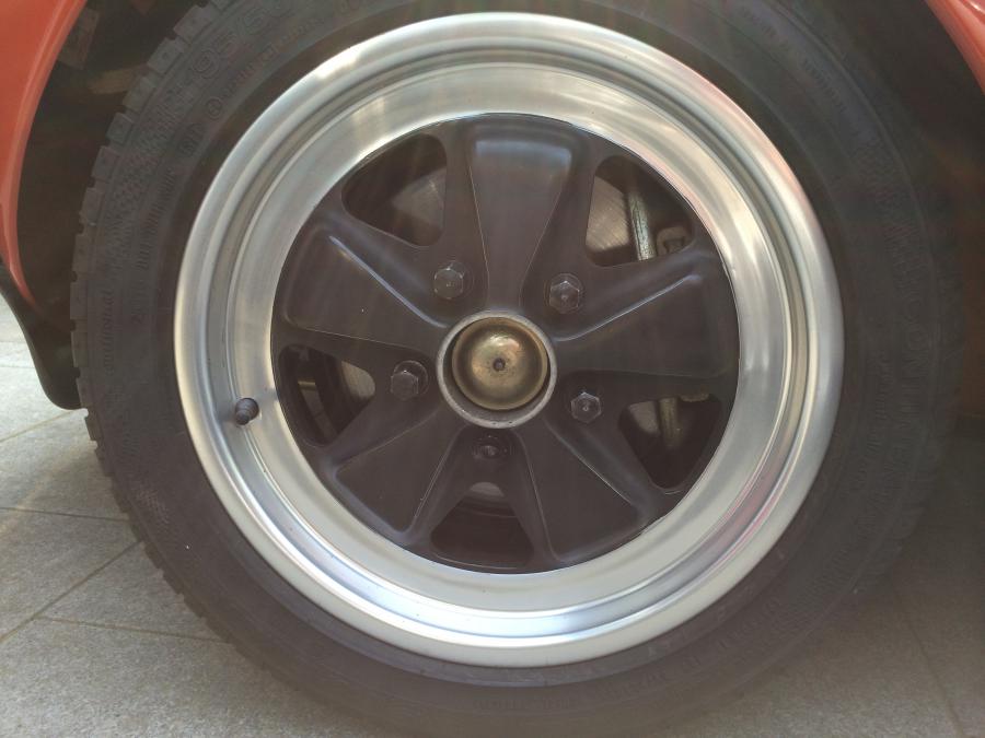

En bonus, ci-joint la jante en 6*16 qui sera montée à l’avant. Les arrières restent à faire. La finition de la jante avant est bien spécifique : elle reprend le look de la 6*15 sur une 6*16

Superbe les sièges enfants!

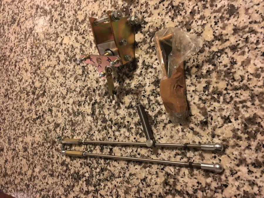

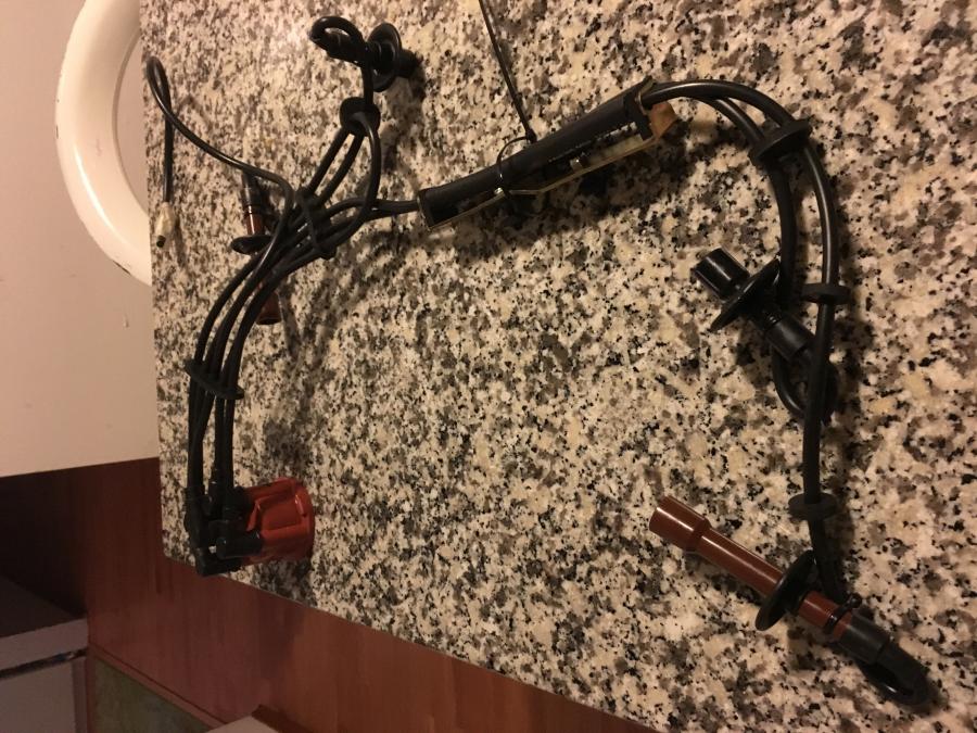

Flo s’occupe de commander la majorité des pièces nécessaires. J’ai tout de même commandé quelques pièces de mon côté :

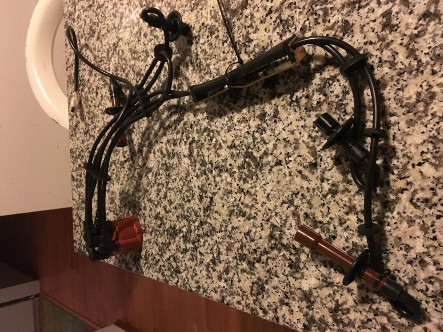

Faisceau d’allumage complet Klaus
Tringlerie Klaus

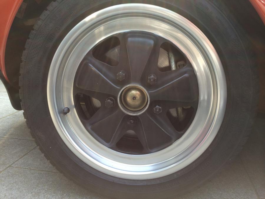

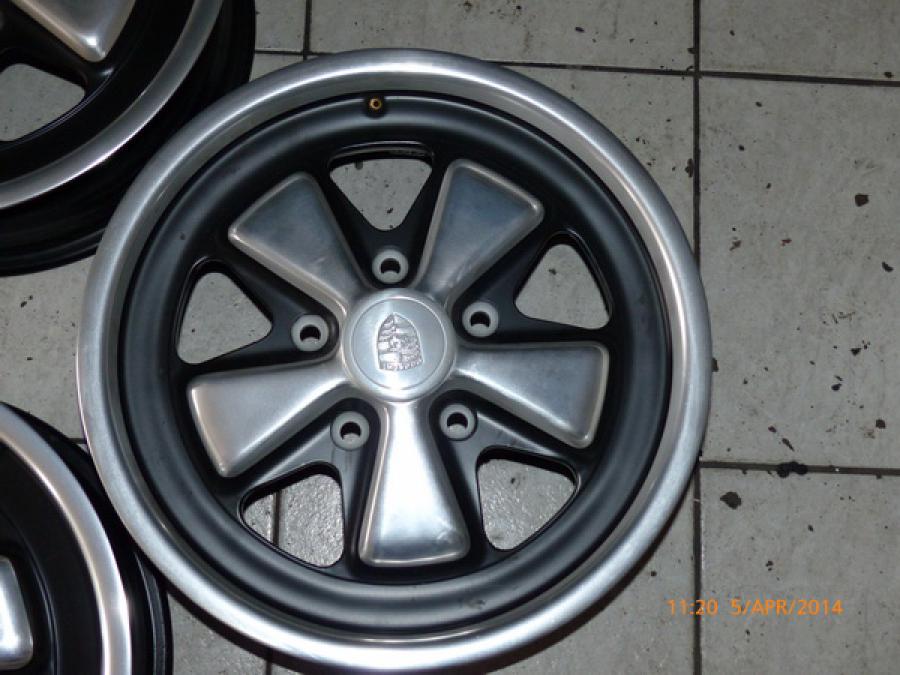

J’ai récupéré deux jantes en 7x16 Fuchs en finition RSR d’occasion. Je vais les netoyer comme il faut prochainement.
Je voulais les faire refaire, mais vu l’état de ces jantes, je vais les monter comme ça. Si avec le montage des bras raccourcis il est possible de passer en 8x16 ET 23 de 944T, ces jantes seront montées sur la 914 !

Qu est ce qu il a de particulier son faisceau?
La tringlerie est sur dilatation?ta un détail du système?

Hello,
Le faisceau est 100% adapté À la coiffe Klaus. Il a également des supports pour éviter que les câbles se touchent et se baladent.
pour la tringlerie, elle est chez Flo...

Re: 1302 Clémentine
Il y a des embouts avec rotule mais Klaus propose un autre modèle de tringlerie assez spéciale avec le pivot central monté sur glissières. Il y a des tiges fixées sur les pipes qui tirent dessus pour qu'il soit toujours au centre du moteur malgré la dilatation.germandrag a écrit :Qu est ce qu il a de particulier son faisceau?

Magnifique tes fuschs!
