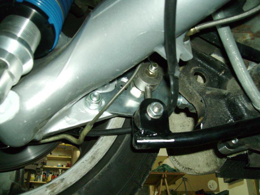

Peu de news à se mettre sous la dent, le train arrière est terminé, la revision moteur aussi, il manque quand même un ajustage de la carto pour que ce soir pas mal, actuellement il y a un trou a bas régime.
J'ai modifié la barre stab bugpack pour la relié avec des Liaisons Porsche: Un set de jante est en attente pour peinture epoxy et les pneus arrières sont commandés (je garde les avant).

Salut,
Je suis hautement intéressé par la tenue au temps de ce montage "uniball", je veux le faire depuis longtemps sur ma voiture mais on m'a toujours dit que c'était pas fait pour un usage intensif ce qui ne colle pas du tout avec l'usage que j'ai de la voiture...
Mais ceux qui m'ont dit ça ne les avaient pas sur leurs voitures donc je ne connais pas la fiabilité de l'info et dans le doute me suis abstenu...
Sans vouloir abuser, si tu pouvais relever le kilométrage actuel et faire un point après xxxx voir xxxxx km, ce serait génial...
Seb

Seb si tu parle de l'unibal qui remplace les lames, j'ai un retour d'info...
ce système tient dans le temps pas de soucis, tu peux faire de la route, du circuit, du run...
combien de kms? as-vu de nez 80000kms, montage en 2000 et toujours pas de soucis...

Ah bah ça c'est une info génial... Tu as quel système?StraBenrennen a écrit :Seb si tu parle de l'unibal qui remplace les lames, j'ai un retour d'info...

Le Remmele…
mais c'est identique, il n'y a que le design qui change…

moi j'ai le red9 mais je ne pas te dire ce que ca vaut vraiment car ca ne fait qu'un mois et demi que le kit est en place!
Re: Superflo's 1303
Quel est le diamètre de la rotule sur le red9 ou remelle? La rotule MBT est en 20mm.

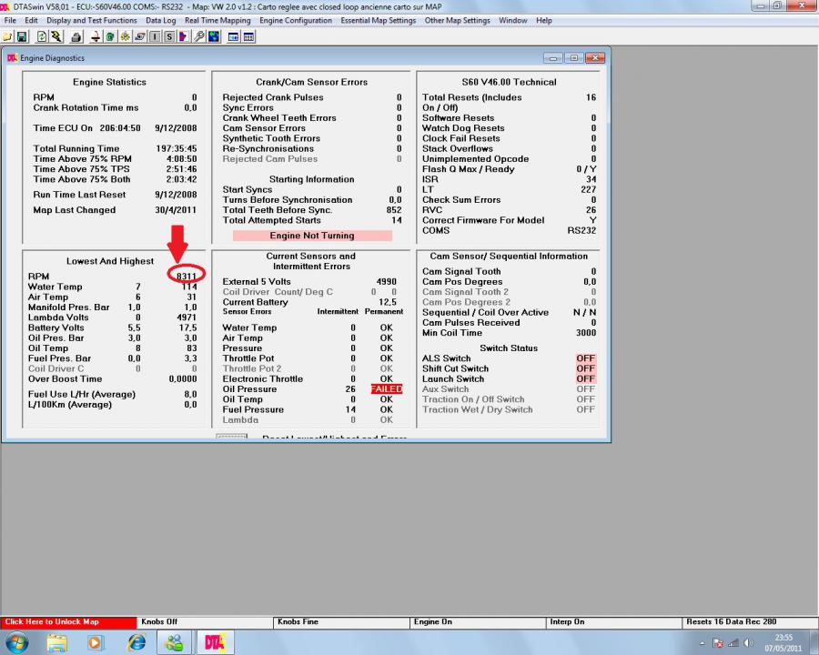

Alors le résultats du 8311 tr/minutes??? Gros PB ou plus ... "J’espère moins pour toi en tout cas"
A tu regardé le PB ? ou? Tu laisse un peut de temps pour laissé passer la couleuvre?
Bon j’espère que sa te coûtera pas un bras.
Fais nous un petit bilan du weekend "Les partie positif avant le drame de la Superflow's Mobil.

Déjà il faut que je commence à expliquer comment je sais exactement le régime maxi atteint par le moteur, en fait c'est tout simplement enregistré par boitier d'injection, j'avais remis à zero les mini/maxi avant le GT2.
Une fois le moteur a pris par erreur 7550tr/min (au lieu de 6500) sans aucun problème mais la il a pas aimé le 8311!
