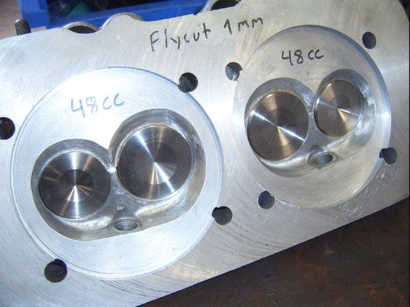

fullpower a écrit :Des infos sur le moulin peut etre :lol: :lol: :lol: :lol: :lol:
La base est d'un 2l de combi réalésé pour passer des pistons JE en 103 mm
- Vilo de 71
- Volant moteur en 215 allégé
- Culasse du meme combi mais retravaillée pour passer en 44 par 38
- Weeb cam 310°
- beber 48 avec buse d'origine pour le moment
- pipe BAS courte
- souflante BAS
- radiateur d'huile racimex stade 3
- poulie damper
- filtre a air kn
- allumage tszh
-échappement Remmele
je pense ne rien avoir oublier, si vous avez des infos sur les buses des beber je suis preneur ( y'a moyen d'optimiser tout ca je pense )

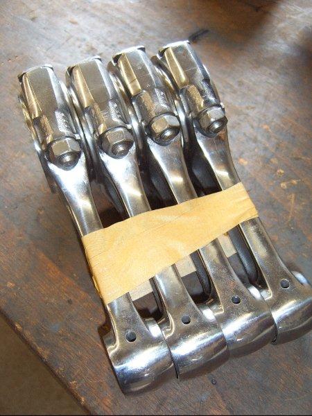

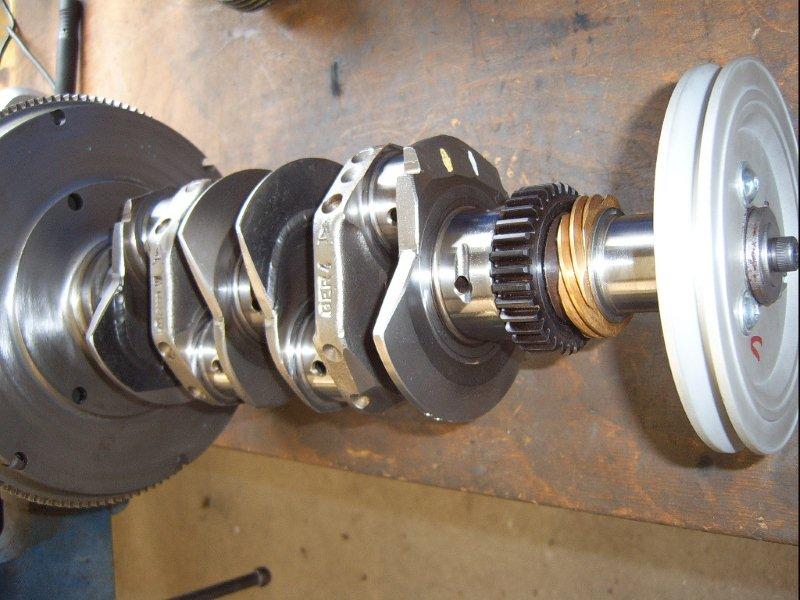

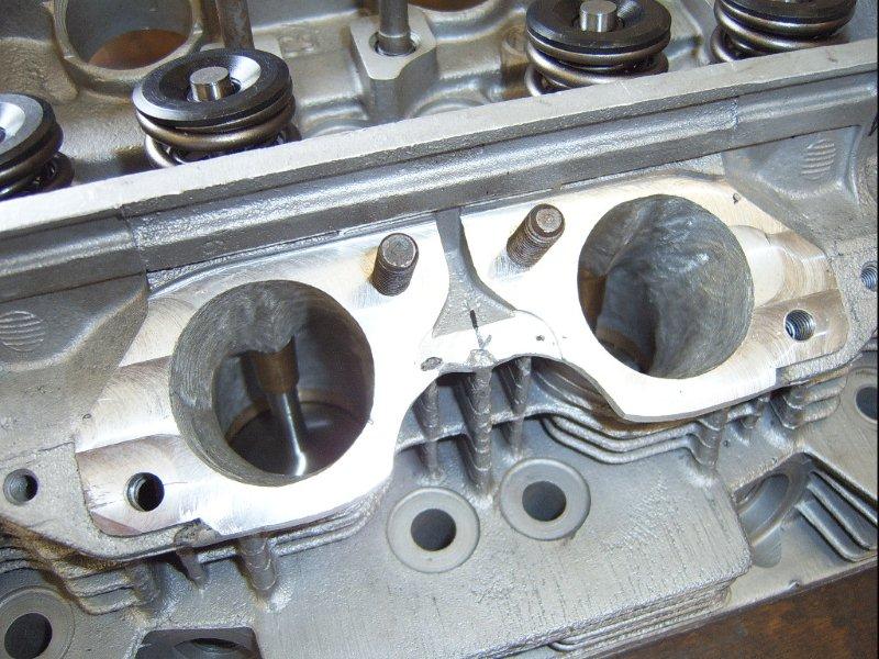

Culasses GBot
Vilo dpr 71 à contrepoids
Alban43
Messages : 168
Enregistré le : 14 sept. 2016, 21:41
Votre German : Cox 1303 1973
Moteur : 1.6L double admission, carbu 32/36 weber et pot CSP
Localisation : Haute loire
Re: 1300 german
Message par Alban43 »
Pas mal, les culasses sont sympas :D .
