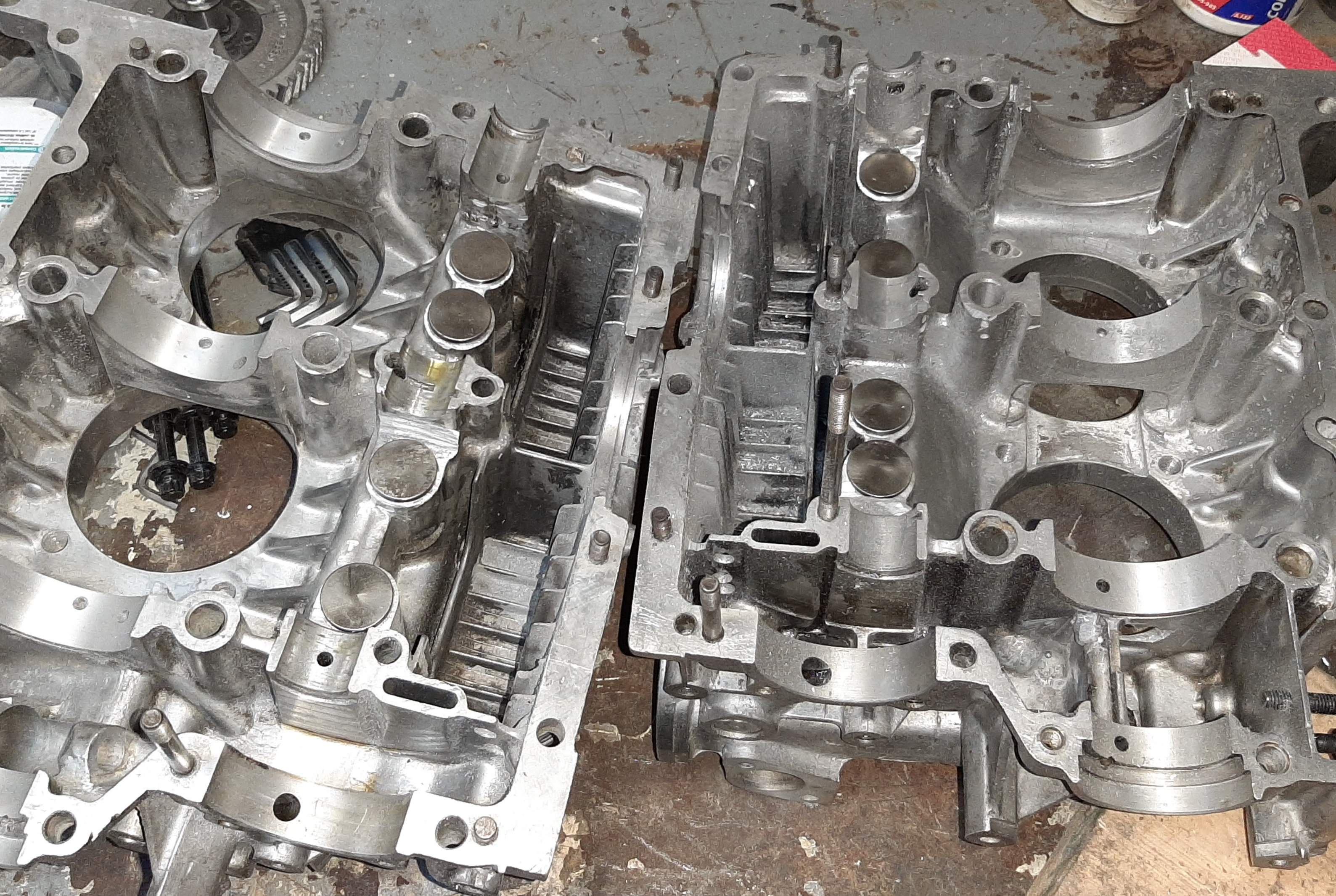

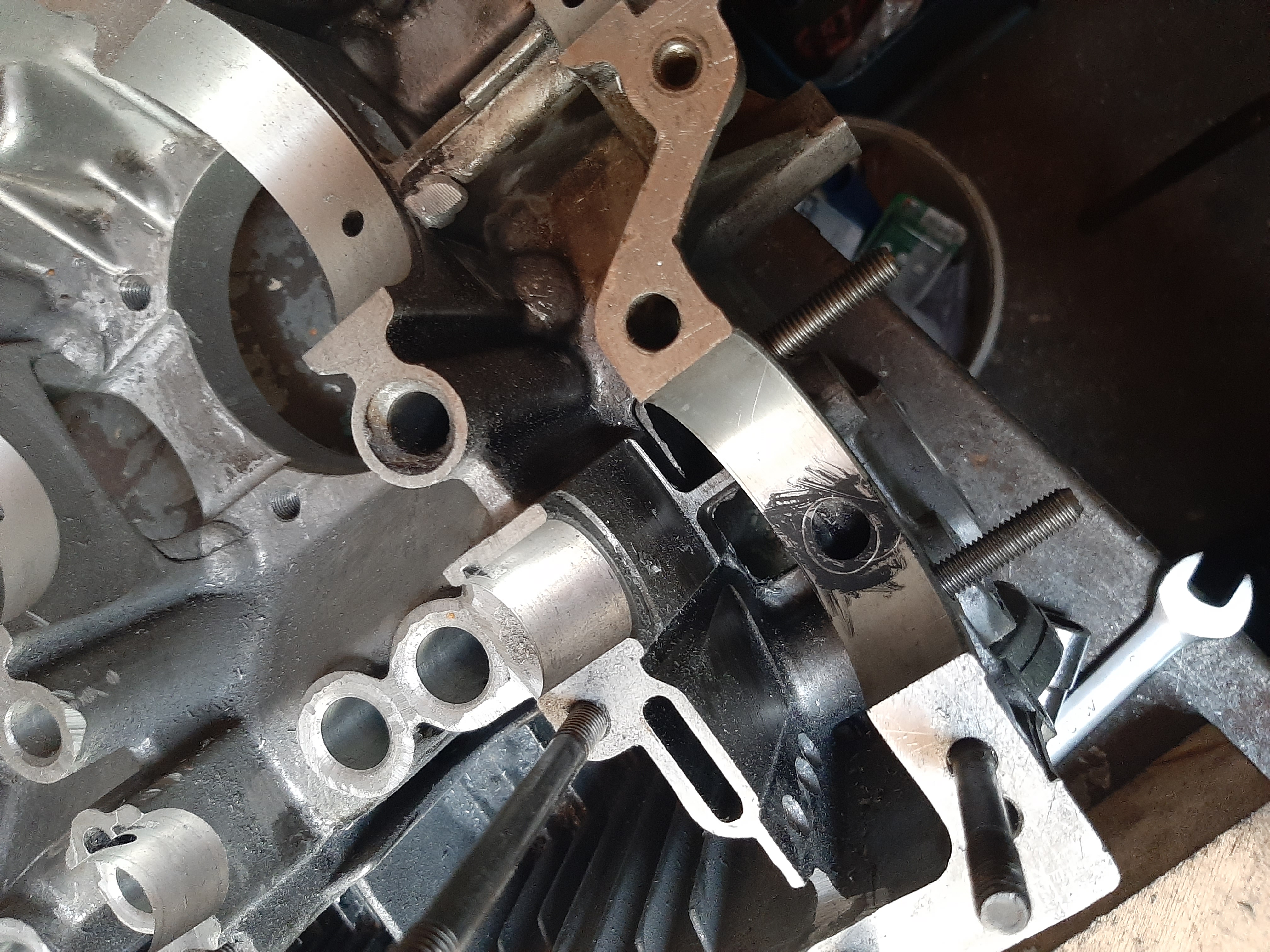

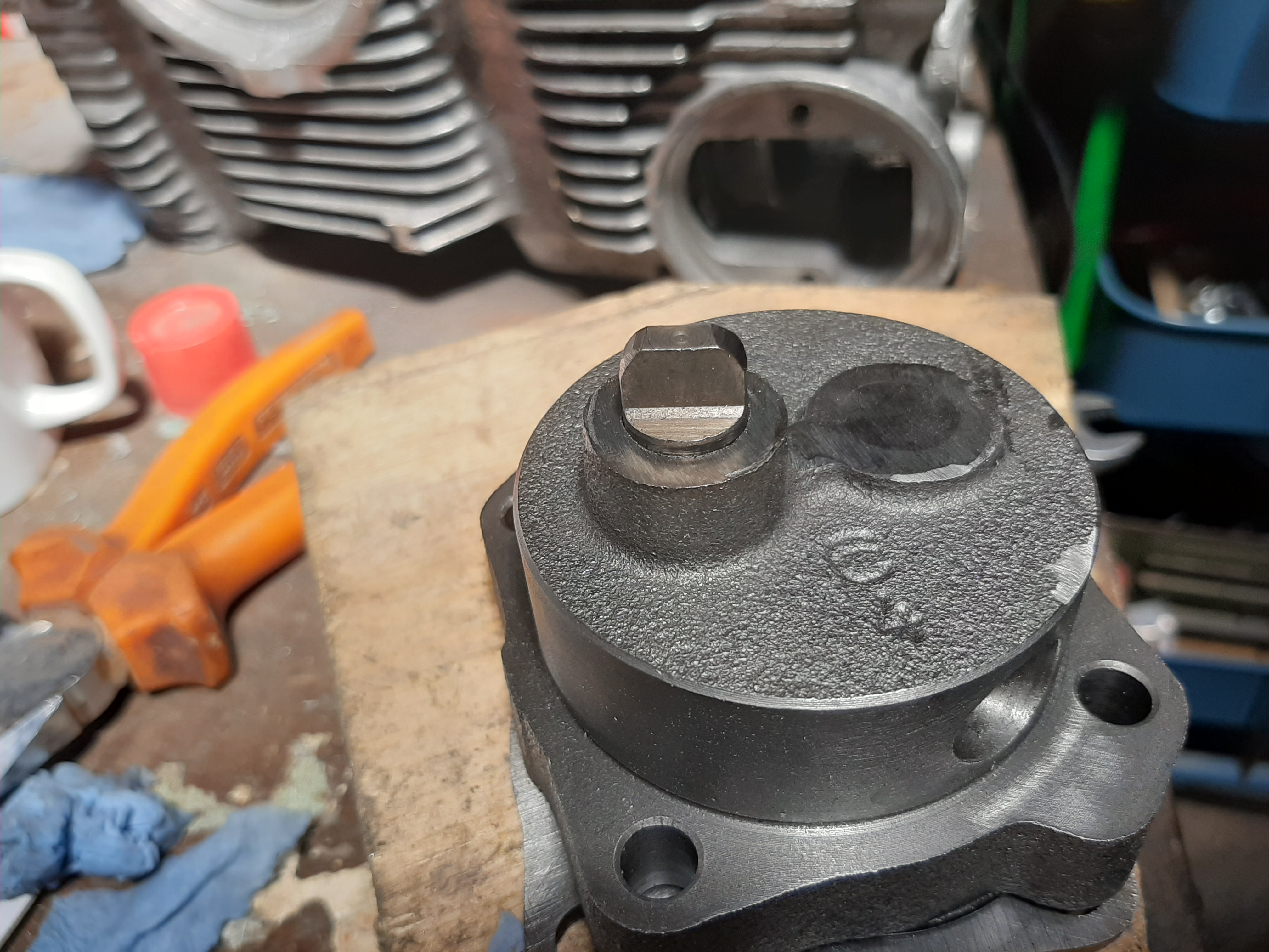

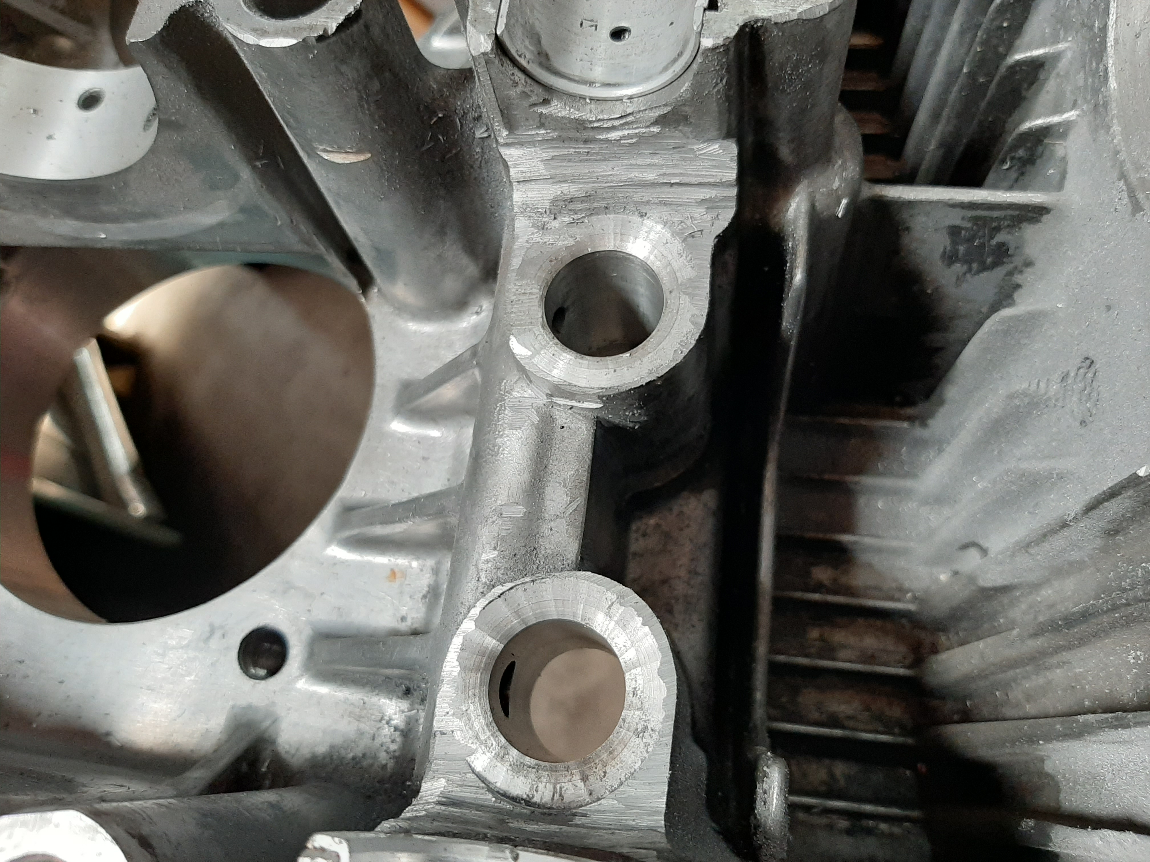

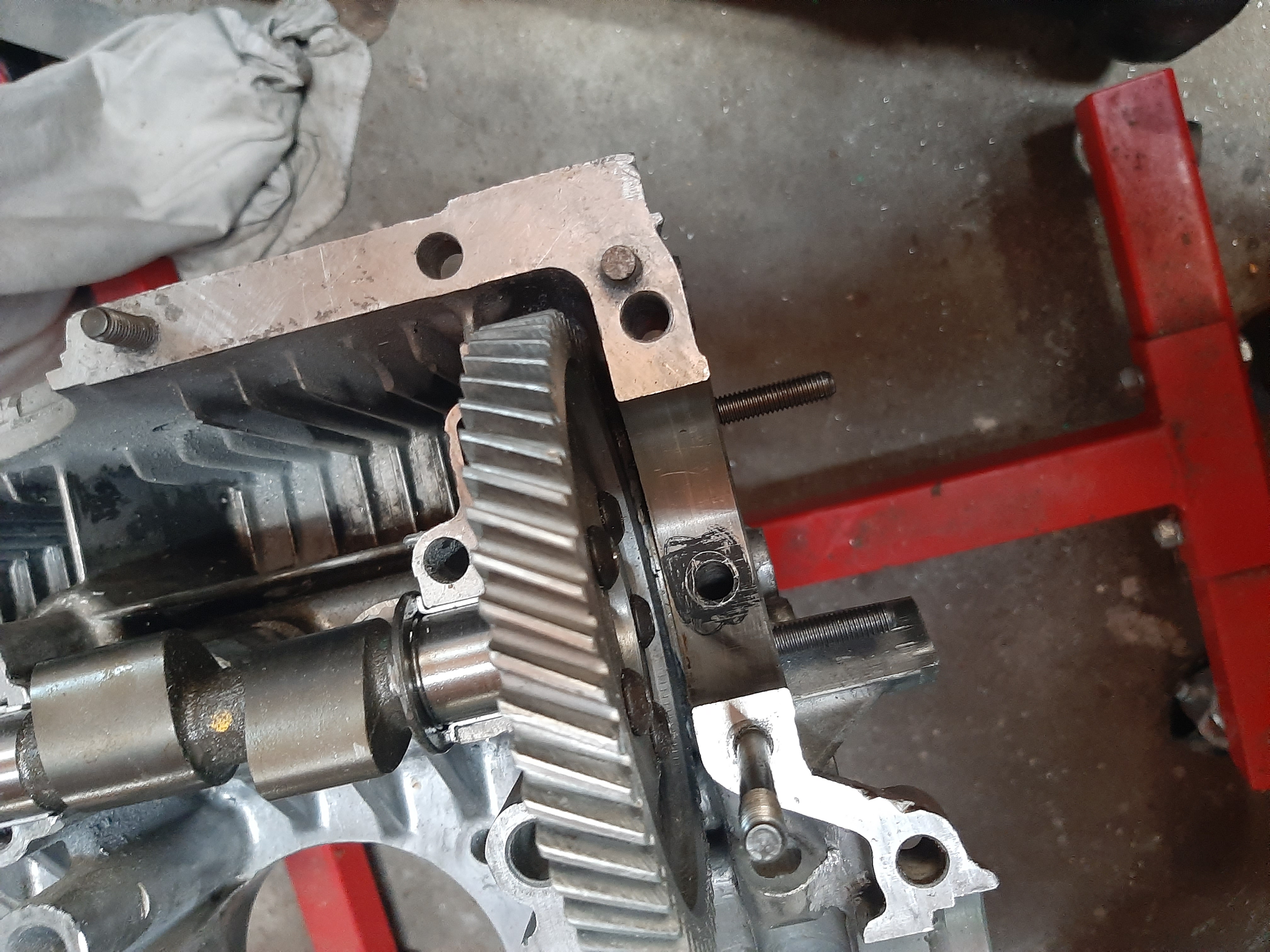

Re: Ma Mule [ElPax]

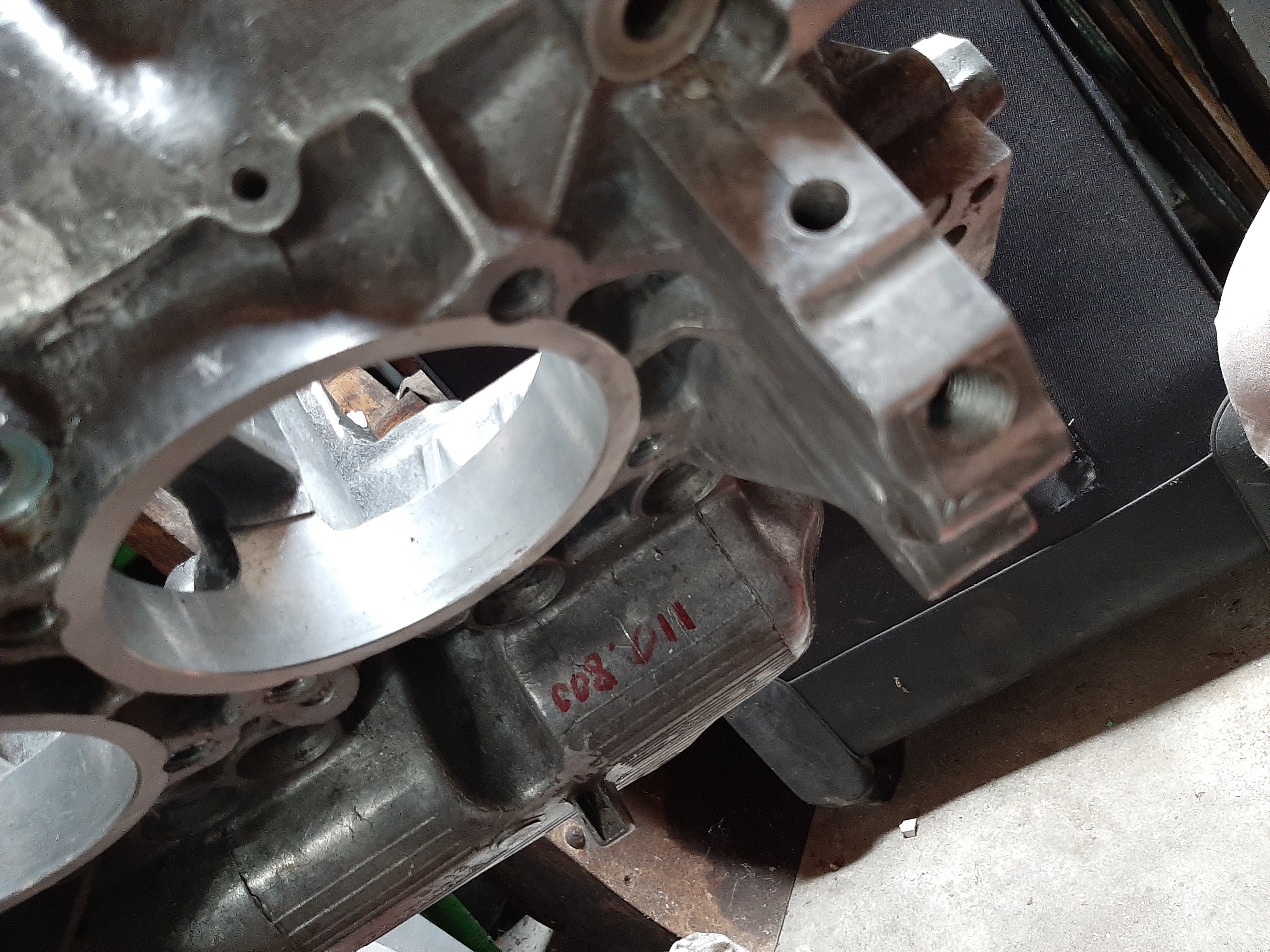

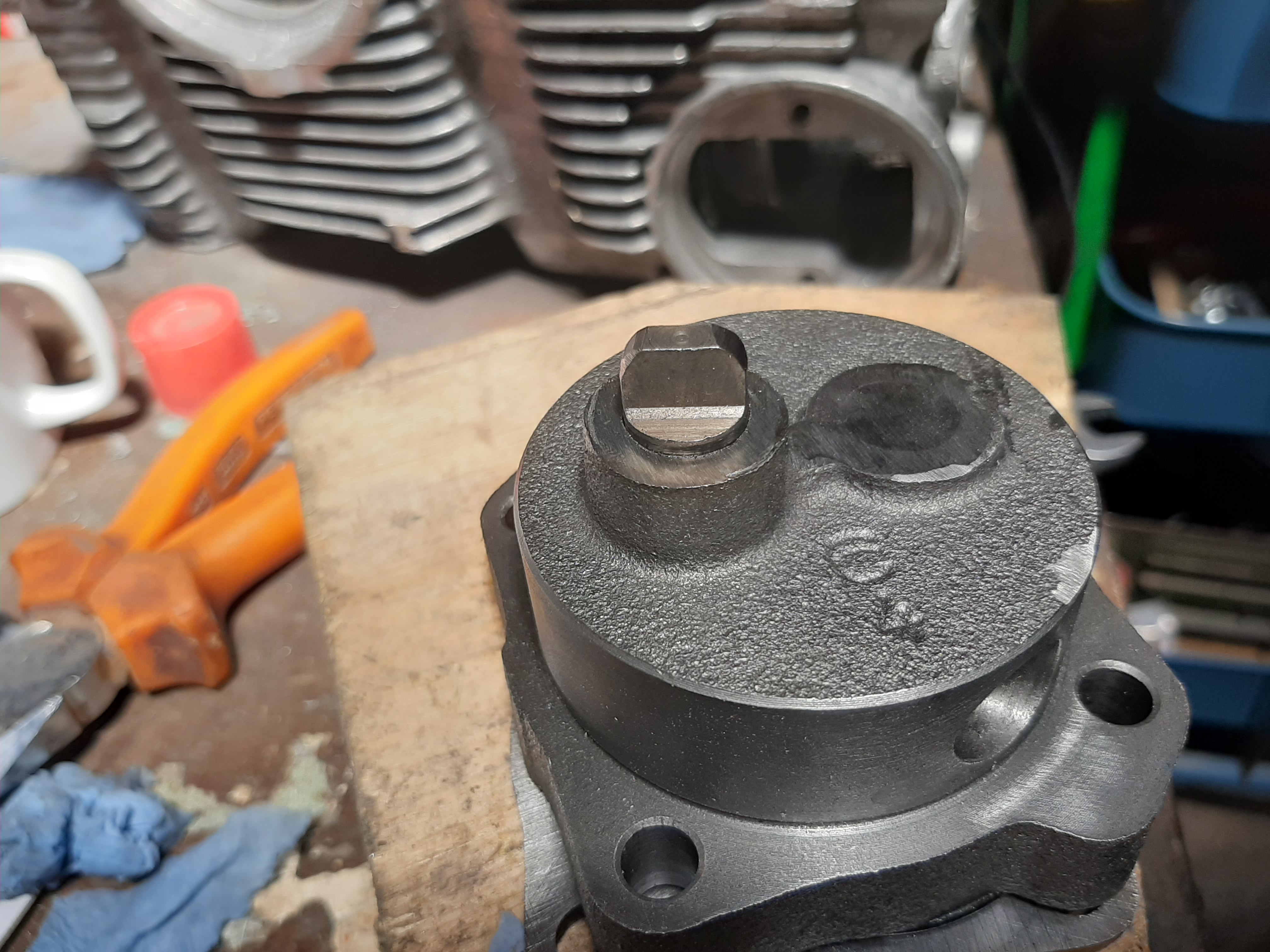

Pompe à huile neuve reçu. Traçage des hostilités...
Rabotage pour passer les vis de l'arbre à cames

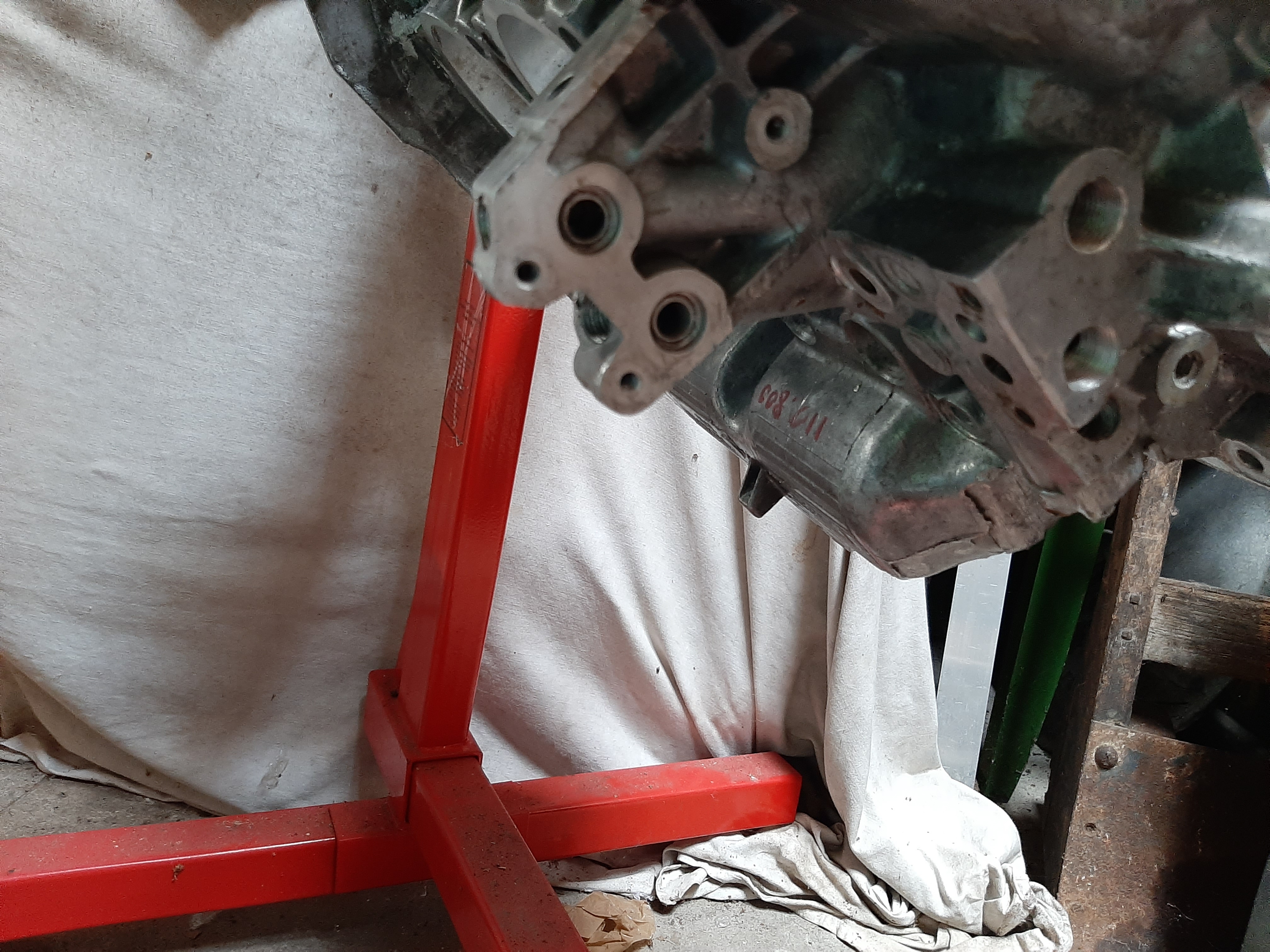

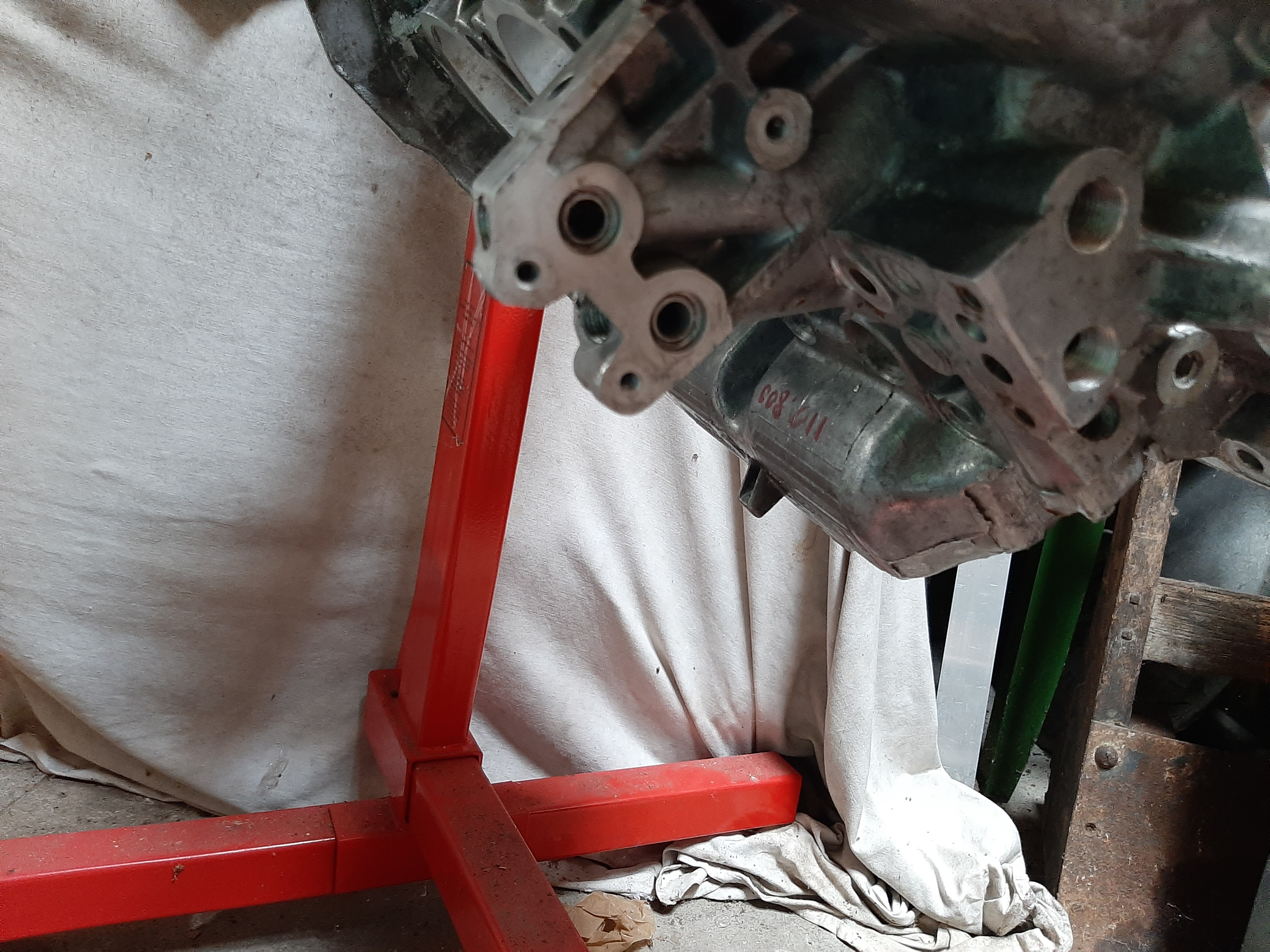

Re: Ma Mule [ElPax]
salut GUILLAUME
peux tu me confirmer que sur le support du radiateur d'huile le trou du bas est bien la sortie du bloc got le radiateur et que celui du haut le retour au bloc
- Messages : 2695
Re: Ma Mule [ElPax]
Salut Davy,
Je viens de regarder mon bloc.
Donc le trou du haut de radiateur arrive du filtre à huile qui lui arrive de la pompe.
Le trou du bas part vers la ligne des poussoirs.

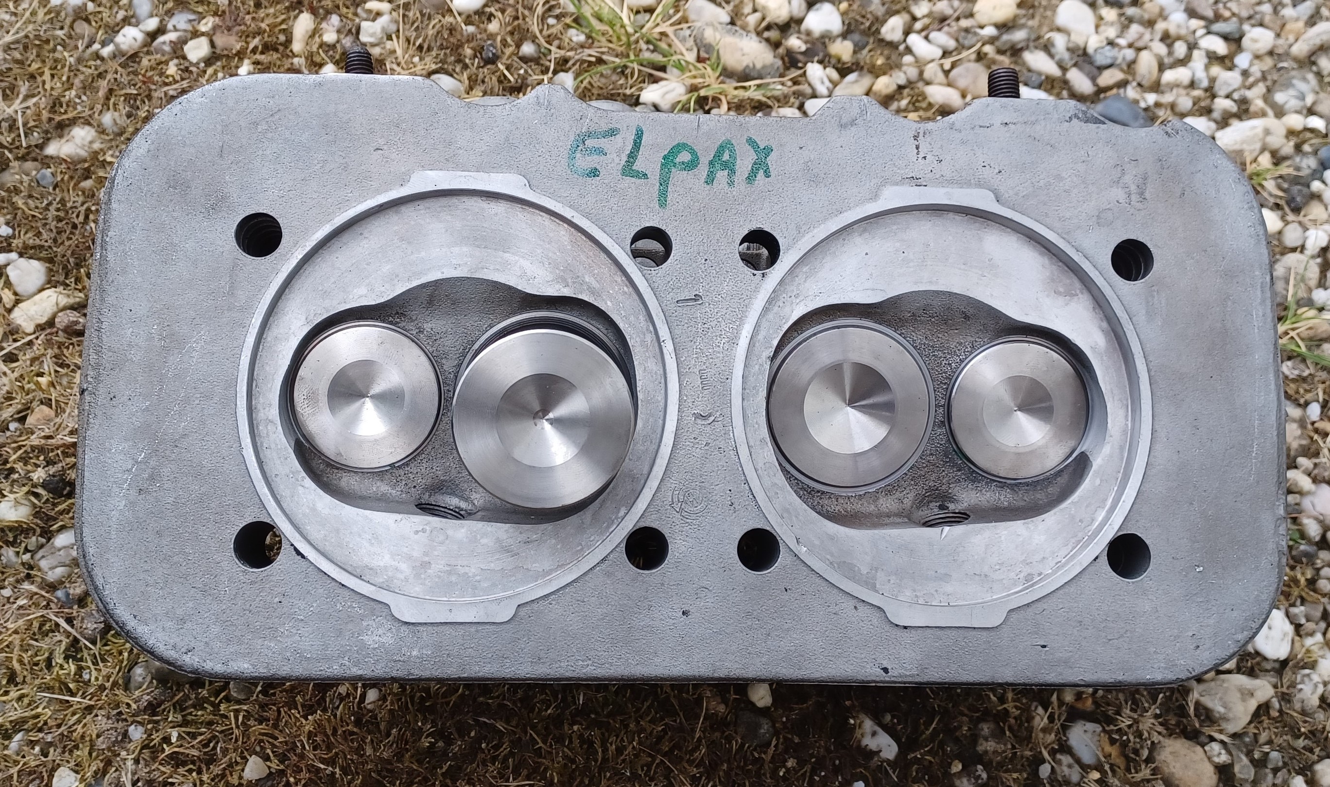

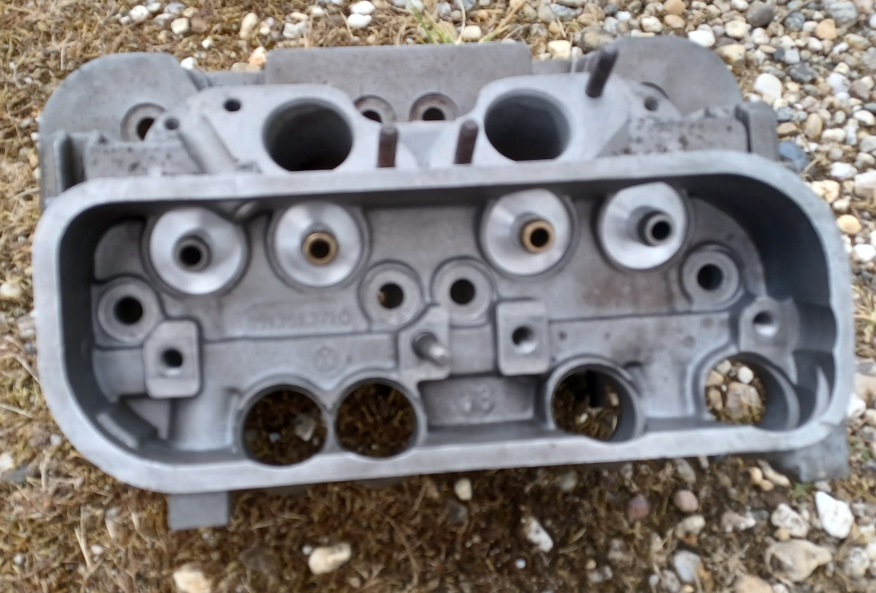

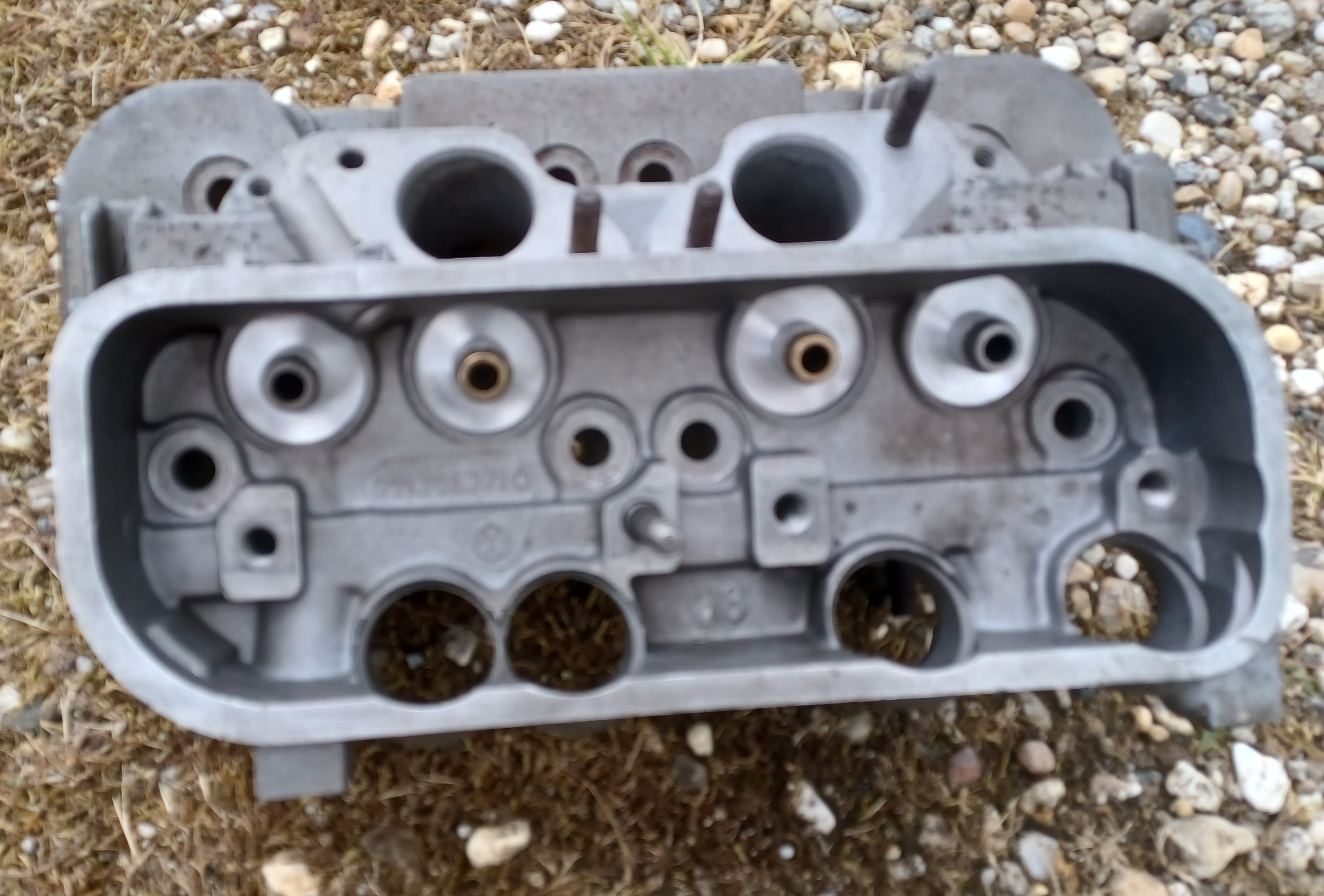

Bon utilisation de la pelle mécanique pour déterrer ce post qui n’a pas trop avancé depuis deux car pas de culasse, pas de motive pour le reste...
Bref je rentre de chez l’usineur à l’instant et je viens de récupérer mes culasses enfin finies.
Ce qui a été fait dessus :
- Alésage pour mettre les cylindres de 94mm à la place de ceux de 1800 (93mm)
- Changement des guides de soupapes par des 8mm admission et échappement.
- Changement des sièges de soupapes pour recevoir les soupapes, un peu grosse pour un 2L je le conçois.
- Usinage pour les doubles ressorts.
Donc ces culasses sont faites pour des cylindres de 94mm avec des soupapes de 44x40.
La suite, commande des pattes à joints et tirer la ligne d’essence.

Du coup culasse de CJ ? Ton bloc c est un quoi déjà ?
- Messages : 2695
Re: Ma Mule [ElPax]
Alors mes culasses de CJ sont chez un autre mécano.
Là ce sont des culasses de AP ou AW.
Et mon bloc et un CJ.
