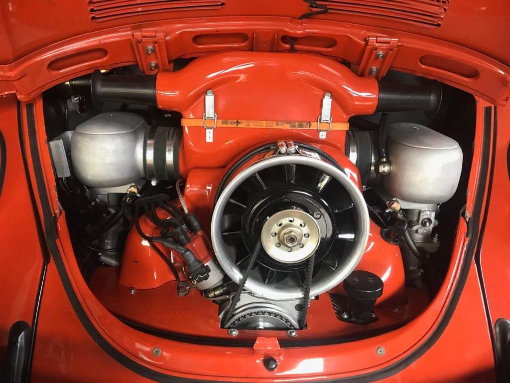

1302 Clémentine
Re: 1302 Clémentine
Benoit a écrit :C'est top, encore une fois bien pensé.
Que du Db9, pas d'usb ?
Et non la série DTA "S" se contente d'un DB9, il faut avoir un adaptateur USB pour brancher le pc portable. Il est quand même possible de mettre un convertisseur bluetooth avec une appli. pour avoir tous les paramètres du moteur sur le smartphone.

Même si je dois me répéter, je vais le faire: c'est comme d'habitude un travail tres réfléchi et une exécution parfaite!
Merci Flo!!!!

Je ne connaissais pas la marque de connecteur Deutsch, j'utilise principalement du Souriau. Est-ce équivalant au niveau qualité ?

PatFlat4Ever a écrit :Je ne connaissais pas la marque de connecteur Deutsch, j'utilise principalement du Souriau. Est-ce équivalant au niveau qualité ?
Souriau a aussi bonne réputation mais je n'ai pas trouvé ou en commander un facilement lors de mes recherches, tu as un lien?
Chez Radiospares.

Regarde sur le site RS-particuliers.com mais il y a peut-être un peu moins de choix.

Souriau est "beaucoup" plus cher que Deutsch…
Perso j'utilise Deutsch aussi depuis la 1302, il vende des coffret très complet…

StraBenrennen a écrit :Souriau est "beaucoup" plus cher que Deutsch…
Tu as un lien où tu te ravitailles ?

On a pris sur wirecare.com, le configurateur de connecteur est très bien fait.

Superflo a écrit :On a pris sur wirecare.com, le configurateur de connecteur est très bien fait.
Merci, en effet il est vraiment bien fait ce site.
Re: 1302 Clémentine
Ça tourne! Après avoir fini l'installation et après quelques soucis de mise au point on a commencé à faire la carto. La 1302 roule bien, il faudra affiner encore tout ça mais c'est bien parti.
