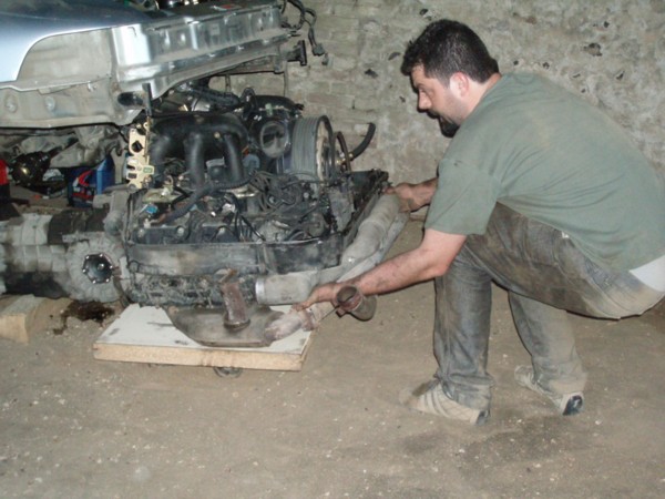

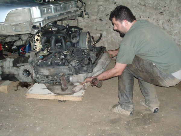

Non c'est moi :wink:

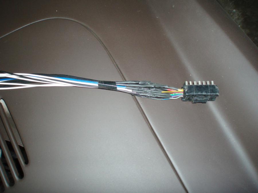

sinon j'ai retrouvé ca on y vois quelque couleur :oops:
