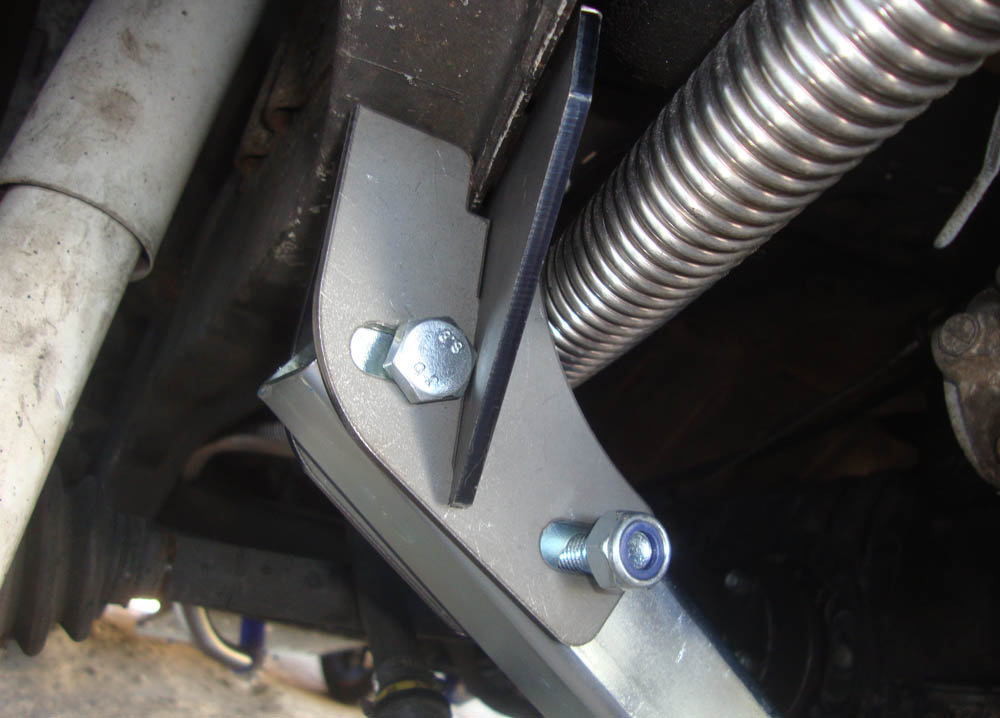

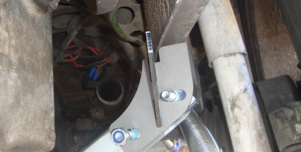

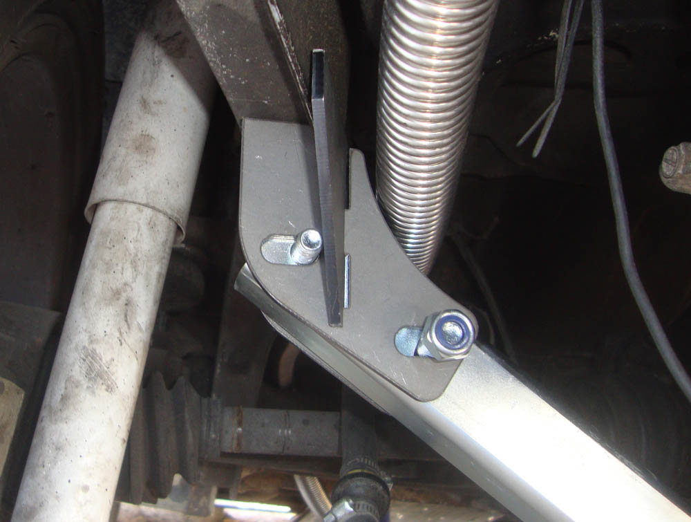

Mais alors, elle se soude sur les côtés? car les photos du site RJES sont toutes petites, on voit pas bien...
Re: Westy de 76
je pense que oui yl y a des supports sur les longerons , a souder et la barre se fixe dessus
Re: Westy de 76
Ok Thierry...
il y a des petites plaques à souder sur les côtés, le problème est que d'un côté c'est parfait et l'autre est trop court...
dû je pense, à la boîte suspendu... en plus les tuyaux de chauffage du moteur sont au contact du chassis...
je vais quand même tout désérré et voir avant de modifier...
il semblerait aussi que le carter Bott passe avec cette barre, on s'en fou, on le monte pas le Bott (enfin normalement)...

quelques toph…
pas facile de mettre l'écrou ou le boulon…
Re: Westy de 76
Ok y a donc des renforts triangulaires de chaque coté des fixations de facon a eviter que la barre ne bouge a ce point de fix , pour moi c est plus un probleme de silent bloc je pense, je vais sangler la barre et le trainarrierepour voir si ca bouge

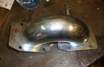

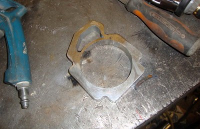

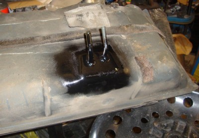

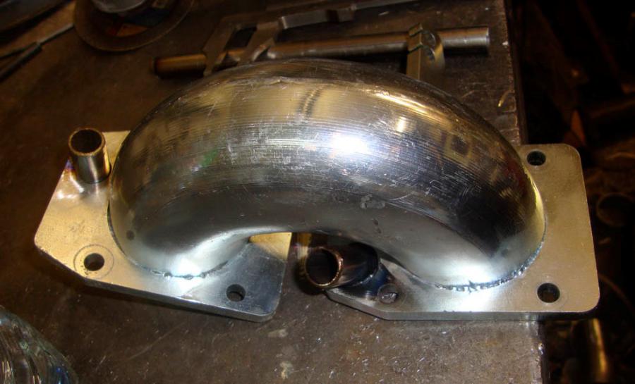

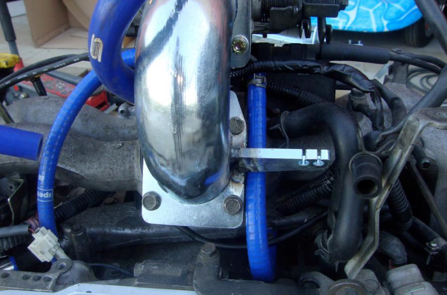

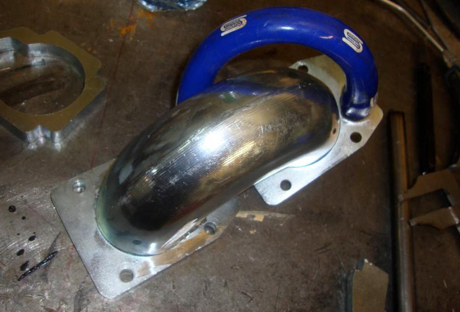

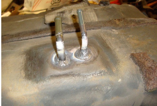

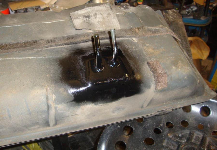

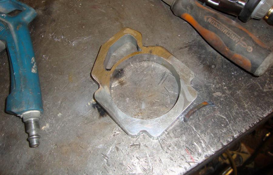

Low a écrit : j'ai finalement modifié l'entretoise, repercer, modifié et déplacé l'emplacement du câble d'accel, changé les durites, modifié l'élec…
j'ai aussi attaqué la breather box, elle sera fixé derrière le moteur et fixé dessus, comme ça en cas de démontage cela fera un truc de moins à défaire…
bref, le moteur est quasi prêt hormis le dégazage…
Sortie réservoir
Sortie réservoir
sortie réservoir peinte

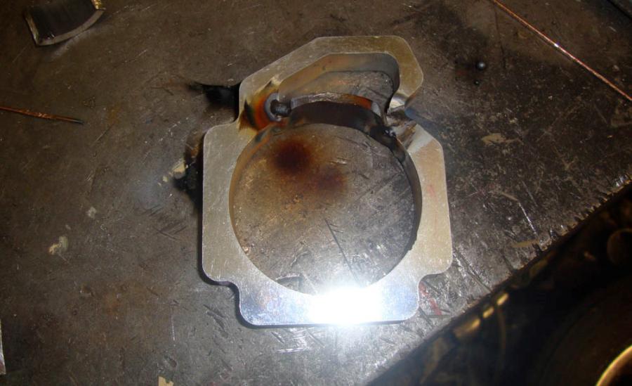

Prépa modif inverseur de papillon
sortie inverseur
sortie inverseur
Modif inverseur terminée
modif entretoise inverseur
modif entretoise inverseur terminé
Re: Westy de 76
C'est trop bon!!!
Encore du super boulot, l'inverseur modifié est juste au top :thumb:
Re: Westy de 76
Putain le LO il déglingue!!!!!!!!
Re: Westy de 76
Low tu as changé le cavle d accelerateur ou tu as gardé l origine ?
Le papillon ouvre a fond ? Car j avais modifier la patte du cable pour tirer dans l axe
