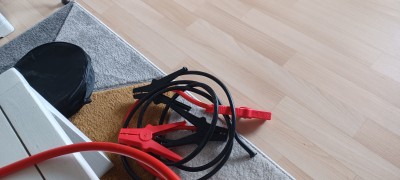

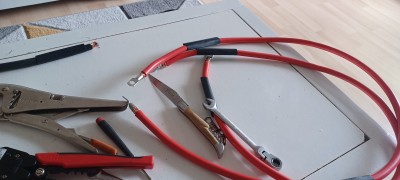

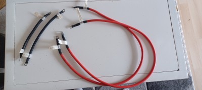

Bolidage du jour...
... Oui mais utile.
On part de ça
On part de ça
Puis avec la bite et le couteau (réellement je n'ai pas de garage)
Pour finir sur ça. Les cosses de batterie sont dans ma cox et pas sous la main.
C'est des conneries qui m'ont pris 2h...

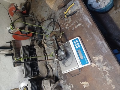

Comme le dit l'adage, j'ai pas les moyens de bâcler les choses donc en ce moment je reprends ce qui n'a pas été fait dans les règles de l'art. C'est ça aussi d'apprendre.
Du coup entraînement sur un type 1.
Banc d'équilibrage des bielles
Edit : Benoît, je n'ai pas vu où l'on pouvait faire pivoter les photos. Désolé.
