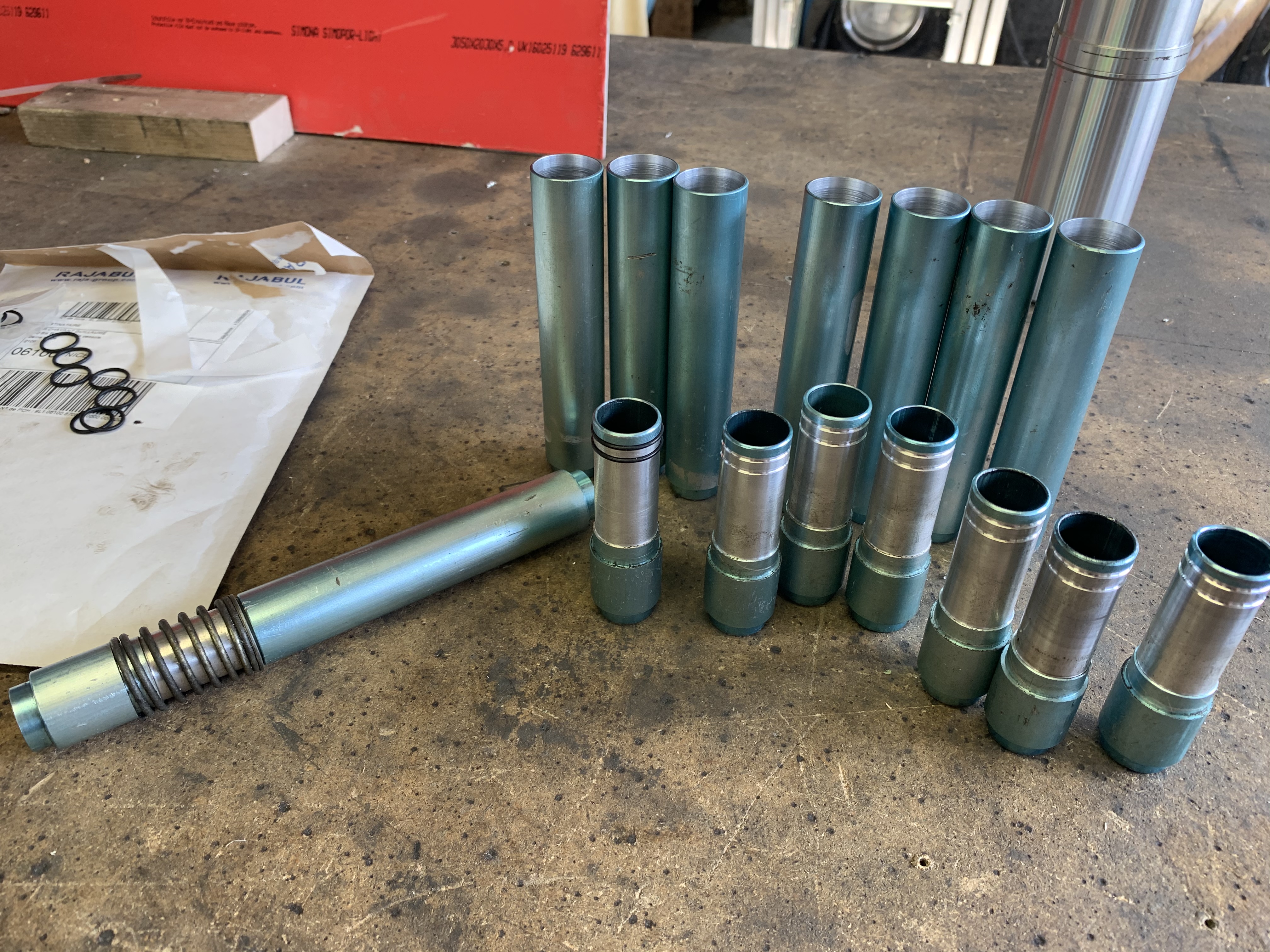

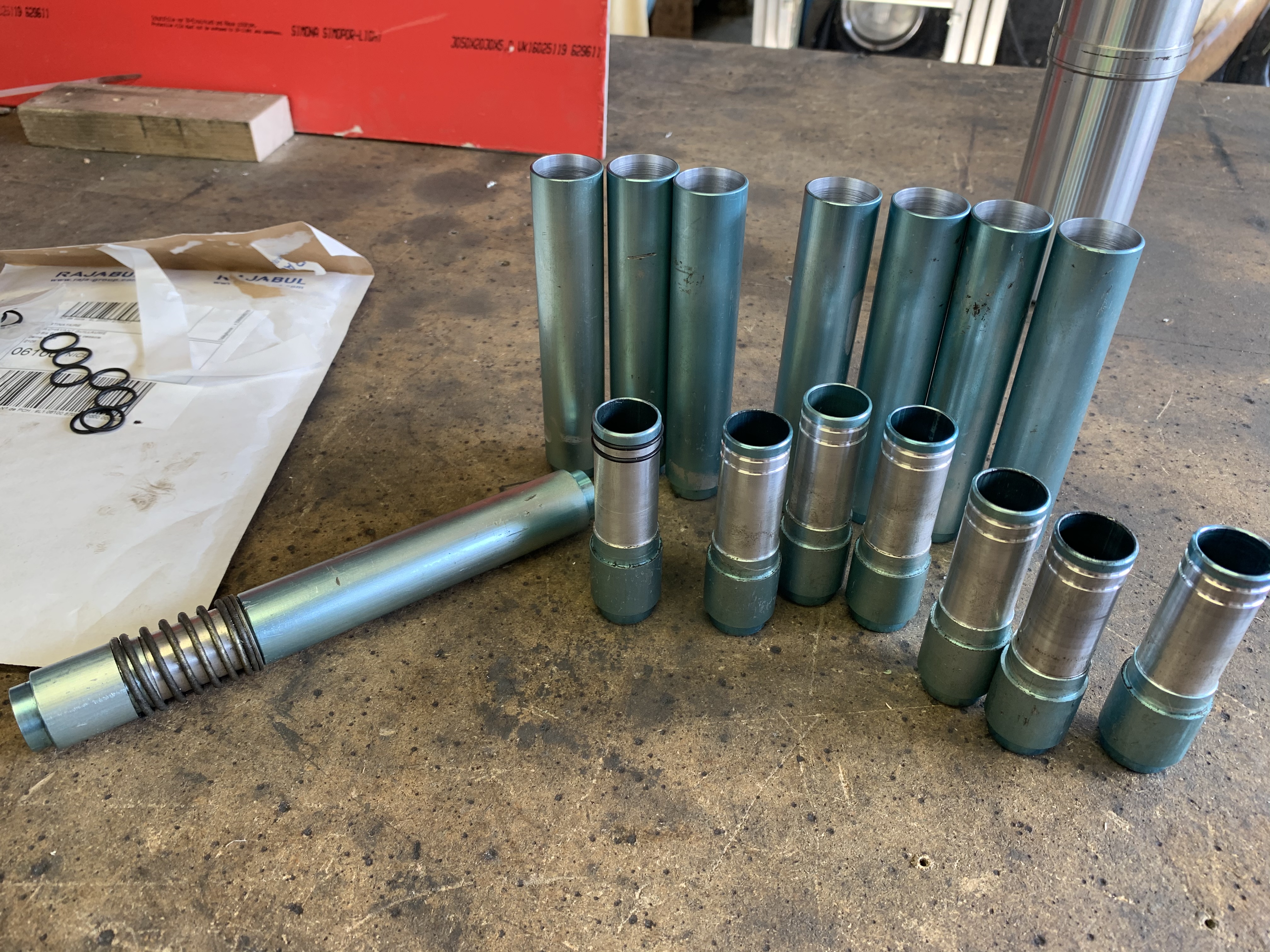

Et la, re-fuite d’huile, aux tubes enveloppe (télescopiques) cette fois, alors que j’ai changé les joints l’année dernière, et j’ai quasiment pas roulé depuis
Du coup, j’ai passé les tubes au tour, et j’ai mis des joints toriques.. Demain je fini de remonter, et j’espère pouvoir aller faire un tour, si je découvre pas un autre truc chiant!

Je galère toujours avec des fuites d’huile, notamment les tubes enveloppe , que j’ai fini par ré-usiner pour leur mettre des joints toriques ..

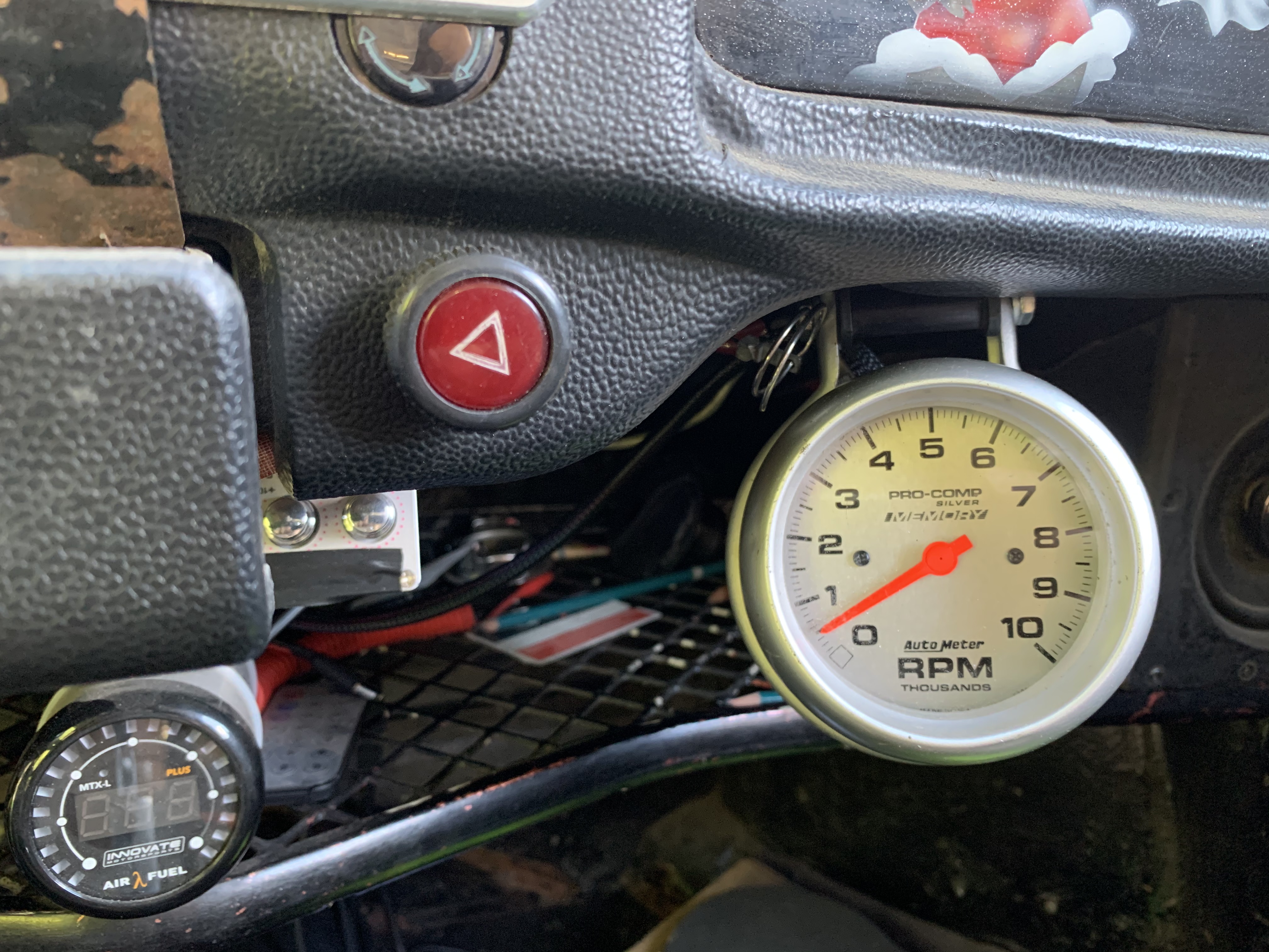

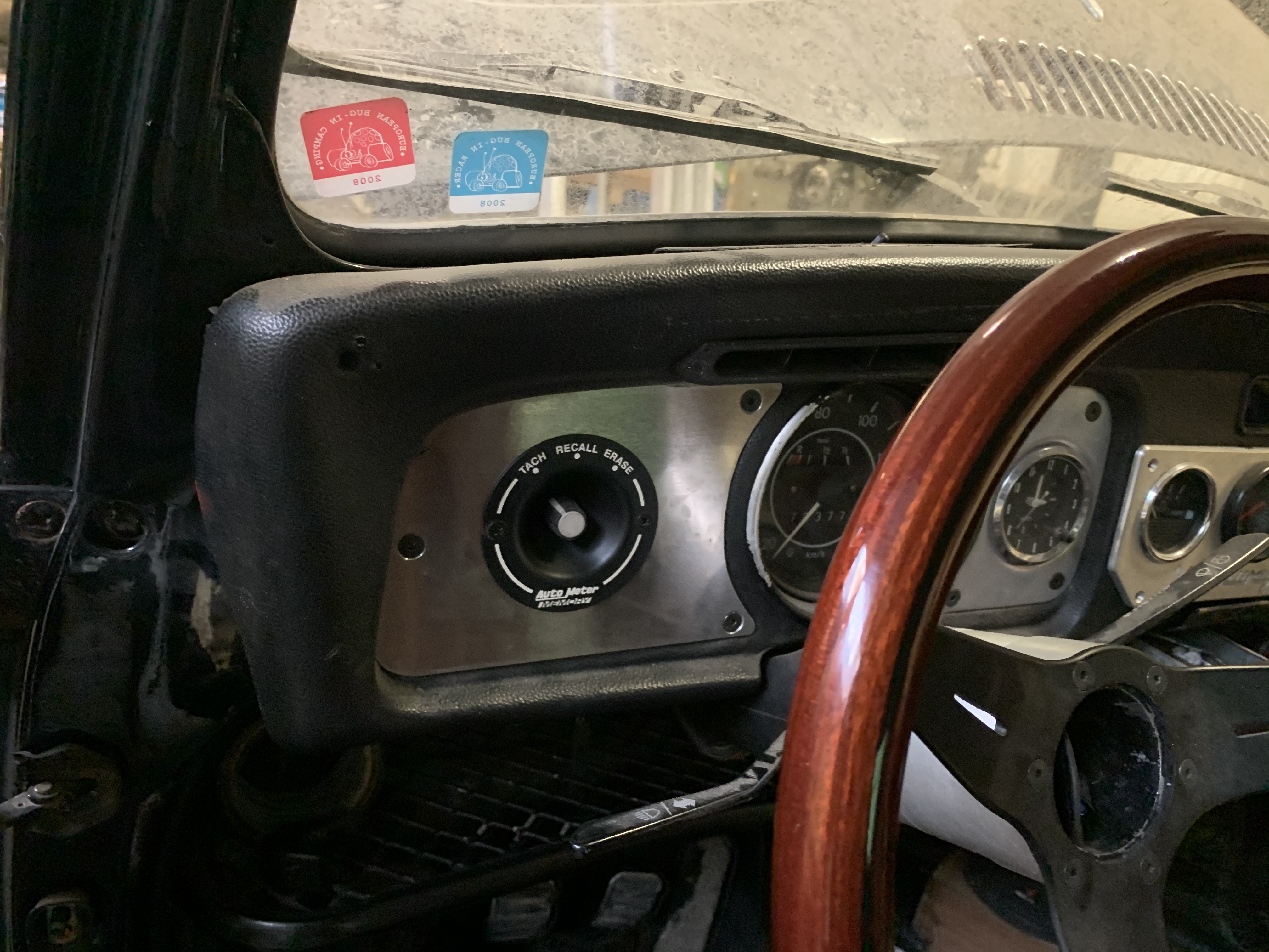

Mes comptes tours ne fonctionnaient pas avec le signal du calculo donc j’ai ressorti un autometer qui lui fonctionne, avec sa télécommande..
Elle démarre bien, j’ai réussi à faire marcher la lampe strobo, et régler le repère pmh..
J’ai utilisé l’auto apprentissage sans charge, à l’arrêt, sur toute la plage. Par contre, j’ai du mal avec la reprise, si j’accélère franchement, même à l’arrêt, elle est trop pauvre, et fini par caler.. j’ai 1,2 de Coeff de pompe, et je me demandais combien vous aviez de Coeff sur les votres...

Les coefs de pompes de reprises sont très dépendant du montage,forme/position des injecteurs, forme/rugosité des conduits ...
Donc essaye de monter encore.
Sur mes gestions prog j'ai des courbes en fonction du regime et des variations de charges, donc on peux pas comparer (j'ai déjà vu des x2.5 sur des blocs des années 90/2000)
