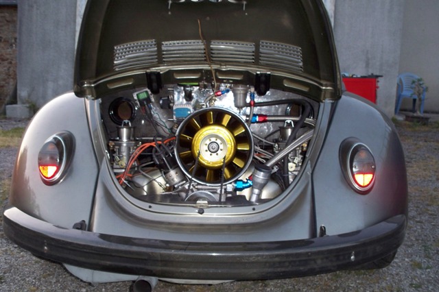

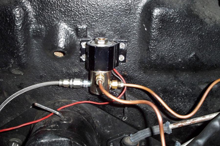

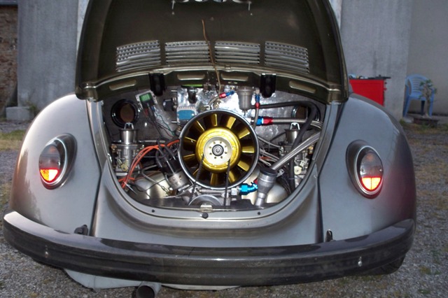

quelques news , le moteur est remonté et j ai fait 800 km avec , encore des séances de réglages et ca sera pas mal
et line lock monté .......... chimayyyyyyy

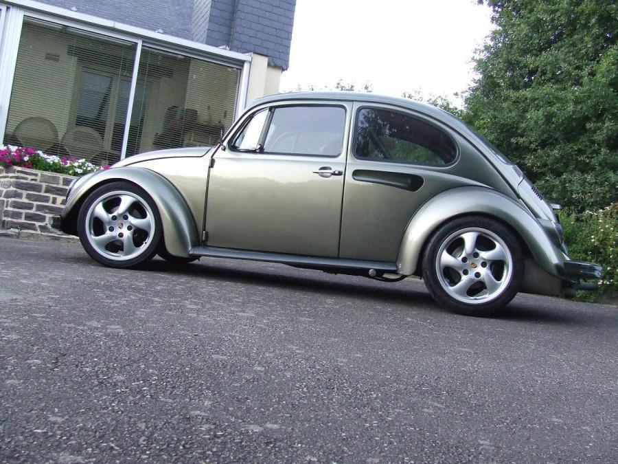

toujours aussi superbe.
et avis perso je prefere avec les jantes boxster S que les cup

coucou me revoilou !

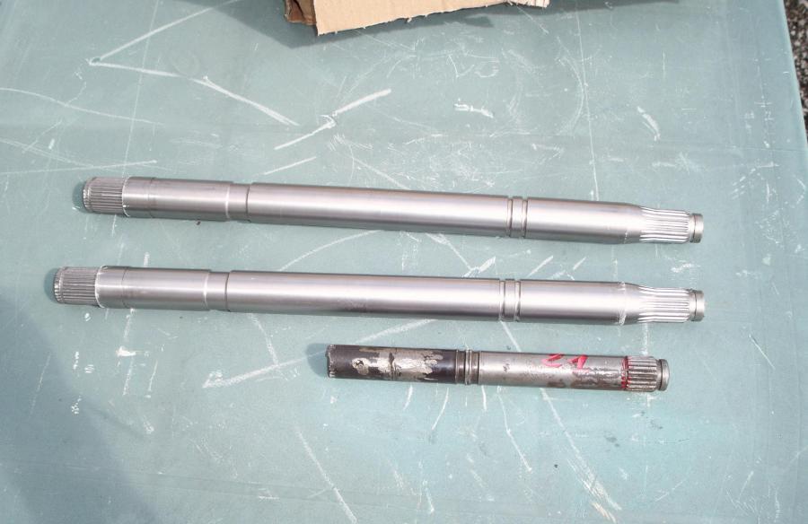

suite a ma casse de cardan a chimay j avais fait refaire une paire sensé etre + solide mais ils ont tenu 3 jours .......
donc on recommence , ce cou ci ils sont en une seule pièce taillé dans la masse et traité , la ca cassera plus ce ce coté la
testage ce we en mode burn

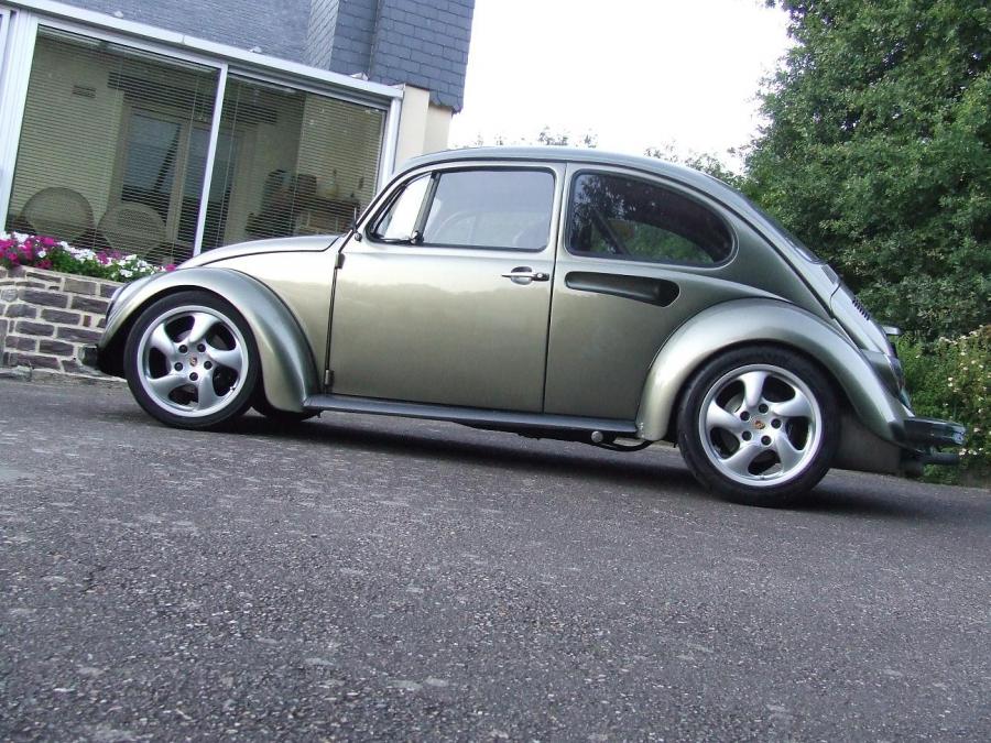

Re: 1200 german
belles pieces usinees,y a pu qu a
c est quoi la taille et la marque de tes chaussettes sur les jantes boxster s ?
