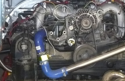

J'ai testé, mais j'ai un soucis d'eau qui chauffe trop. Je vais le faire monter en tempé au ralenti, pour diagnostiquer toutes les étapes de la circulation d'eau!

E ventilo se declenche ?
Posté : 15 oct. 2012, 12:35
par Benoit
Le dernière fois, oui.
Cette fois-ci non.
Comme j'ai modifié mon circuit d'eau, je pense que la sonde de tempé d'eau sub n'est plus dans le flux du circuit. Les 100/110° annoncés le sont par ma sonde VDO et mon mano, sonde placée sur la grosse durite de sortie :
La tempé d'eau d'origine Sub, elle est bien derrière la pipe d'eau, sous le boitier papillon? Je crois que je vais devoir la déplacer...

Non, pas du tout, tout est fini niveau élec!! La photo que j'ai mise ici était une vieille, pour bien montrer la position de la sonde...

ce tube va au radia avec un T pour aller au vase

Oui, c'est ça!
Et de l'autre côté de la pipe, l'ancienne sortie est bouchée...
Posté : 15 oct. 2012, 19:27
par tham
faut pas !!!
normalement les sorties derrieres sont pontées et rejoignent le bas du vase c est l aspiration du liquide :biggrin:
t es en mode aircooled là :lol: :lol: :lol:
