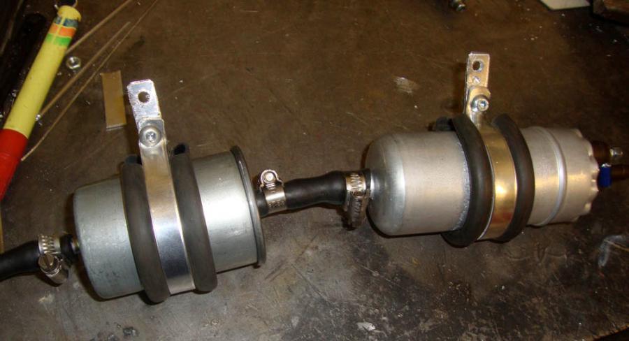

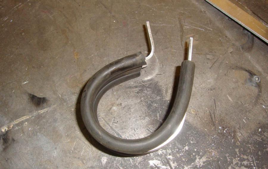

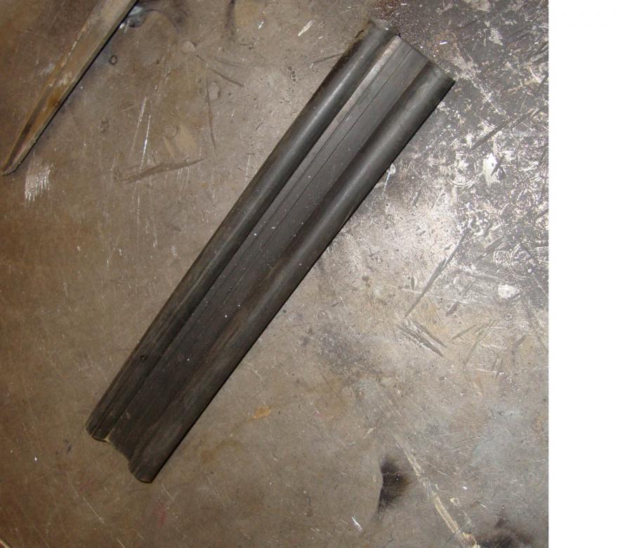

ca commence avec un bout de caoutchouc

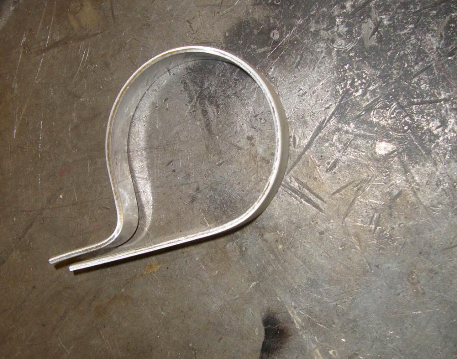

ca continue avec un bout d'alu
ta tam !!!un collier...

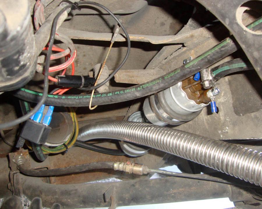

pour tenir pompe et filtre a essence
et les voila en place sous le réservoir !!!

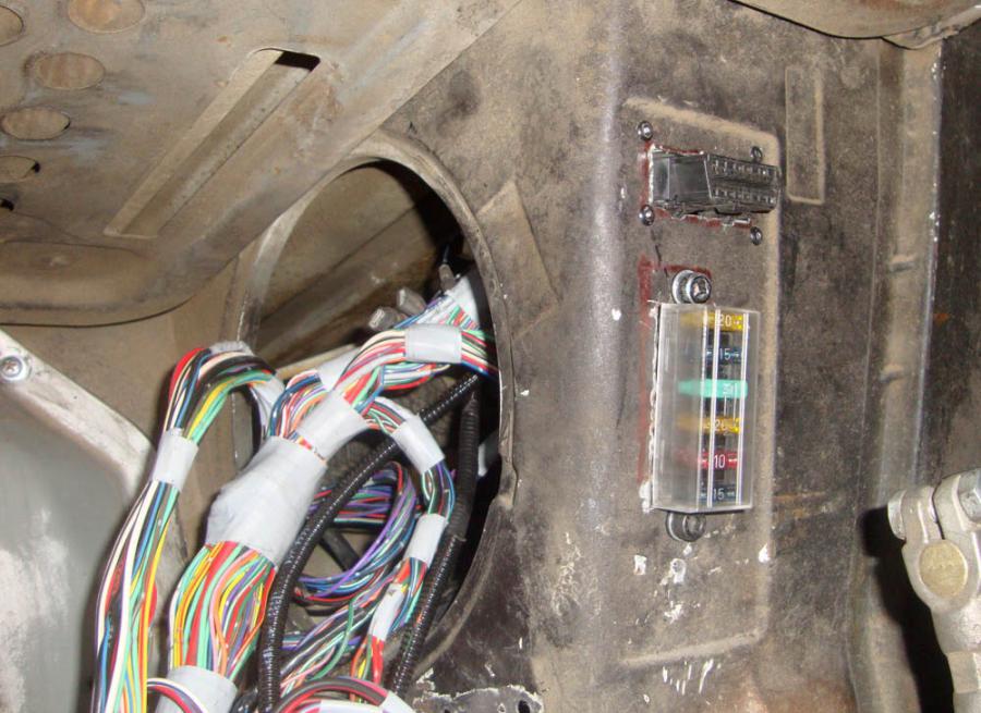

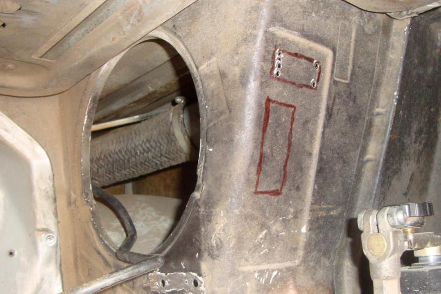

tracage pour boite a fusible et prise ODB II
en place..
en place..

c'est bon ca :-D
sympa le placement pour la prise odb et les porte fusible
Re: Westy de 76
tu n as pas peur que ton relais prenne toute l humiditer/la pluie comme sa sans protection???
car se n est pas etanche ces trucs la :wink:

ben ecoute ca fait un an qu'il est monté..je l'ai fait vite fait parce que j’étais en panne en me disant qu'il fallait que je le refasse mieux ....et pis voilà.... du provisoire qui dur....mais faudrait vraiment que je le place ailleurs :biggrin: :biggrin:
suis comme ca... j'fais du gros travaux mais j'ai aucune patience ni aucun savoir faire pour les finitions....... :( :( pourtant j'essaye :biggrin: :wink:

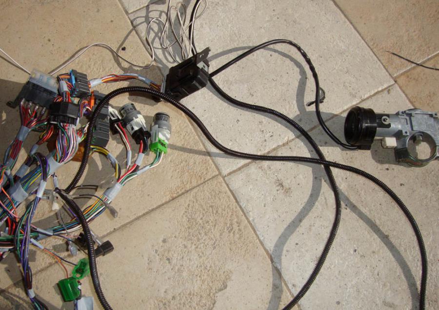

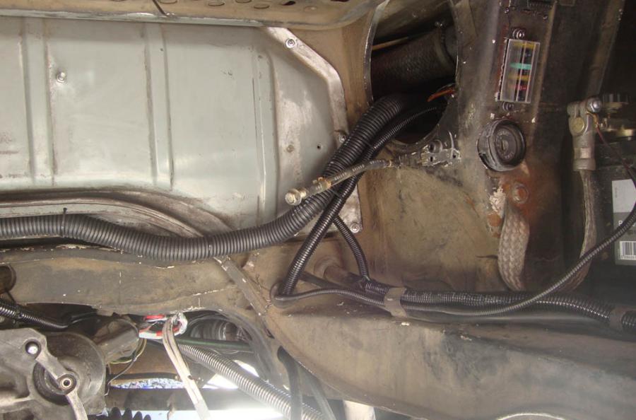

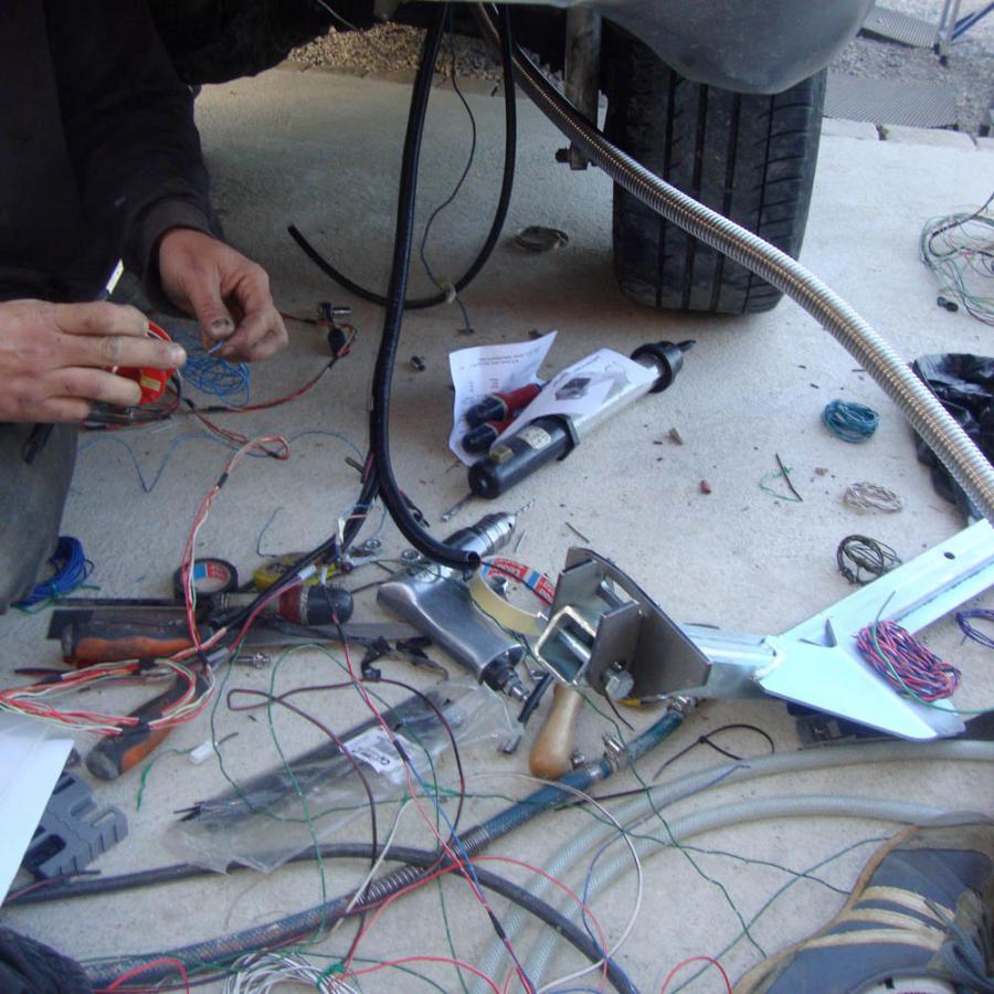

bon ben ca a avancé encore !!!!
le faisceau est fini et propre

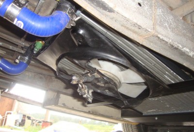

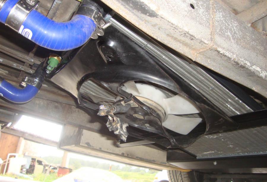

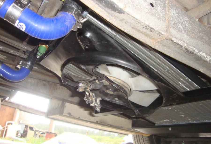

le radia, le ventilo et l'écope sont montés.... c'est pas plus bas <br />que mon réservoir d'eau sale qui n'a jamais frotté !!!

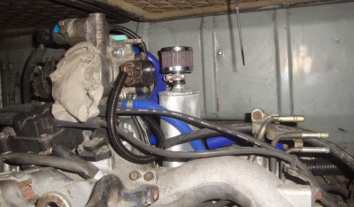

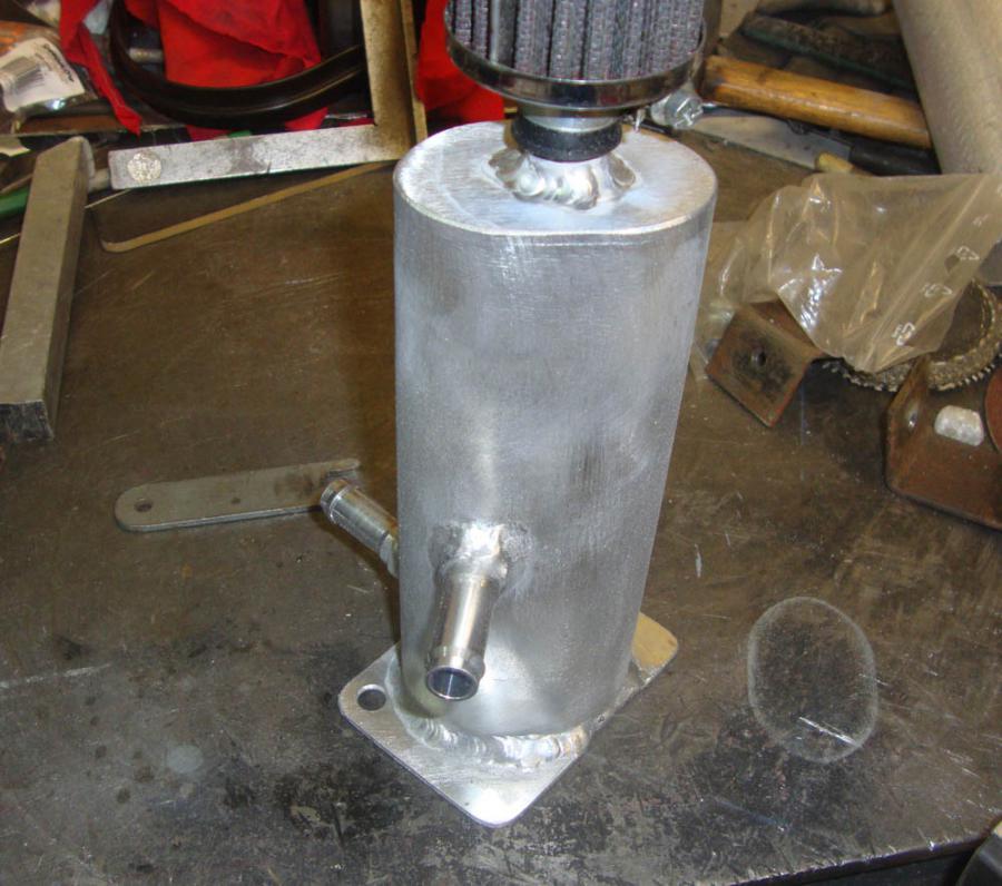

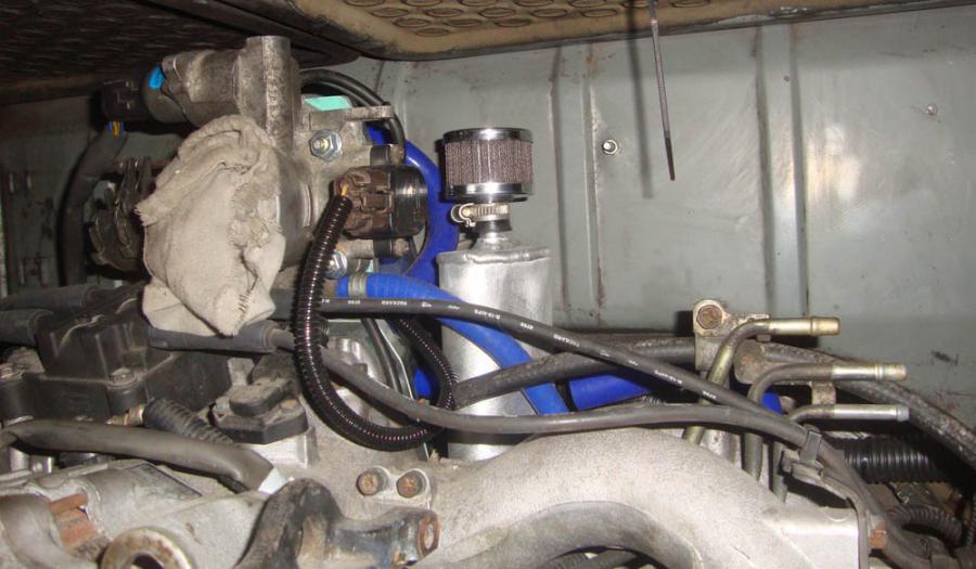

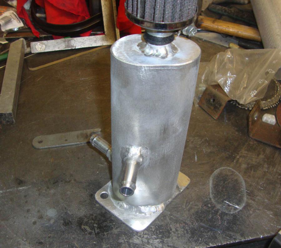

Low m'a fait une boite a air qui va bien

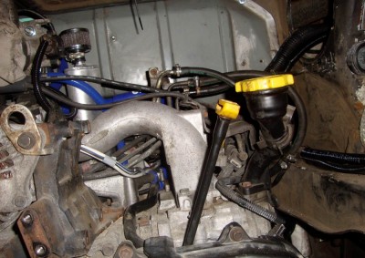

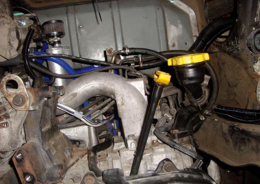

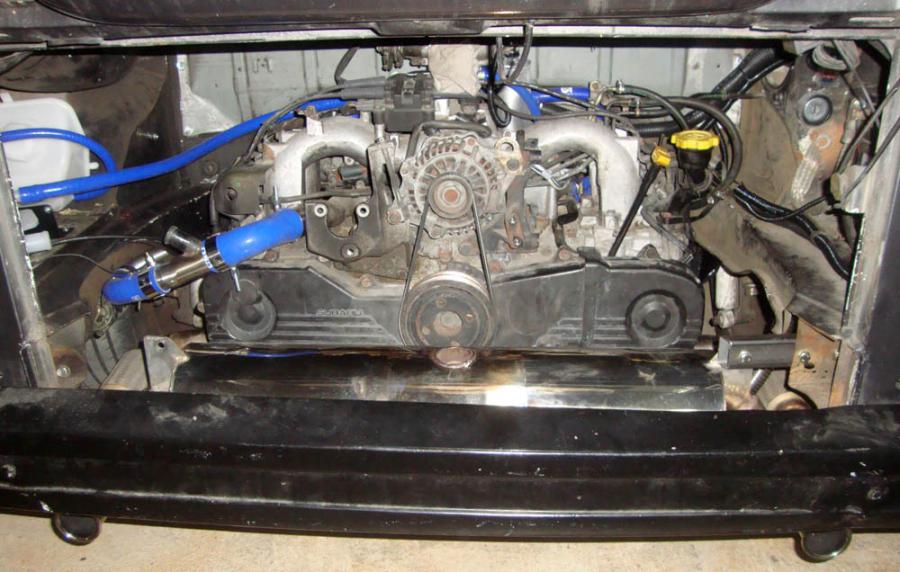

ensuite on a enquillé le moteur a la place qu'il devrait gardé <br />pendant longtemps j’espère!!!
on voit ici la boite a air fixé sur le moteur comme ca, <br />si je dois le tombé, tout sort d'un coup !!!

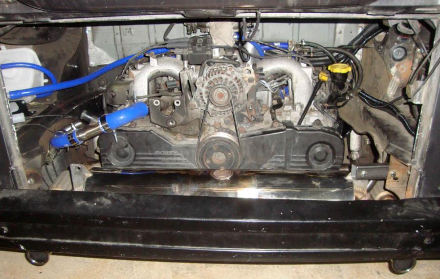

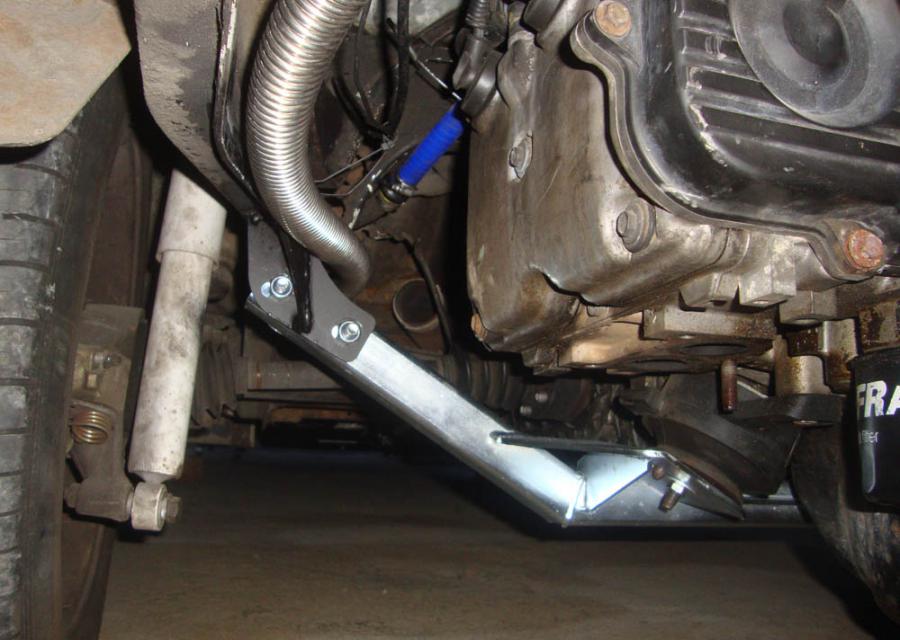

la traverse moteur en place..reste a la souder et a <br />rallonger la fixation a droite trop courte de 1cm.....
Donc pour l'instant je garde le carter subaru , on a mesurer hier avec Low, il reste 16cm dessous et ca parait suffisant.. ca évite les problèmes, au moins déja pour démarrer et pour les 1ers essais... si ca frotte, au pire je monterai le Bott ou je raccourcirais
celui là !!!!
:cheers: :cheers:

Du super boulot il y a rien a dire sa va rouler avant moii tous sa lol du superbe taf
Re: Westy de 76
16cm de garde au sol du carter, ça fait rêver. Moi avec mon raccourci, je suis à 11cm, carter et échappement au même niveau...
Le DOHC serait-il plus haut que le simple?
tor66
Messages : 561
Votre German : T2b de 1976
Moteur : EJ 253
Re: Westy de 76
Message par tor66 »
C est juste à mon avis le fait que je sois en 215/55/17 ca lui remonte de cul grave ... Et juste - 1 cran .. toi aussi Benoît non ? Par contre t es en 16 ?

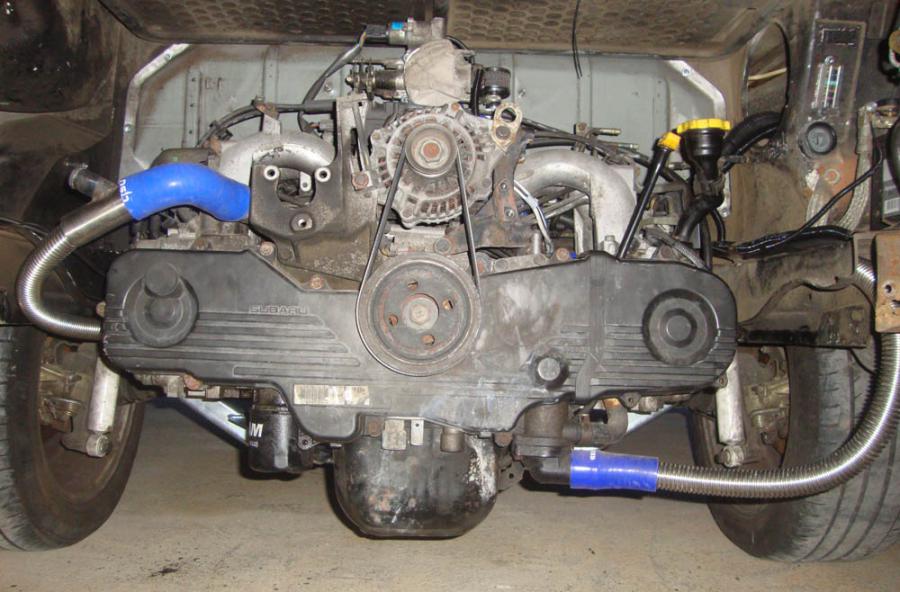

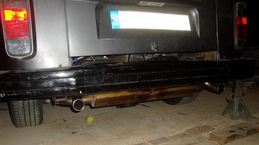

le pot est en place
le pot est en place
je stress a mort plus le moment de démarrer approche.... pourvu que ca fasse pas chier!!!!

Dis toi que moi je stressais encore plus, car tout fait maison, pas de pot, etc...
