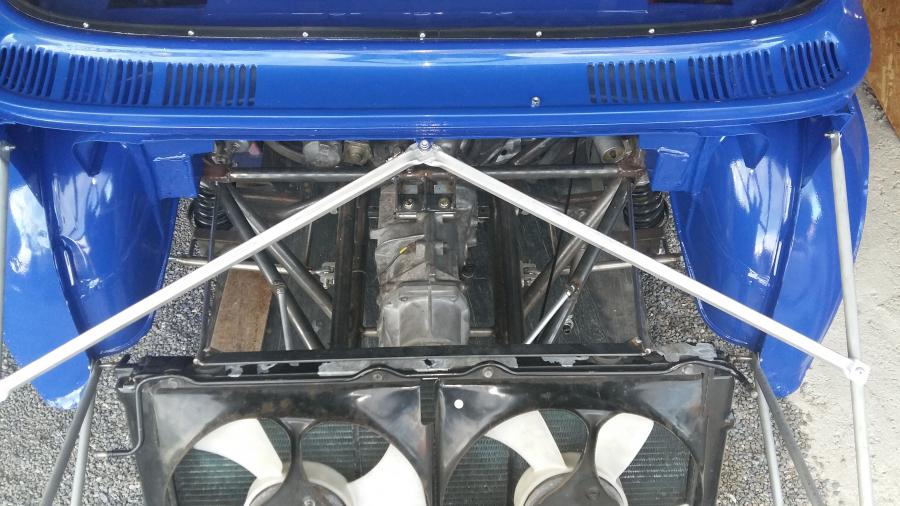

Re: NOTCH TURBO

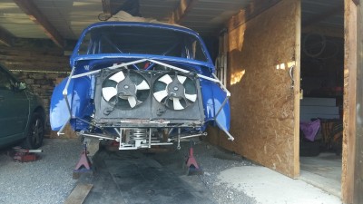

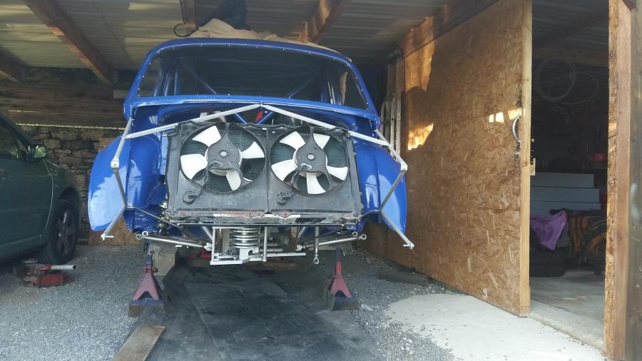

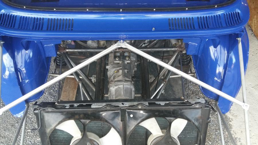

radiateur en place , je commence a bien visualiser l implantation de tous les périphériques , vas y avoir pas mal de tuyauterie a faire

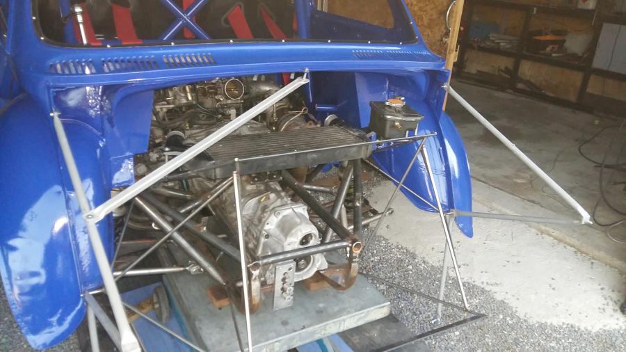

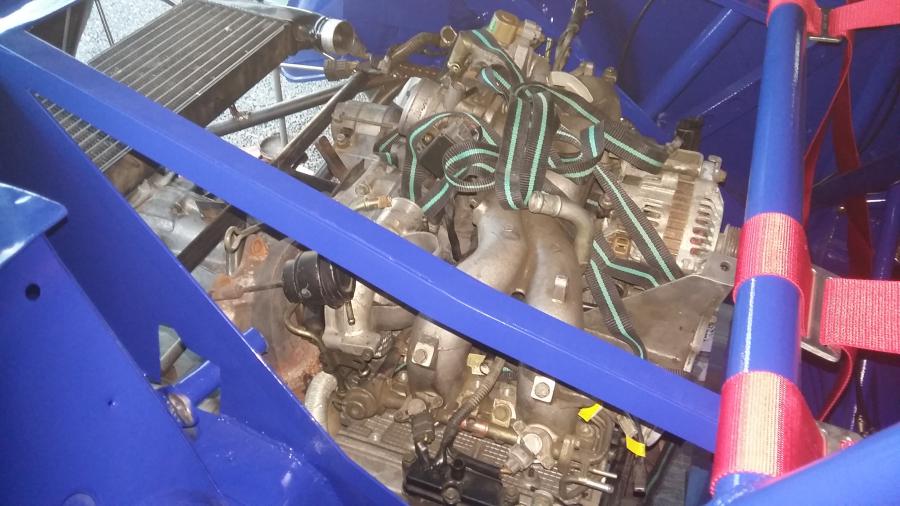

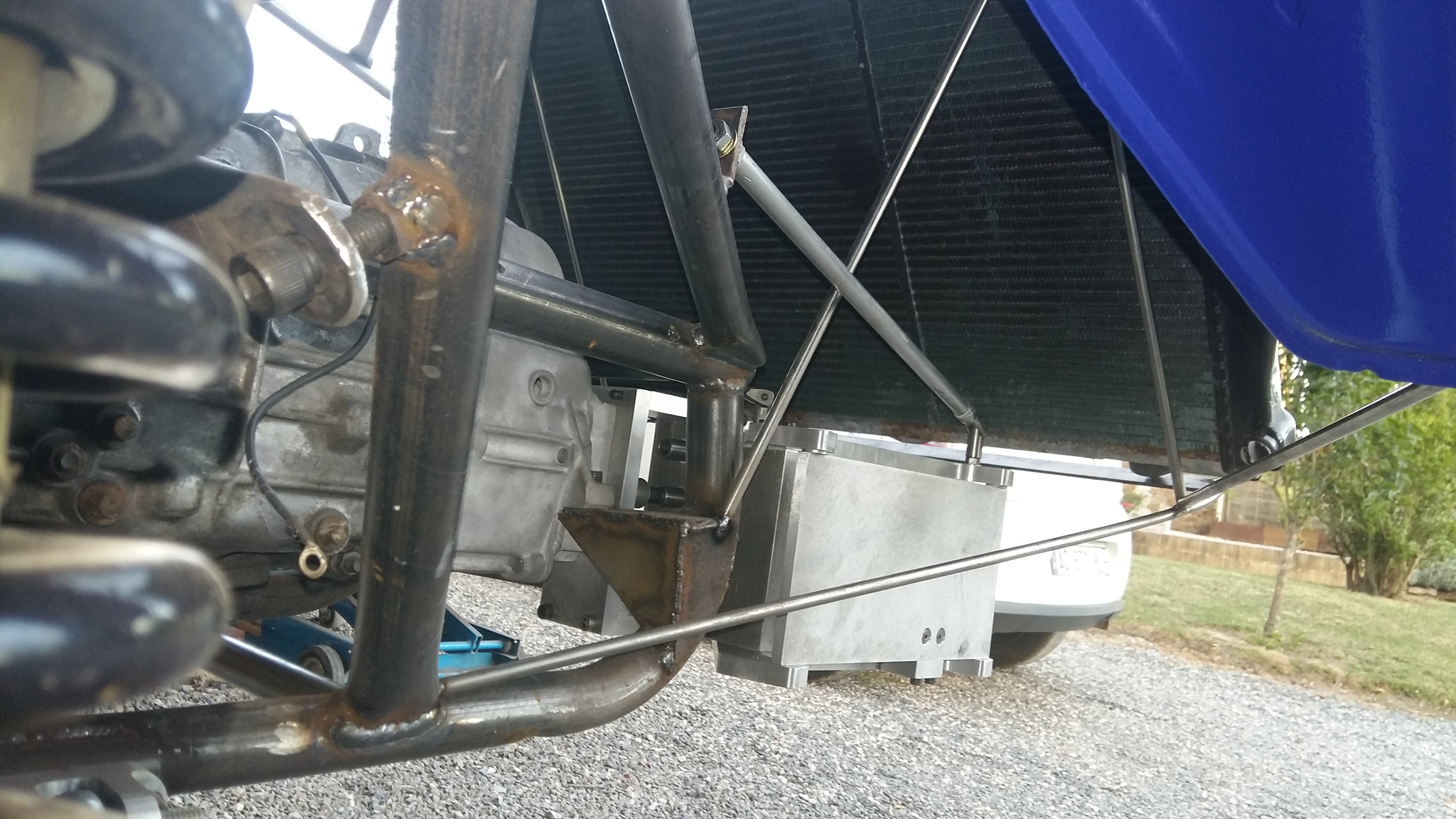

j ai présenter le moteur muni de tous c est périphériques dans le notch , et vous connaissez l expression au chausse pied
bref ça passe de partout mais faut tous , j ai maquetter toutes les durites et coudes y a plus qu a commander

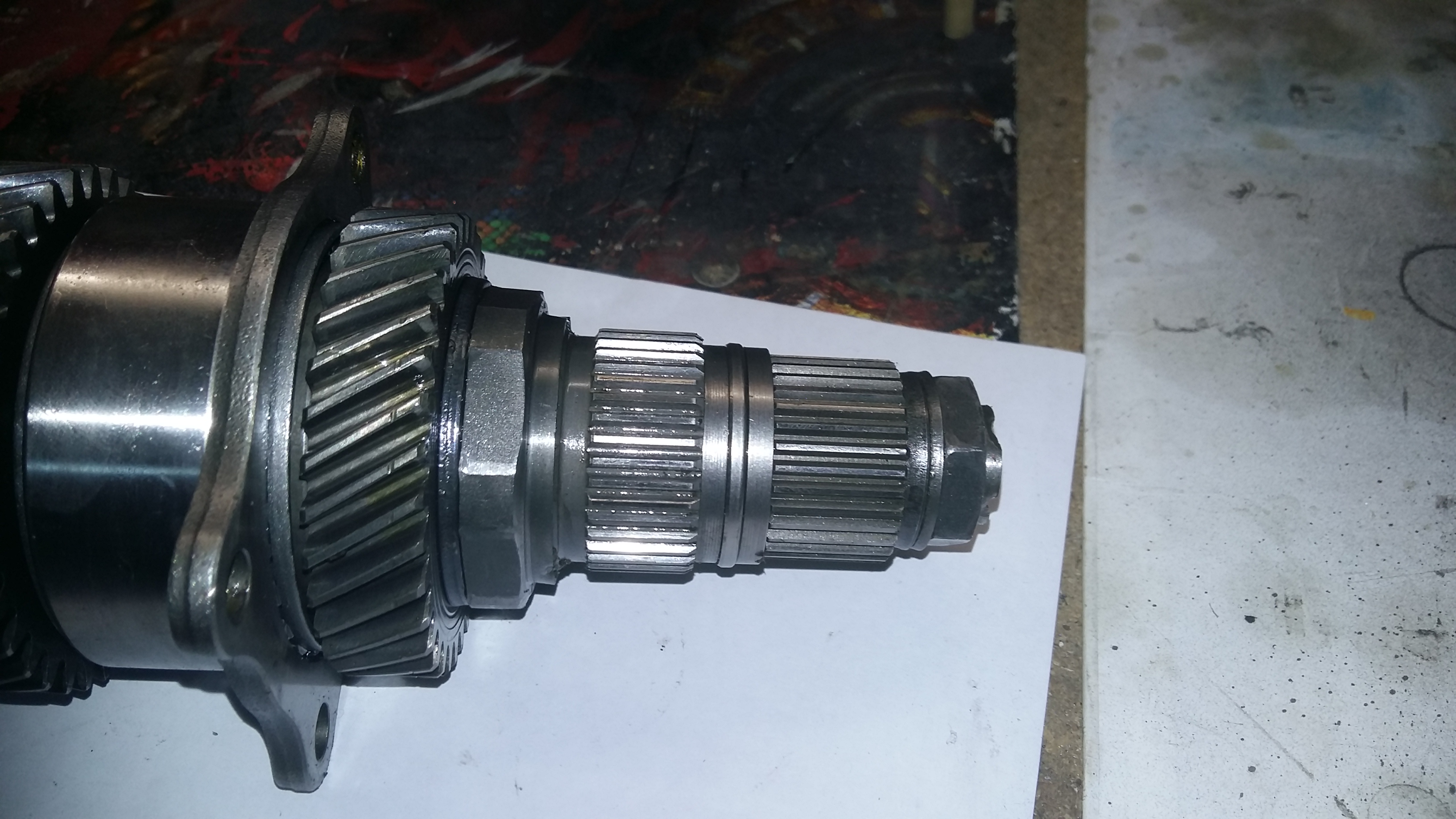

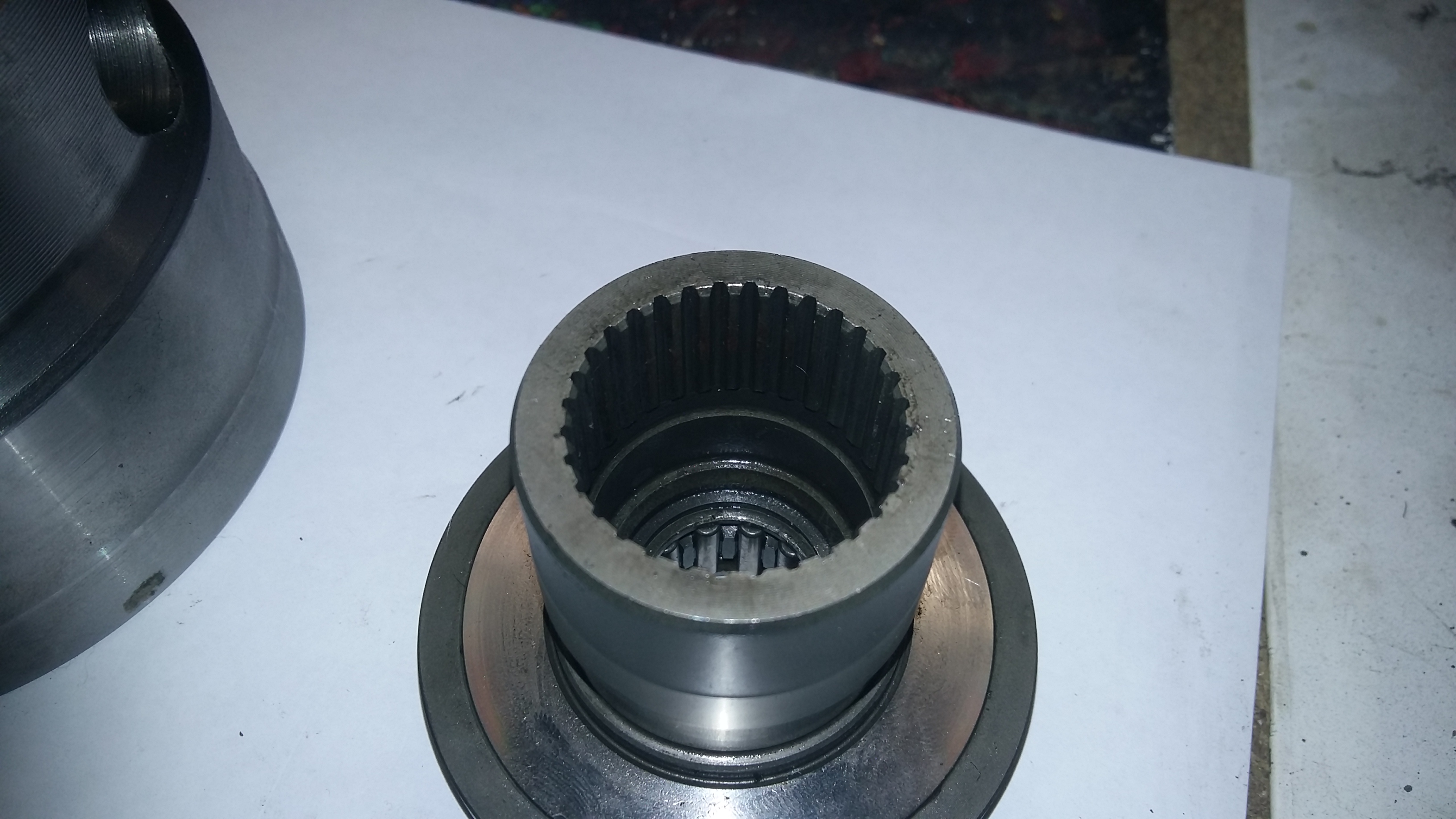

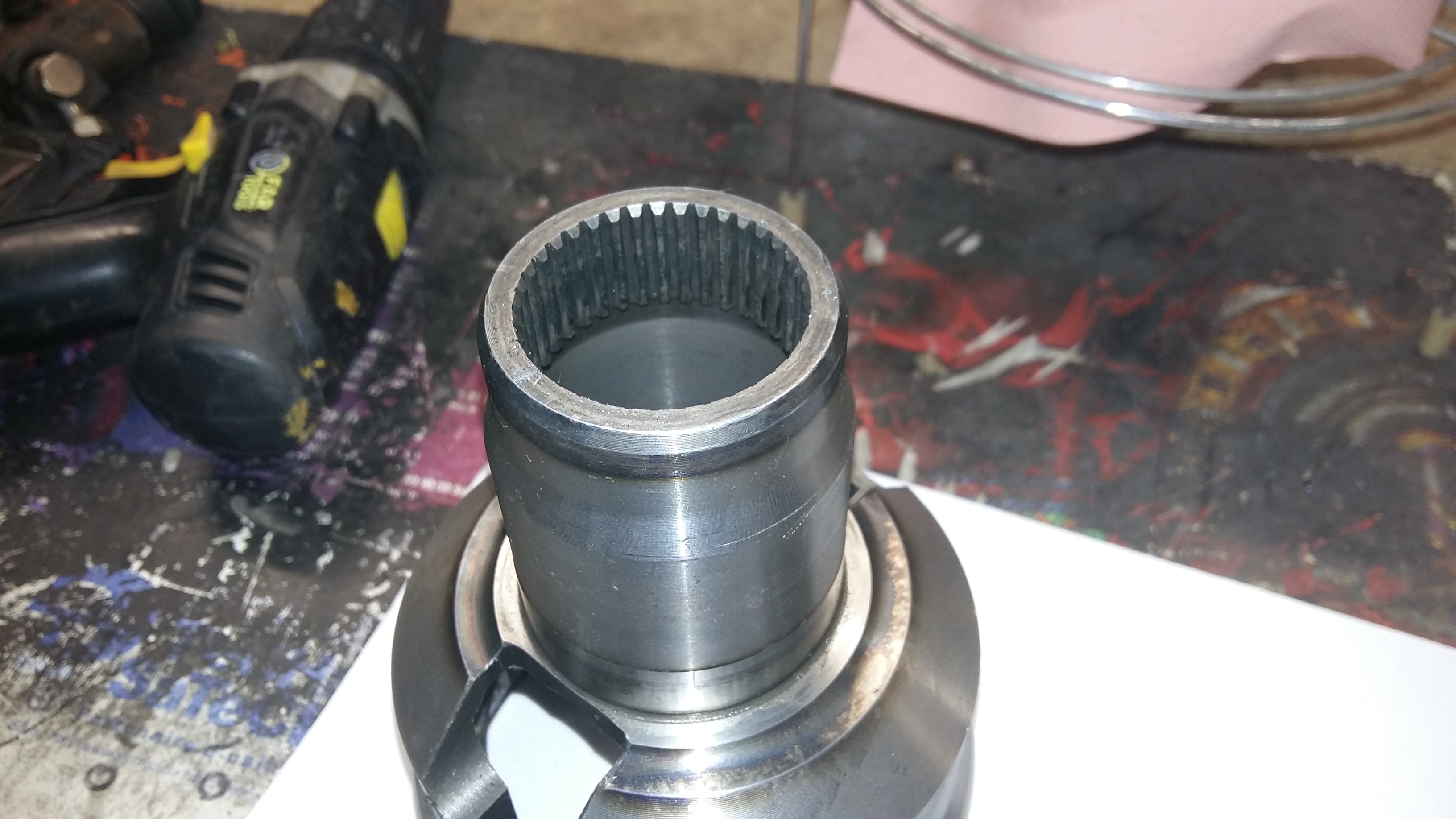

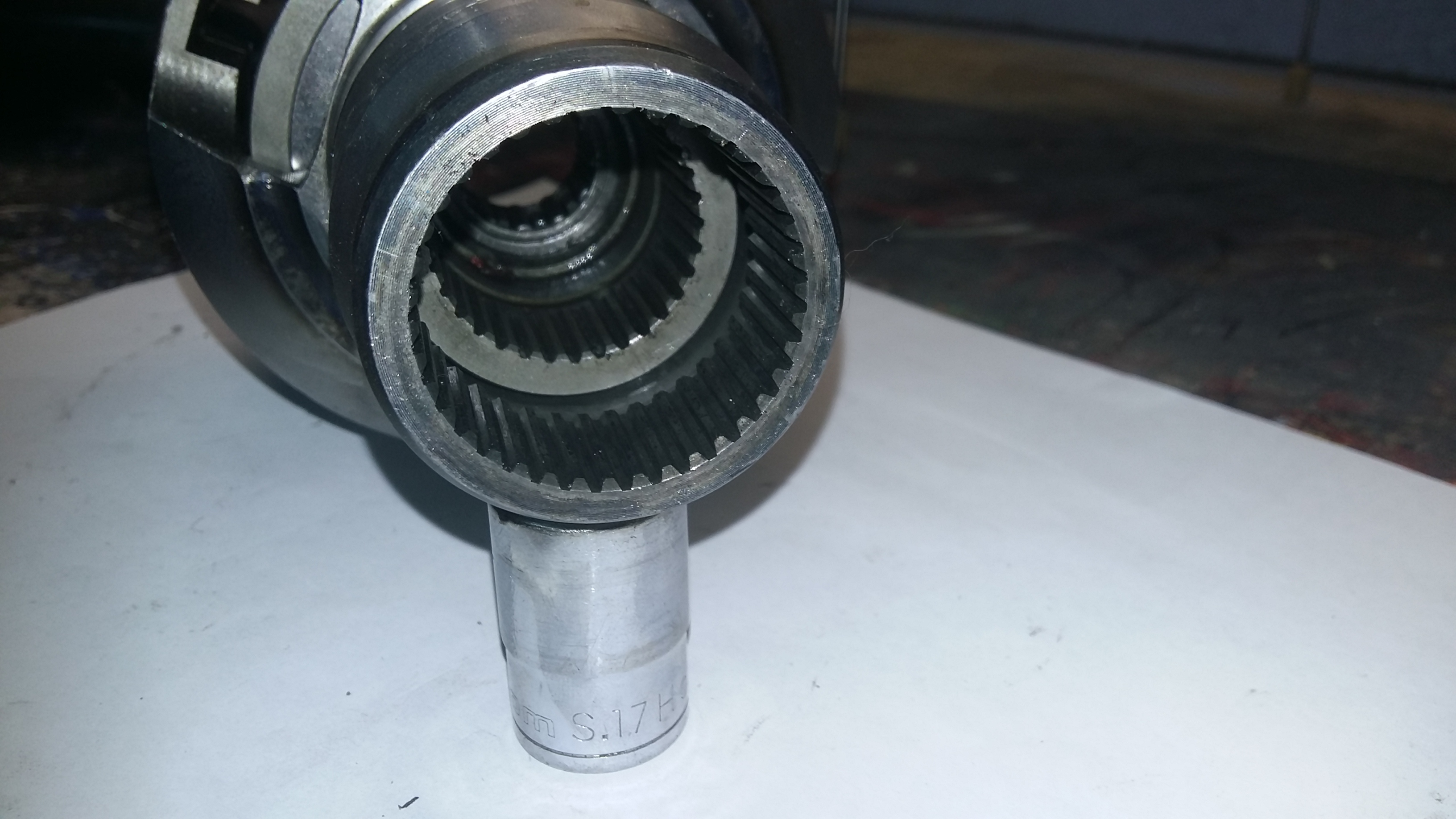

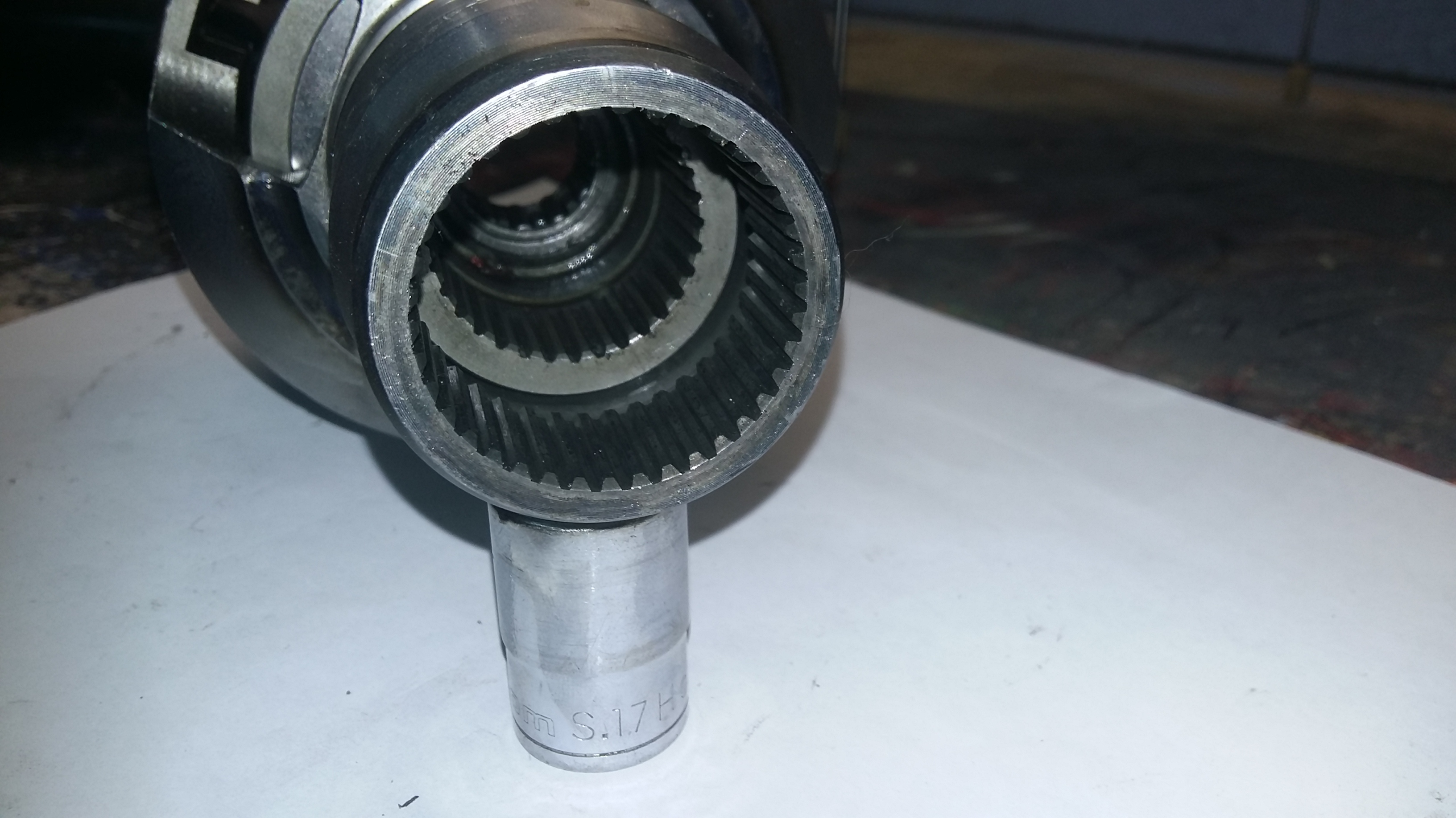

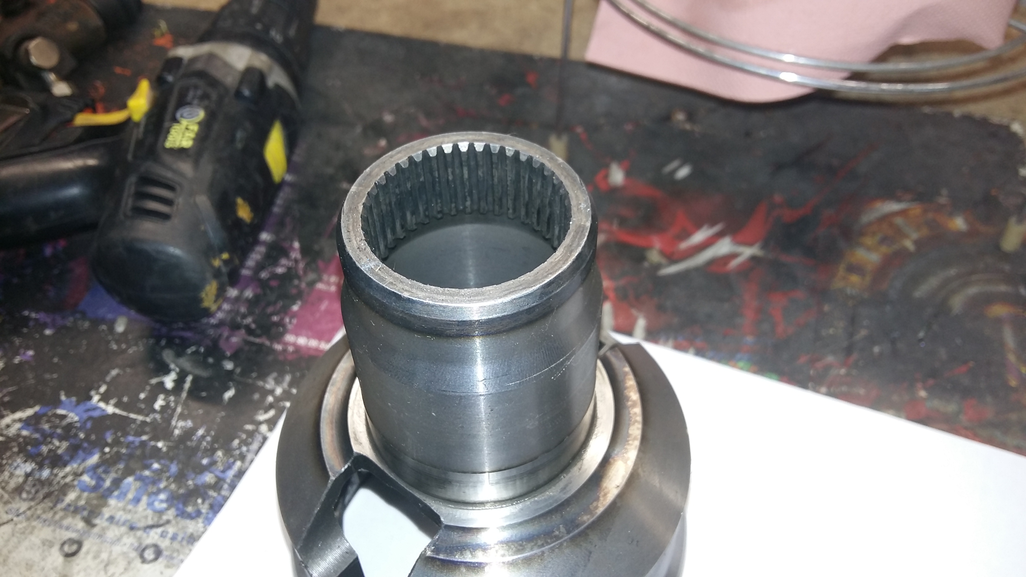

j ai aussi récupérer les deux pièces d un différentiel central de boite sub qui vont me permettre de bloquer de 4 roues en 2 roues
pour rappel ,après tronçonnage ,usinage , frettage et soudure elles permettrons de bloquer les deux parties cannelées ensemble ( celles qui se trouve au bout de l arbre a droite )

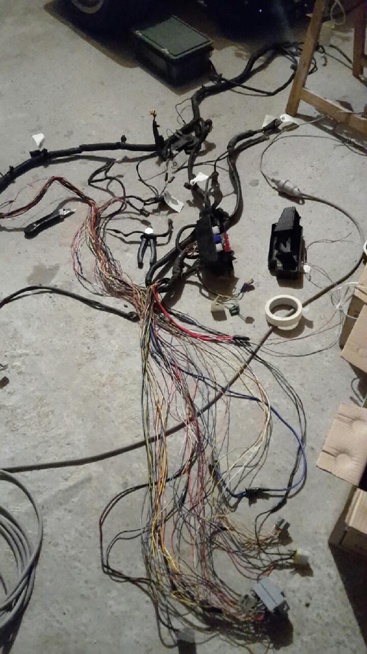

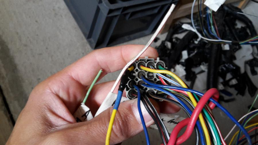

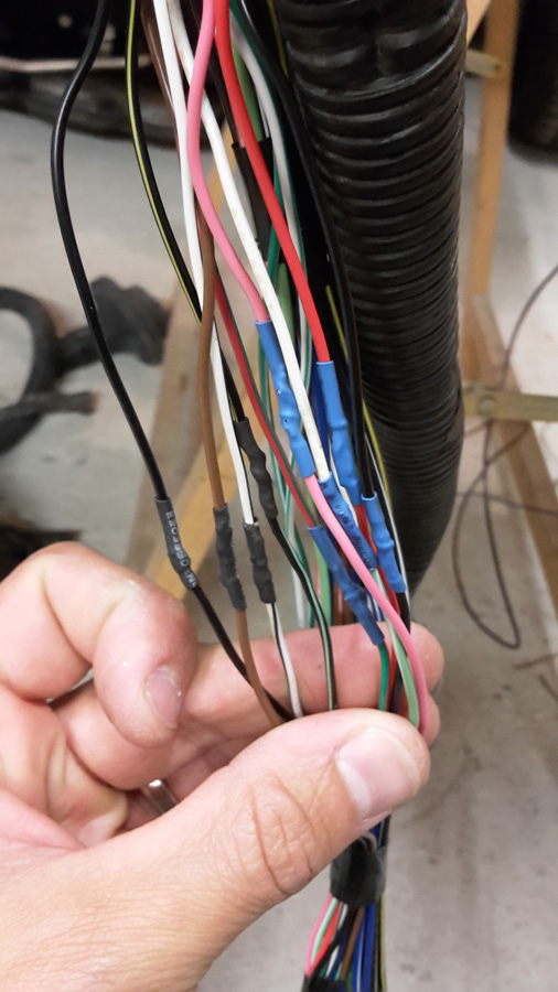

et enfin des news de maître benoit qui est en pleine modif de mon faisceau , je vous laisse juger l ampleur du taf qu il y a .....
et là c est pas le fil vert sur le bouton vert ....
moi je lui tire mon chapeau , j en aurais étais incapable

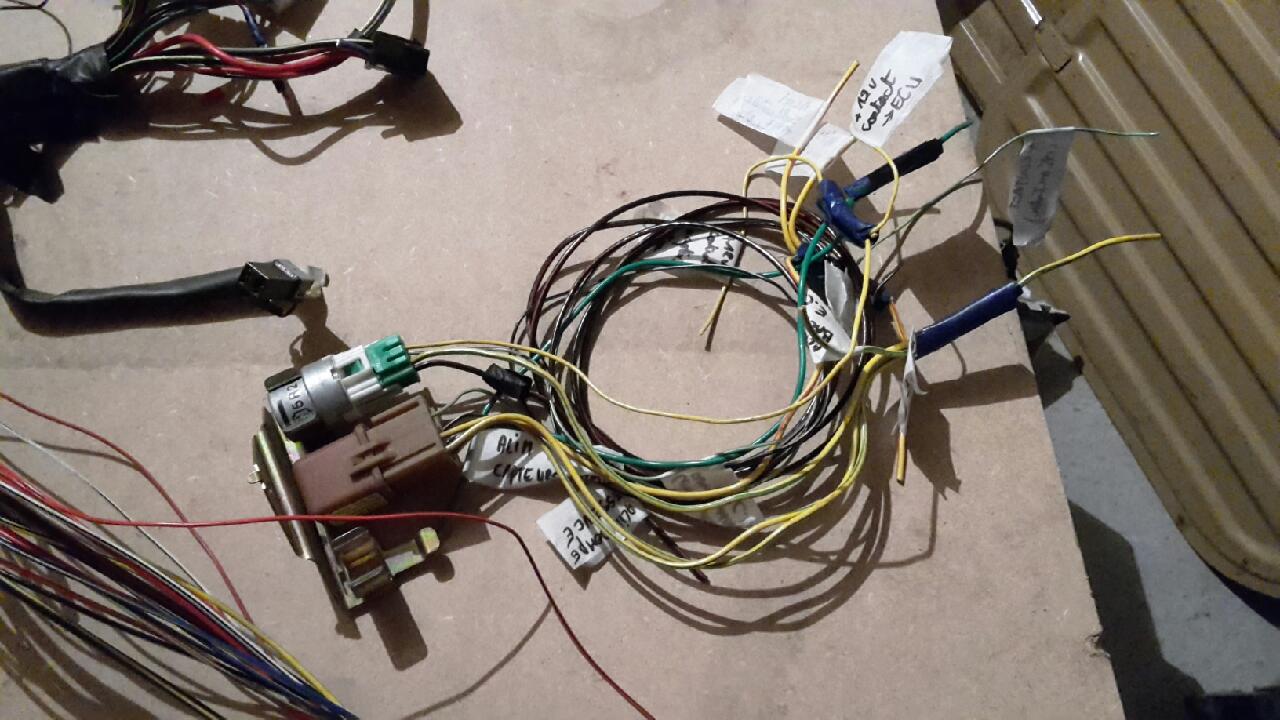

Re: NOTCH TURBO

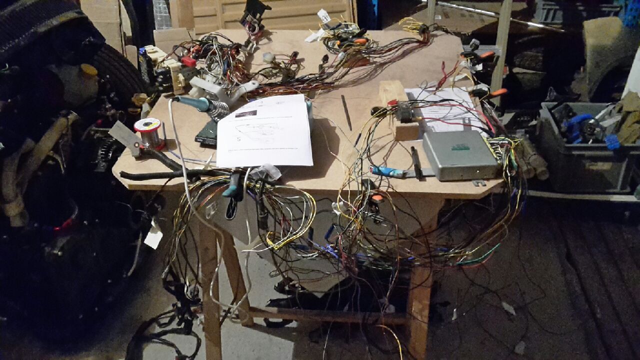

On commence à y voir plus clair!
Mais la donneuse de Seb a été swappee, donc tout les fils ne vont pas au bon endroit. Exemple, en sortie de module d'allumage je vais... aux phares!
On va refaire ça tout propre... en recontrolant le cablage de chaque capteur.
Sinon la partie alim, contact et démarrage est faite à 80%.
Il restera aussi les ventilos!

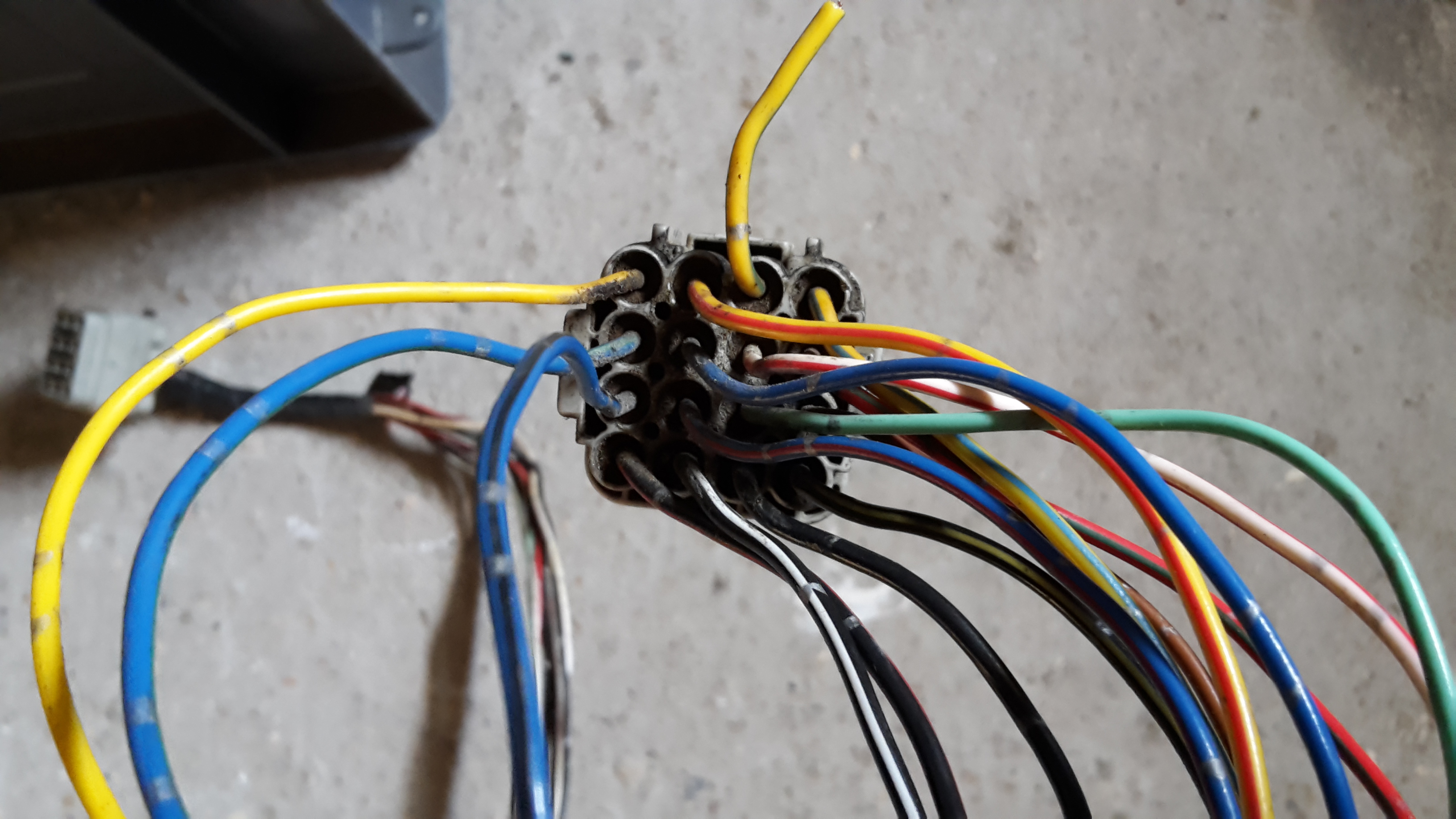

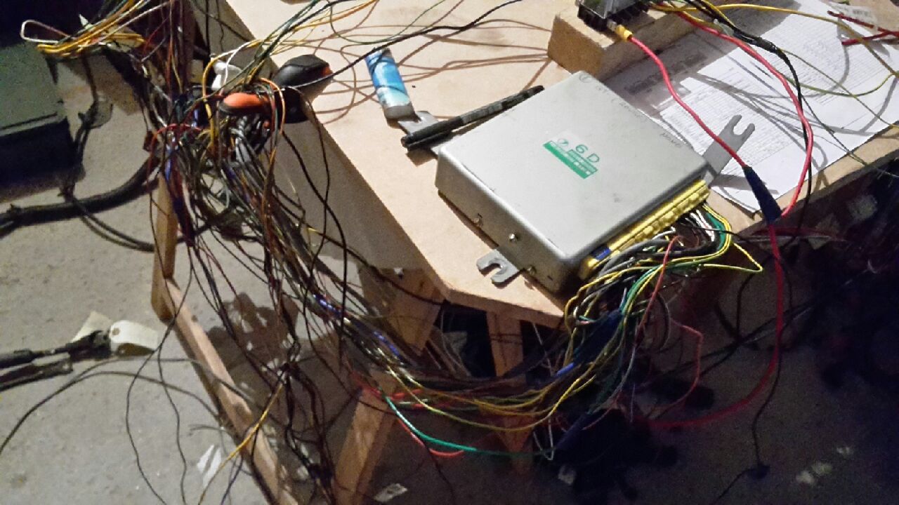

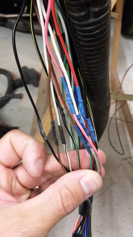

N'ayant pas eu de temps la semaine dernière, j'ai repris le boulot sur le faisceau hier soir.

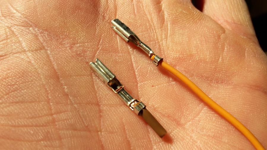

IMPOSSIBLE que ce moteur ai tourné avec ce faisceau : les bobines 2 et 3 n'étaient pas raccordées, les fameux fils qui partaient aux phares... Problème : les cosses sont manquantes aux espaces vides... allons voir dans la boite à miracles électriques
Solution : j'ai trouvé 2 cosses... Prochaine étape : remonter ces cosses, et vérifier tous les autres connecteurs, tout le brochage ECU et tenter un crac vroum vroum...

- Messages : 6188
Re: NOTCH TURBO
Tous les fils sont à leurs places, tout est raccordé.
Le faisceau est prêt à mettre dans la voiture pour un test, qui viendra dans les jours qui viennent (j'ai trop trop de taf en ce moment!).
Il restera ensuite :
- la platine relais pour les ventilos
- la partie entre l’alternateur et la batterie
Espérons que ça pète
